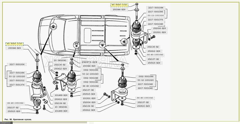

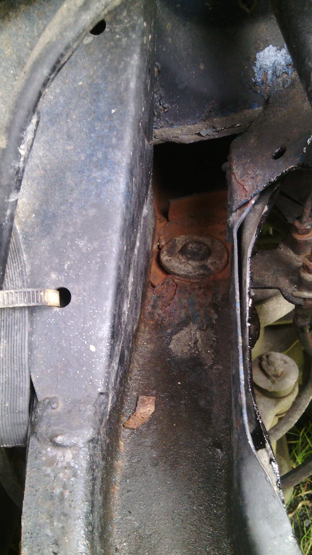

предстоит усилить крепление рамы к кузову
хочу примерно так
но
болтик этот 140мм
Болт М12х1,25-6gх140
вылезет ли?
по ощущениям … не упрется?
дак заменить придется на более длинный
непонялка пока…

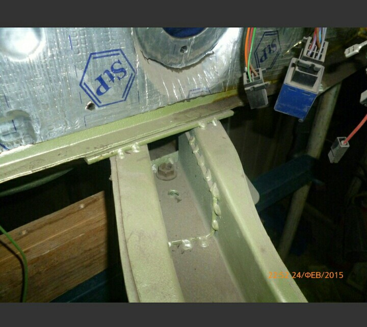

Чтобы не ломало лонжерон, я выкинул дополнительную подушку 2217 5001048, обрезал втулку 2217 5001086 и заменил широкую шайбу 6640 1001062 обыкновенную.
Я себе сейчас взял 14-й а вот длинна капец какая! Возьми с запасом, лишнее можно и спилить)))
