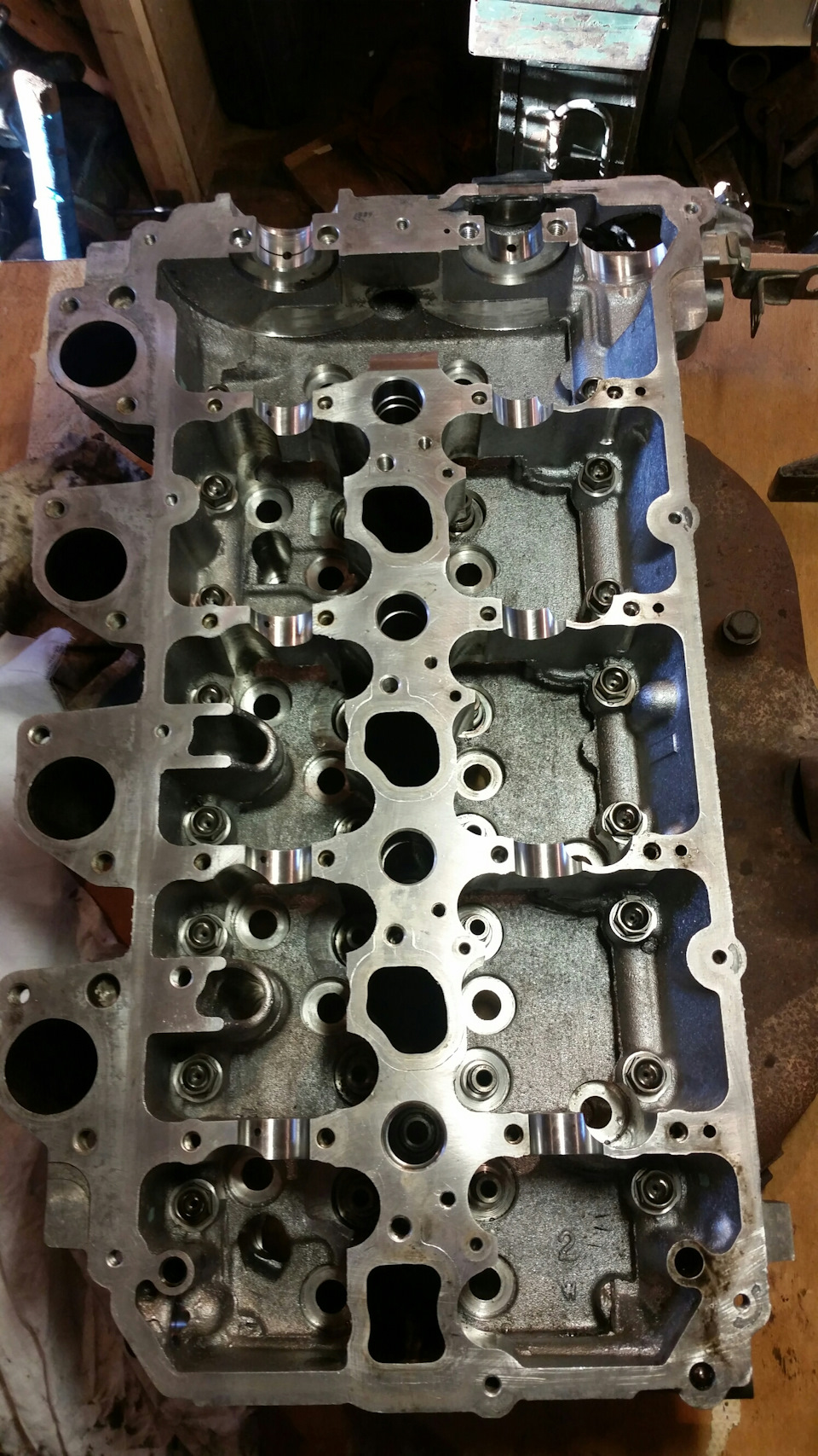

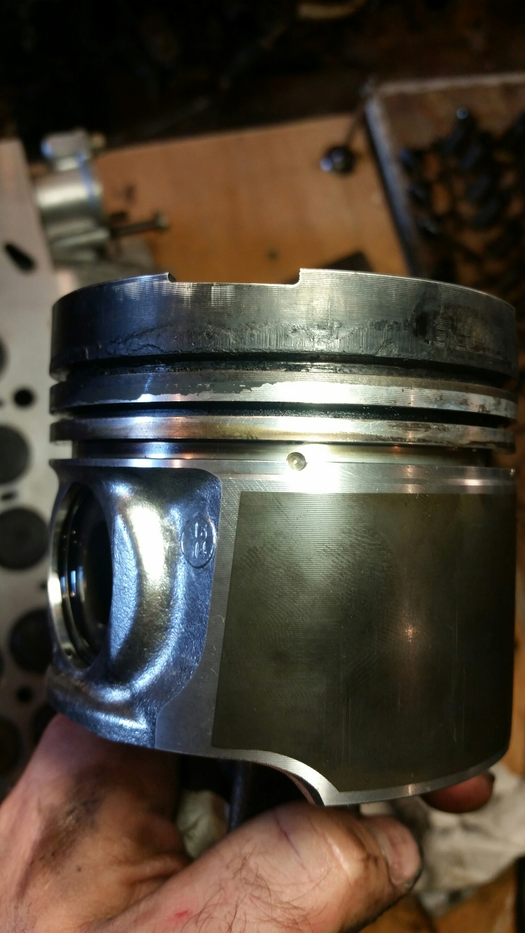

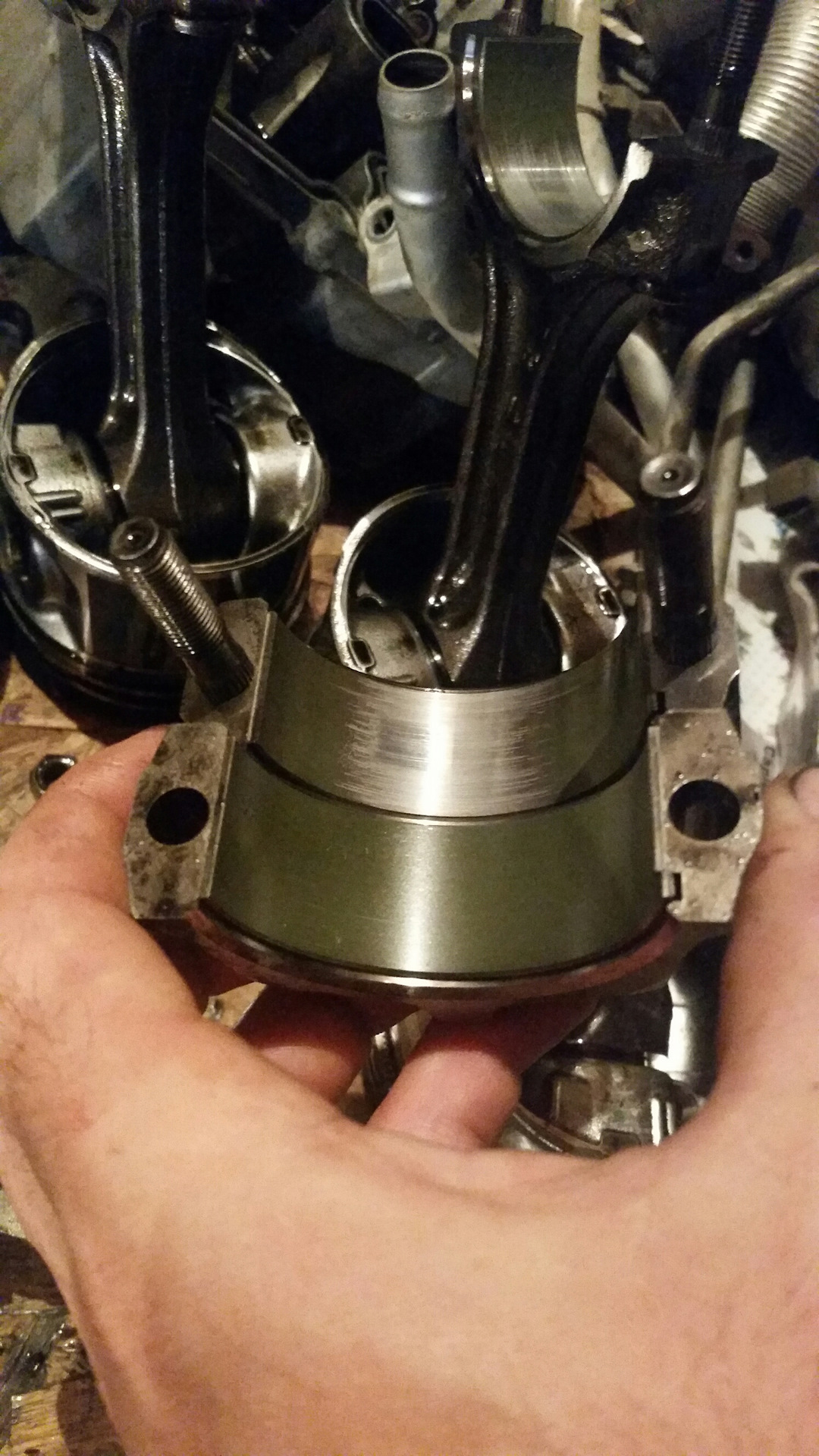

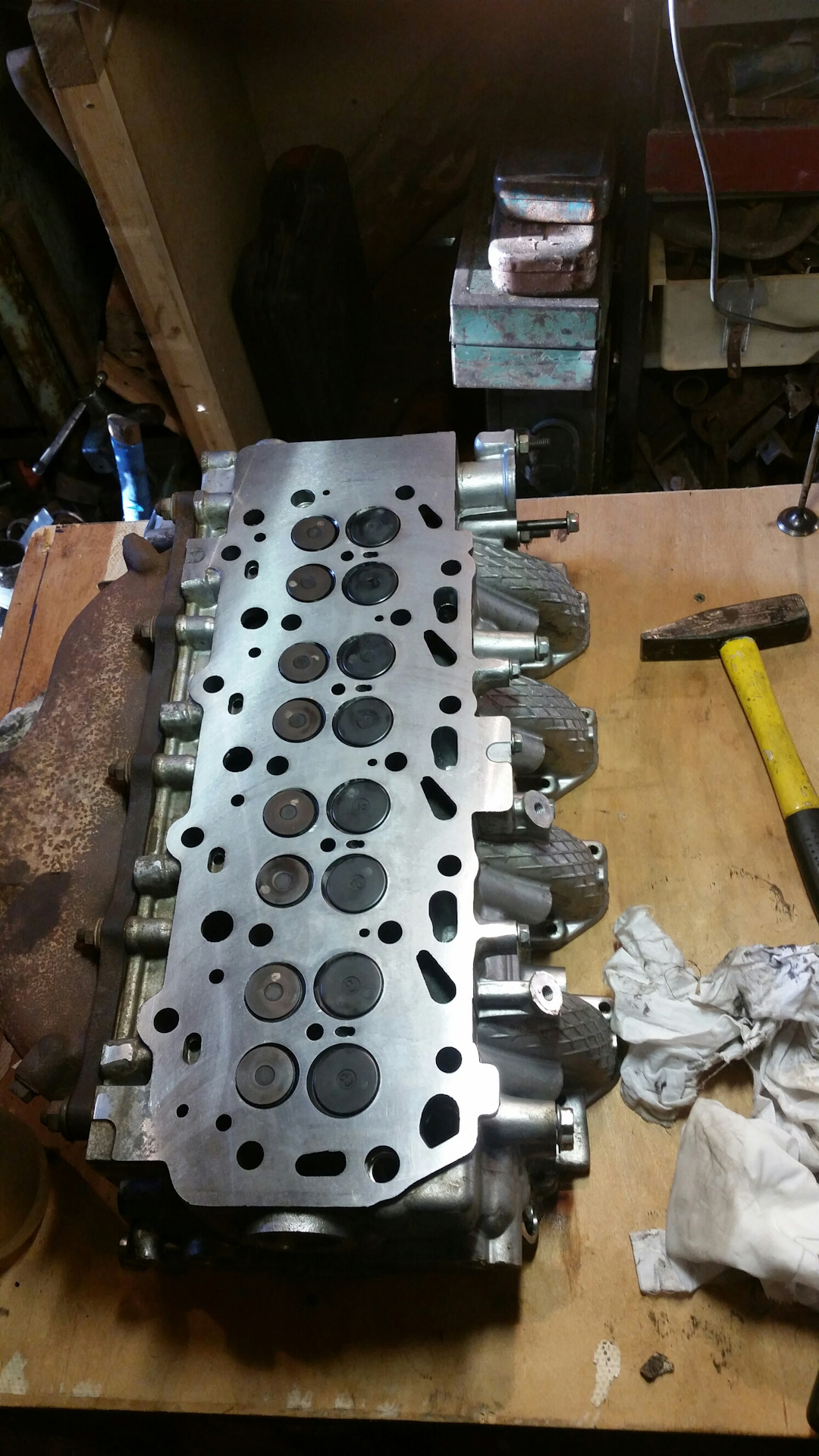

После ликвидации последствий продутой поокладки были проведены работы по шлифовке каверн на блоке цилиндров (-0.06)мм с плоскости и шлифовка ГБЦ (-0.05)мм с плоскости, выступание поршней составило 0.2 мм над блоком что соотвеьсвует 2 размеру прокладки В, поставил я прокладку С потому как проточил ГБЦ и клапана стали ближе к поршням ) но соль не в этом а в том что с завода на стандартом движке стояла прокладка самая последняя ! Вопрос какова хрена если приплюсовать обратно те сотки что шлифанули то получаеться стандарт ! Ну ладно флаг в попу этим инженерам из калуги или кто в этом повинен ) далее притер клапана ибо сёдла уже были тоже в унвлом состоянии с раковинками слава богу с небольшими и им хватило притирки (использовал компаунд от Permotex 80036) отрегулированны на 0.09 и 0.014 соответсвенно, так же после замеров коленвала и шеек шатуна которые после 100 тыс км стали на 0.01 мм тоньше чем стандарт и остались в диапозоне стандарта поставид новые вкладыши шатуна так как с нагруженой стороны была потертость, вкладыши колена в стандарте без нариканий даже не трогал, поршня в хорошем состоянии почти закоксовалось 1-е компресионное кольцо на всех, маслосьемное и 2-е компресионное в удовлетворительном состоянии, сменил все маслосьемные калпочки) Ах да при сборке не смог прикрутить обратно всю систему ЕГР откручивать легче (чтобы его поставить нужно снимать передний мост иначе подругому стартер не прикрутить я решил ну его нафиг с егр лучше стартер чем он ). Далее по списку для подона и использовал герметик Permotex 82194 срез через дозатр диаметр 0.16мм после утяжки поддона герметик из шва почти не вылез в общем как надо получилось, поменял только две прокладки ГБЦ и под нижнюю половинку с сальником коленвала с передней части она порвалась приидемантаже остальные монтировал на клей-фиксатор прокладок от Lactite 3020 рекомендую штука просто огонь! Закишные поршня отмылись на раз "Шуманитом" так же непонял почему в наших порнях под маслосьемным колцом нет отверстий под слив масла снятого кольцами😓 и все болты при сборке были посажена на медную смазку вместо маторного масла на всё тот же Lactite 8007, мотор собрали и установил за 2.5 дня с отцом, сразу не заводил на галстуке потягал на 3-4 передачи пока маслосистема не заполнилась, стартером не захотел чтоб лишний раз не мучать ) после запуска был звон жоский думал всё зверь северный решил поселитья под копотом, а нет просто обычная спешка и не до конца прикрученый вентилятор.

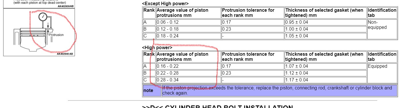

Приветствую. Подскажи пожалуйста, я правильно понимаю тип поршня А/В/С имеет отличия только по высоте? Диаметры и посадочные под кольца одинаковые?
Прокладки а/в/с имеют разную толщину в зависимости от выпирания поршня над блоком цилиндров
Это прокладки. С ними ясно) а поршеньки?

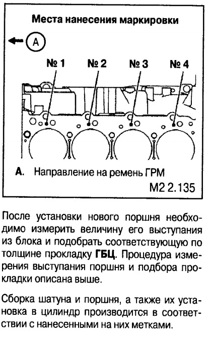

На картинке это подбор прокладки по выступанию поршня блин ! Верхняя таблица минимальные значенияя нижняя табл максимально возможные, поршя отличаються 1 по диаметру и еще по весу.
я верхнюю таблицу понял как замер для моторов за исключением High power, т.е моторы до 136 лс/

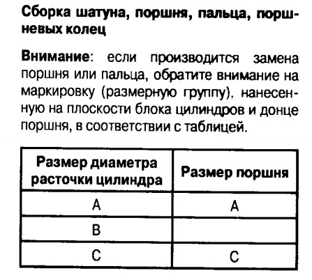

По поршням в мануале написанно что есть 3 группы но размеров нет, так же знаю что у меня на машине стоят две разные шруппы поршней 2 одной группы 2 другой с завода я так понял подбираються по весу в собранной граппе поршень палец шатун в сборе

как я понял ты взял группу B, чем руководствовался?
Прокладка С группы
это да, а по поршням вот например 1110с319 — 0.5 ремонтный есть с окончанием на 321, но при этом есть и ABC
на блоке выбита группа над каждым цилиндром
у меня буква B стоит в этом месте на всех
