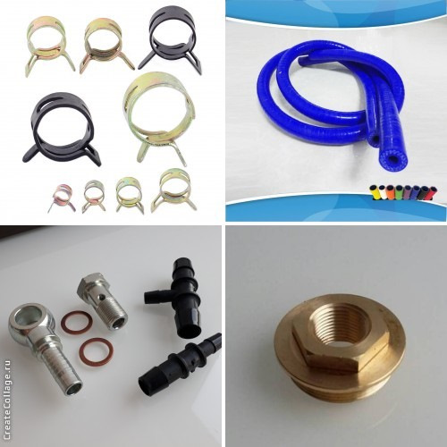

Для установки мне понадобилось:

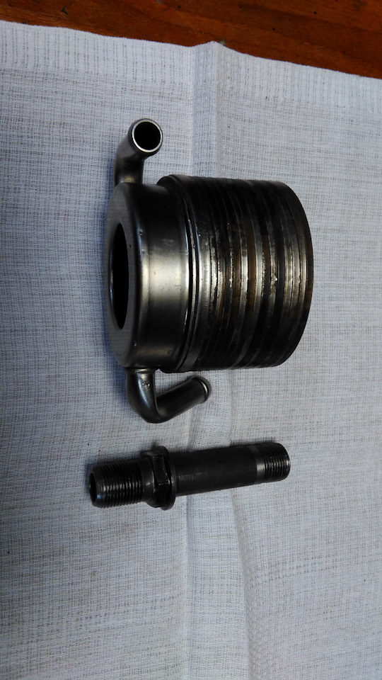

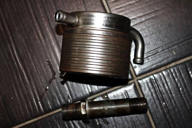

1 — Теплообменник (куплен на разборе от двигателя EZ-30)
1а — Болт для установки теплообменника
2 — Шланг силиконовый, внутр.диаметр 12 мм (длина 1,5 м)
2а — Хомуты пружинные 6 шт.
3 — Шланг силиконовый, внутр.диаметр 10 мм (длина 0,5 м)
3а — Хомуты пружинные 2 шт.
4 — Тройник пластиковый 15-10-15 мм (1 шт.)
5 — Переходник для шланга 12-10 мм (1 шт.)

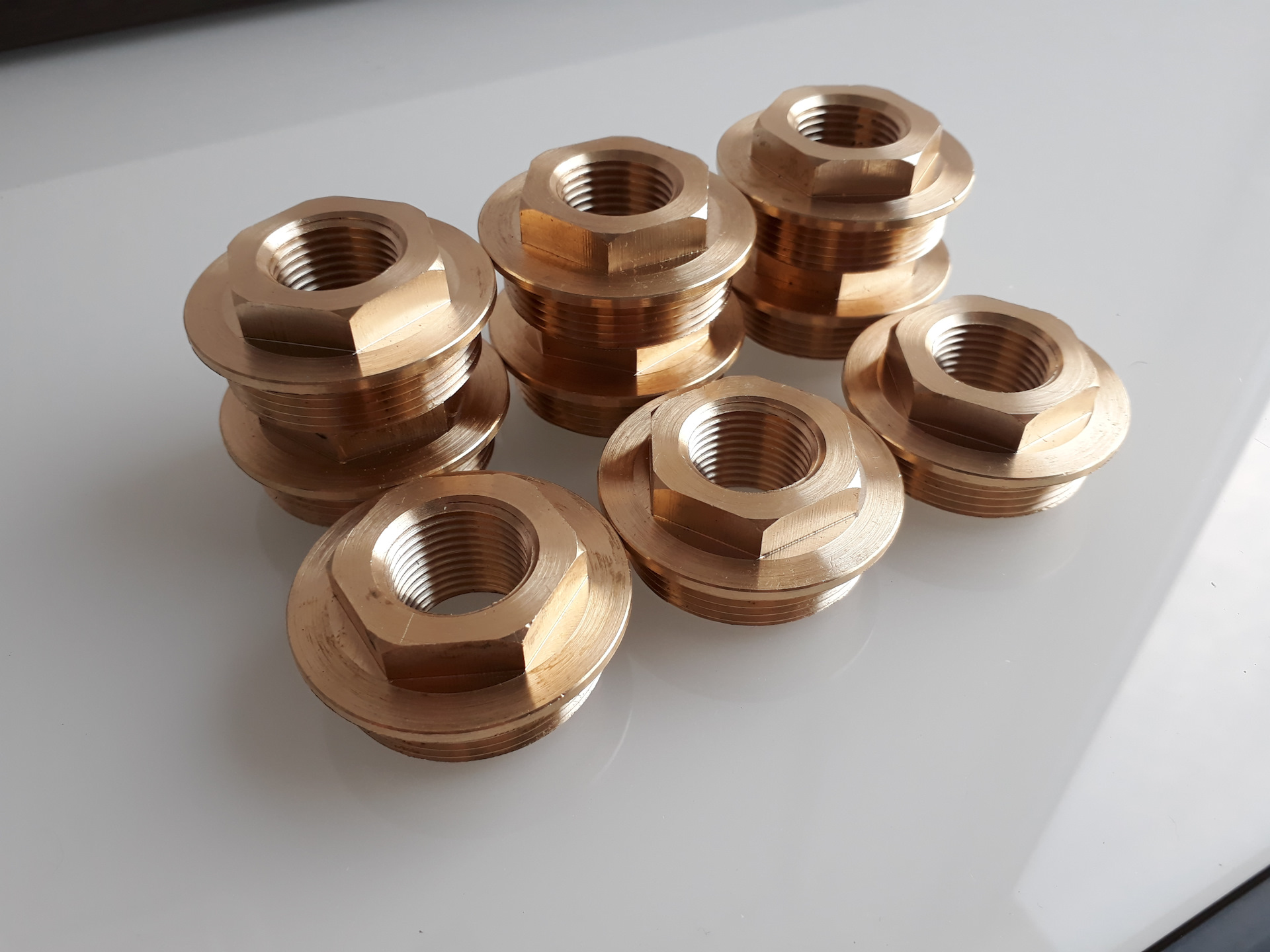

6 — Заглушка-переходник в верхний поддон (собственной разработки и производства)
7 — BANJO 18 мм под шланг 1/2"
8 — BANJO болт М18*1,5
8а — Медная шайба 18 мм (2 шт.)
9 — Прокладки выпускного коллектора (при необходимости)
10 — Холодный термостат (при желании, есть варианты на 82 и 76,5 градусов)

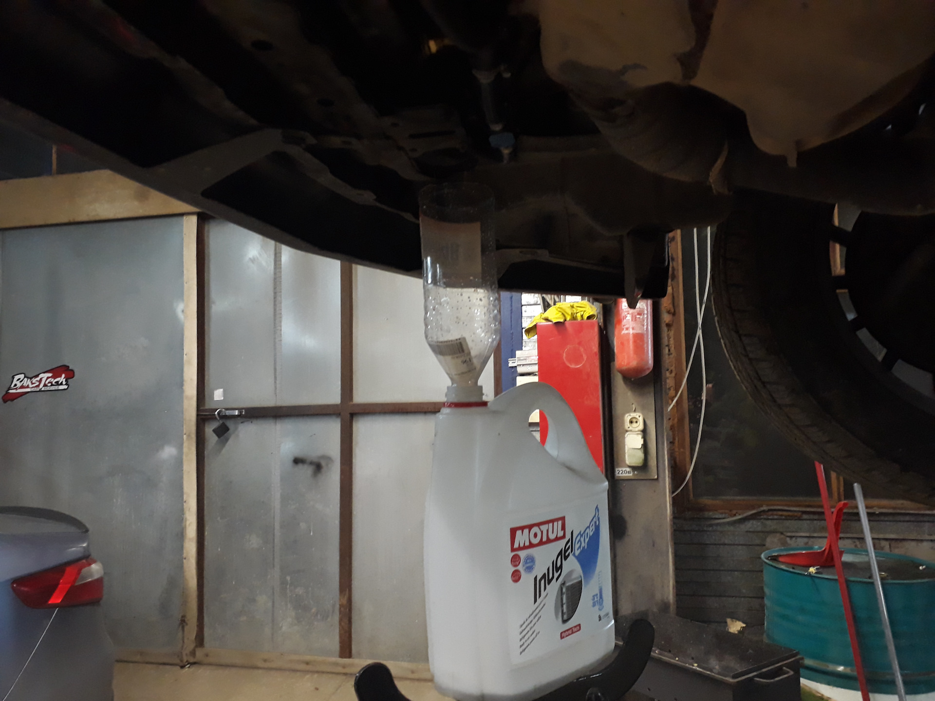

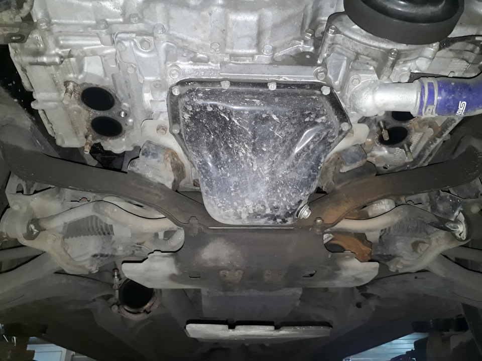

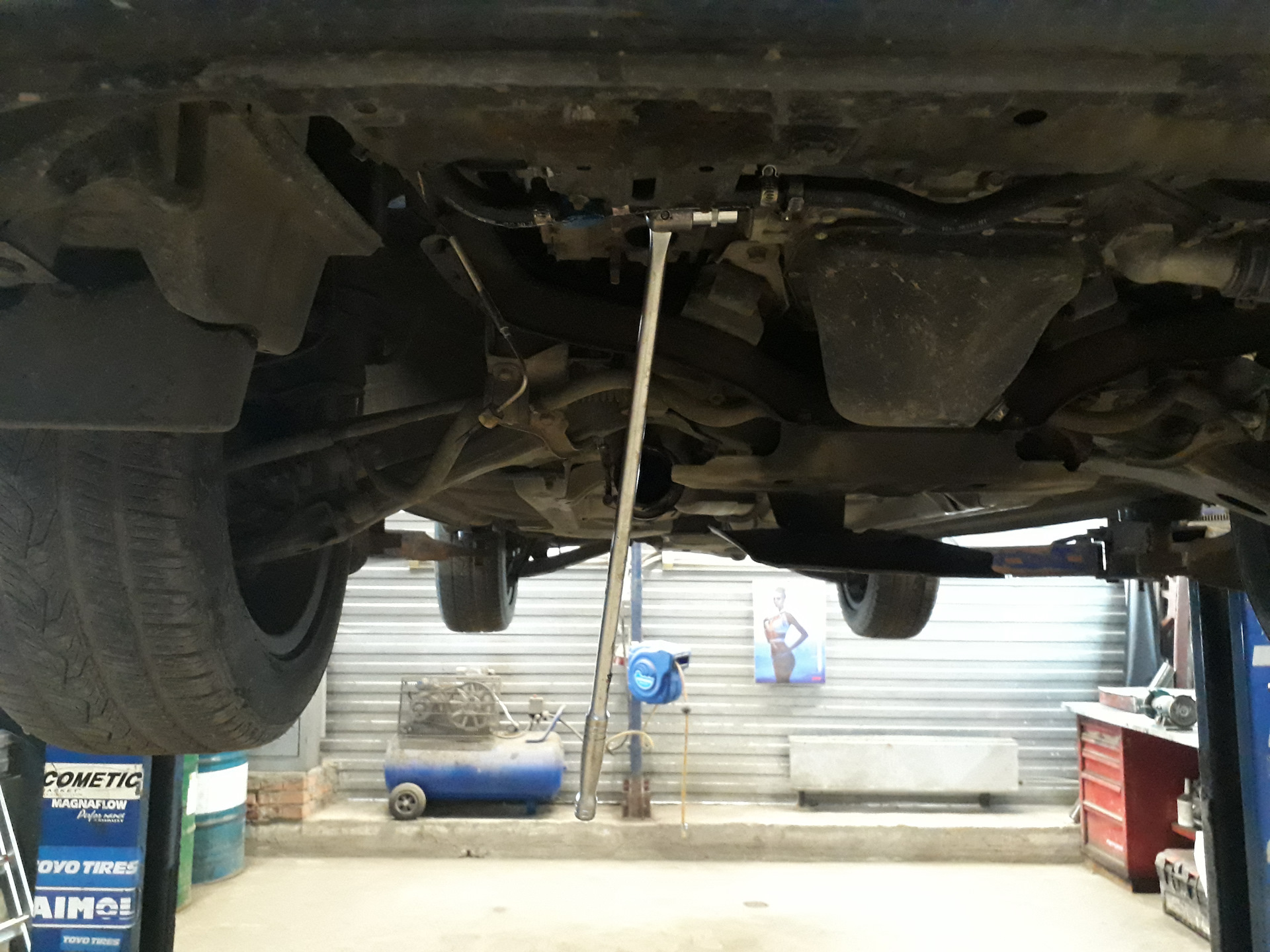

Поднял авто на подъёмнике и слил антифриз
Снял выпускной коллектор.

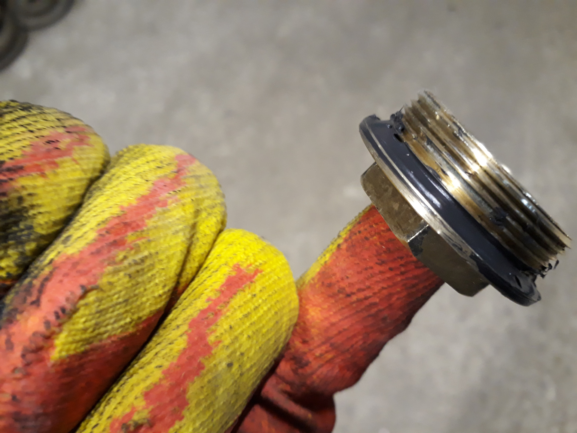

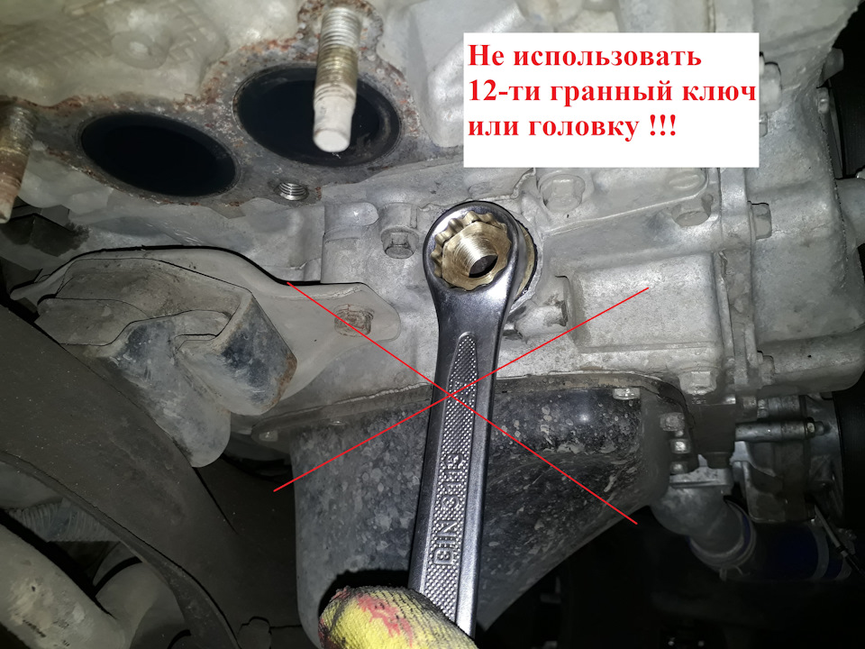

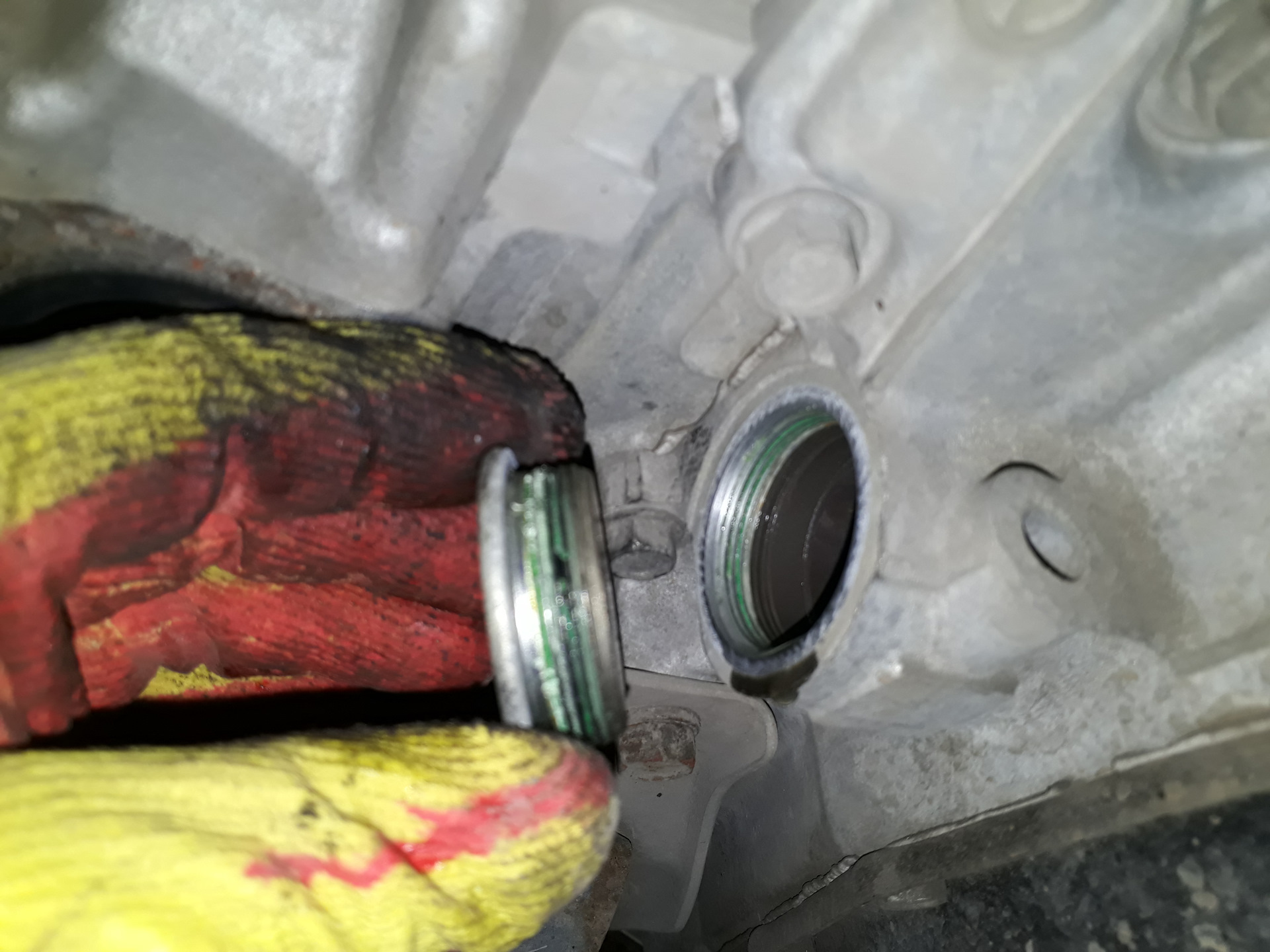

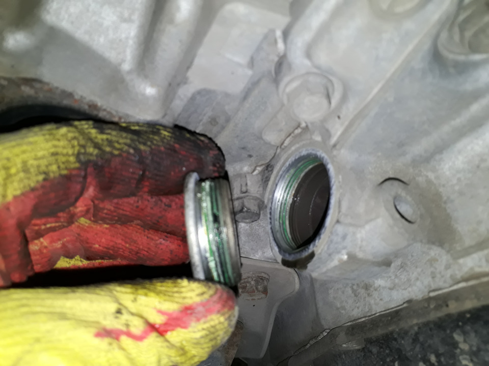

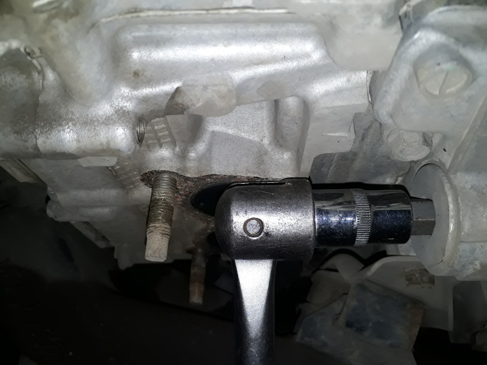

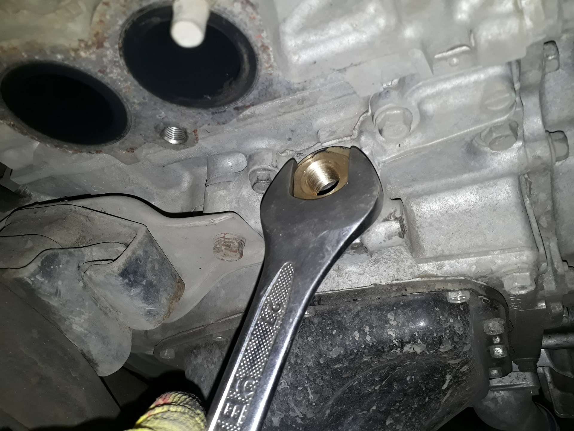

Далее, с помощью 14мм шестигранника выкрутил технологическую заглушку.
Места там впритык, не всяким воротком можно подлезть.
Заглушка посажена на фиксатор резьбы.
Антифриз сливал "на горячую", поэтому из блока ничего не вытекло, пару капель.

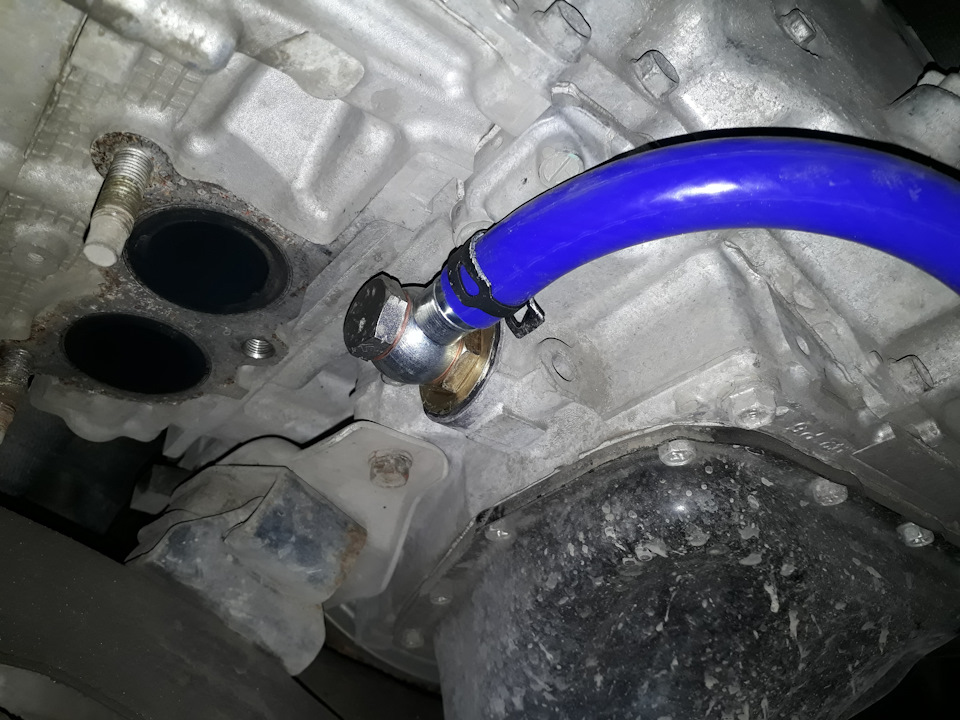

На заглушку-переходник на самый край нанёс маленький слой герметика, для надёжности.
Затягивать ТОЛЬКО ШЕСТИГРАННЫМ КЛЮЧОМ! Т.к. материал латунь.

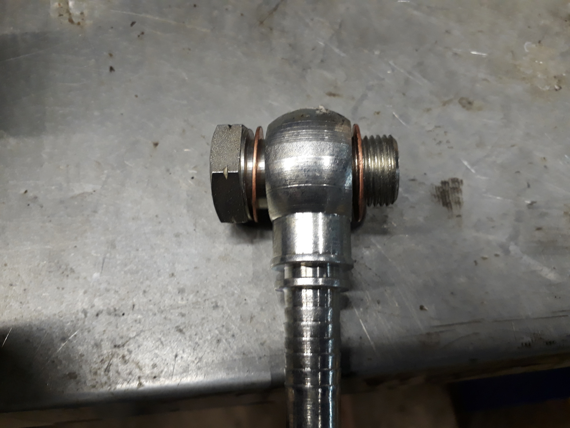

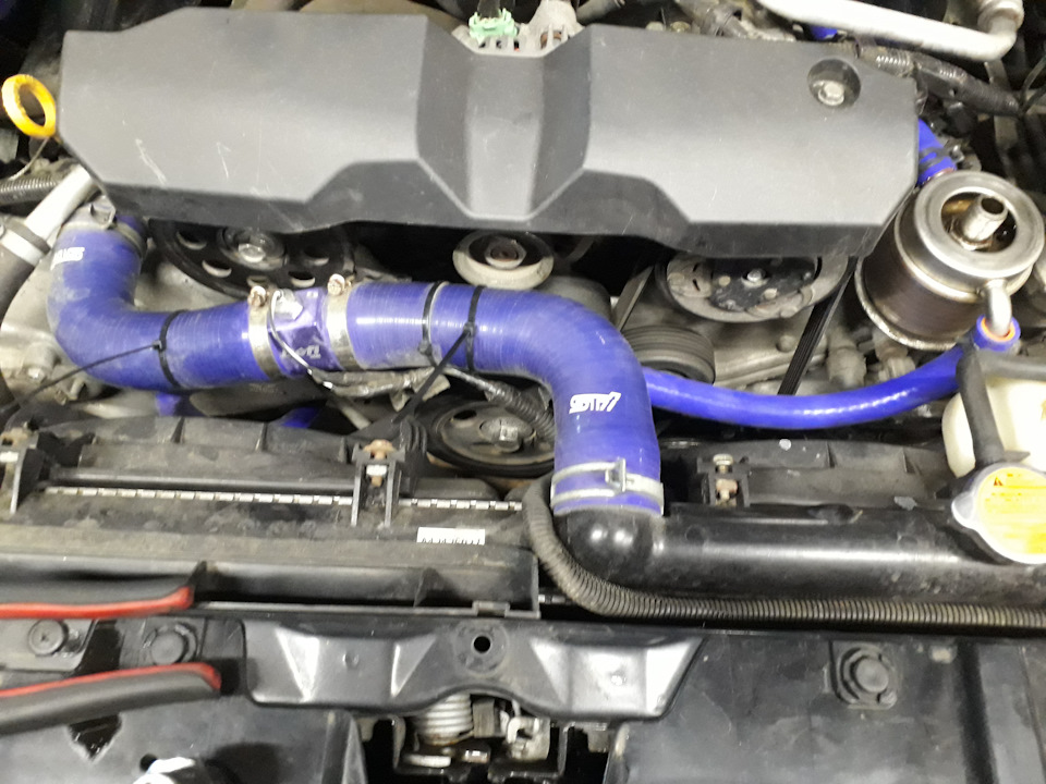

Собрал BANJO
Вкрутил в переходник и одел шланг

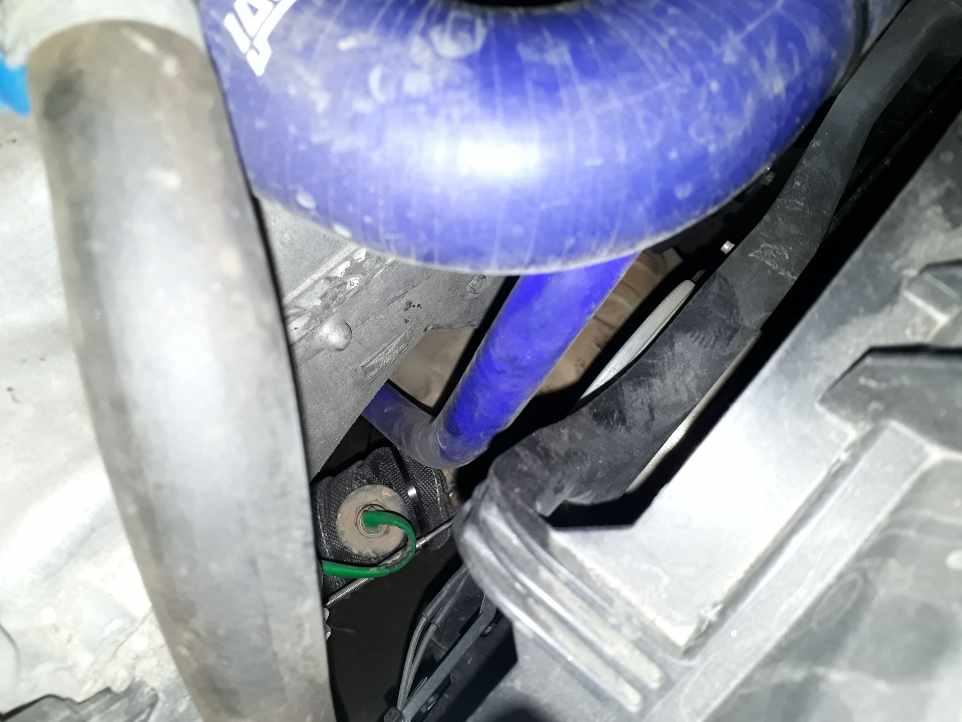

Вернул на место коллектор и вывел шланг наверх и зафиксировал его на верхнем патрубке радиатора.

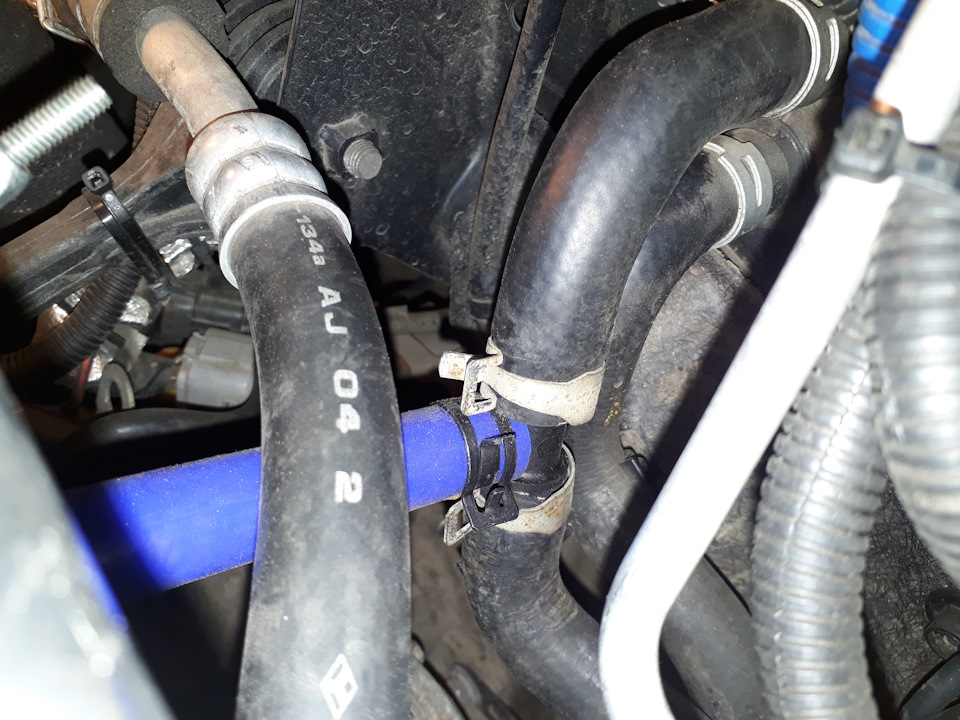

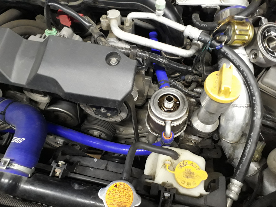

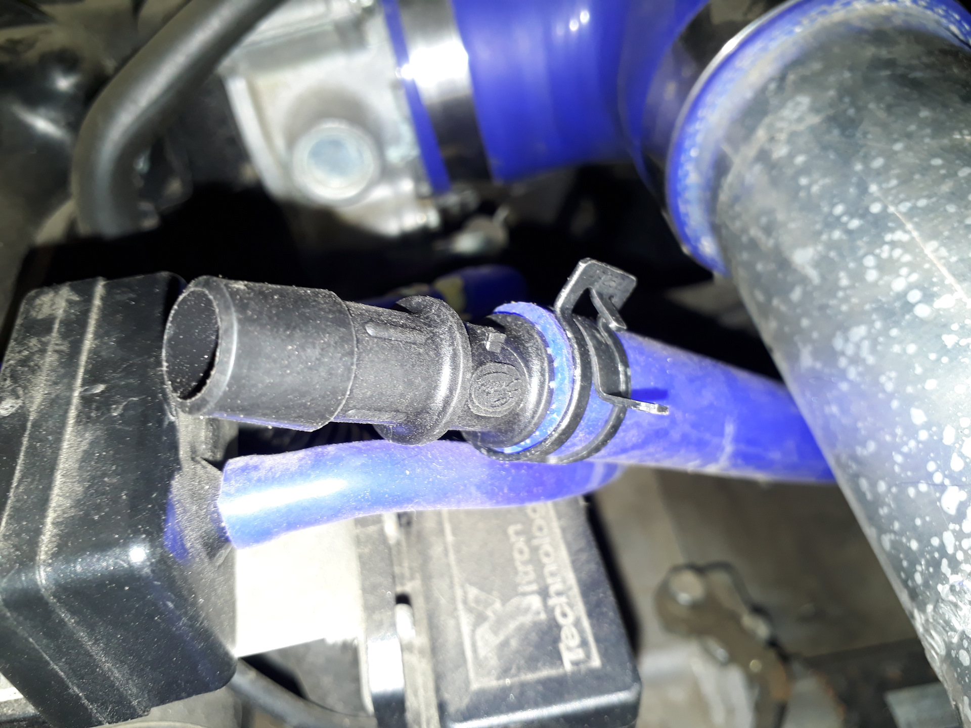

Тройник врезается в обратную магистраль печки.
Поставил переходник 10-12 мм и соединил все шланги.
Залил антифриз, завёл двигатель и проверил всё на отсутствие течей. Попутно долил масла и антифриза, т.к. объём их слегка увеличился.
Утренний прогрев показал, что эффект однозначно есть! Масло прогревается одновременно с антифризом.
Поездка и стояние в утренней пробке так же показало работоспособность системы.

Здравствуйте. Какой диаметр резьбы заглушки-переходника(больший диаметр)

Насколько оправдан будет труд по выкручиванию заглушки в поддоне (кстати, у FB20 2012 там есть заглкшкс или вообще глухой отлив?)
Заглушка есть у всех, и у 20 и у 25.

Теплообменник можно взять стишный, он немного больше чем на ez.
Это норма для FB. Теплообменник на СТИ такой же, только трубки по-другому выходят, у меня есть такой.

Алюминий не пришлось подпиливать ?
Какой люминий?
Чашку, в которой фильтр стоит. Обычно всё неродное в её края упирается.
У меня она изначально отпилена. Думаю что высоты теплообменника хватило бы, а на других так вообще проблем не будет.

Немного не понял, куда пошёл переходник? В шланг от теплообменника до тройника?
Да, с теплообменника выход 12 мм, а в тройнике 10

Смущает близкое соседство патрубка с ремнём генератора.
На фото не понятно, какой между ними зазор.
На фото так получилось, зазор там приличный, сантиметра 2-3

Ну, в первую очередь для себя))) А патрубок от выпуска перегреваться не будет?
Был вариант установки рядом с выпуском, но он провалился как раз из-за близкого соседства с выхлопом. В этом варианте до выхлопа далеко.

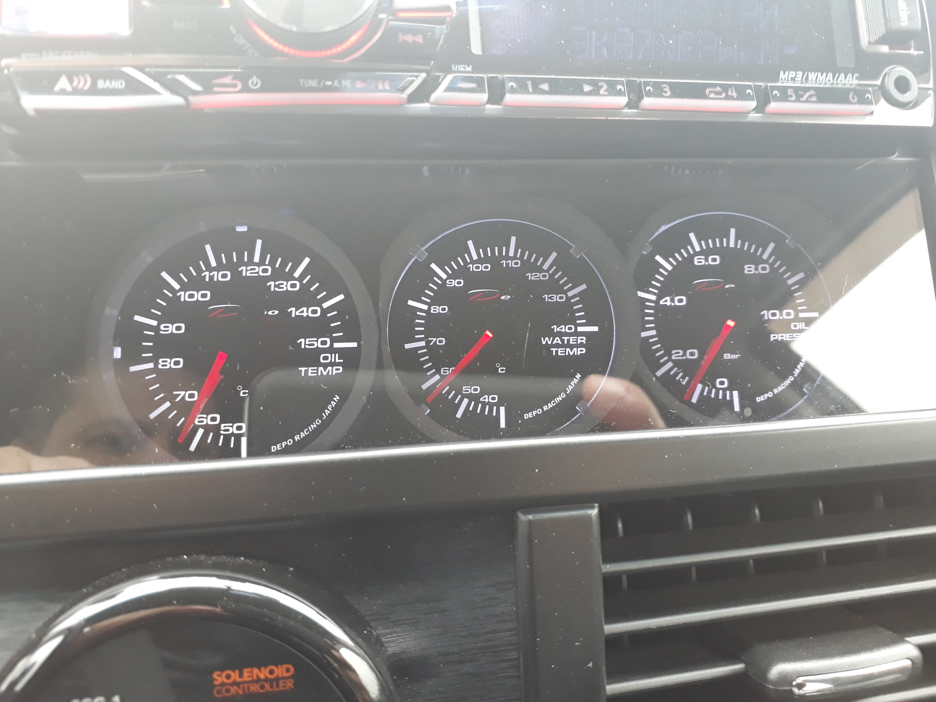

Масло должно греться при навале, в пробках оно остывает. Добавлю еще один плюс такого решения: практически нет потерь давления масла, как при установке внешнего воздушного теплообменника. А маслонасос на атмо слабее турбового
В дикую жару ещё не наваливал, но при +10 за бортом масло было 96, антифриз 84. Ехал 150-160 км/ч минут 20-30
При езде в городе на небольшом наддуве жидкостной теплообменник лучшее решение
Да, пока ехал на работу, выше 96 не поднялась, хотя обычно держится 100.
