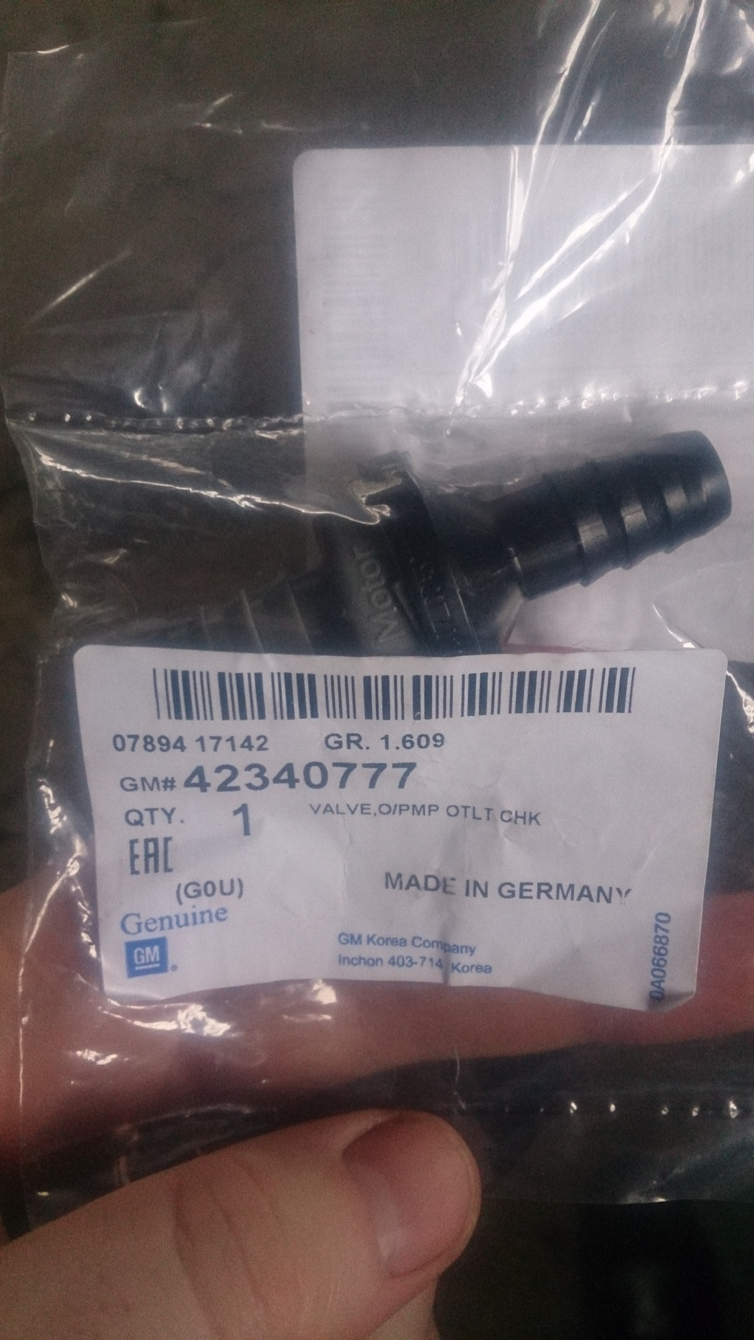

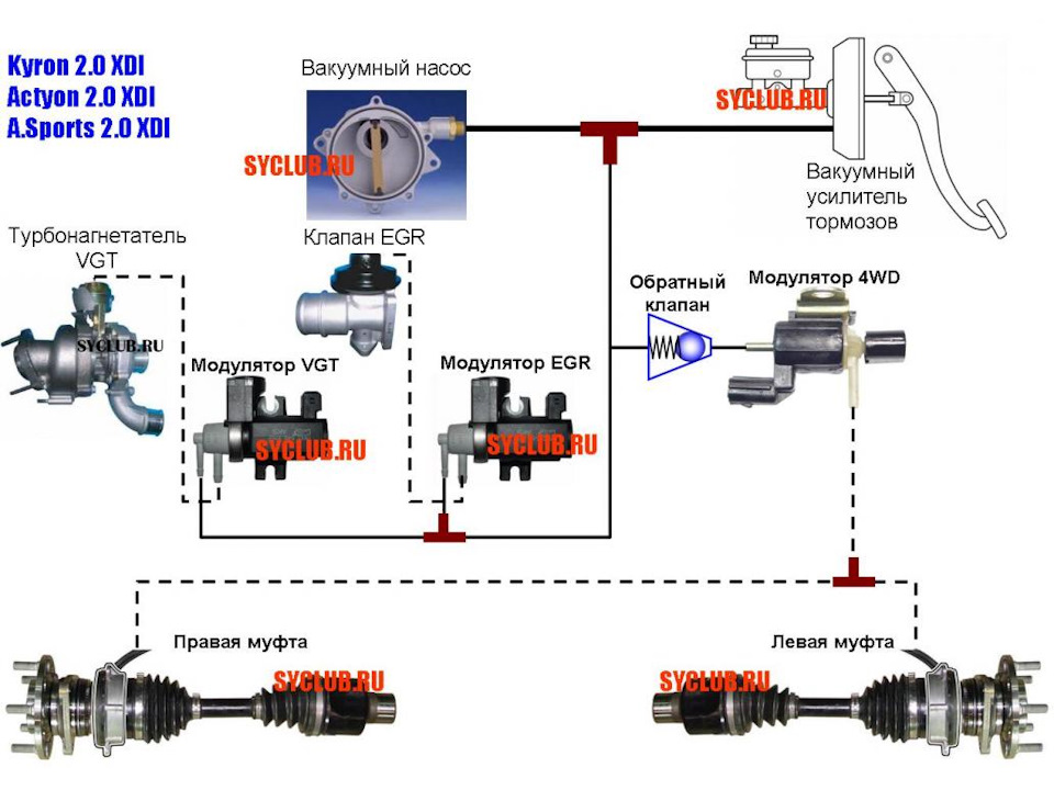

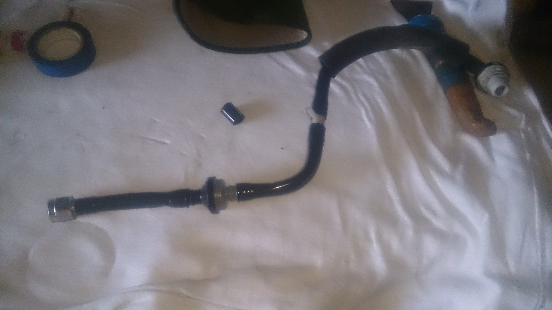

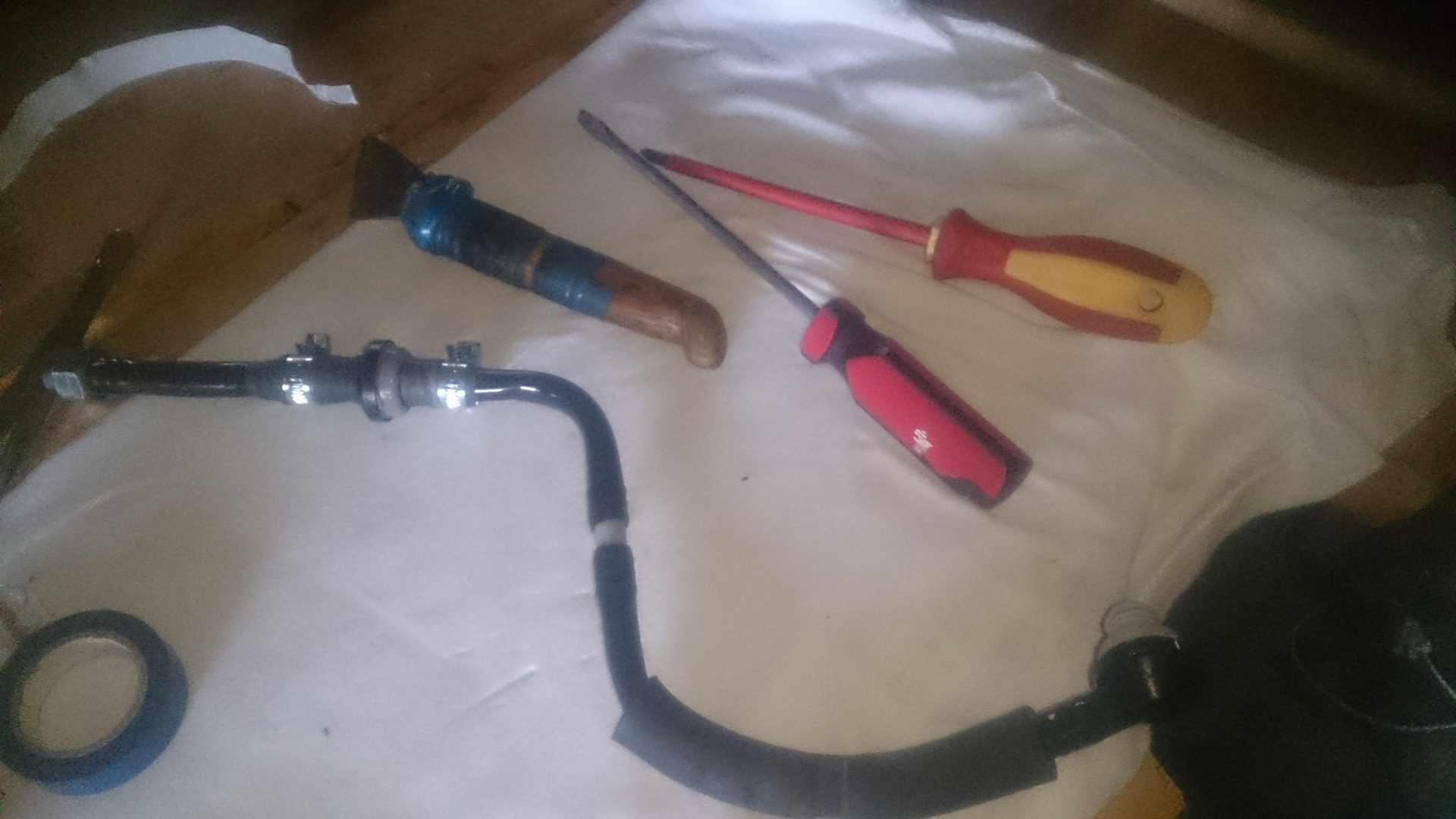

Всем привет. Случилась у меня как-то беда, на ходу пропали тормоза педаль стала каменная, моя а также жизни моих близких под угрозой оказались. Затормозился я еле как вернулся домой перерыл интернет нашёл статейку по этому поводу я у mix55 ну и спасибо ему)))). Дальше просто фото.

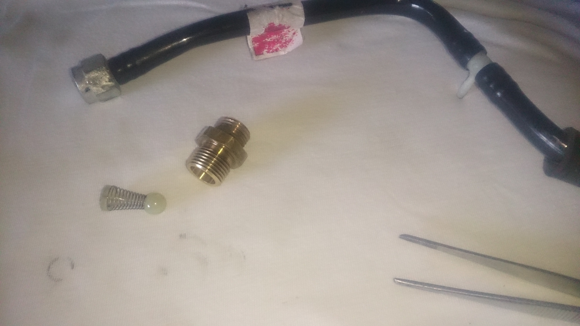

снимаем трубку она из твёрдого пластика
вырезаем кусок трубки вставляем клапан

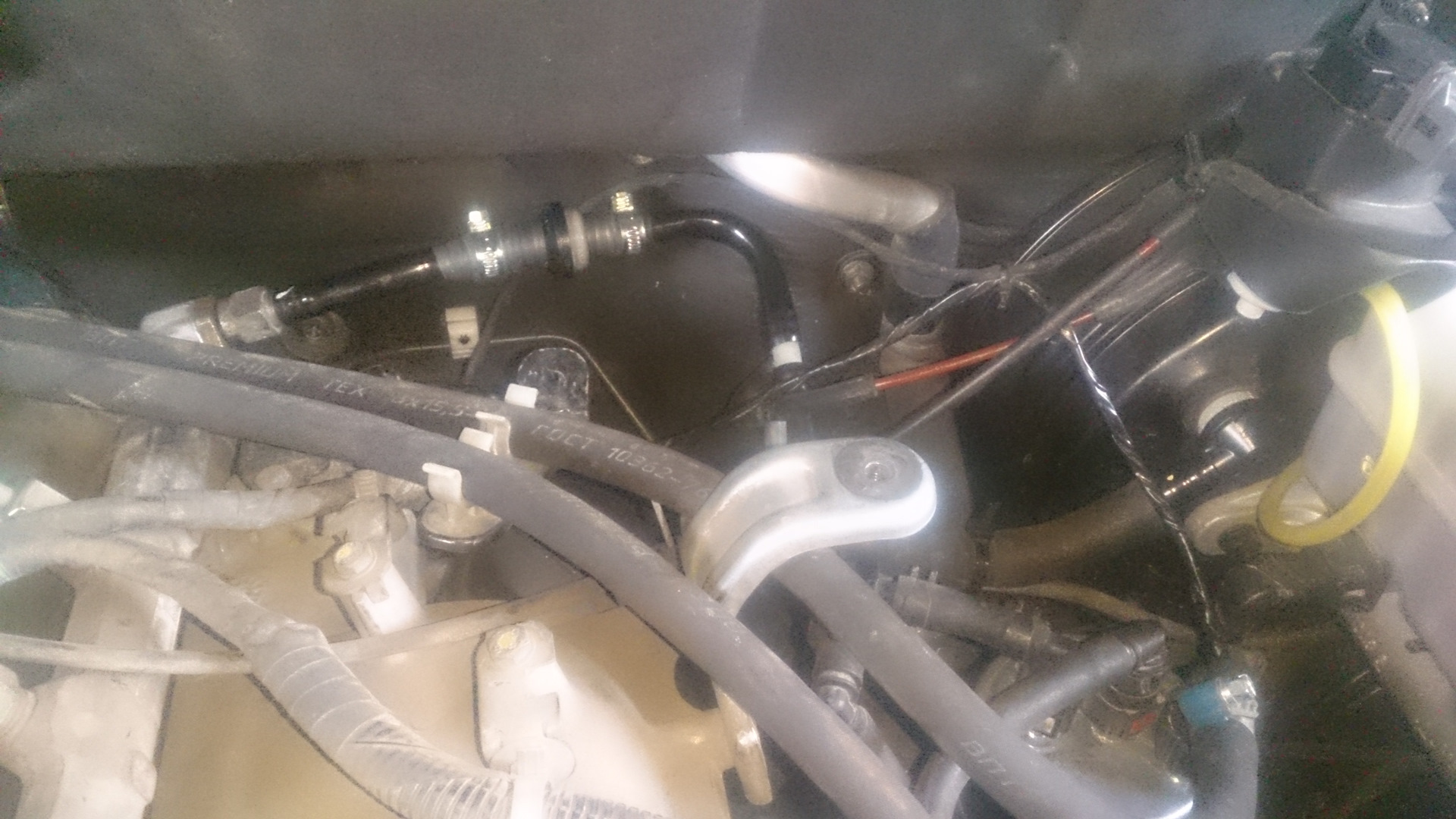

в принципе можно было ставить но я для надёжности мотнул изолентай по СИПу и затенул хомутами.
прикручиваем всё на место

день добрый…точно такая же бяка посетила и меня.заказал клапан. ну думаю дай заранее сниму трубку .и…ну никак.справа скинулась с уплотнителя.без проблем…слева прикипела …и никак .постучал .немножко одел обратно .тормоза появились…но что то неинтересно. Вы как снимали?
боюсь вырвать.всё
Не понял вопроса. Снимай вместе со штуцерам
именно штуцер не могу снять
deadc
Прикипел
Подскажите пожалуйста, а он вообще нужен этот обратный клапан? Читал, многие просто выкидывают шарик…
Точно не могу сказать. Он установлен заводам не просто так. Я думаю 350р не большая сумма, установил что бы был
