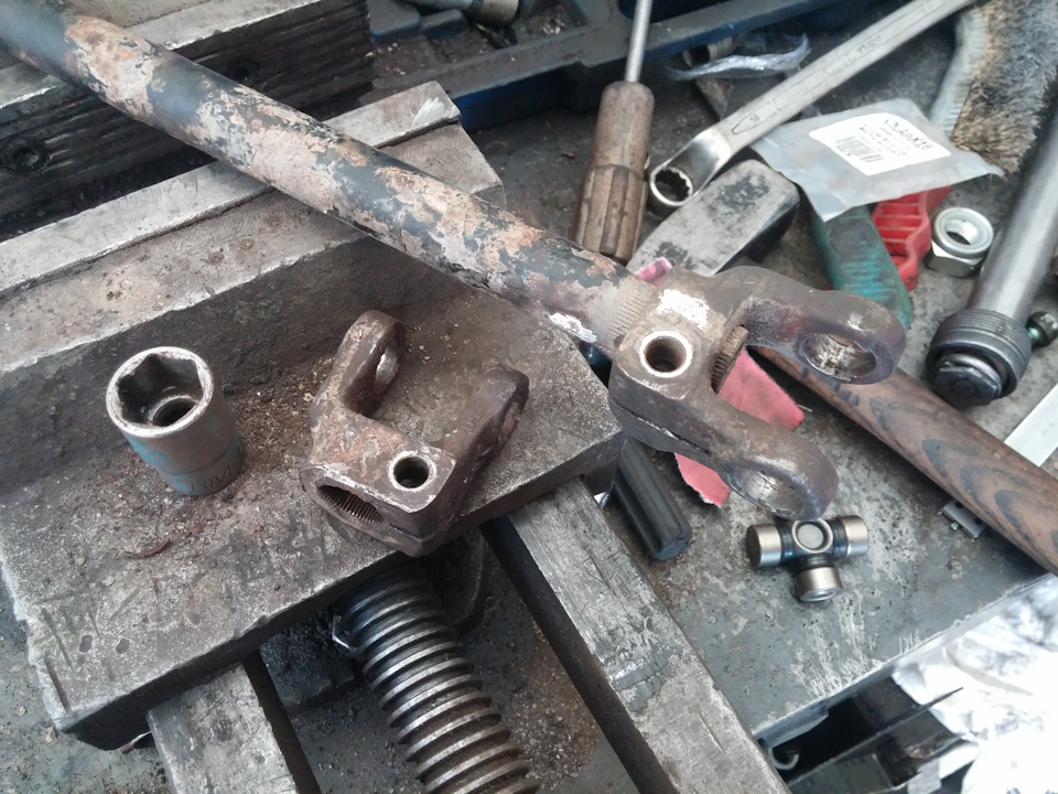

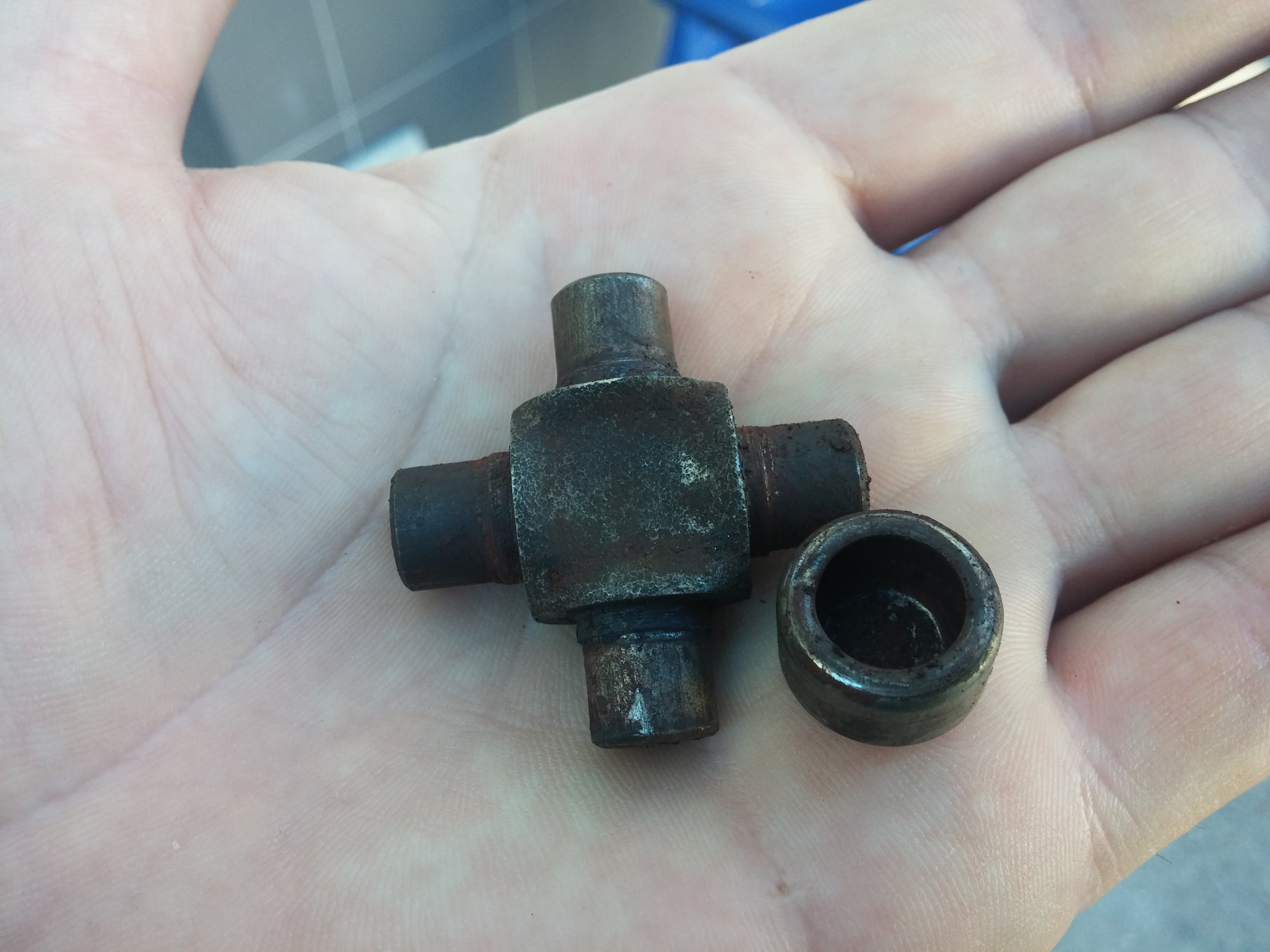

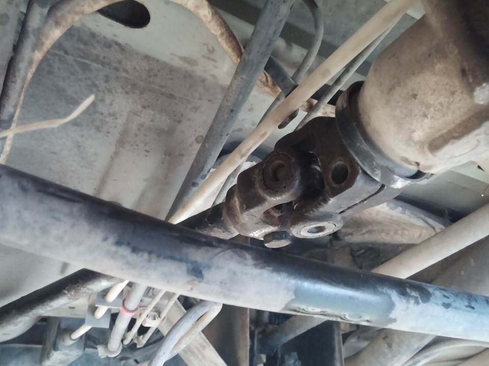

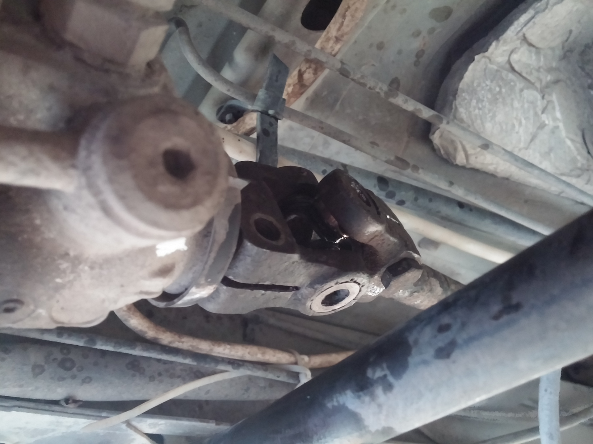

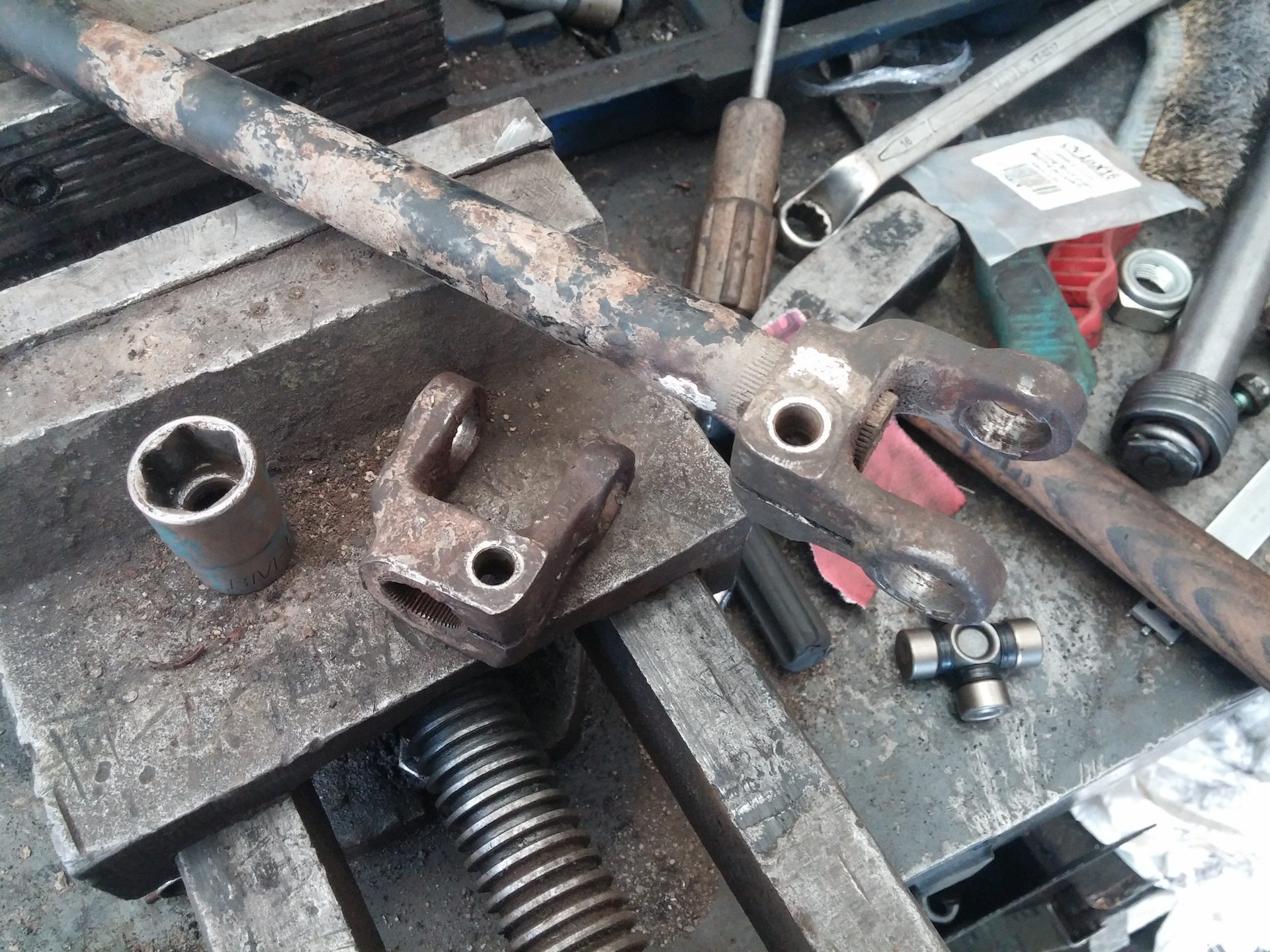

Гидроусилитель руля хорошо, но обслуживать это всё счастье иногда надо.
Ездил я себе и что то мне, ну не так что бы сильно напрягало, но некий дискомфорт был.
А именно небольшой люфт руля с сопровождающимся клацаньем. Грешил на износ
втулок рулевой рейки, а оказалось всё намного проще. Крестовинка рулевого вала
очень сильно устала…
Мелочь, а приятно.
Всем комфортной езды за рулём, ровных дорог и полного бака!

Я вчера поставил тоже гур крестовина 38/15
А номерком крестовины поделитесь?
К сожалению я сам её в магазине не покупал. Её просто вытащили из закромов
сверили со старой и установили. Знаю только что она на 16. Но говорят что бывают и на 15.

В принципе, там нагрузки особой нет, гидравлика всё берёт на себя.
Спец, что менял крестовину, сказал что и эта бы бегала ещё долго…
но лучше перебдеть чем не добдеть :))
