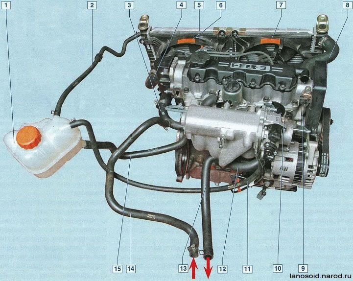

Провел замеры, заглушка пароотводной трубки не влияет на скорость прогрева
На глаза попалось видео:
Порадовали комменты:
— Все умные .прям умнее чем корейцы .
Но ладно.
Посмотрел. Конструкция практически полностью совпадает с ланосячей.
И таки Ланос хреновато греется зимой на ХХ,
Про один жиклер на ланосе давно известно www.drive2.ru/l/8099233/
Про второй. Похоже смысл есть.
Только согласен с этим комментом:Механически небезопасная доработка, особенно зимой, т.к. частичный нагрев радиатора позволяет избежать ситуации, когда горячий антифриз резко попадает в холодный радиатор, что позволяет сберечь сам радиатор.
Т.е. думаю глушить пароотводную трубку полностью не желательно, а вот поставить на нее жиклер на пару мм. смысл есть.
Ну и планы.
1) Дождаться более менее стабильной погоды. Что бы с утра было одинаково.
2) Сделать замер времени прогрева, например, до +50 С на стоковой схеме.
3) Сделать замер времени с жиклером в пароотводной трубке.
4) Понять. Есть ли смысл?
Продолжение следует )))

Я конечно извиняюсь, но вдруг! А вот эту тему вы, случайно, не изучали? www.drive2.ru/l/2436067/
Жиклер в патрубок обратки — эффективнее.
Самый радикальный способ — помпа на печку
Внесу свои 5 копеек.
Все эти жиклеры с одной стороны хорошо, а с другой вся проблема в тройнике. Мало кто почему-то о нем задумывается. Там поток от блока меняет свое направление на 90град, тем самым разделяясь на поток к радиатору печки и на обогрев дросселя.
Если этот тройник заменить на такой, чтобы основной поток жидкости не менял свое направление, а напрямую шел в печку, а подогрев дросселя был отводящим, то все эти жиклеры станут ненужными.
Вчера ради интереса изучал системы охлаждения разных авто и у всех есть пароотвод у радиатора. Он нужен и не надо с ним ничего делать.
А вот отводящий патрубок подогрева дросселя часто уходит в обратку печки или сразу во флейту малого круга.
Мое заключение состоит в том, что надо менять тройник и переделывать отвод с подогрева дросселя.
Вспоминается модернизация, когда отвод подогрева дросселя через тройник убирается в патрубок расширительного бачка.
Но все равно я жду твоих измерений, Сергей, хочется понять полностью как повлияет жиклер.

Сам прогрев на Ланосе, когда начали движение идет достаточно быстро. Но когда машина стоит, то достаточно медленно. Задача именно в этом. Ускорить прогрев на ХХ.
Просто забиваемость трубок/жиклеров 99%, слишком мало сечение трубок.

Жиклер в обратке дросселя живет уже долго по времени и по километражу.
Просто ситему охлаждения нужно держать в нормальном состоянии. По крайней мере у меня она в идеальном состоянии. Каждый год весной, делается большое обслуживание, в т.ч. система промывается и антифриз меняется.

Бачок трескатся почти у всех. У меня он треснул до установки жиклера. Тут скорее старение поликарбоната + тепловое старение. Не забываем, что срок поликарбаната 10 лет. Дальше он начинает терять свойства, становится хрупким.
Про шустрость, не знаю. Но точно не в этом дело. У нас летом +40 и выше.Тут наоборот датчик темпереатуры воздуха перенес в коробку фильтра. Тупизна в жару в пробках ушла полностью.
Да и с чего дросселю раскаляться. Какая разница какая скорость потока жидкости через рубашку дросселя? Сам он нагревается не сколько от двига, сколько от антифриза. Температура дросселя близка к температуре антифриза (немного ниже) — +70 — +80 С Скорость тока жижи влияет слабо. Попробуй просто отключить обогрев дросселя, он станет холоднее.
Еще раз про жиклер. В обратке он на скорость прогрева не влияет, просто чуть усиливается ток через радиатор печки.

Не поленился, посмотрел видео. Глупо глушить шланг от радиатора. А если воздух в радиаторе, куда ему деваться?
Я не собираюсь его глушить. А уменьшить сечение…
Хотя нужно сделать замеры, возможно смысла нет.
Просто на видео автор заглушил его.
nikhotin
А стоит ли овчинка выделки, если автор видео прямо сказал, что выигрыш составляет не более 1-1,5 минуты?
