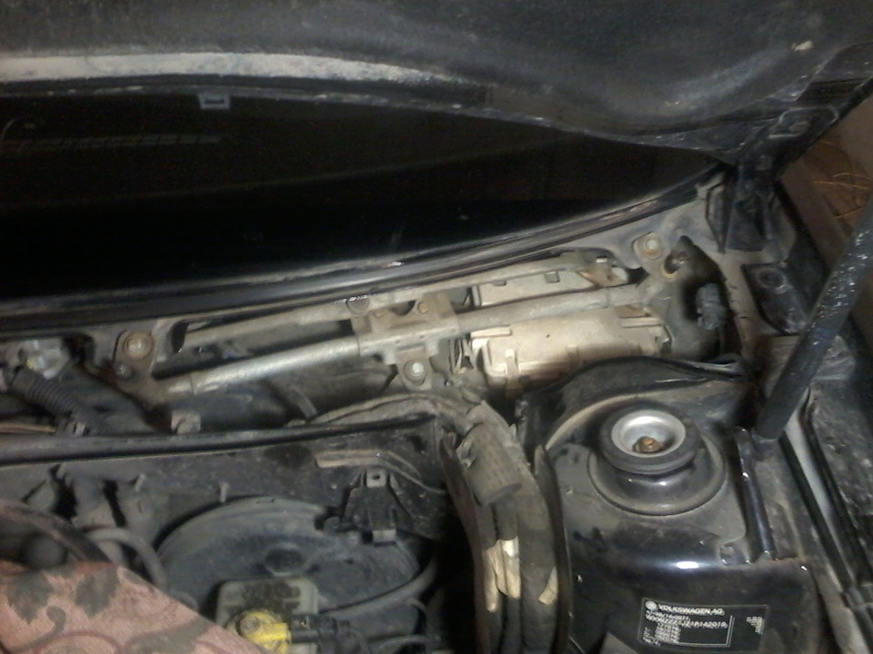

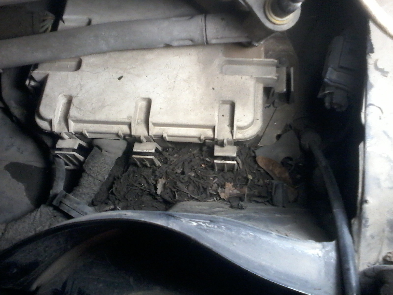

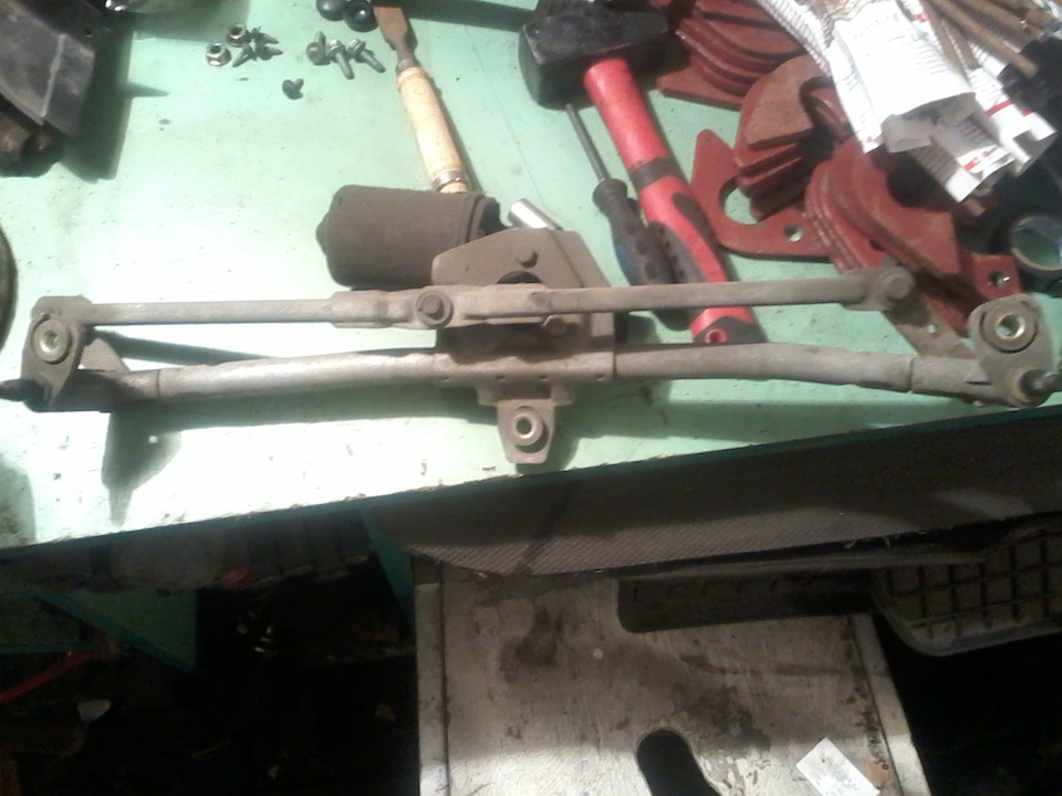

Показалось что дворники начали тяжело ходить. Решил вскрыть жабо и посмотреть как там поживают обычно закисающие пальцы трапеции, да и заодно вычистить мусор под жабо. Снимаем поводки дворников, откручиваем 4 самореза крепления крышки салонного фильтра, снимаем уплотнитель капота и вытаскиваем жабо ( еле вытащил, думал сломаю). Откручиваем 3 болтика крепления трапеции к кузову и немного вытащив ее, отсоединяем штекер моторчика дворников. Вытаскиваем полностью и на операционный стол ее. Снимаем тяги от пальцев и снимаем стопор с пальца. Вытаскиваем его и видим что все в идеале, смазываем и собираем все обратно.
Мусора практически не было.

Так в итоге легче не стало ходить?
Нет
Может движок подустал?
Без понятия
