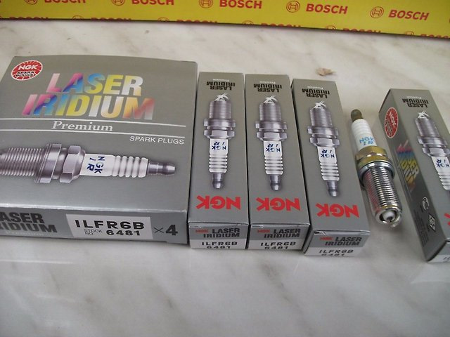

Я ставил NGK Iridium ILFR6B хорошие свечи и цена хорошая)
Характеристики:
Боковой электрод: платина
Зазор, мм: 0,8
Калильное число: 6
Шаг резьбы, мм: 1,25
Кол-во электродов массы: 1
Диам. центр. электрода, мм: 0,6
Резьба: M14
У меня вроде этой же фирмы стоят только платина, упаковку сразу узнал. Как думаешь при замене на иридиевые заметна ли будет разница ?)
Они и есть платиновые + покрыты иридием) если такие стоят то оставь у них ресурс хороший

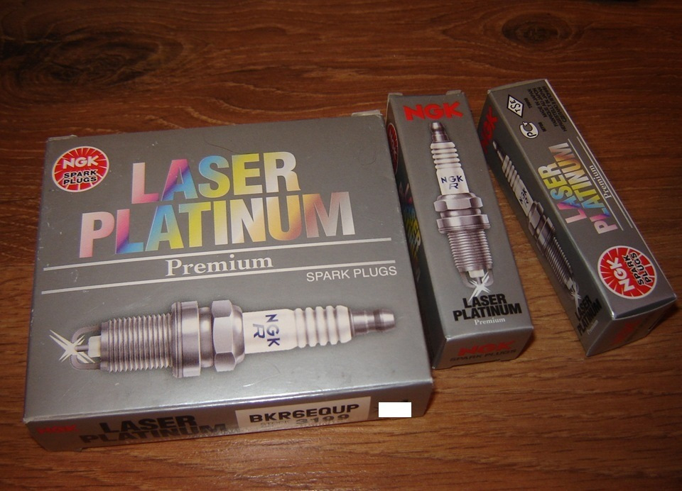

Если честно уже точно не помню, но судя по упаковке вот такие же точно покупал. На них зазор идет 1.1
Такие много электродные и я бы себе поставил, походу нормальная тема :) зазор поставить и ездить много километров) сколько отдал за них в сервисе?
1400 за комплект (х4)
Дешего) я чет нашел по 500 за штуку.
Вот честно как уже писал точно не помню но вроде упаковка такая была, вот надпись не помню а цвет и форма коробке 1 в 1 была ) Я просто вообще особа не обращал внимание на них, так как отдал деньги знакомому с СТО он сказал щас возьмем хороший вариант на этом все я увидел коробку 1 раз в течение минуты и все ))
То есть это фото которое ты мне в ответе писал — не твоё фото твоих свечей которые ты купил к них в сервисе. Ну, скажу я тебе что одна буква в партнамбере может сделать твои свечи подходящими или нет для машины. Ну, зато я теперь знаю как выглядят многоэлектродные нгк ещё и партнамбере э знаю))
Неа из сети взял но упаковка очень похожа ) Те свечи которые я покупал в тот же день обратно вернули так как у меня точно такие же оказались и новые )
Ну, коробки свечей нгк все примерно одинаковы и используют ту же цветовую гамму) для узнаваемости естественно) ну, спасибо все равно, как сказал буду знать партнамбер многоэлектродных свечек)
