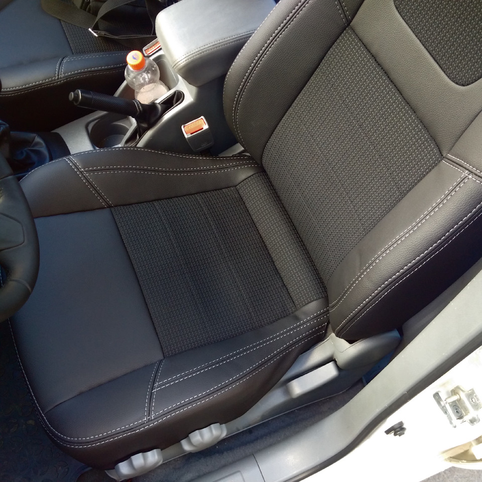

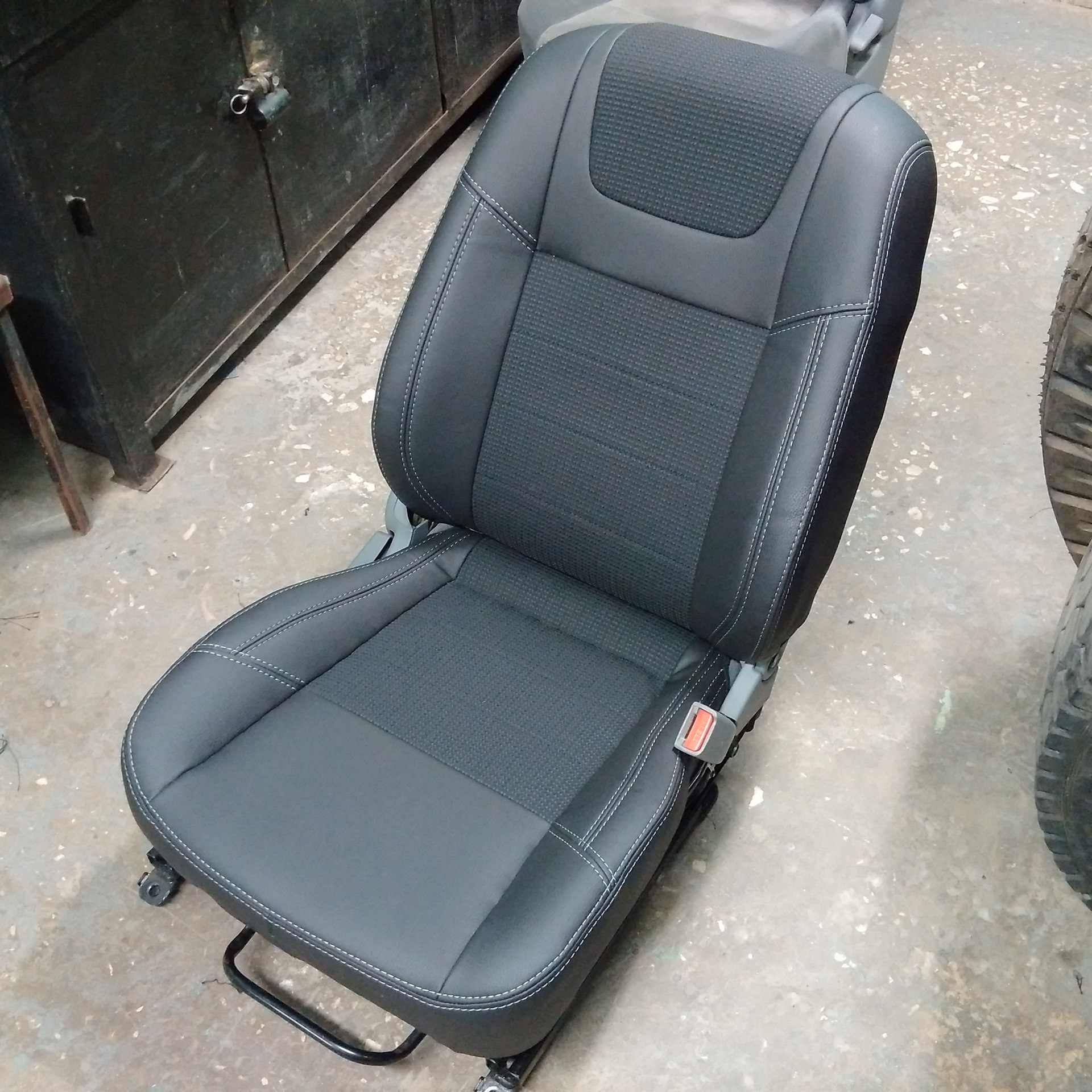

Всех приветствую!

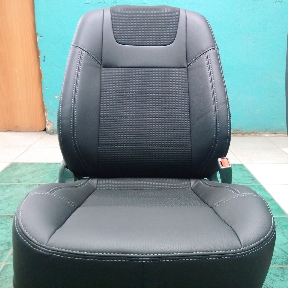

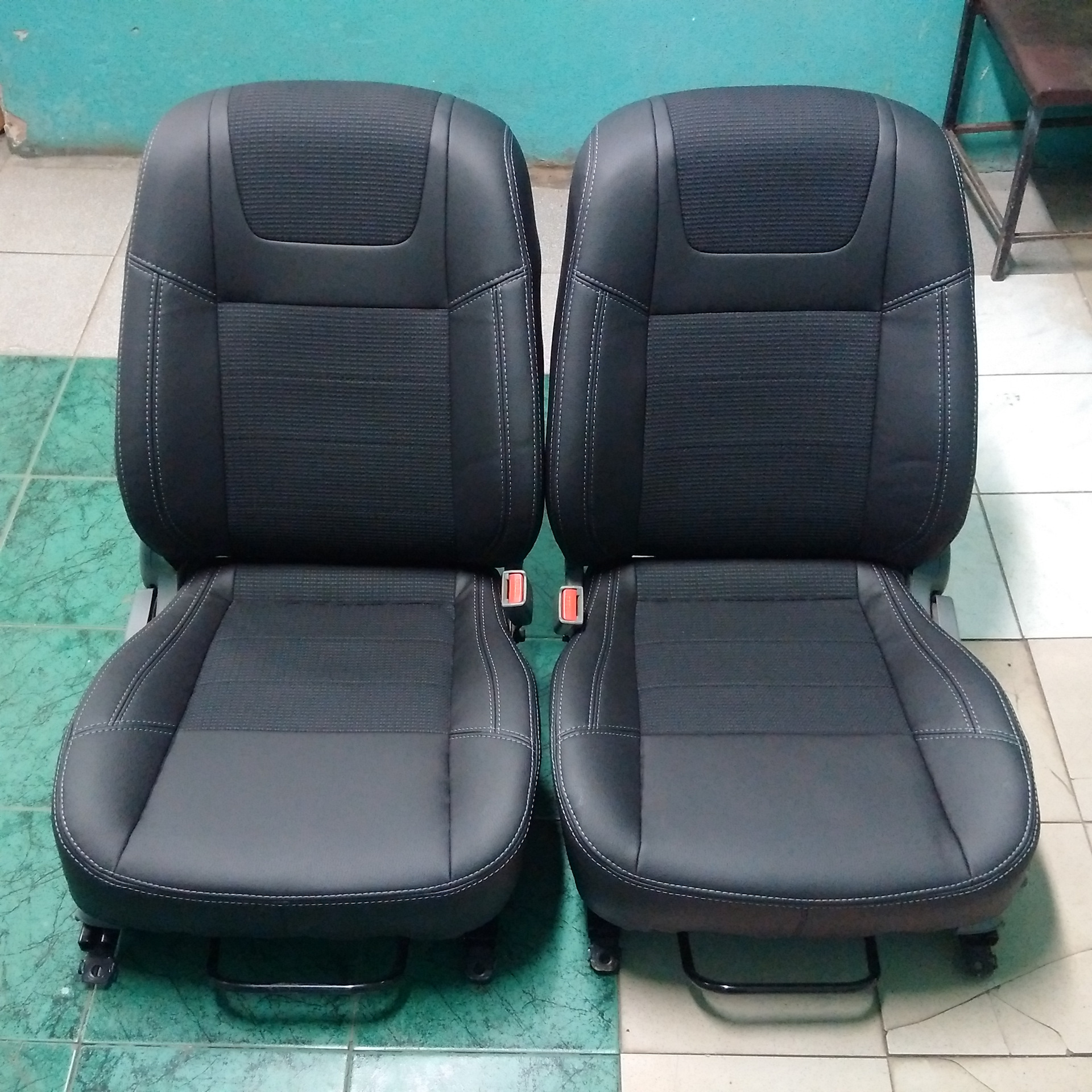

Вчера вечером я занялся перетяжкой передних кресел, к сожалению на задний диван времени у меня не осталось, да и сил уже не было. Честно вам скажу, я просто запиперился перетягивать, подшивать, выравнивать и натягивать эти чехлы! Я теперь понял почему, за подобную работу, в ателье берут такие деньги…

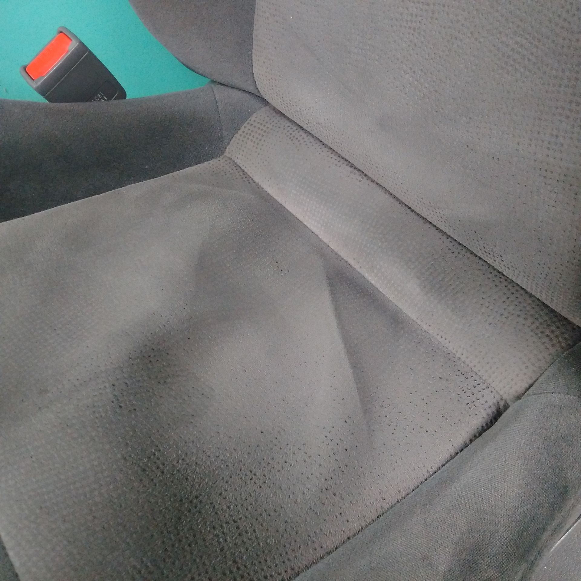

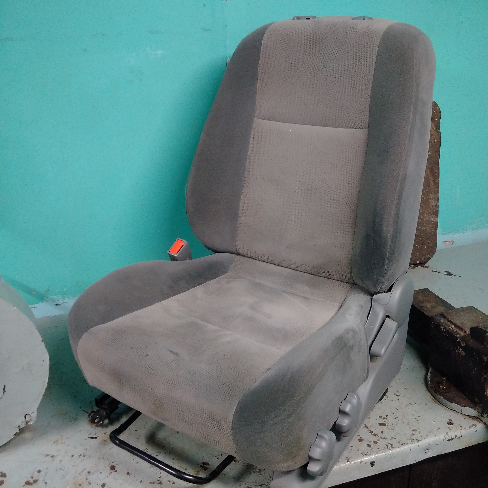

Автомобиль в эксплуатации уже третий год, и за это время водительское кресло потеряло былой рельеф, а местами протерлось.

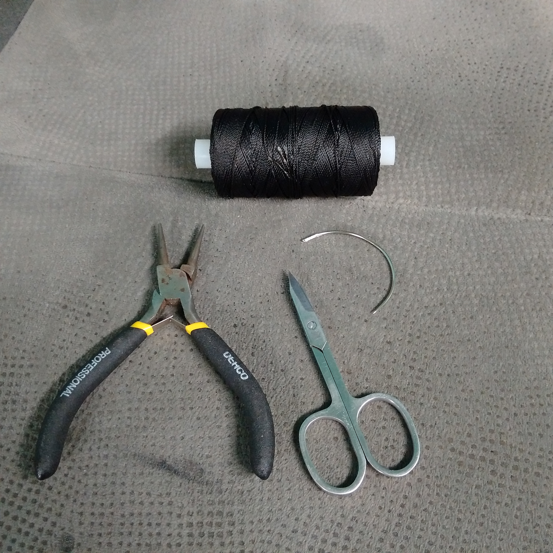

Собственно по этому поводу я и решил заморочиться с перетяжкой кресел. Для работы мне понадобилась круглая игла, толстая капроновая нить и круглозубцы чтобы поддевать иглу.

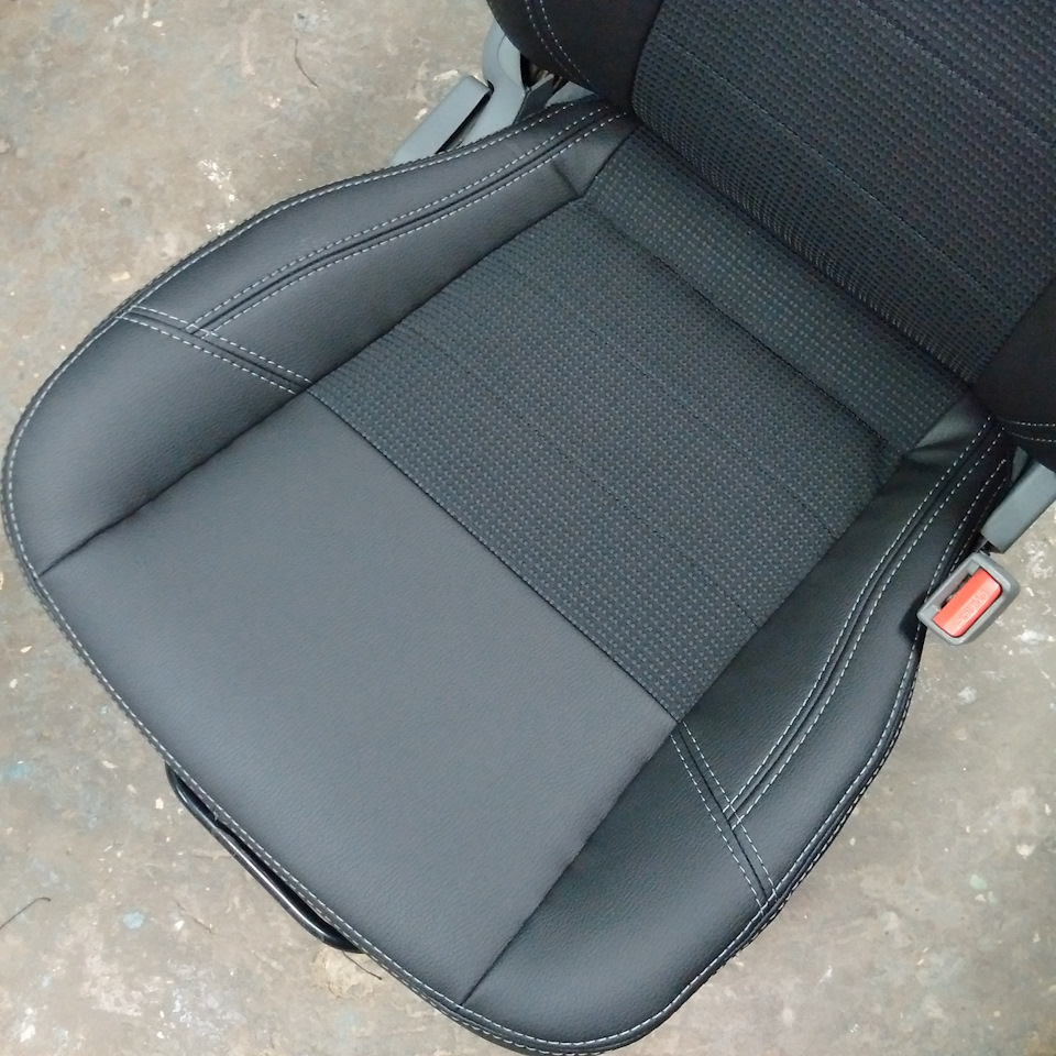

Все это необходимо чтобы по шву прошить чехлы, для того чехлы лучше облегали кресло и не сползали со временем. Прошил чехлы "шов в шов" с сиденьями в районе копчика и боковой поддержки, и по горизонтальному шву на спинке кресла. Все это получилось сделать далеко не с первого раза, а в некоторых случаях и вовсе с третьего. Конечный вид оправдывает все затраченные силы и маты)))
В некоторых местах я перетянул нить и там появились складки. Посоветовали пройтись в этих местах утюгом, после чего складки должны рассосаться.

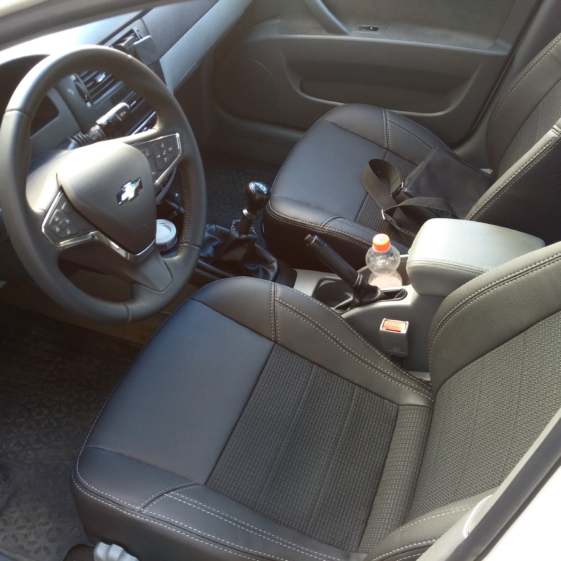

Поставил кресла на свои места, вид салона стал выглядеть богаче)))
Осталось перетянуть задний диван, продолжение следует… :D

написано материал биэластик, это что?) как по ощущениям?
Это экокожа хорошего качества, многие кто видел чехлы спрашивали это кожа?! Ощущения только положительные)
а подголовники как ставить?делать дырку?
Да, делается отверстие меньше по диаметру чем пластмаска, и потом аккуратно тянешь и заводишь.
