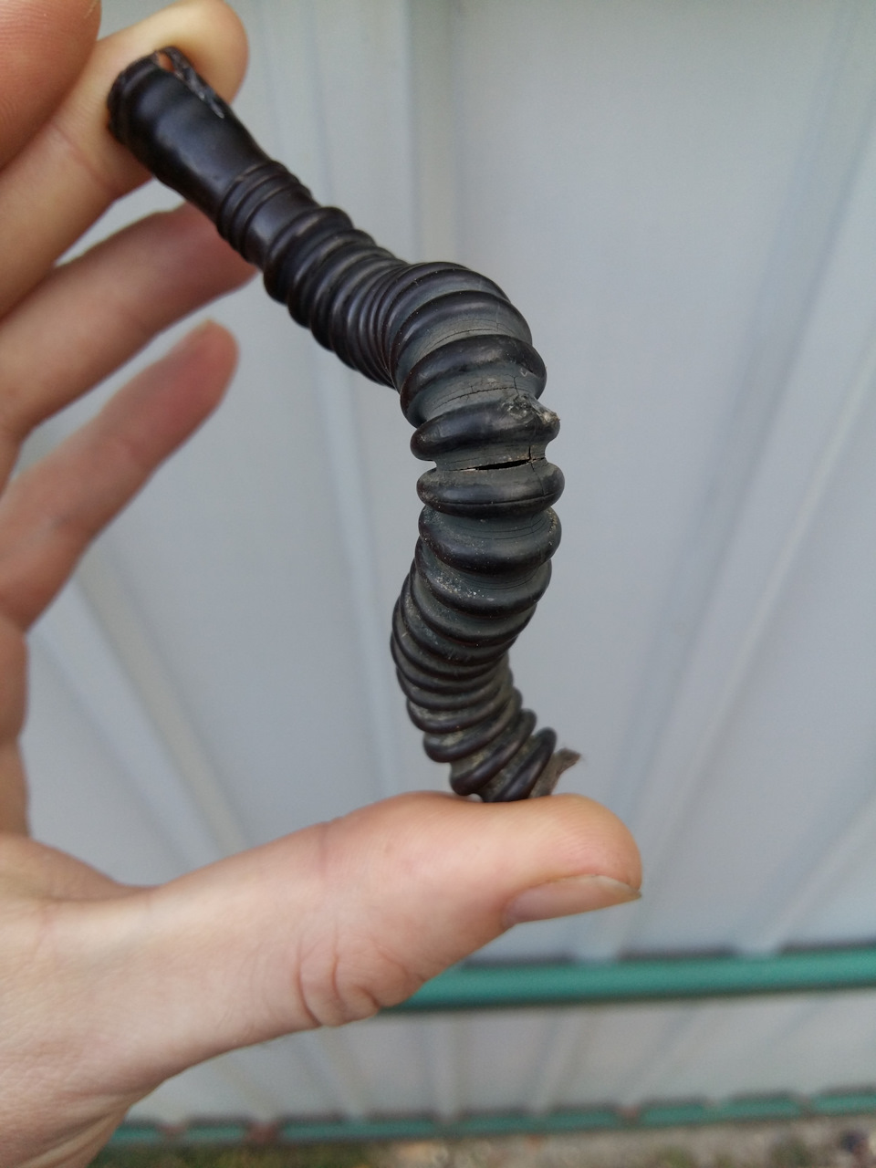

Мучался я с этой проблемой месяц. Немного предыстории: машинка заводилась всегда хорошо, но иногда подергивало на холодную, ооочень редко, грешил на сеточку периодечески менял ее раз в 10тык.
И тут решил я залить спиртовой бензин на прогревы ради интереса и экономии, пару дней покатался все было окей, даже стала заводится лучше на холодную — с полоборота. Но потом после работы я повернул ключ, услышал странный гул бензонасоса и машина завелась раза с третьего, на следующее утро раза с третьего ее завел, плюс на горячу ее начало дергать. Я залил 50л 95го на WOG, дерганье пропало, но остался долгий запуск на холодную и горячую. Что было сделано:
— заменена сеточка бензонасоса
— замеряно давление бензонасоса 6 бар
— почищены форсунки
— заменен новый топливный фильтр
Но проблема так и не уходила, на газу с полоборота заводилась

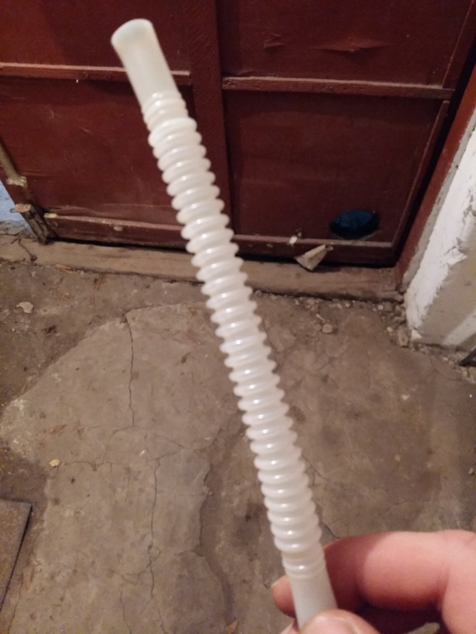

Померяли давление в рампе и после поворота ключа оно падало до 1бара, после чего решил поменять весь модуль с разборки. Поехал на автоград, снял модуль узнал цену 1100грн и решил на всякий случай продуть РДТ карб клинером, снял трубочку и она у меня развалилась в руках) появилась надежда решить все малой кровью. Купил похожую с ваза 10ки за 40 грн, пару хомутиков Norma, единственное что бы натянуть эту трубку нужно как пишут нагреть ее в кипятке, мне это не помогло)) потом я вычитал на драйве как получилось ее натянуть с помощью газовой горелки, я сделал так же за пару минут.
В итоге проблема решилась, запуск стал идеальным что на холодную что на горячую

Такая же проблема была и у меня. На холодную пока не прогреешь провалы ужасные, без перегазовки не тронешься с места. Купил 10 бензонасос, полез ставить и о чудо я вижу лопнувшую гофру. На счет кипятка 100% поддерживаю, не налазиет. Пришлось греть свечкой и ставить хамутики. Все работает как часики!
у меня обе белые стоят!)).
Возможно и эта белая была когда то.
Это что за бензин такой, что трубка в это превратилась?
Боюсь представить))

не пойму, где єта трубка стоит?
на обратке, от шланга обратки до клапана сброса давления — take.ms/skPoh
ааа, понял.
