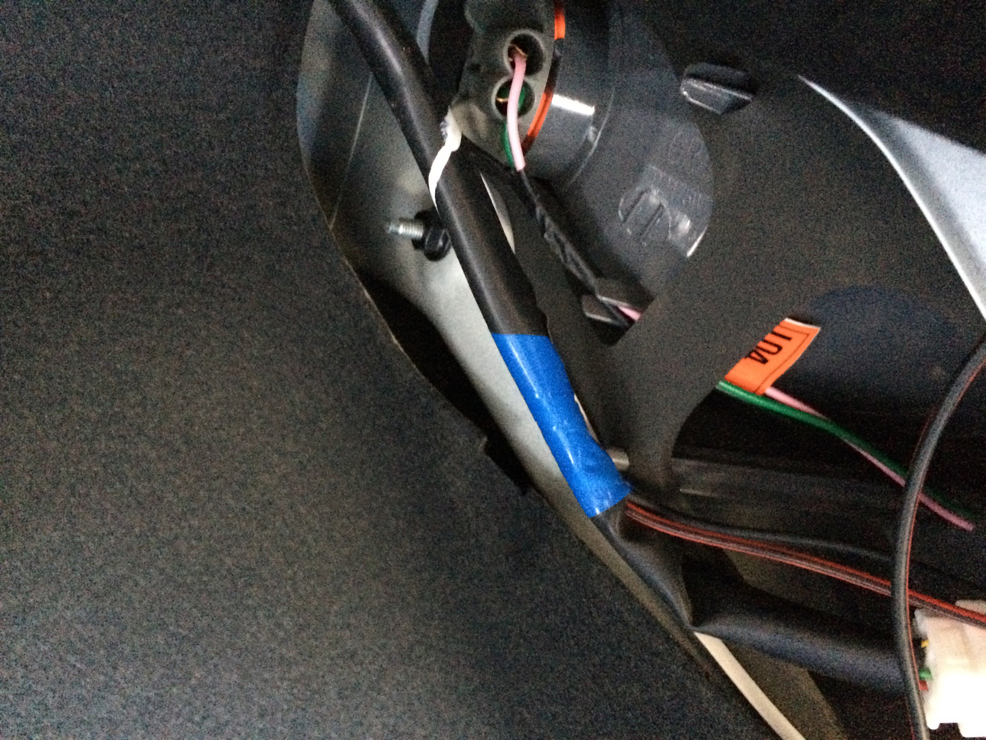

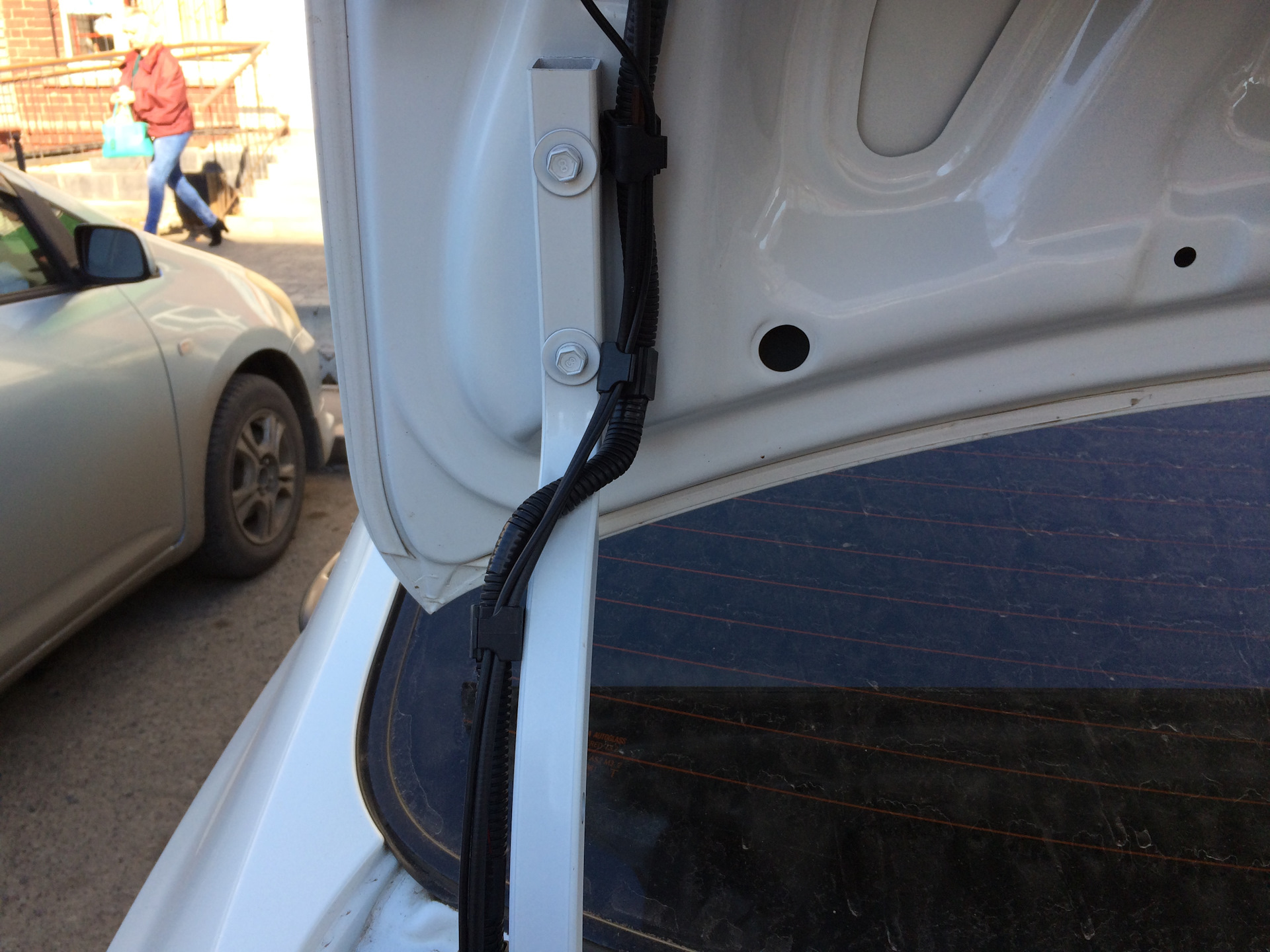

С алиэкспресс пришла камера. Провод тянул из бардачка под пластиковой крышкой передней стойки, далее отодвинул резинку двери и протянул провод под обшивкой потолка, переход между дверями так же под пластиком (выявил отсутствие болтов под пробками средних стоек, от этого они дребезжат почти с новья), над задней дверью аналогично. Далее откинул правую спинку заднего сиденья и снял пластик задней стойки, там есть щель в багажник, провел туда провод. На крышку багажника провод вложил в родную гофр-трубу.

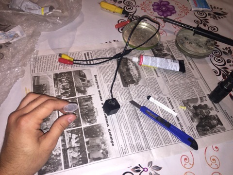

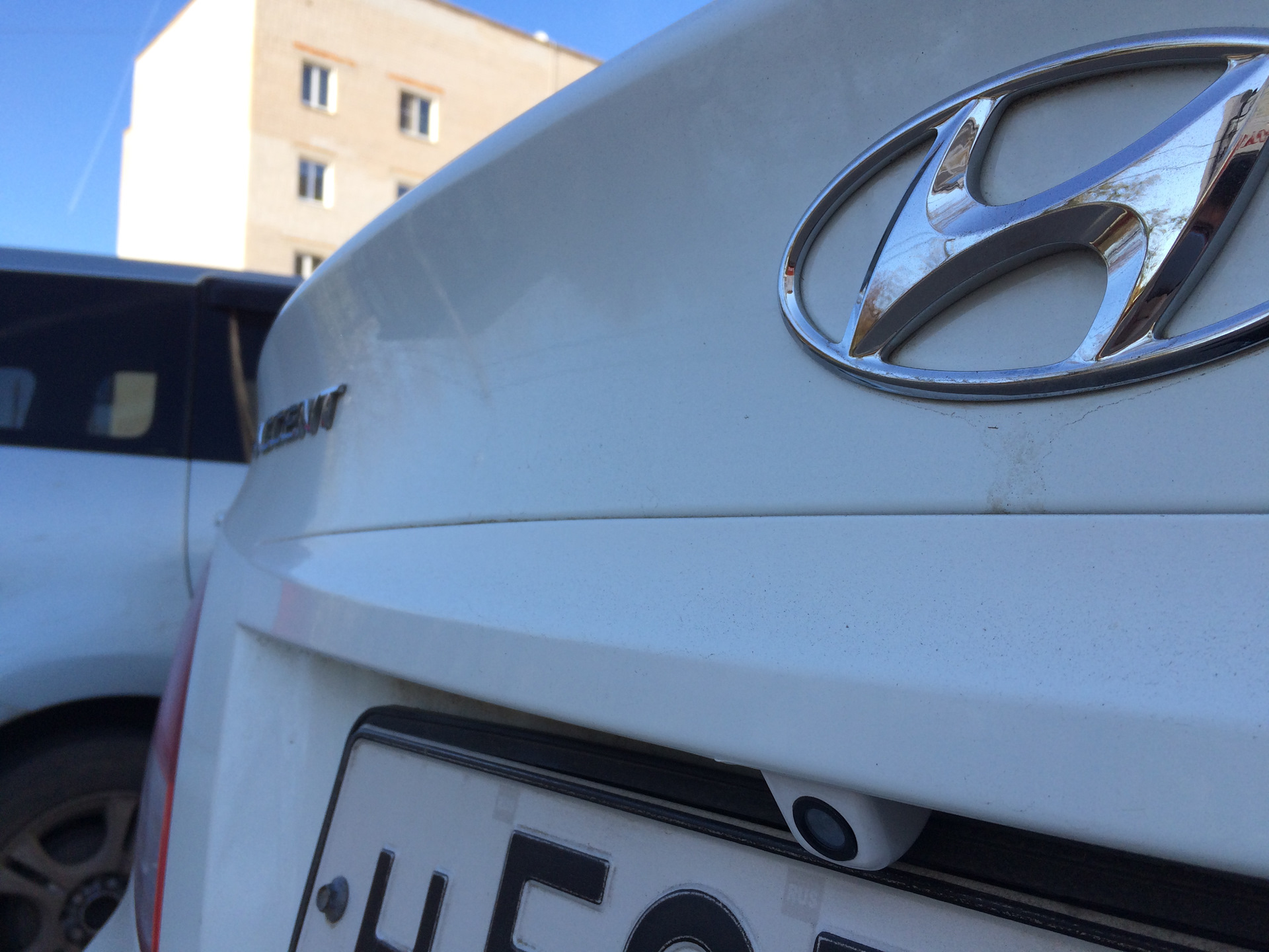

Сверлом на 6 высверлил отверстие под резьбу камеры.
Запитал от фонаря заднего хода.

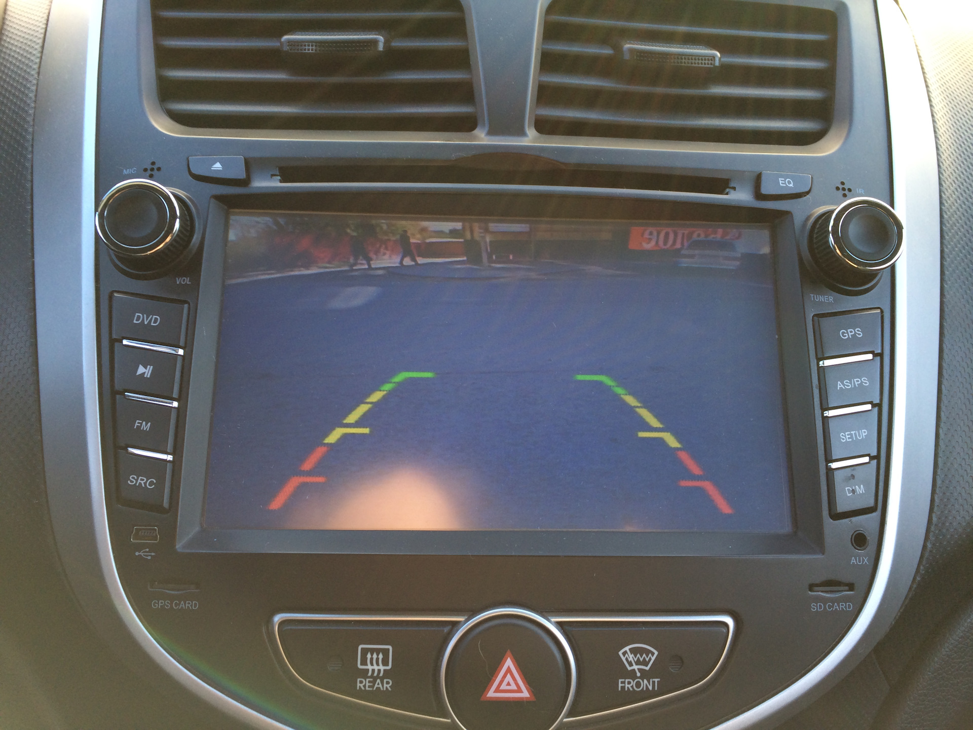

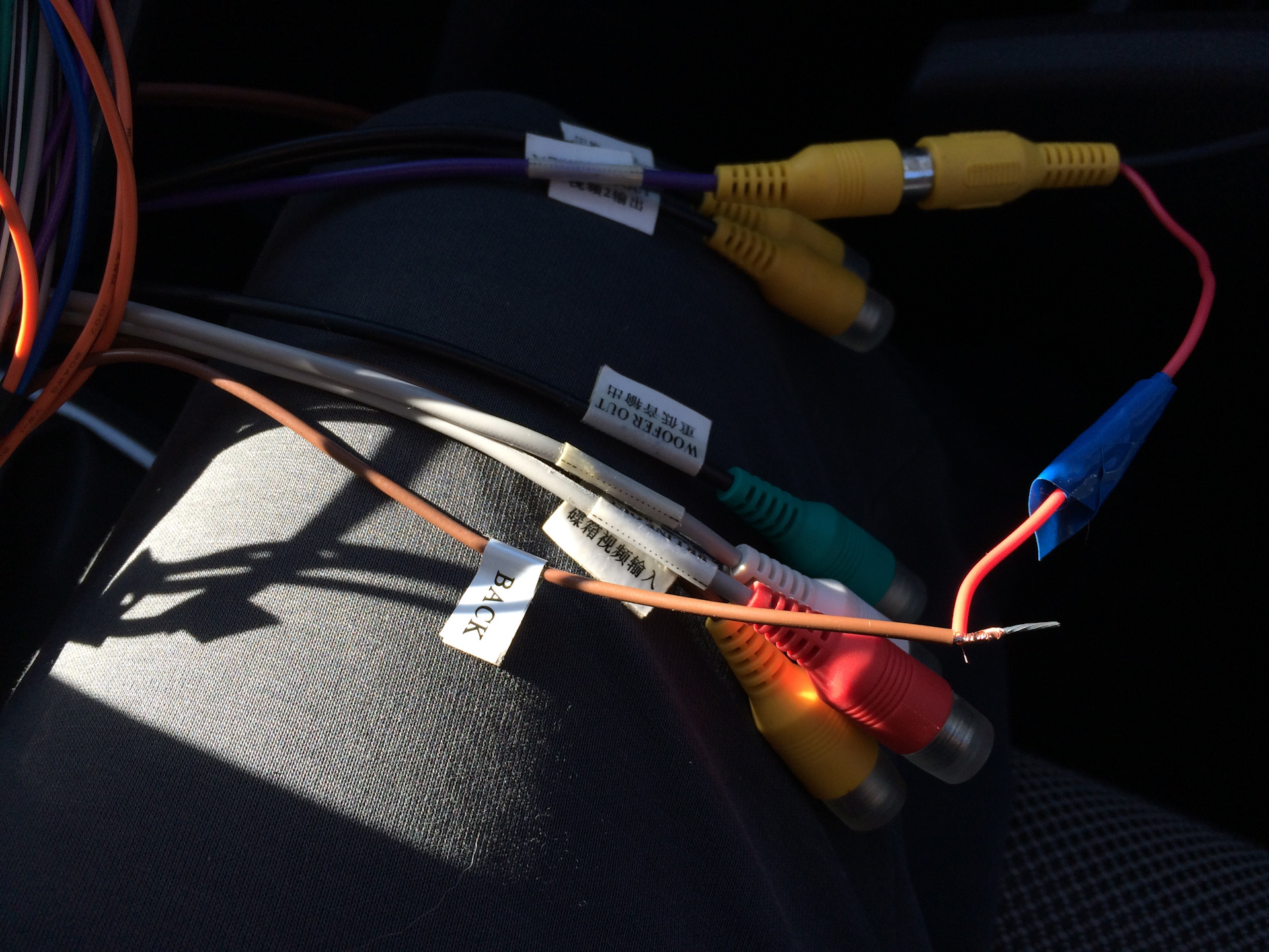

Проводок у тюльпана подключил к проводу «Back» магнитолы, чтоб картинка с камеры автоматически включалась при включении задней передачи.
