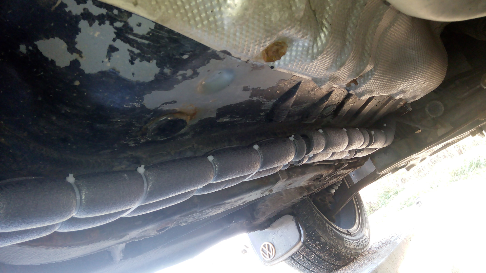

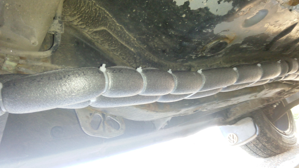

Так как с моим ебершпрехером проблемы, а тепло всем нужно, потом принимаем радикальные меры в виде утепления трубок на заднюю печку.
Ничего нового не придумал, что подсмотрел у колег то и повторил. Скажу, что при + 5 результат с трубками дал о себе знать. Для войны с вибастой нету ни времени ни желания (

Мне тут Андрей с Бреста, мыслю подсказал.
Суть в том, чтобы заменить эти трубки на полипропелен и утеплить, так они и не сгниют (никогда), и намного меньше теплоотдача будет.
А на родных трубках.эту пену надо будет периодически снимать, хоть и эффект конечно хороший.
Это хорошая мысля, но придется немного повыпендриваться. Эфект есть от утепления!
Конечно будет.
Я когда буду котел снимать, тоже утеплю.
