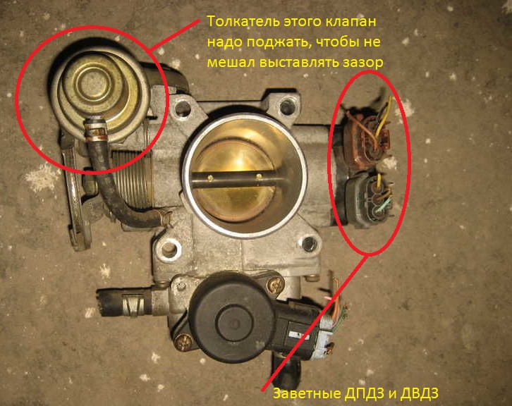

6. Проверить регулировку датчика выключения дроссельной заслонки (ДВДЗ) нужен Вольтметр, 2 щупа (0.10мм и 0.15мм), короткая крестовая отвёртка, либо битка с трещёткой, и 2 тоненьких иголки.
На механической дроссельной заслонке стоит датчик положения дроссельной заслонки (ДПДЗ). Такая пластмассовая фигня с 2 фишками. Верхняя коричневая, нижняя чёрная.
Так вот, регулировка ДВДЗ на прогретой машине:
Нужна нижняя, чёрная фишка. Начиная сверху 1ый и 2ой проводки. В щель между резиновой уплотнительной муфтой и проводком надо вставить тоненькую иголку на глубину около 1-2 см., что бы она коснулась контактов внутри клеммы. По одной в каждый проводок.
На дроссельной заслонке, где тросик дёргает бегунок, между маленьким болтиком и площадкой, которая бъётся по нему. Если подёргать тросик, она будет стучать по болтику, вот между ними нужно поставить щуп на 0.10 мм.
Вольтметром надо проверить сопротивление, прижав к иголками щупы, оно должно быть.
Потом заменить щуп 0.10мм на 0.15мм, сопротивление должно стать бесконечным. На вольтметре загорится значение 1.
Если будет показывать сопротивление, то:
1.Крестовой отвёрткой ослабляем 2 болтика на которых крепиться весь датчик.
2.Легонько повернув за клеммы вниз, добиться бесконечного сопротивления на 0.15мм щупе.
3.Затянуть и проверить снова, заменить и проверить на 0.10мм щупе — должно показать сопротивление.

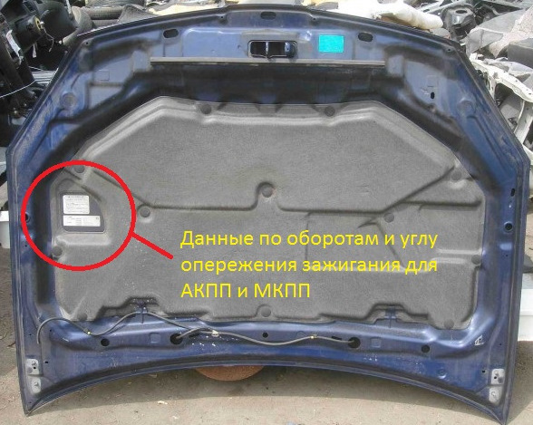

Теперь можно завести машину и проверить обороты холостого хода. Идеальные параметры указаны на капоте, справа походу, на наклейке.
Погазовать и убедиться, что всё соответствует стандартным значениям. Если нет, то нужно произвести адаптацию дроссельной заслонки.

Если всё получилось, то должно быть как на табличке под капотом, если нет, повторяем чуть увеличив интервалы времени. Ещё можно попробовать сразу после поворота ключа сдёрнуть фишку.
Мне помогло с первого раза. Когда машина полностью остынет должно быть ровно 1200 оборотов.
