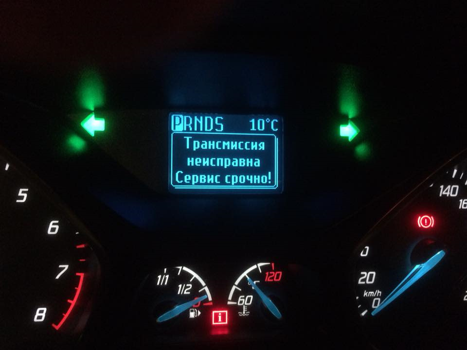

Вчера завожу автомобиль, он не заводится. Повторила манипуляции — высветилась ошибка "Двигатель неисправен срочно сервис". Заглушилась. Завожу опять — все вроде в норме. Трогаюсь с места — выскакивает ошибка "Трансмиссия неисправна срочно сервис". Остановилась, залезла на тем.форумы, у многих машины, пусть и медленно, но ездили при такой ошибке. Можно было добраться до сервиса самостоятельно. Я поехала. Чувствовалось, что машина ехала с "неохотой", переключались передачи при высоких оборотах (свыше 4к). Доехала до светофора долгого, по привычке перевела на нейтрал. После этого автомобиль не реагировал на переключения ручки: при паркинге, драйве и пр. показывал, что я все равно стою на N. От нечего делать вызвала эвакуатор, причем пока ждала, пару раз еще заводилась. В один из разов даже показал, что переключает все (ошибка горела все равно), на драйве проехала метр, но не стала больше рисковать — решила дождаться эвакуатор.
Сегодня при попытках завести авто — тишина. Ничего не крутится даже, просто вакуум.

Роковая ошибочка — "Доехала до светофора долгого, по привычке перевела на нейтрал". Современные автоматы и роботы не нужно переводить в нейтраль на светофорах. Если такое происходило регулярно, то не удивлен, что мозги коробки вышли из строя. На модули TCM гарантия продлевалась до 5 лет, если срок не вышел, можно к дилеру заявиться на ремонт, но и прошивать мозги коробки нужно было регулярно. Раньше каждые полгода выходили новые прошивки.

Чисто фишка фф3 дорестайл, я в своем мухосранске уже на пяти машинах поменял тсм, включая свою, умирает всегда одинаково, сначала пишет трансмиссия неисправна и уходит в аварийный режим( нет режима S и 5-6 передачи, больше 80 не разгонишься, обороты растут и переключает в самом конце) умирает на пробеге 58-67т км, чуть позже перестает заводиться(можно завести с автозапуска) сейчас модули тсм типа модернизированные, форд типа исправил косяк, но одна машинка уже крякнула на пробеге 132000 с замененым тсм на модернизацию, проблема в расслаивании печатной платы модуля, от перегрева ( заметили наверное что в зимний период машина гораздо адекватнее переключает передачи) постановка на нейтраль для фф3 как мертвому припарка, не тойота королла, совершенно другой принцип работы сцепы

Думать особо нечего, попробуйте достать официалов, на тсм продлили гарантию, но ждать дольше, срок заказа в магазах 3-5 дней, последняя цена была 18700, замена минут 40_ или пару часов, как пойдет, там бывает геморой разъемы снять с модуля, грязью забиваются, можно сломать замок( попадалово на проводку), имейте в виду что модуль идет пустой, нужно заливать прошивку, иначе при тупо замене на месте, машина все равно не заведется, прошивку лучше лить FV6P-7J104-JA от 14 сентября 2015, самая адекватная ( перепробывал все), желательно сделать обучение (инструкция прилагается в коробке с тсм, правда на инглише), по наблюдениям обучение лучше чем адаптация, еще вариант- задуматься о смене авто, но я забил, можно раз в 60т раскошелится на 20000, на других колесницах проблемы похлеще, каждый день удивляюсь маркетологам, ВСЕ МАШИНЫ расчитаны на срок эксплуатации 3-4 года! Удачи и добра Вам

Что тут скажешь симптомы умирает блока TCM. Для начала считать ошибки. По ним уже будет более менее понятно. Цена блока TCM от 20000.
