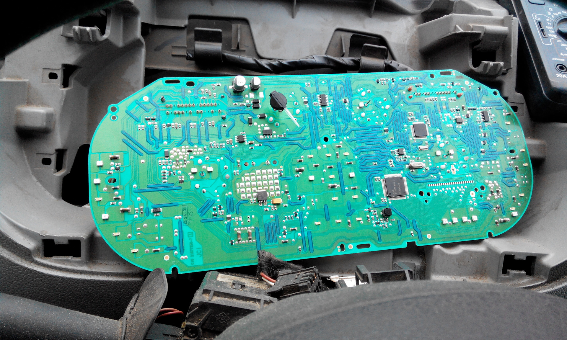

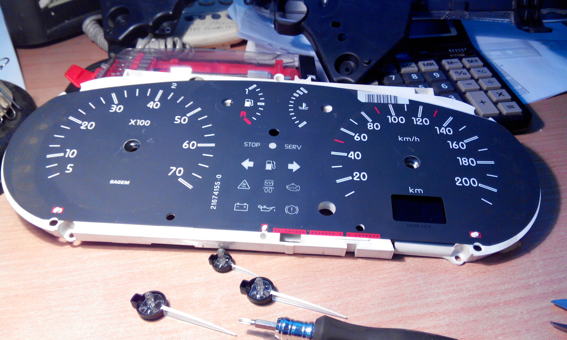

И так наконец то выдалось свободное время. Решил забраться в приборку. Те надоело ездить без индикатора топлива. Отсутствие остальных показателей меня особо не напрягали, те есть бортовик.
Пример приборку на работу. И стал её всю под тупой разглядывать. Облом ложных паек не оказалось. Нашёл попутно почему бипер не фунциклировал.

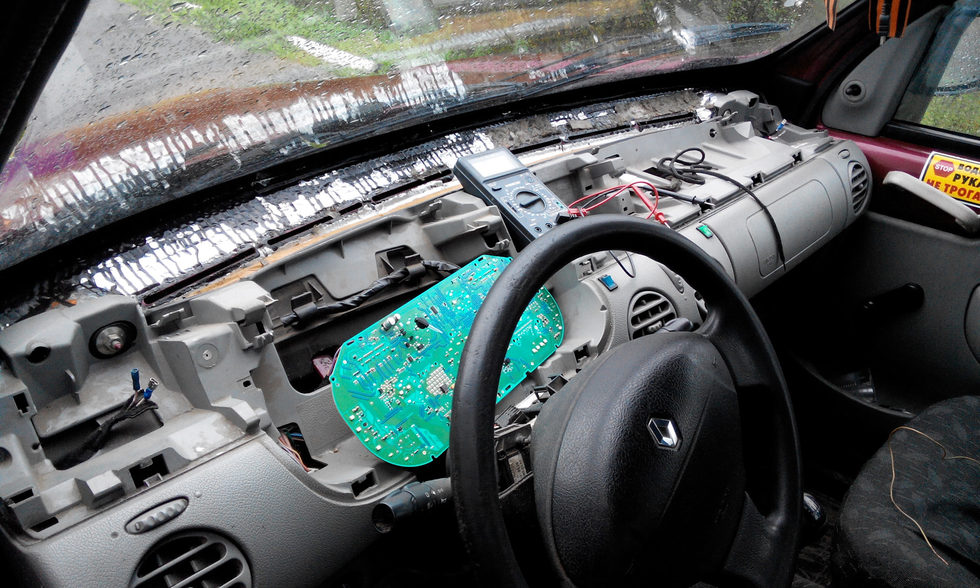

Решил тогда проверить на машине.
Воткнул на разъёмы и давай тестером по ножками шариться. И о засада. Оказалось нет + после замка зажигания.
Взял проволок и ткнул его к аккуме, а второй конечик в приборку на ножку. И о чудо! Приборка мне заморгала светодиодами.
Дело за малым теперь.
Найти схему и проследить где "червячек" оборвался. Но это уже не сегодня. Тк пошёл дождик да и я все таки на работе.
