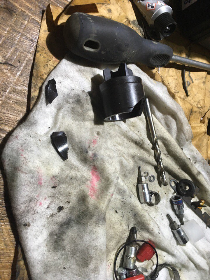

Всем привет! Как многие могли заметить, удар пришелся именно в ту часть, где размещался дополнительный отопитель Webasto, в следствии ДТП от удара развалился циркуляционный насос (помпа) и образовалась течь охлаждающей жидкости (единственная!). Ну и конечно же работоспособный котёл никто выбрасывать не собирается и решил просто заменить помпу. Посоветовавшись с другом, который ими занимается, было принято решение попробовать восстановить старую, идейка конечно так себе, но попробовать стоило, ибо новая помпа Webasto стоит каких-то заоблачных денег, а помпа BOSCH (которая подходит) как ни крути тоже 4500, тем более в гараже вроде лежали запасные части от старых котлов. В общем, снял котёл, отдал Vitek34-89, он отвез в гараж, разобрал и выявились скрытые дефекты
Повреждения получила крыльчатка и была раздроблена верхняя крышка помпы. В гараже удалось нарыть старую не рабочую помпу с Thermo 50 и пустить ее в расход как донора, но все оказалось не так просто
Трубки для подключения шлангов на моей помпе расположены практически в противоположные стороны друг к другу
А трубки на насосе Thermo 50 немного иначе, одна смотрит вверх, а вторая в бок, но это ничего, вопрос решается одним Г-образным преходником. Раскручиваем, примеряем и вуаля, верхняя крышка подходит, уплотнитель у меня был пригоден для вторичного монтажа, заменили крыльчатку на донорскую, при помощи Poxipol заделали маленькую дырку в нижней части корпуса насоса, зачистили, собрали, как показывает практика, такая конструкция работает без проблем, далее разобрали сам котёл, почистили и готово, Webasto живи! СПАСИБО ОГРОМНОЕ vitek34-89
