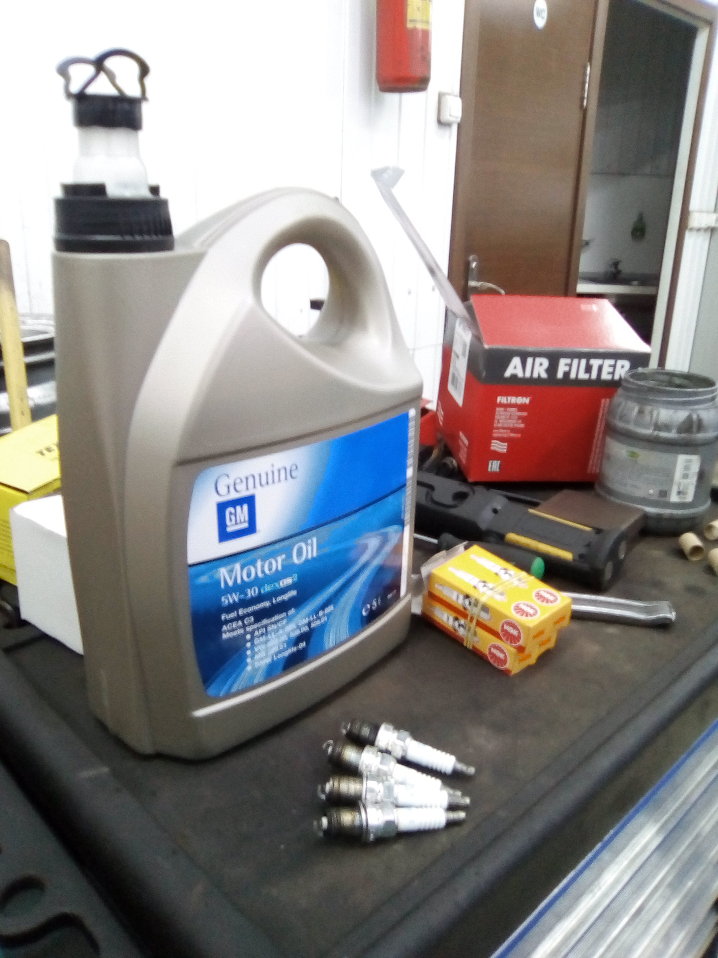

Как масло? 3 раз заливаю такое масло, покупаю по 1400-1600, знакомый сказал это лукойл модный какой то, но кто сказал что лукойл плохое масло?😄 езжу красота… 8 тысяч выхаживает вроде и ничего… расход масла от замены до замены хватает, ну если жестко не навалишь по трассе, грам 50 уйдет, это норма🙂
Вот как мне ответить на этот вопрос? Я знаю, что по поводу масла дебаты (срач) разворачивается не шуточный. У меня своей точки зрения нет. В масле не разбираюсь от слова совсем. Но, видимо, придется, ибо ведро старенькое. По расходу могу доложить. Уровень все время в норме, после капиталки, после 2х тыс, масло не подливал. За уровнем слежу пристально. Вобще за всеми жидкостями. Я капиталился в Сааб мастере, гарантия 18 месяцев, вот там двигатель и обслуживается.
Не хочу обидеть, но стоило ли это масло покупать? Между рекомендованымGM и реальным которое следует лить разница большая. 5w40 минимум, а лучше 5w50. Мотор у нас очень теплонагруженный…

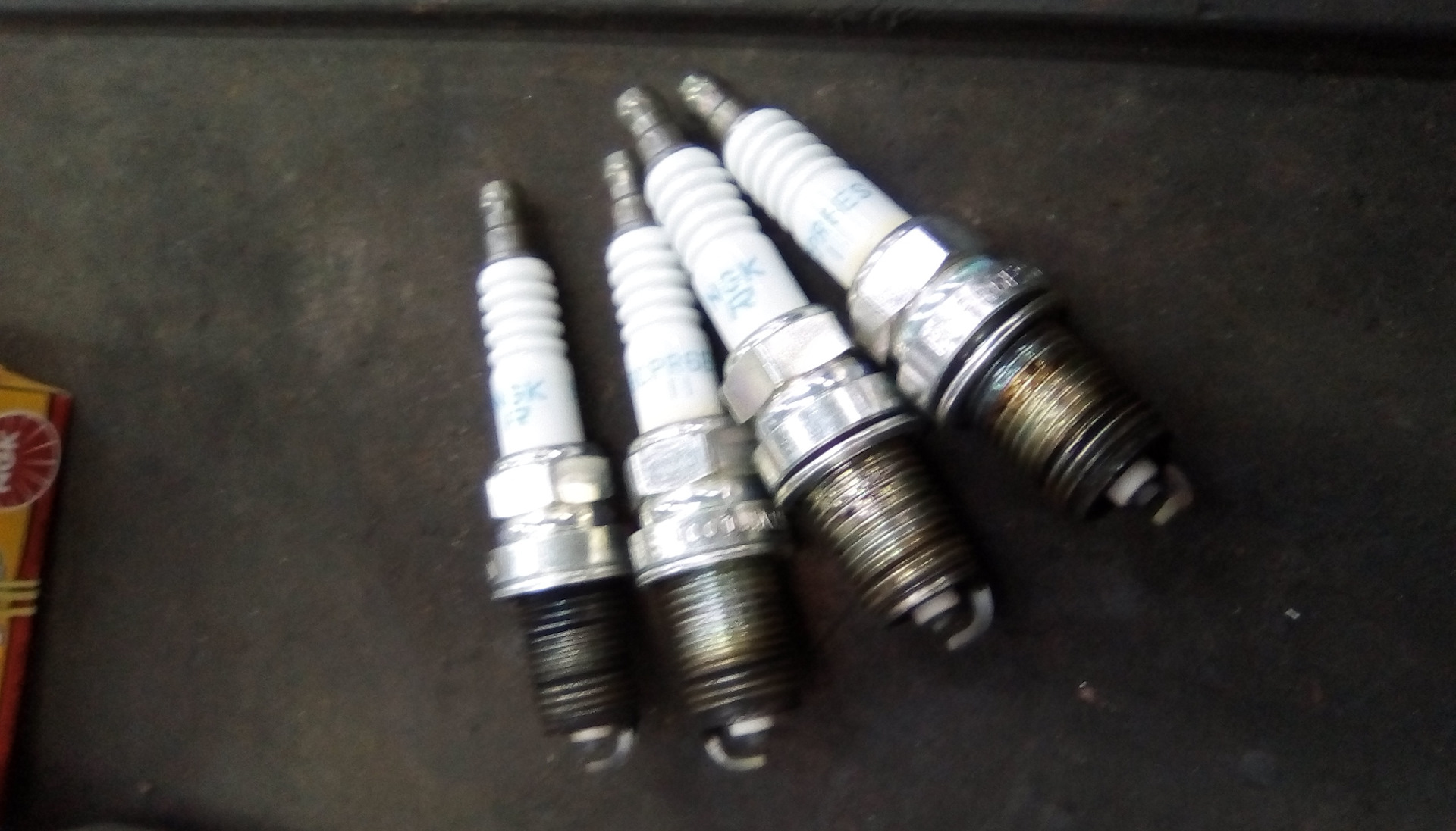

Товарищи, подскажите, какие свечи наилучшие для 9-5 b235e?
NGK BCPR5ES
Двигатель на гарантии. Они ремонтировали, они и льют.

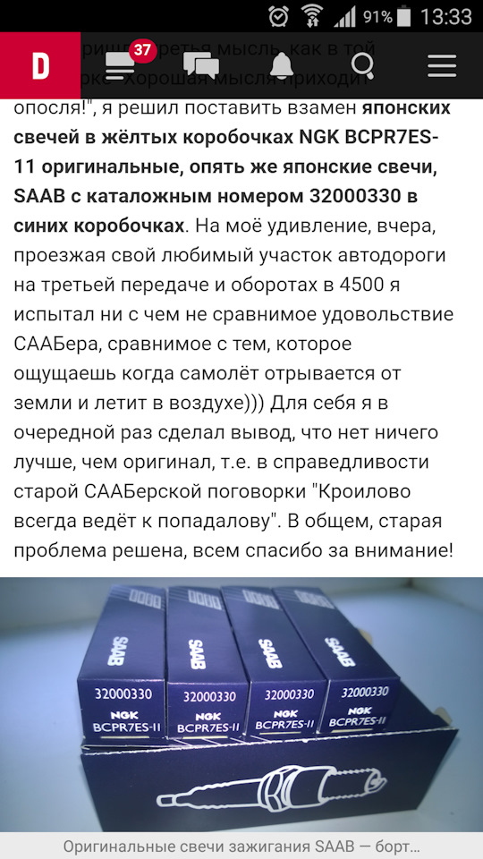

www.saabcity.ru/catalog/s…orm%5Barticle%5D=32000330
Оригинал до сих пор японский, только позавчера покупал.

И как французские, всю Москву обискал японских нет
В карсити есть оригинал
ооо да, спс, а то обзванивал неск магазинов в одном были вроде как, собрался ехать, а они закрылись.В другой приехал взял со склада они французские, пошел разбираться, говорю звонил же вам узнавал, продавец начал оправдываться что у него по накладной написано что из Японии и т.п. задолбался уже кататься
Мне приехал оригинал в синих коробочках, Made in Japan
я на большом авторынке всё обошел, в одном две шестёрки купил, и в другом (семёрок нет). Всё, больше не было, остальное Франция и кетай.
Шестёрки (без -11 в конце) вполне бегают и довольно долго.
у нас одинаковые свечи? если уж принципиально, именно японские, могу почтой отправить:)) у нас в магазине есть :))
Где то мне тут ссылку давали. Найду, просто не ожидал подвоха. А так спасибо.

Вот сижу я и смотрю на этот список. И мне, блин, стыдно становиться. А какой у меня двигатель? (рука лицо)
235E или 235L? Где это подписано? Мне сейчас поставили BCPR 6ES-11.

вот твои свечи — NGK BCPR5ES
чевой-то? 5ES? Когда в WIS написано 6ES. Обоснуй.
ys3.se/catalogue/node/2001/2383/#L3
Там в списке три номера свечей, первая 6ES.
а для моего мотора 5ES. Ой все …

Сам свечи один раз покупал. Еще на тысячник. Потом подумал, нафига в сервисе же есть.
Оригинал есть в автопитере, срок поставки 1 день, пишут:
www.autopiter.ru/goods/32000330/saab/id13779620
