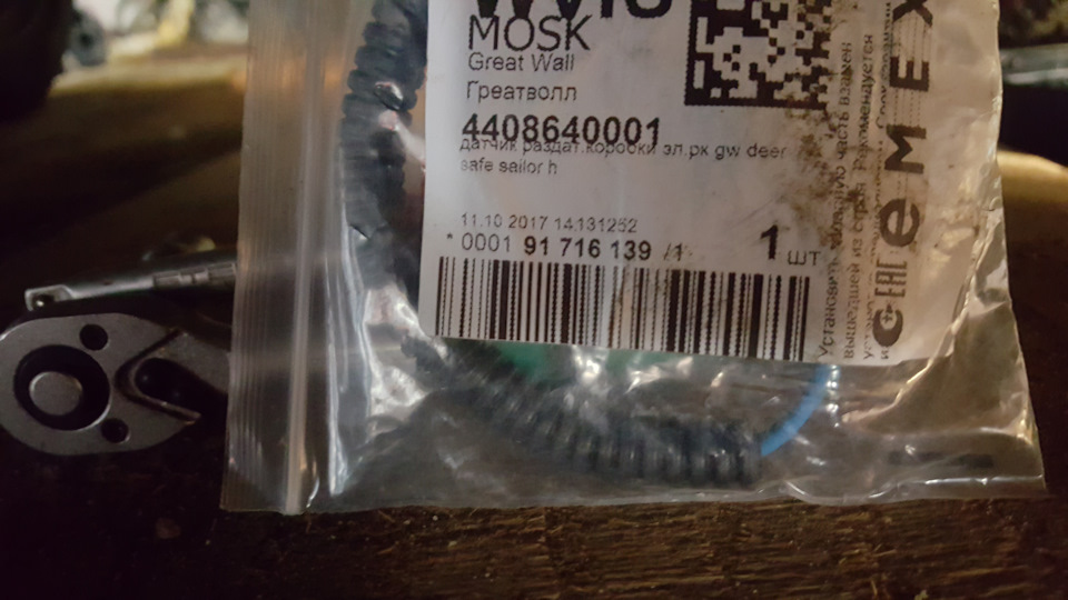

Выезжая очередной раз с рыбалки и подъезжая к асфальту решил отключить полный привод. Отключить то отключил, но значек 4WD на панели так и не погас. После повторных переключений с полного на задний и обратно значек пропал. Думал что глюк, но через несколько дней повторилось, и уже гаснуть он не собирался, да к тому же понижайка не включалась. Почитал отчеты знатоков, приговор понятен — замена датчика раздатки. Или же ставить сопротивление в блок. Решил попробовать все же поставить новый датчик (хотя пишут что особо долго не живут, как повезет), а если хватит ненадолго — впаяю сопротивление. Заказал датчик и уже через день он приехал. Цена вопроса — 570 руб.

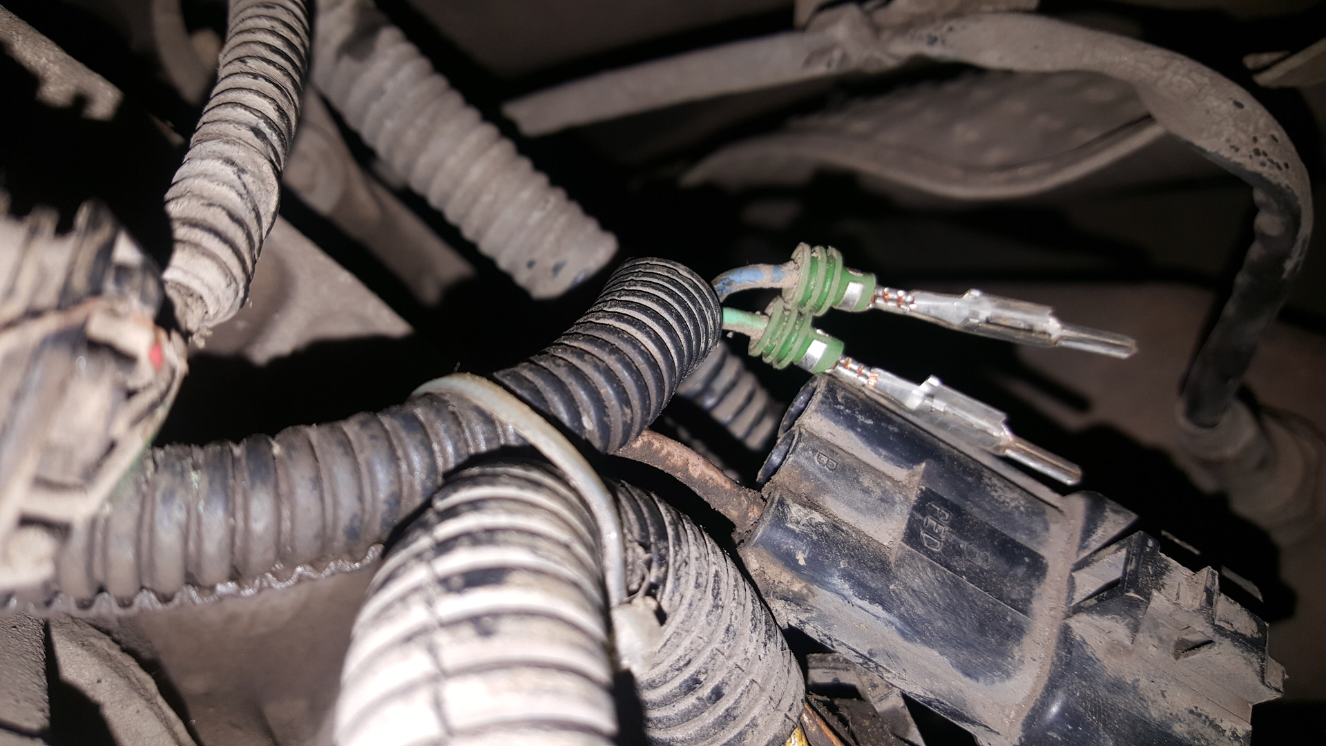

Загнал на яму и и приступил. Менял первый раз, но ничего сложного нет. Разве что пришлось открутить металлическую площадку на которой держится фишка, а то не удобно вытаскивать старые и вставлять новые провода.

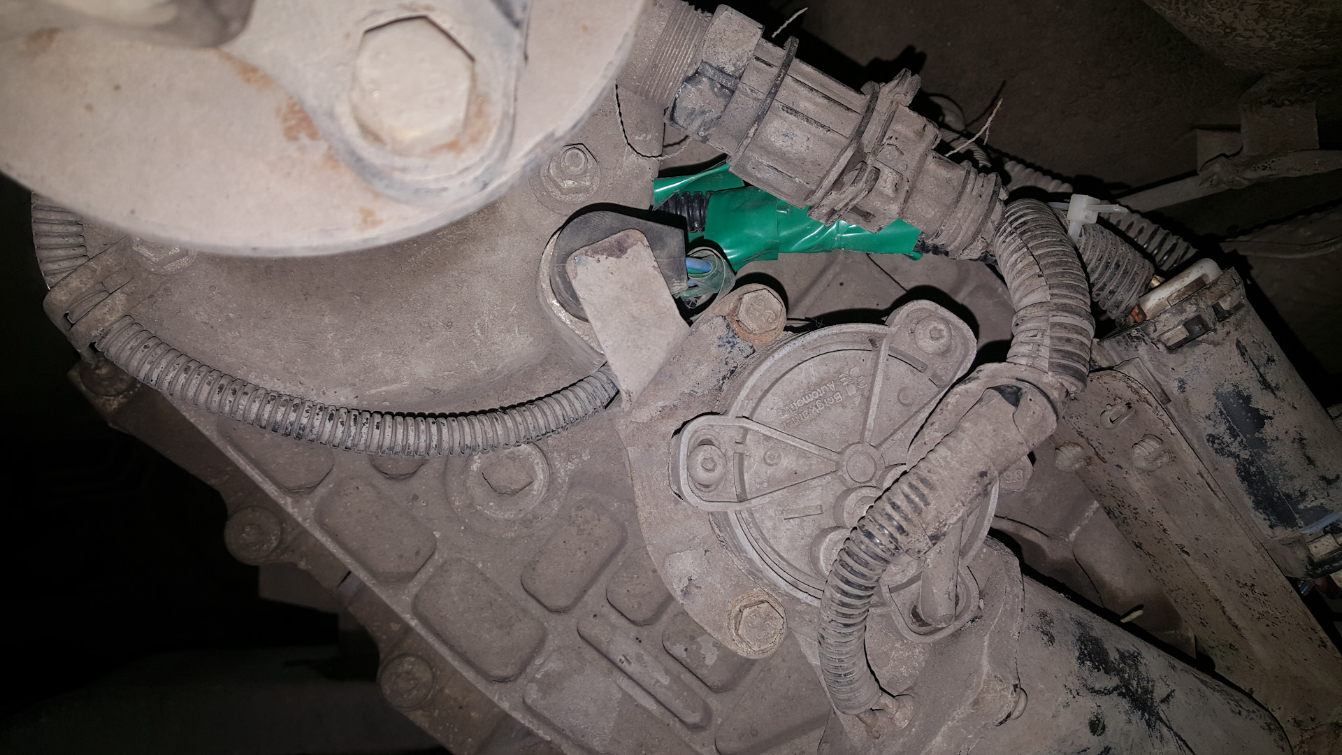

Ну а дальше вынимаем сам датчик, и все в обратной последовательности.

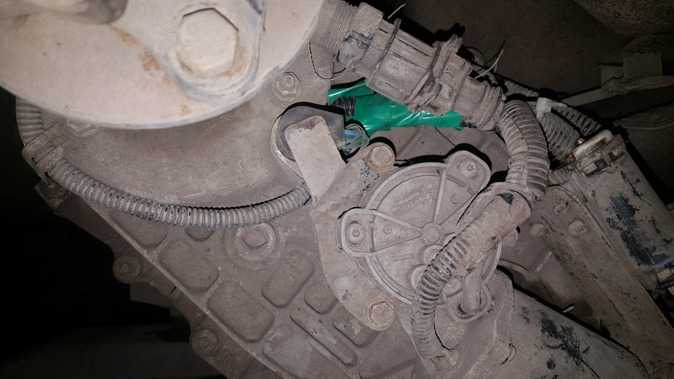

Теперь глаз радуется, знак 4WD включается, для начала поморгав, только когда я захочу. Понижайка вновь заработала.
