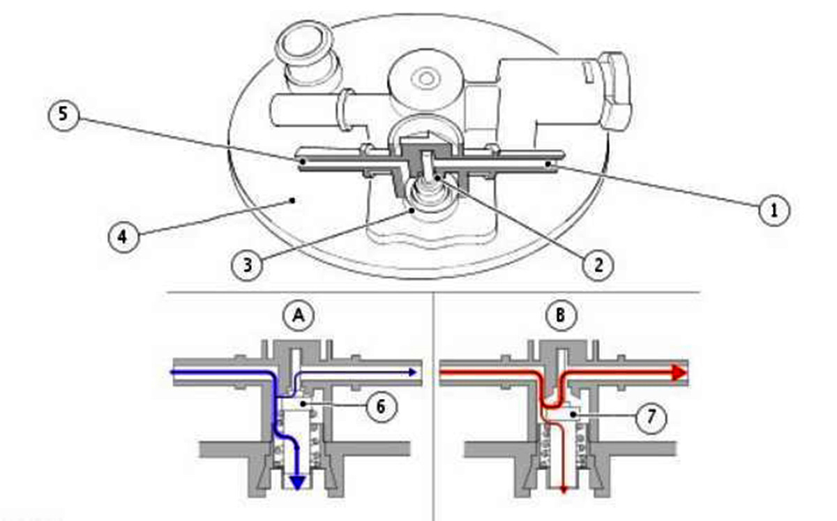

Зачем он такой нужен — примерно можно понять отсюда

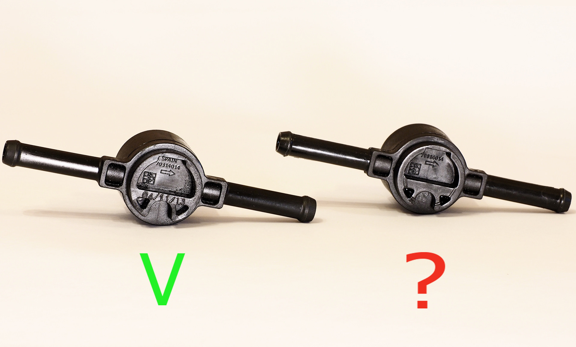

За годы наслаждения Наварой выяснилось, что в разных фильтрах могут оказаться разные клапана
(в неоригинале, кстати, могут вообще не оказаться, ибо клапан этот такто менять каждый раз вовсе необязательно)
Также есть наблюдения, что одни клапана послушно дуются ротом в одну сторону,
другие тупо дуются в обе стороны, и был один раз прецендент, когда на купленном на последние шиши у ниссанодилера топливном фильтре клапан обратки дулся в одну сторону както вполовину
Занимаясь фотосессией этих клапанов, я вдруг обнаружил, что самые правильные из них имеют маркировку про Испанию (SPAIN) и выдавленную дату (наверное — производства)

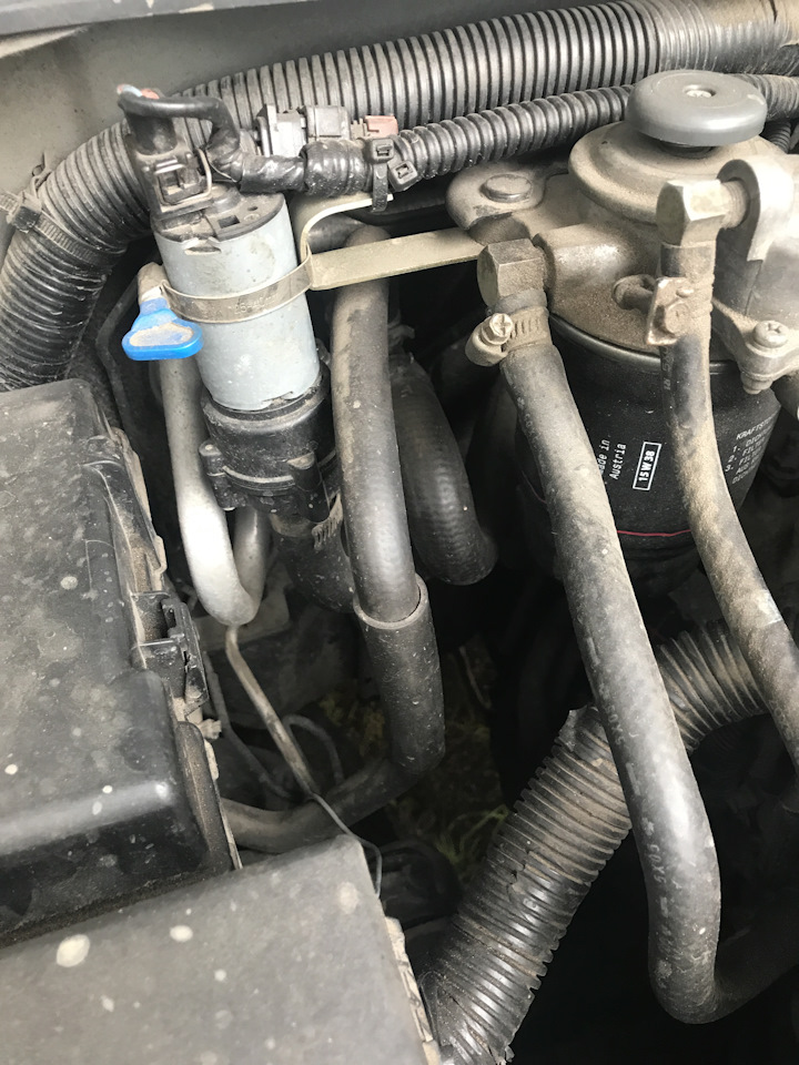

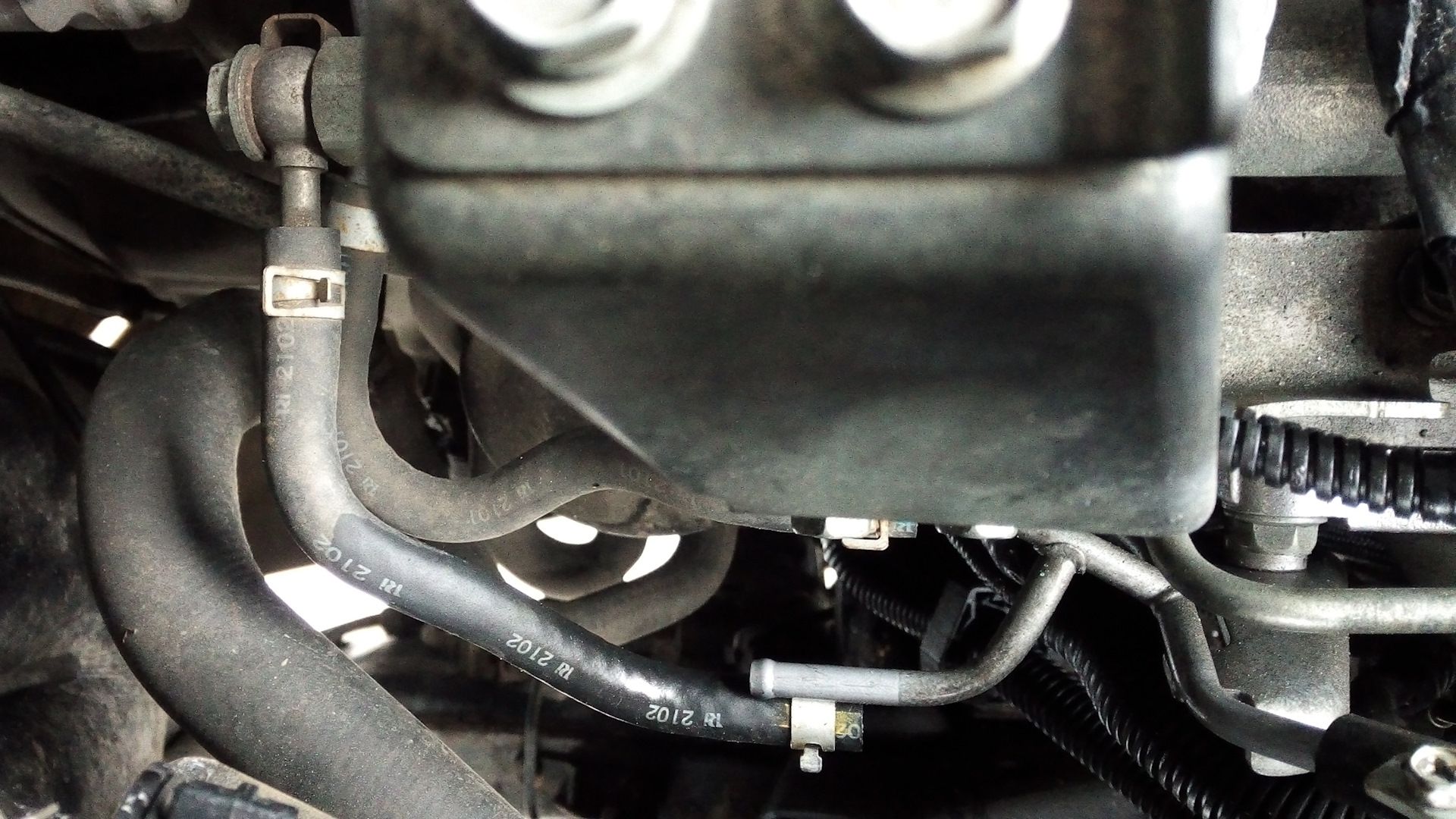

Вобщем, надоел мне этот бардак, да и наваропатонарод тут ещё периодически рассказывает как через эти клапана воздух подсасывает … решил я проблему решить кардинально, но малыми затратами

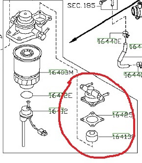

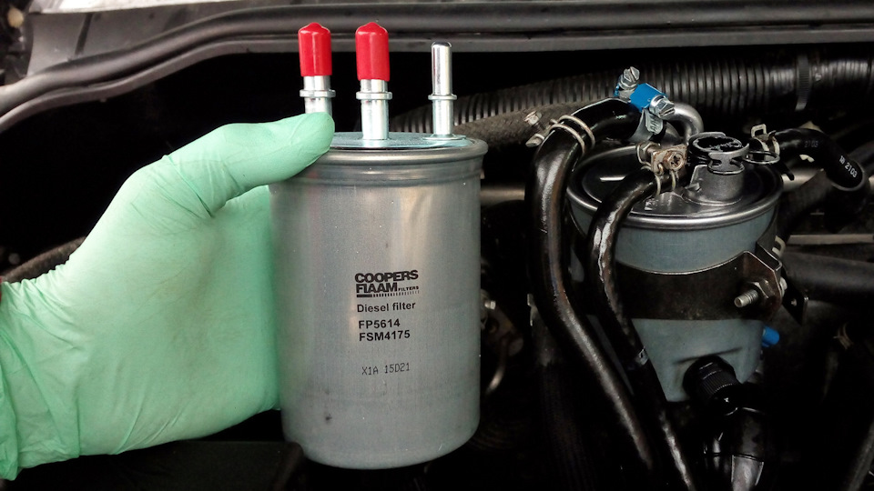

Фильтр подглядел у Ссангёнгов, есть варианты попроще, есть подороже от DELPHI
Родную обратку срастил каким-то переходником для каких-то компрессоров

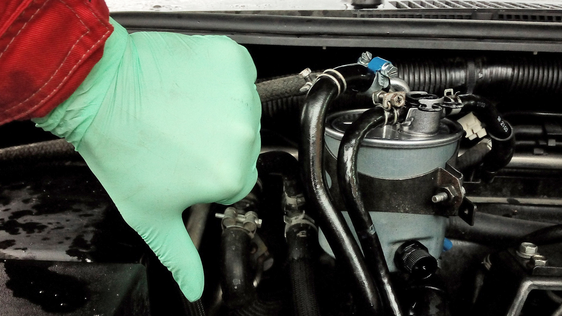

Родной фильтр снял, добавил топливных шлангов, после груши перед фильтром воткнул обратный клапан Meat&Doria 9043 (ну просто так), новый фильтр пока лежит на блоке предохранителей у правого крыла, замотанный в тряпку (шоб не царапался), обратка на нём тупо заглушена
Собственно всё это безобразие я проделал ещё в феврале 2017-го, до сих пор так оно и ездит …

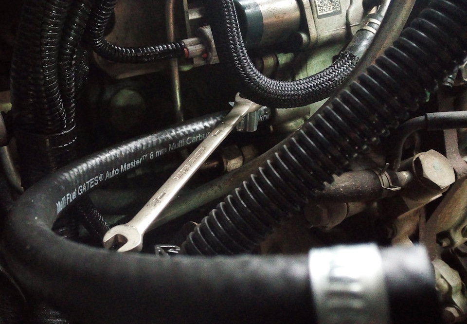

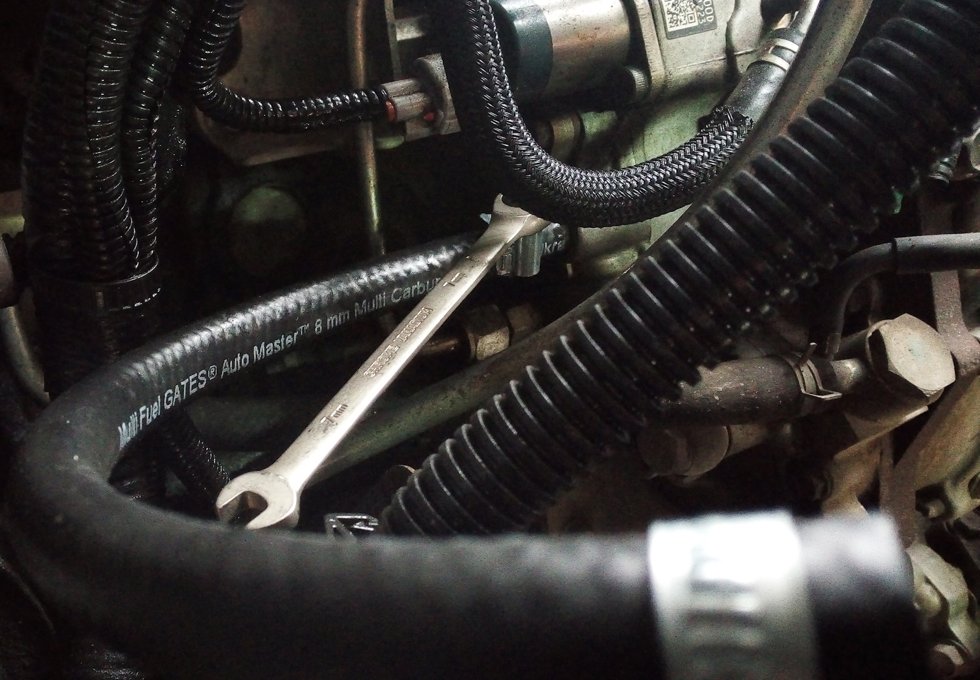

Попутно сменил топливные шланги и хомуты обратки возле топливной рампы
и на входе/выходе тнвд, шланги были вполне живые, родные хомуты тож сменил на традиционные
Ну и всё, наслаждаюсь пока)

закину к тебе номерок клапана, что б не потерялся- 1457414021.
рекомендую именно этот — bosch, остальные- не фонтан.
made-in-USSR56
В ихнем фильтре стоит термо клапан с шариком (ежеле фильтр потрясти, шарик слышно буит). А обратка подключена через простой тройник, и когда фильтр холодный, часть теплой обратки идет в фильтр, как клапан нагревается он закрывается и вся обратка шуршит в бак.
Есть одно но, клапан на фильтре работает если фильтр стоит вертикально.

Оригинальный фильтр, к сожалению, совсем не показатель. (Личное мнение, личный опыт). Этот маленький клапан может создать очень большие проблемы. Хочу от него избавиться, но думаю о подогреве топлива.
подогревы есть разные, и бандажи и проточные … тока выбирай
Хомутики у Вас видел интересные. Где взять такие?
которые?
В виде проволоки. Второе фото с низу.
эт родные ниссановские … я к ним не очень

Кстати, одна из функций обратки — подогрев топлива в фильтре. Актуально для морозов. Это так. на всякий
да я такто в курсе, и на схеме выше опять же чернила есть красные и синие

Сколько микрон на аналоге?
не пишут, гады, а у делфи всё круто
