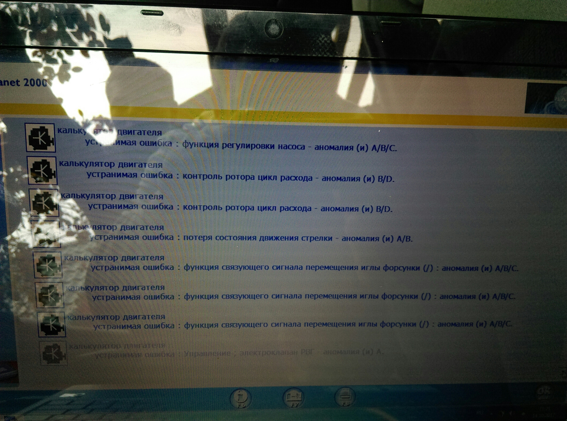

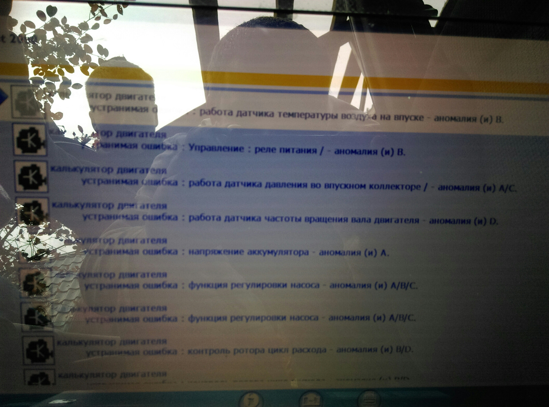

Всем добрый день. Сделал компьютерн диагностику и … кароче, очень много всяких ошибок нашел, но на приборке ничего не горело. Может кто расшифрует что-нибудь из этого? Спасибо.

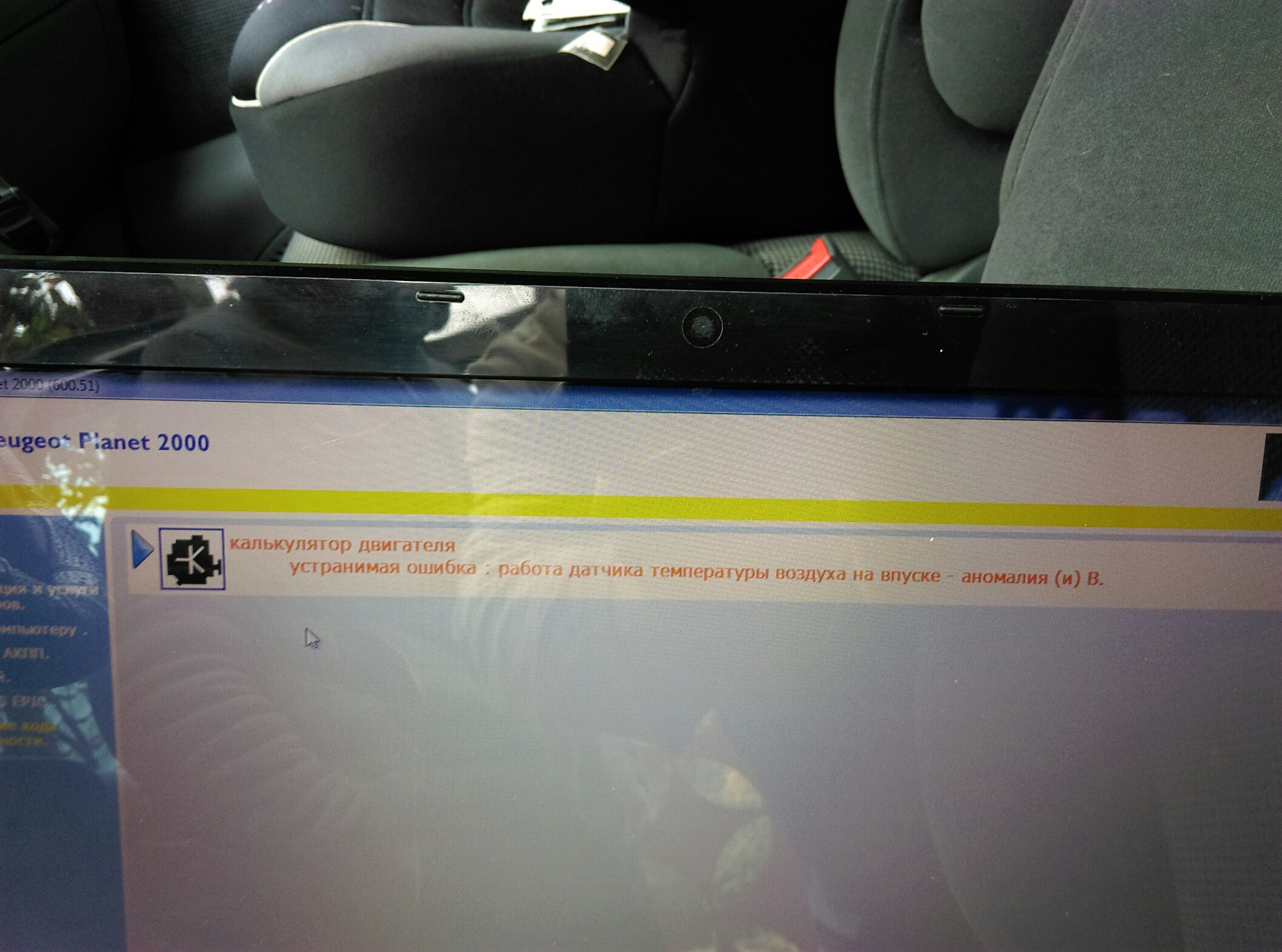

Эта ошибка интересует больше всего. Показывало температуру на впуске -20 градусов. Что это может быть?
Где стоит, уже нашел…осталось его достать, проверить и почистить. Датчик температуры всасываемого воздуха открутил, промыл и поставил на место-нужно будет снова сделал комп диагностику, какую температуру на входе покажет интересно …
Честно, вообще хз. Я вообще сразу думал, что выёживается датчик давления воздуха во впуске, но когда приехав в боровляны (на разборку) подключили диагностику, то оказалось, что как-раз таки по диагностике показывало датчик температуры всасываемого воздуха. Подкидывали другой (заведомо рабочий) но нифига. тогда прозвонили, и оказалось, что с проводом проблема. А до цены датчика так и не дошло
Понятно, спасибо. Посмотрим ) Нужно впервую очередь значит смотреть датчик давления воздуха во впускном коллекторе — датчик температуры воздуха на впуске…
А вот из-за датчика температуры воздуха на впуске может машина работать не коректно…поэтому его нужно смотреть…он у меня показывал при заведенной машине температуру -20. Это же бред

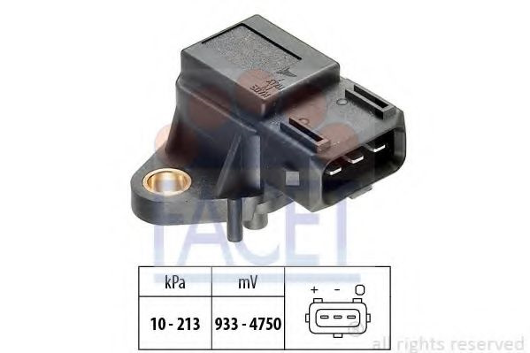

Это датчик давления во впускном газопроводе, наверно такой…но что то стоит он не кисло, вроде около 50 уй ( Вот еще интересно где он стоит?
Где он интересно находится? На впускном колекторе?
Он находится на патрубке, который идёт на впускной коллектор (паук). Однажды оборвался в разъёме проводок, и из-за этого машина нормально так тупила.
Понял…спасибо…надо попробовать снять его и подкинуть другой…
Все эти ошибки уже нечего не значат, их просто надо удалить…
Я их и удалил сразу
Ну и правильно )))
