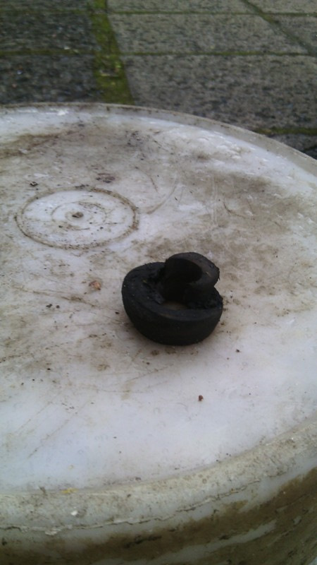

Напрасная трата денег этот полиуретан!То же надоело постоянно бряканье, в следствие сего в прошлом году было приобретено и установлено(пара втулок фирмы полиуретан и пара фирмы х5 ресурс, на тот момент на экзисте не было 4 штуки одной фирмы))), так вот не прошло и года, зиму стояла машина, и опять какой то посторонний звякающий шум, заглянул в подвесу…а там нижние втулки просто немного смялись!На мой скромный взгляд, лучше и дешевле резинки. P.S.Верхние втулки целы и как новые!

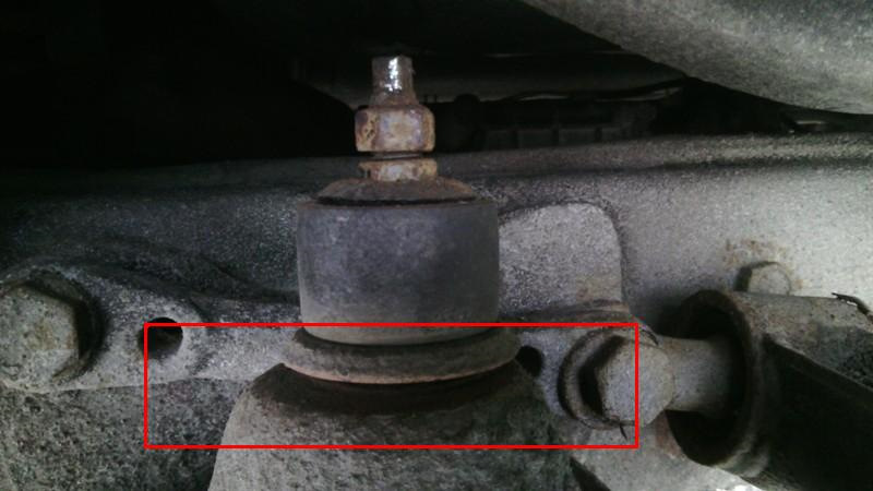

Шайба-резинка-шайба?
Ес
Так между стаканом и резинкой шайбы быть не должно. Нижняя шайба — верхняя.
Может я не рассмотрел, или у тебя обе резинки над стаканом стоят?
Сверху и снизу
От ино, не пытался подбирать ?
