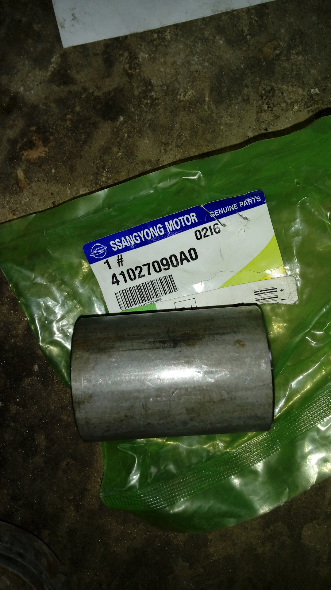

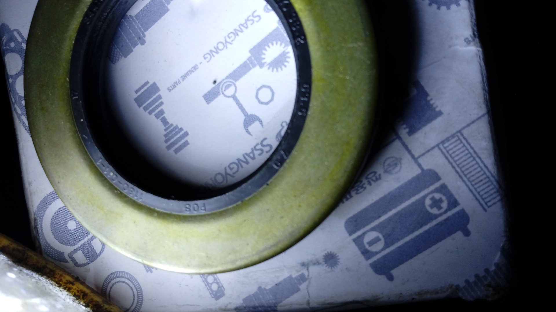

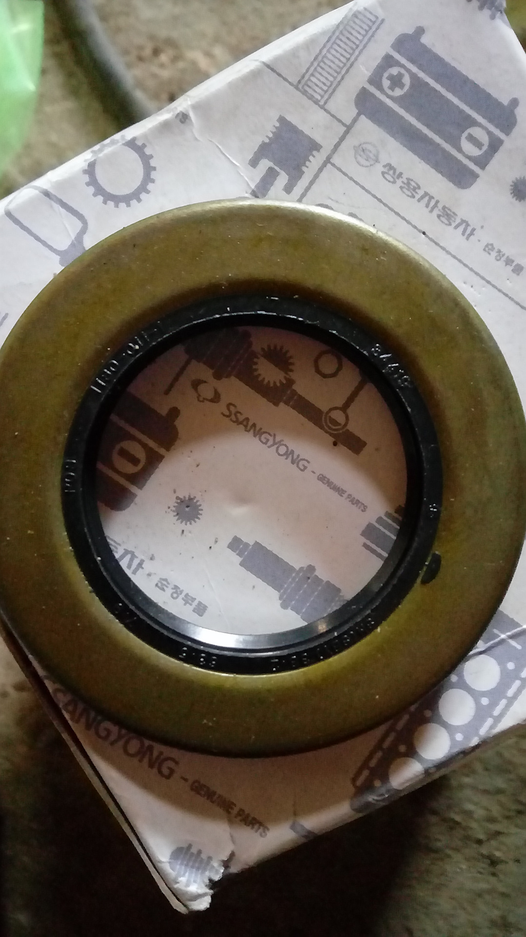

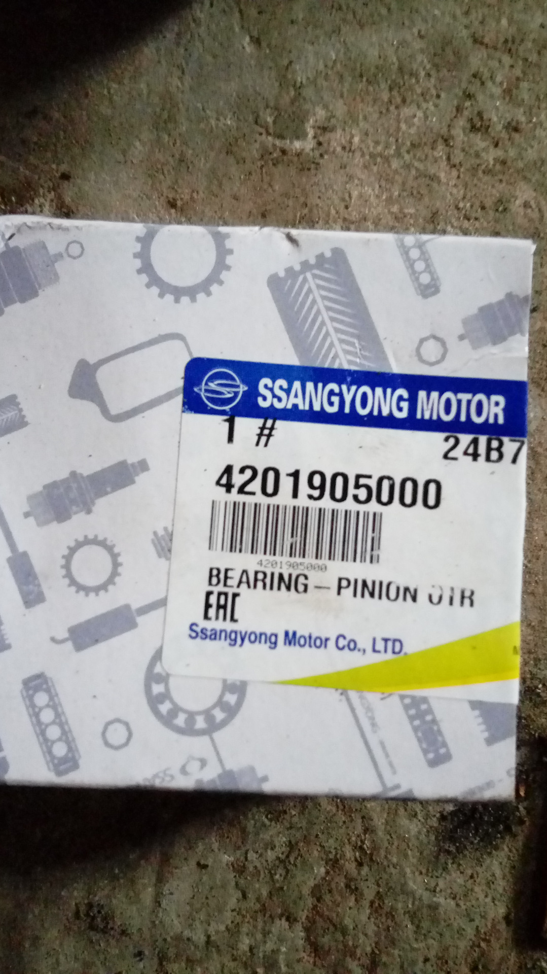

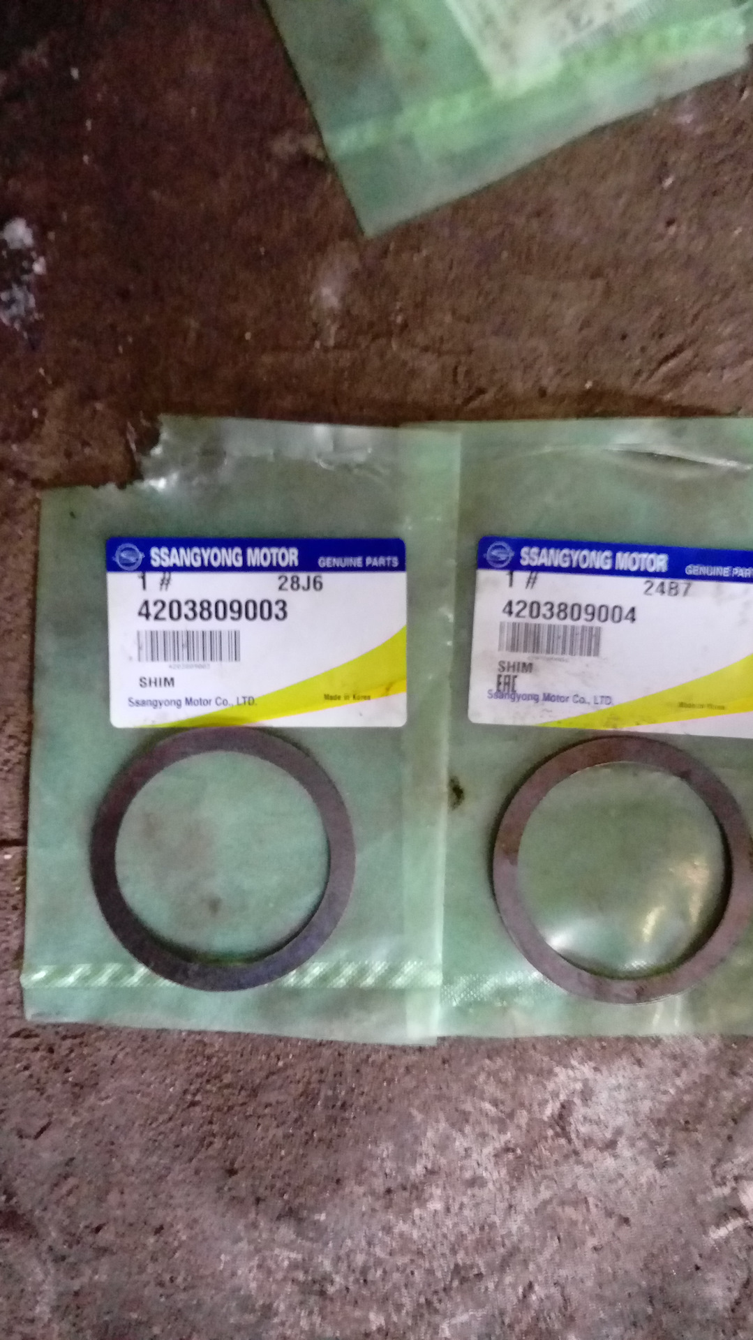

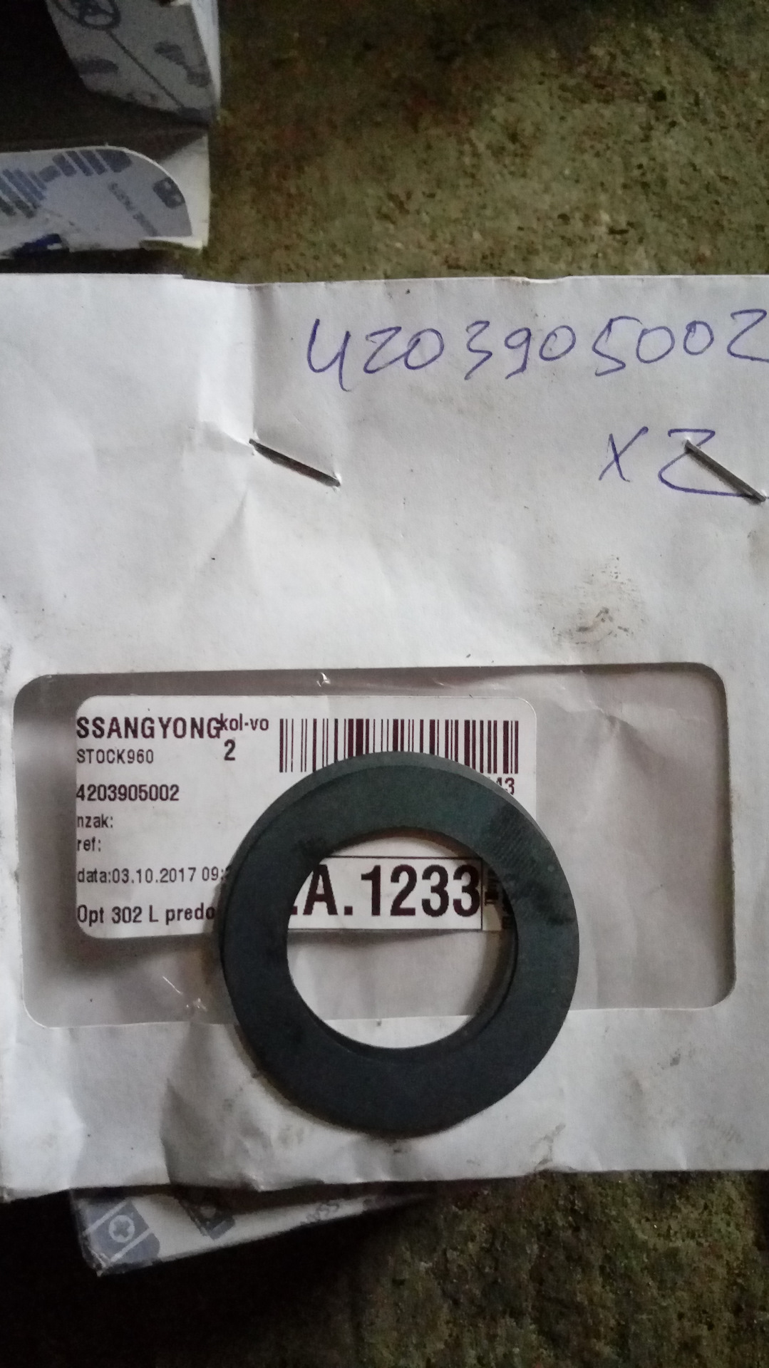

Замена стандартного дифференциала LCD (начал хрустеть при езде задним ходом и вывернутым рулем на лево) на диф от НИРФИ.
Замена всех подшипников и сальников все оригинал.
Ниже фото с номерами и размерами. может кому пригодится.

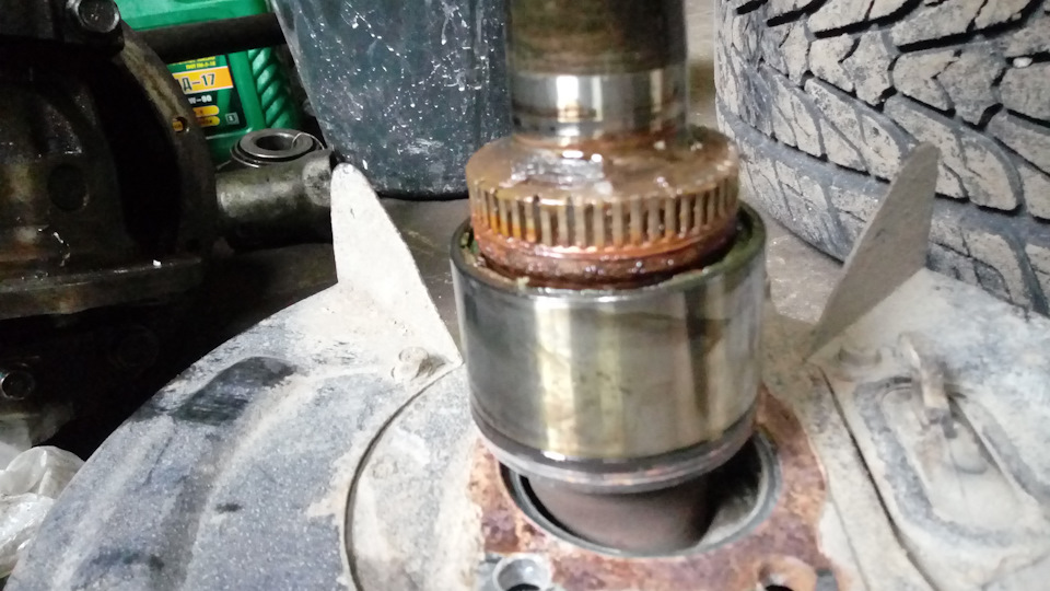

рыжая смазка эффект попадания влаги через уплотнительное кольцо датчика ABS. Лечится герметиком.

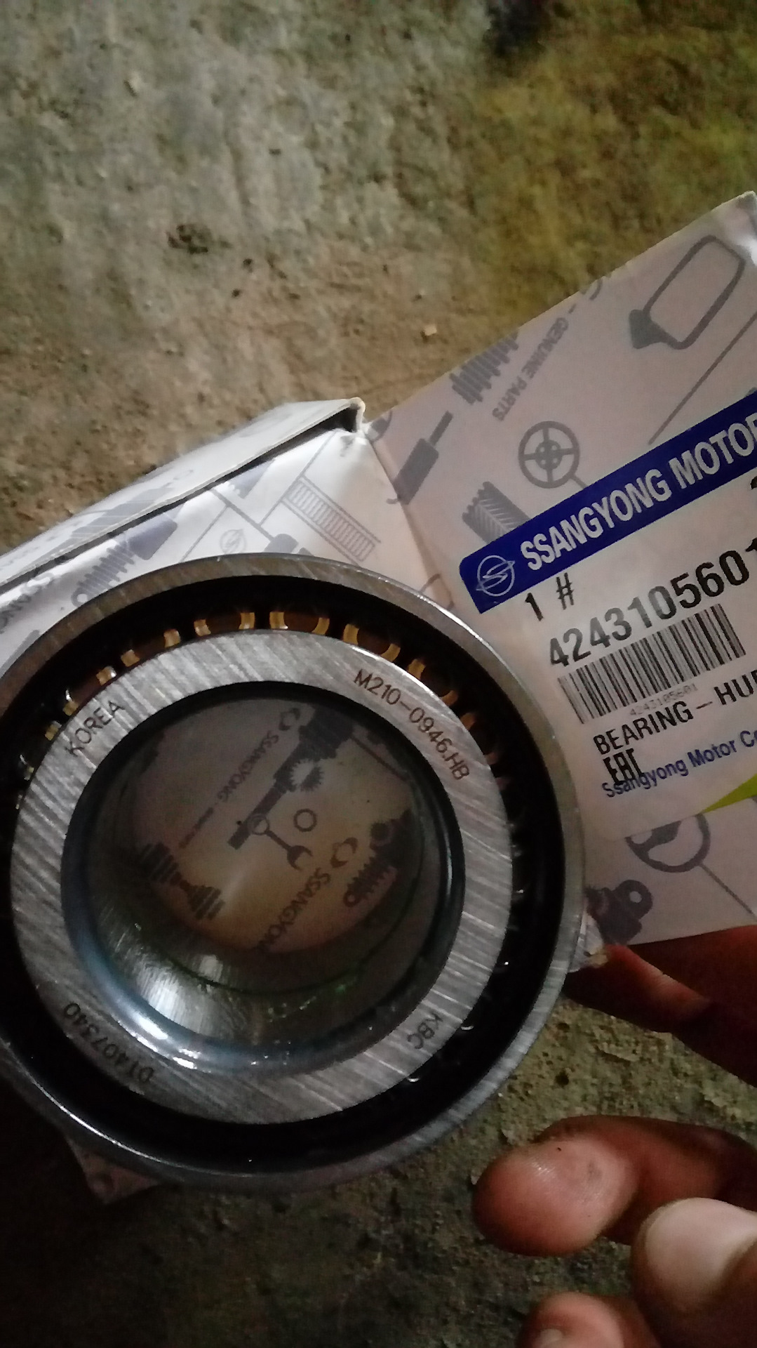

подшипник двух- рядный 4243105601
Запчасти на фото: 4203809003, 4203809004

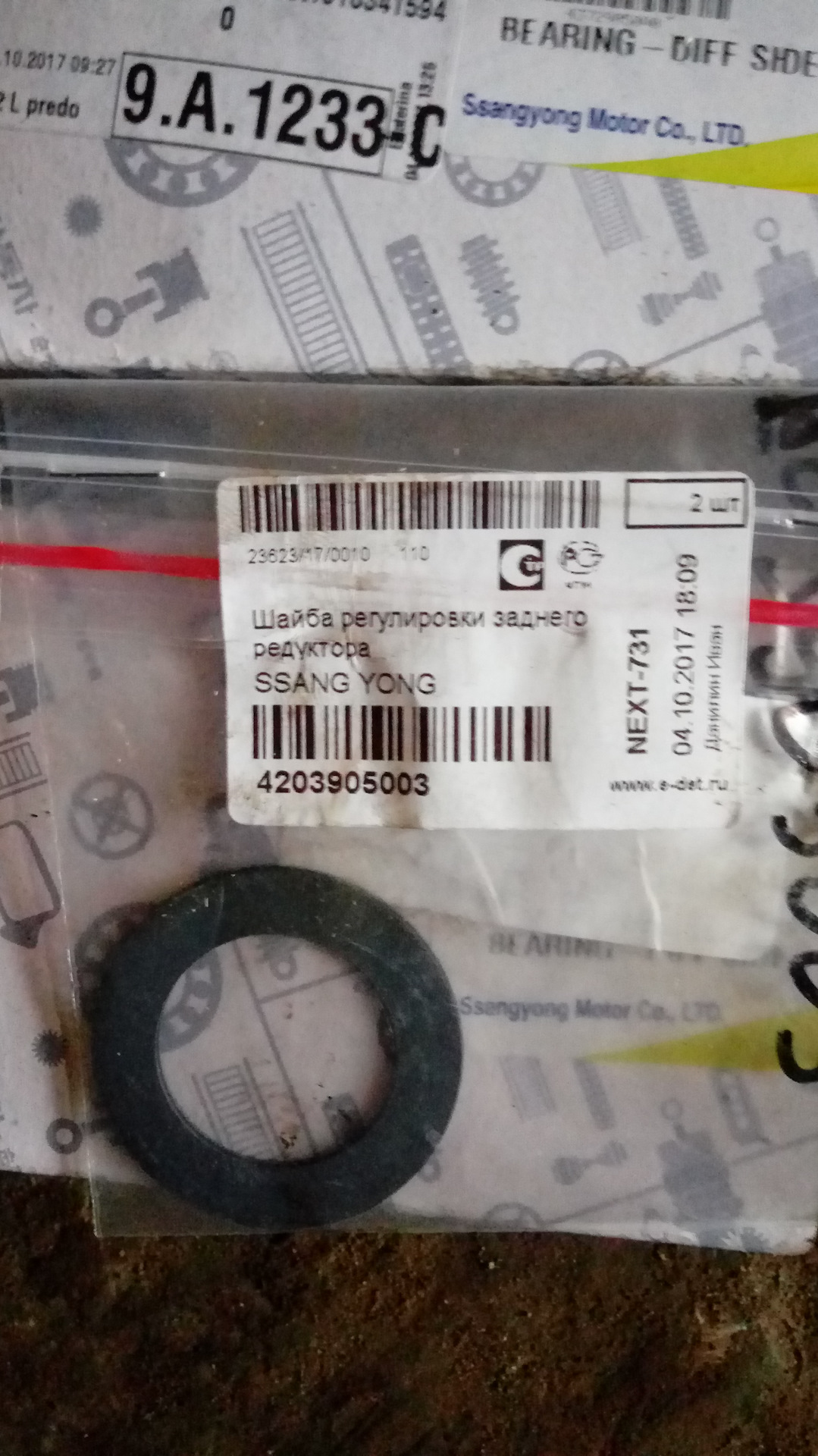

кольца регулировочные дифа 4203809003 (0,25) 4203809004 (0,76)
Запчасти на фото: 490747, 4203905003
4203905003 0,80
Запчасти на фото: 4203905002
4203905002 0,25

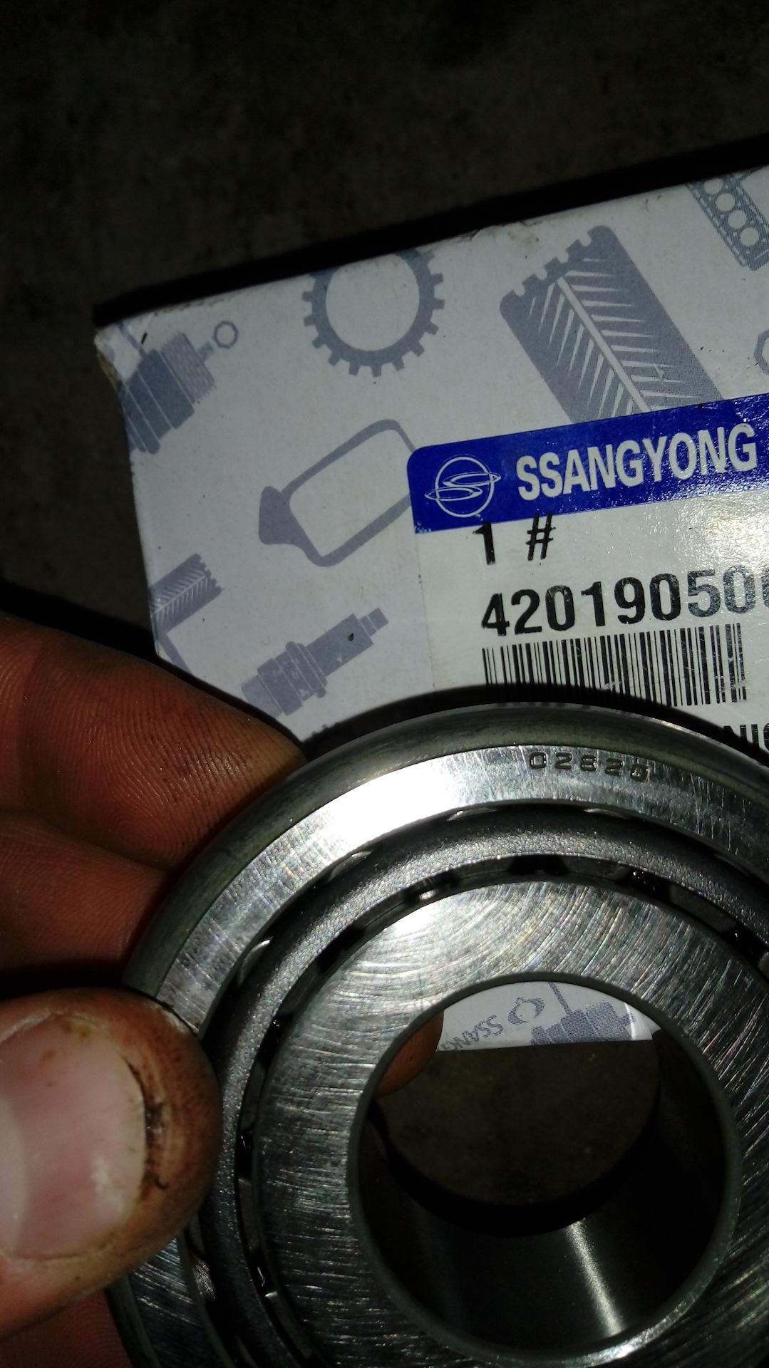

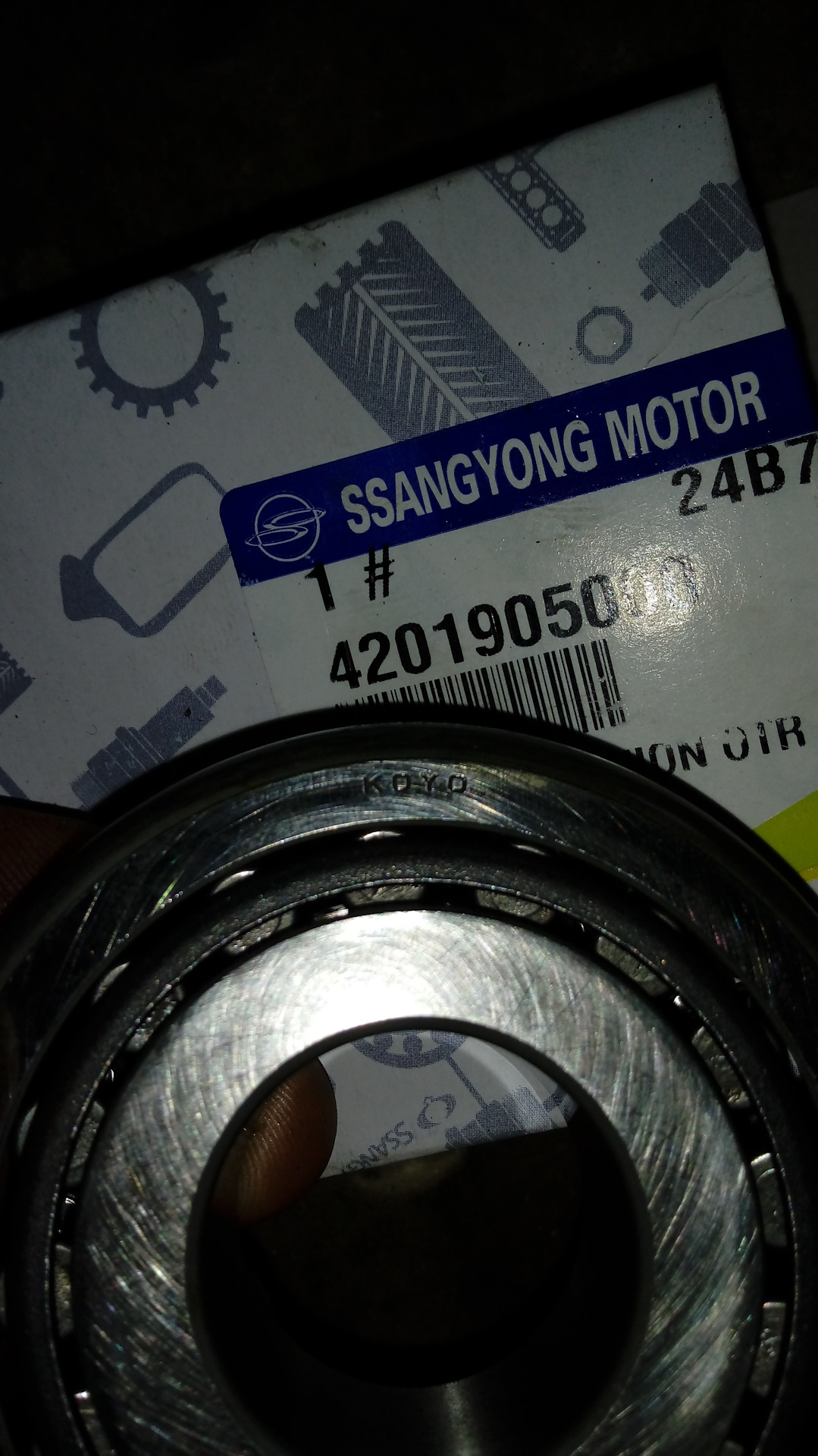

Запчасти на фото: 4201905000
4201905000 подшипник хвостовика передний

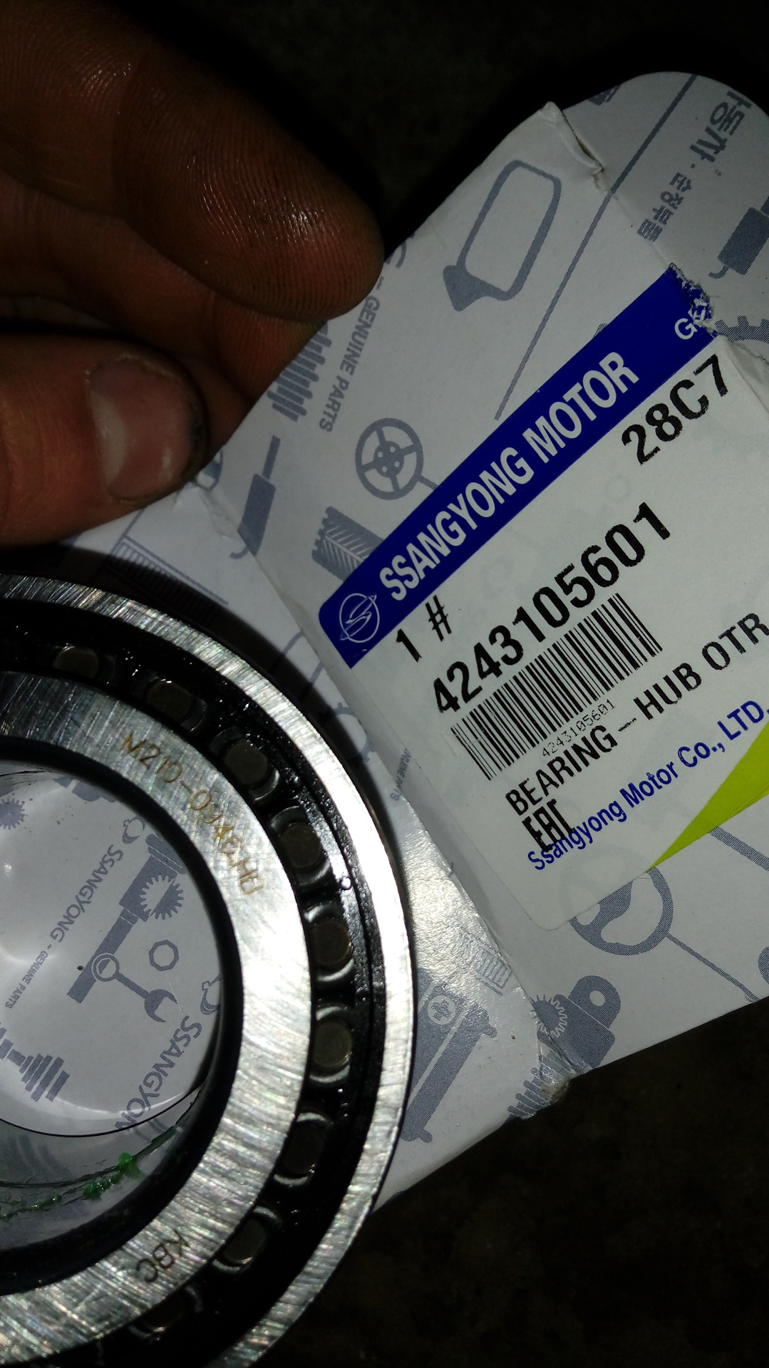

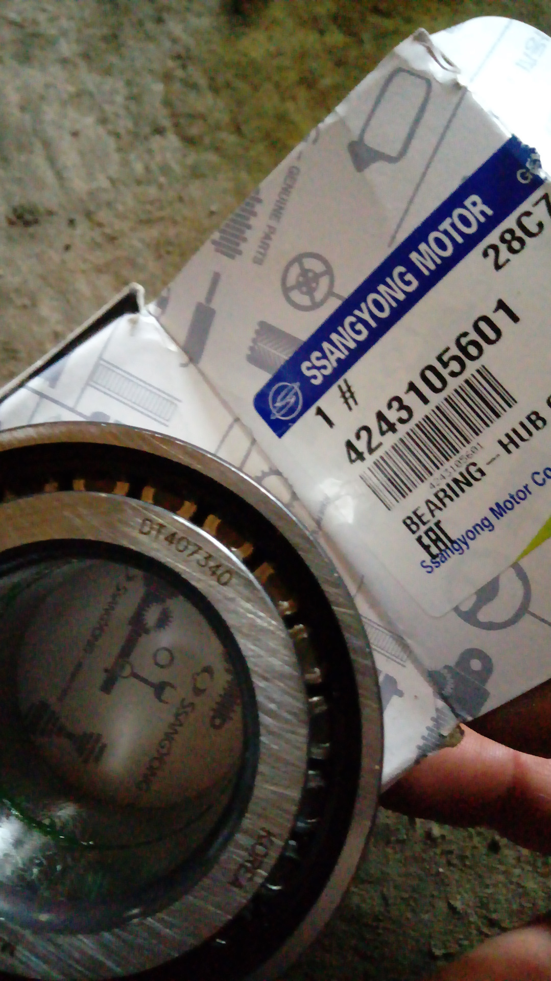

Запчасти на фото: 4243105601
4243105601 подшипник полуоси одинаковые с TONGIL
Запчасти на фото: B7121, 4243105601

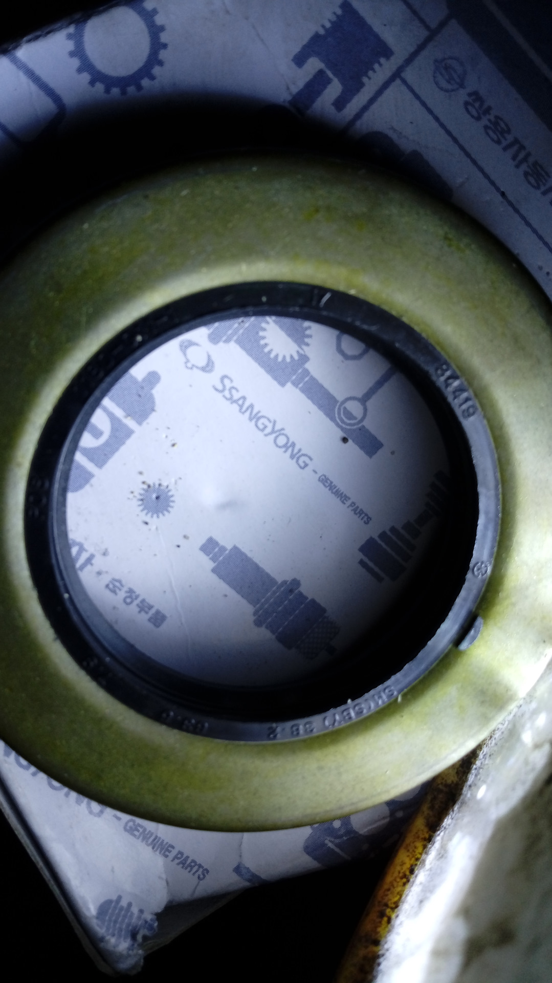

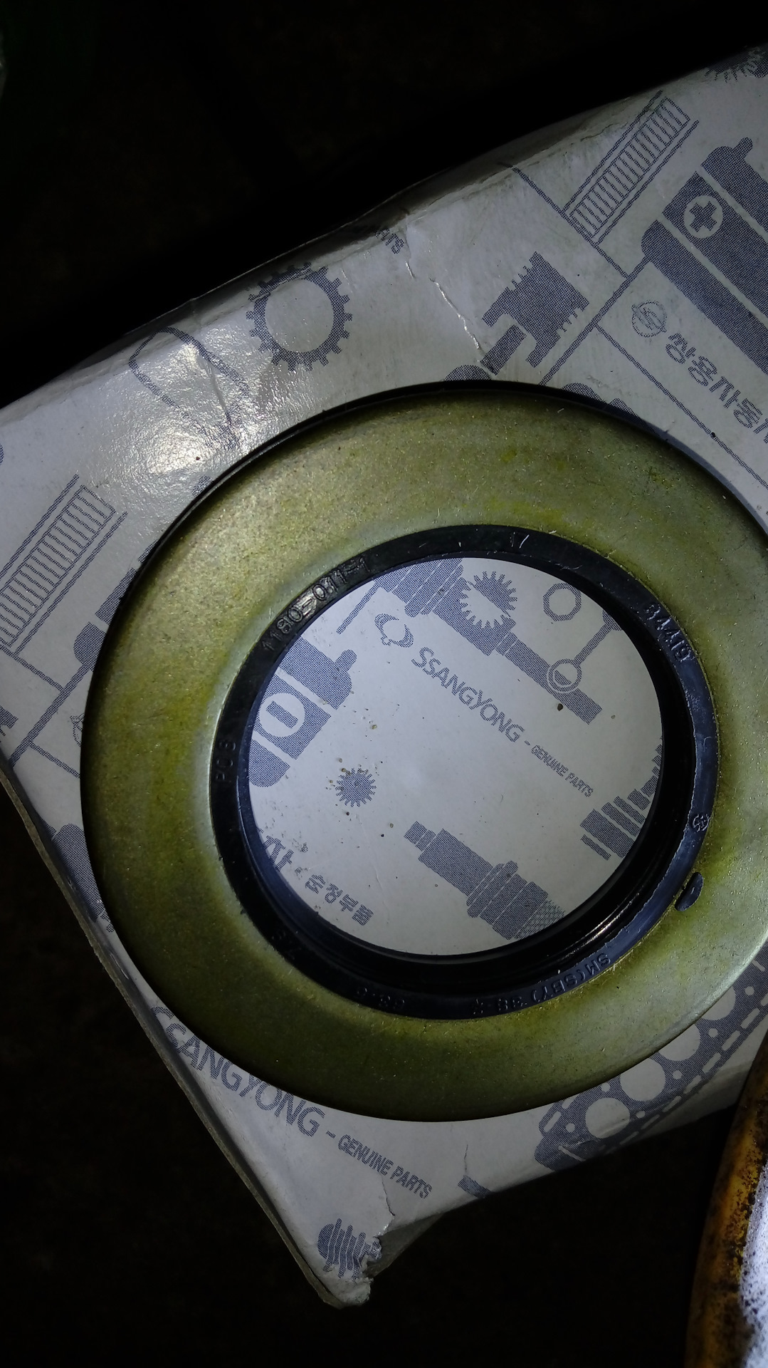

4242605000 сальник полуоси внутренний

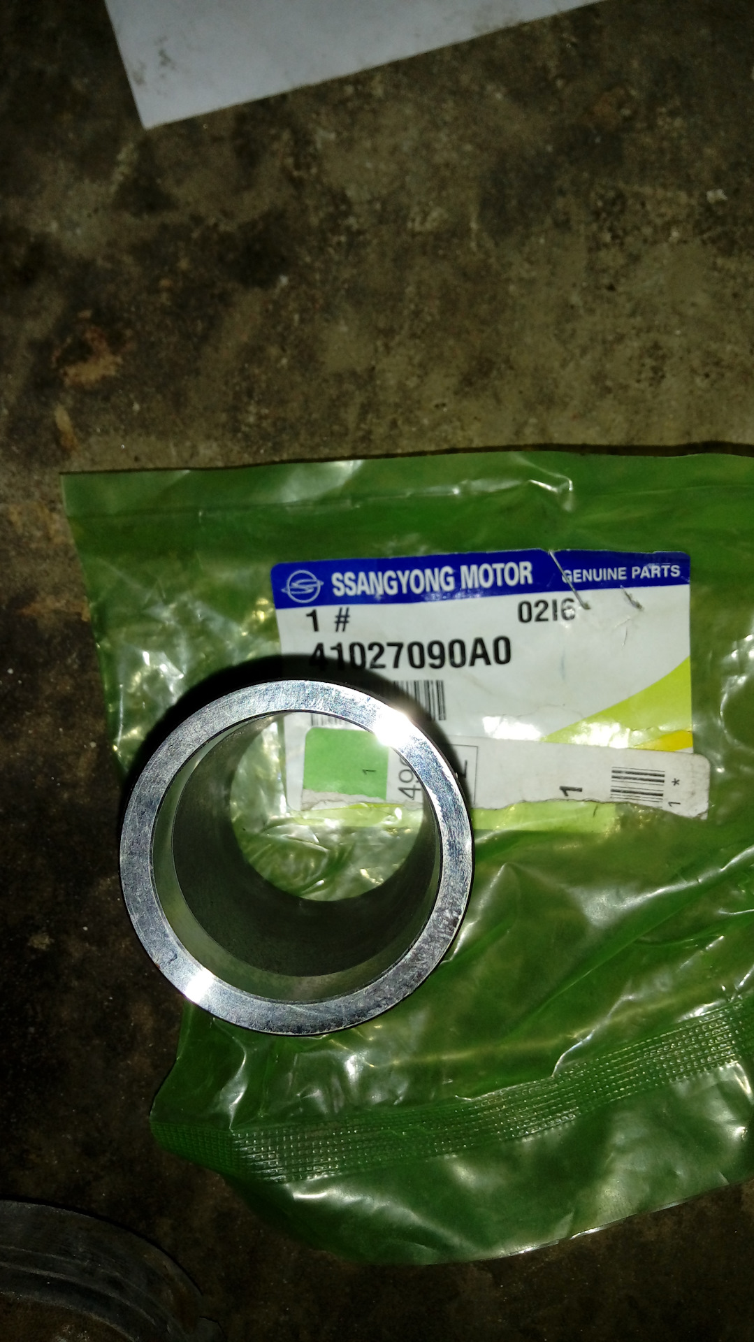

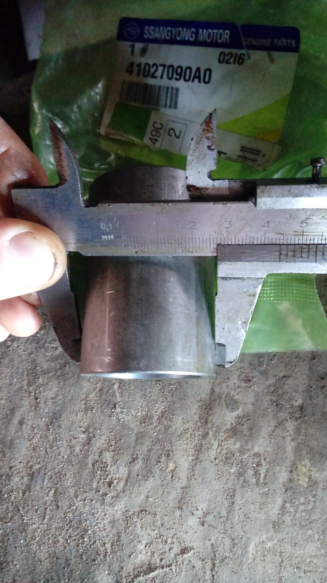

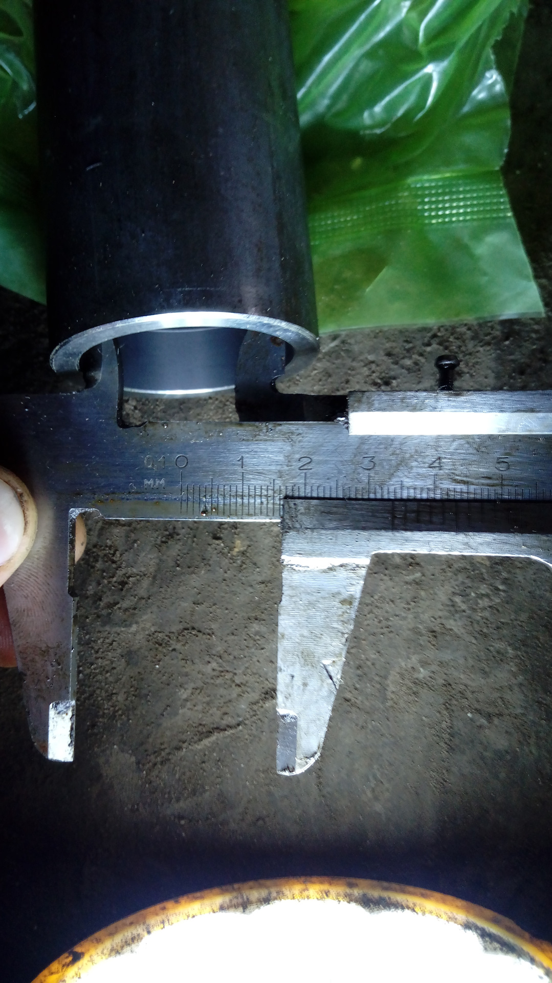

Запчасти на фото: 41027090A0
41027090A0 втулка распорная хвостовика. устанавливается без натяга

При замене дифференциала обязательно менять сальники и подшипники полуосей?
Подскажите пожалуйста на мост кск р85 рекстон 1 какой подшипник полуоси нужно ? Муссовод сказал одинарный, не могу найти номер
Самоблок под передаточное число 4.55 с преднотягом.
А какой самоблок, они там разные (скоростные, с преднотягом и т.д.)?
Тоже менять нужно.
