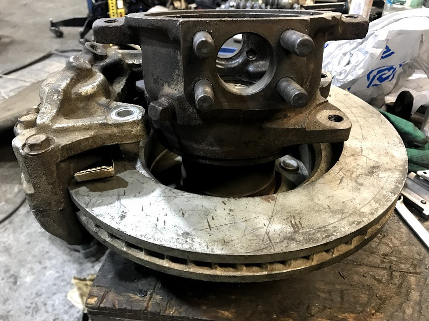

Долго подбирал различные варианты улучшения тормозных свойств авто. Методом примерок выбрал вариант тормозов от тойота прадо 120. Адаптер крепления тормозного суппорта изготовить достаточно просто .
используемый метод установки ка на уаз . Пластина адаптер крепится на шпиндель ступицы 6 удлинённым болтами. Получается простой и надёжный крепеж.

Рома а ты не обратил внимания от чего ступицы?
Нет! Вот и прошу подробнее о этой затеи!
От чего ступицы? 130й?
С другими не получается никак. Так и 130 модифицированы.

4 суппорта хуже?
С этим вариантом все отлично .Просто этот мост не подходит для новой подвески а на новый нельзя поставить эти кулаки.
Дмитрий, а что за новая подвеска? В бж ничего конкретного…
Есть раздел Переход на пневмоход .
