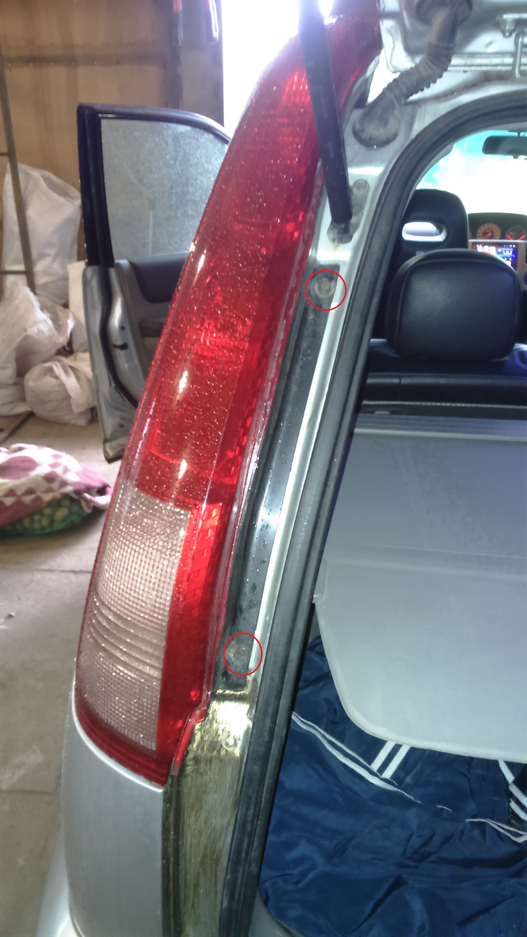

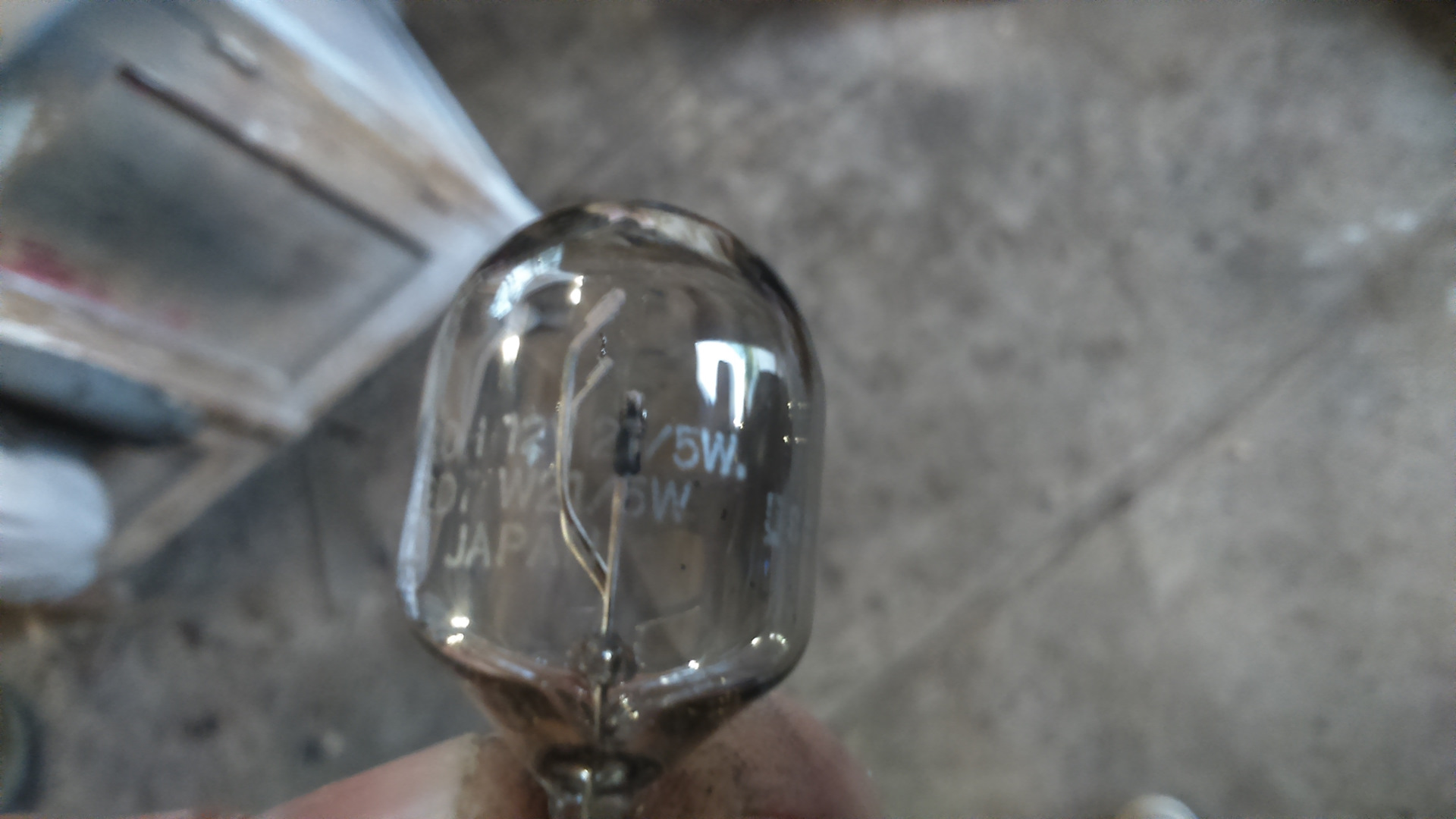

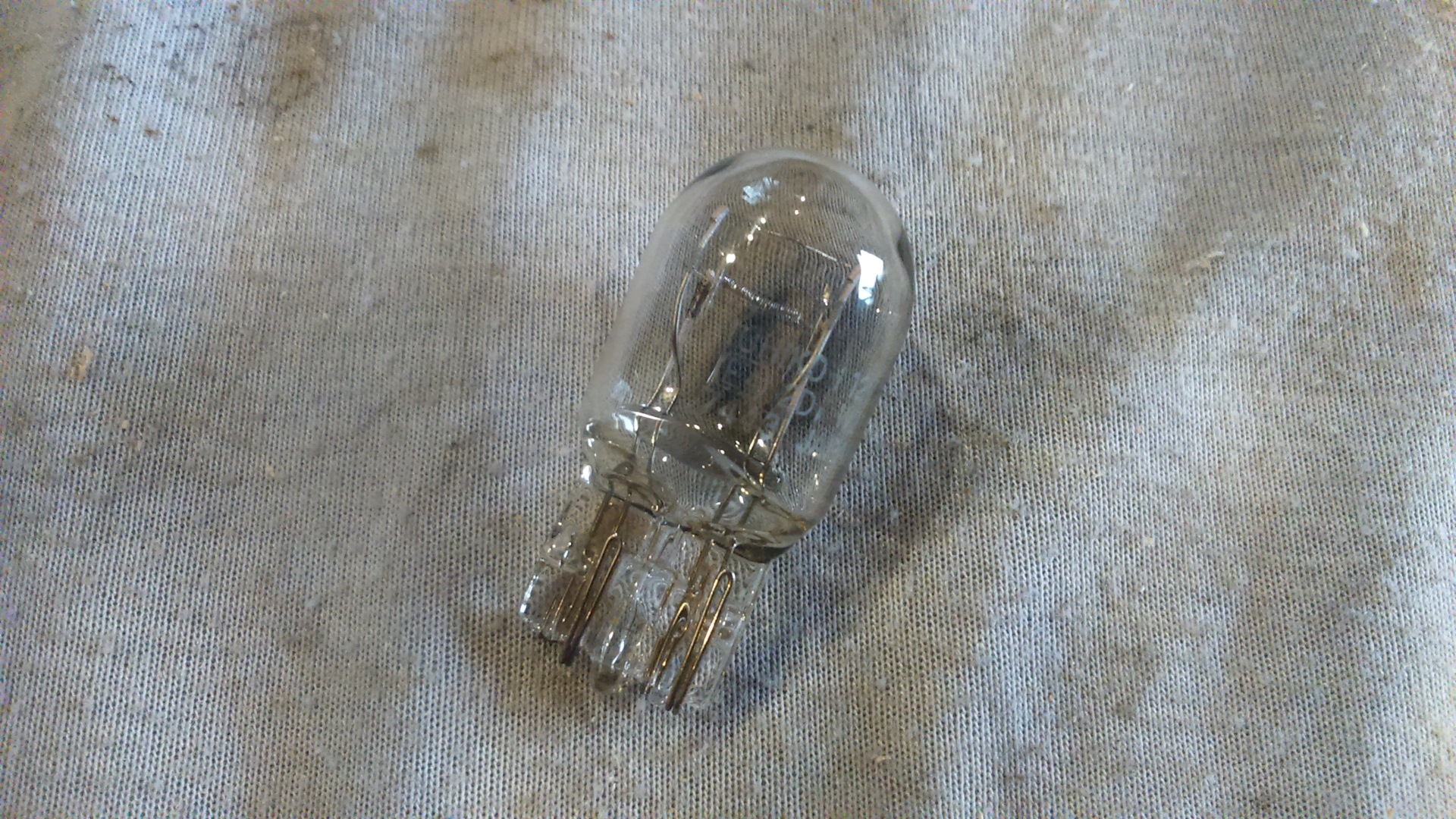

Перегорела на днях лампа габаритов в левом заднем фонаре. Это двухнитевая бесцокольная лампа W21/5W (габарит/тормоз). Лампа служила мне верой и правдой более пяти лет, и ни разу до этого мной не менялась. Может быть не менялась и до меня.
Чтобы снять задний фонарь необходимо открутить два болта М6 головкой (ключом) на 10.

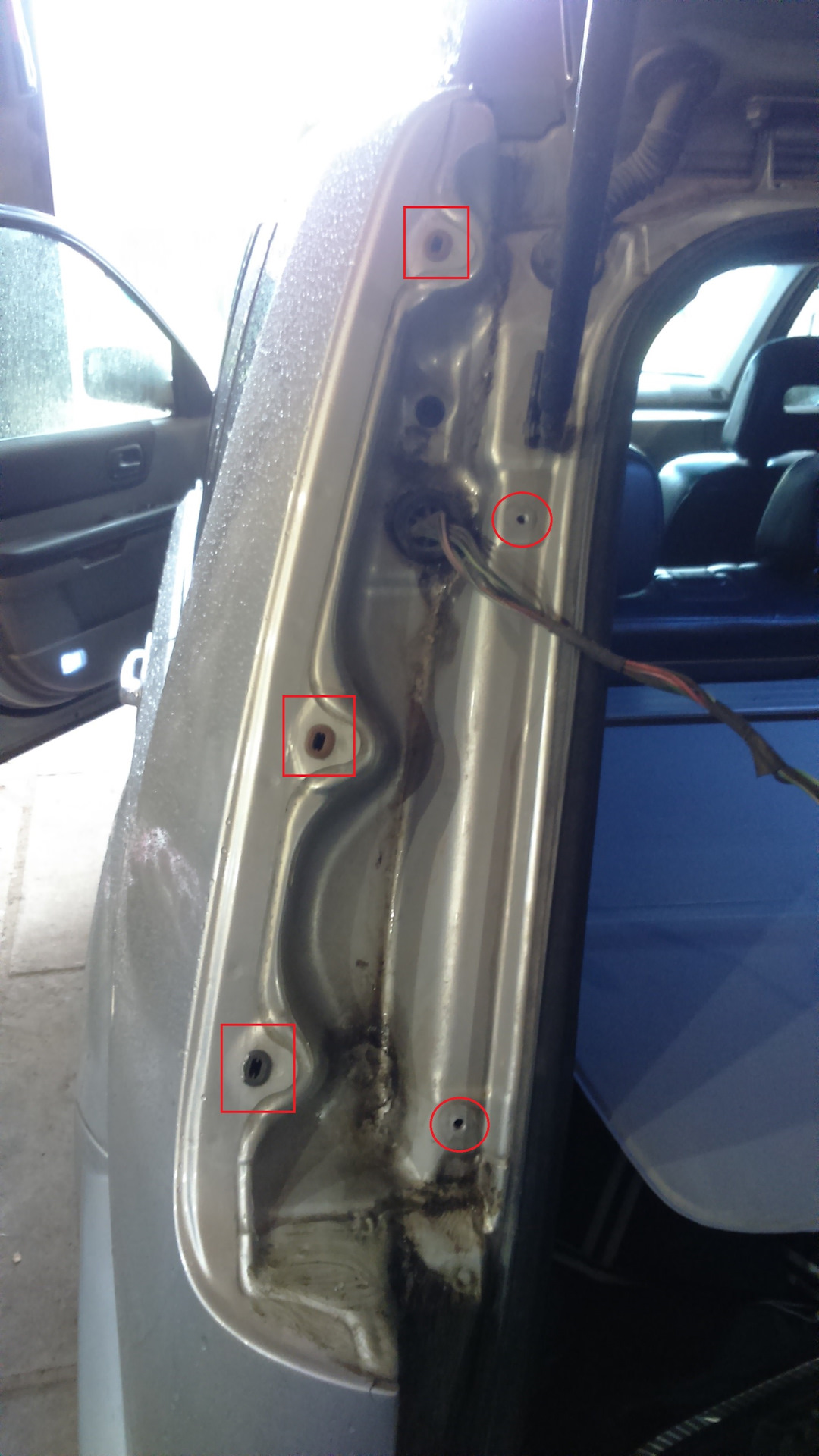

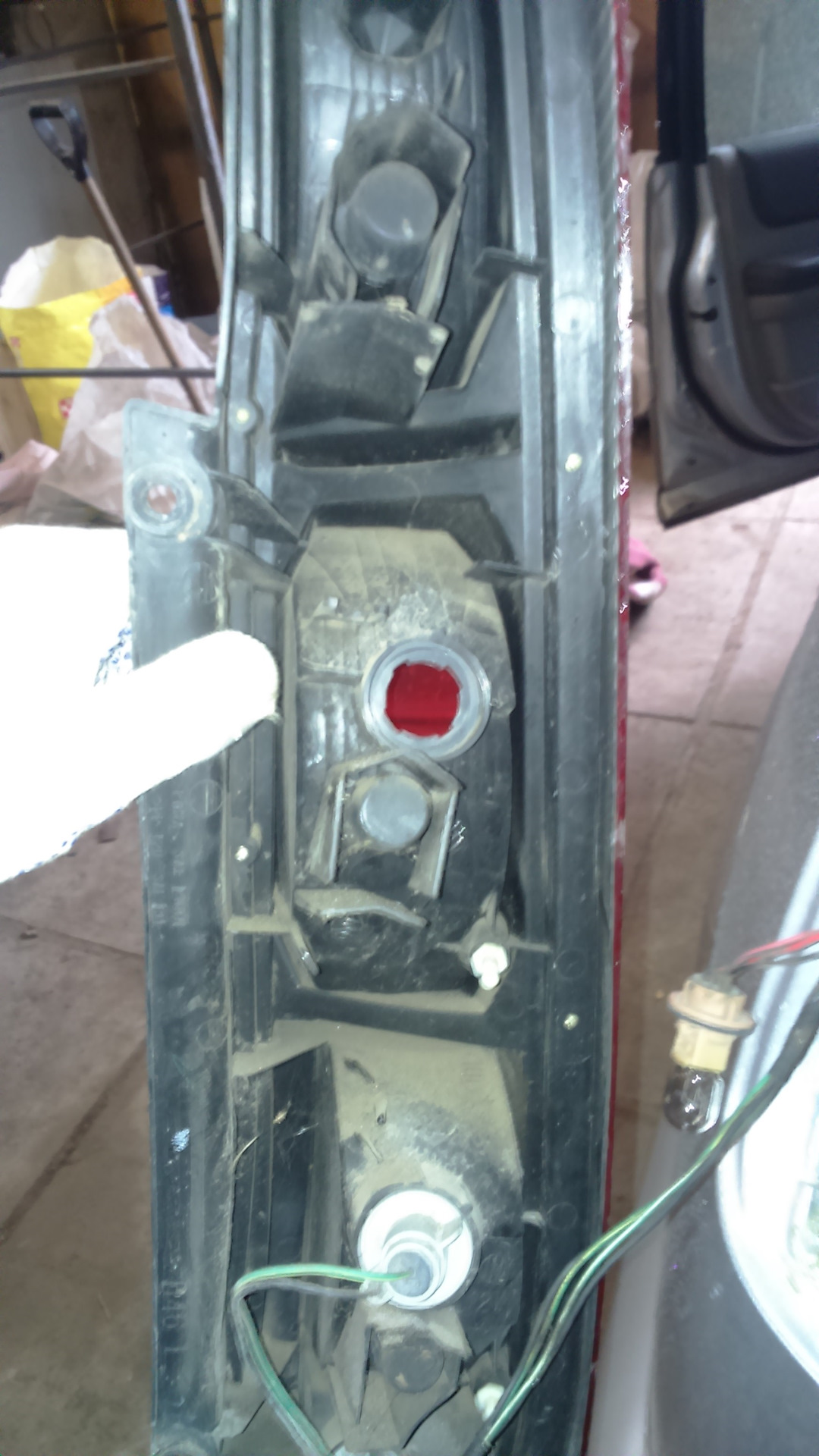

После этого, чтобы не повредить лакокрасочное покрытие кузова обматываем к примеру отвертку ветошью, вставляем отвертку между фонарем и кузовом, и действуя отверткой как рычагом аккуратно отжимаем фонарь от кузова, преодолевая усилие трех фиксаторов. Я отжимал левый фонарь от правого нижнего угла, и поддевал отвертку под крепежную планку.

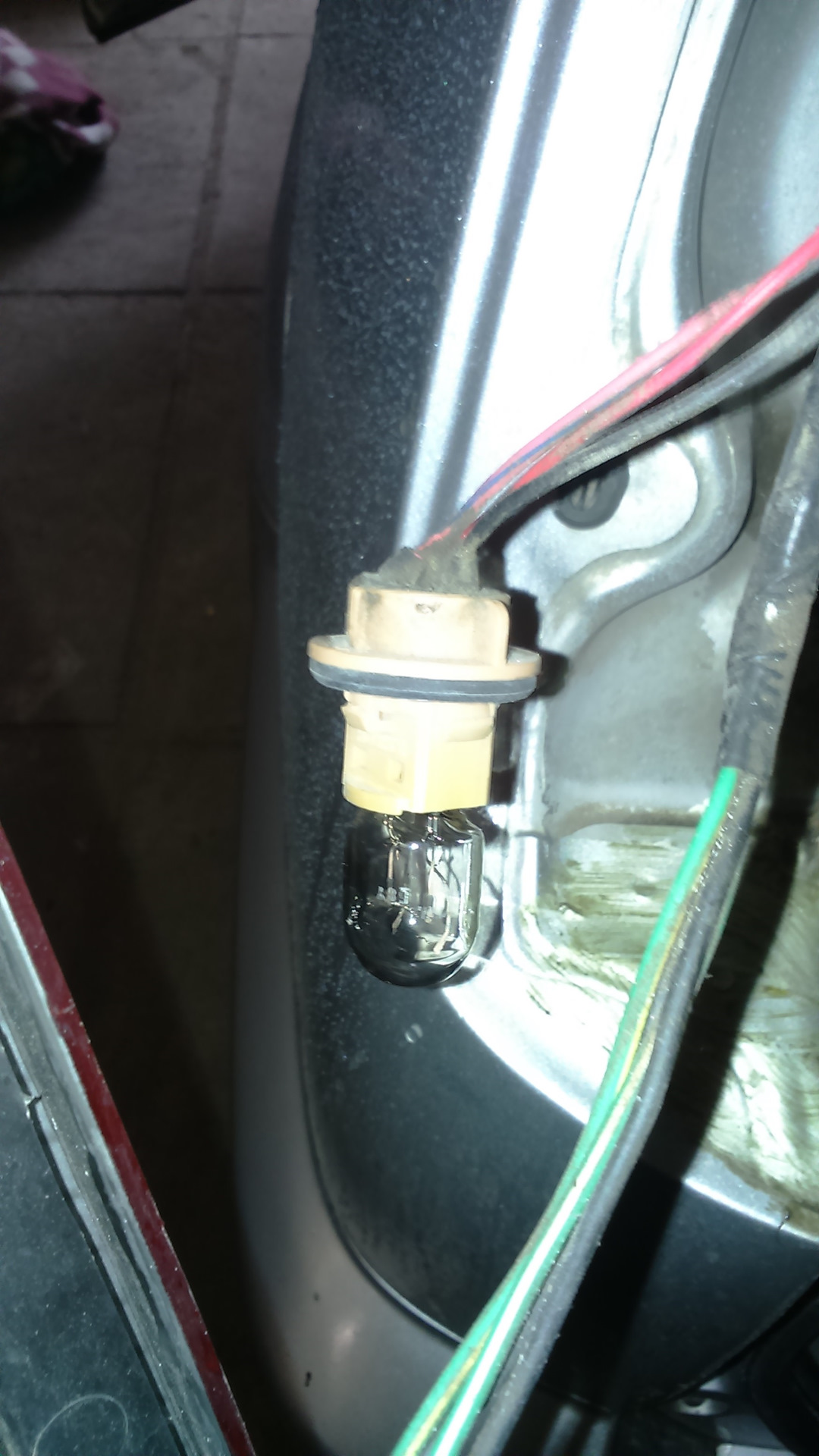

Перегоревшая лампа габаритов располагалась сверху. Выводим патрон из гнезда, меняем лампу. На замену поставил аналогичную.

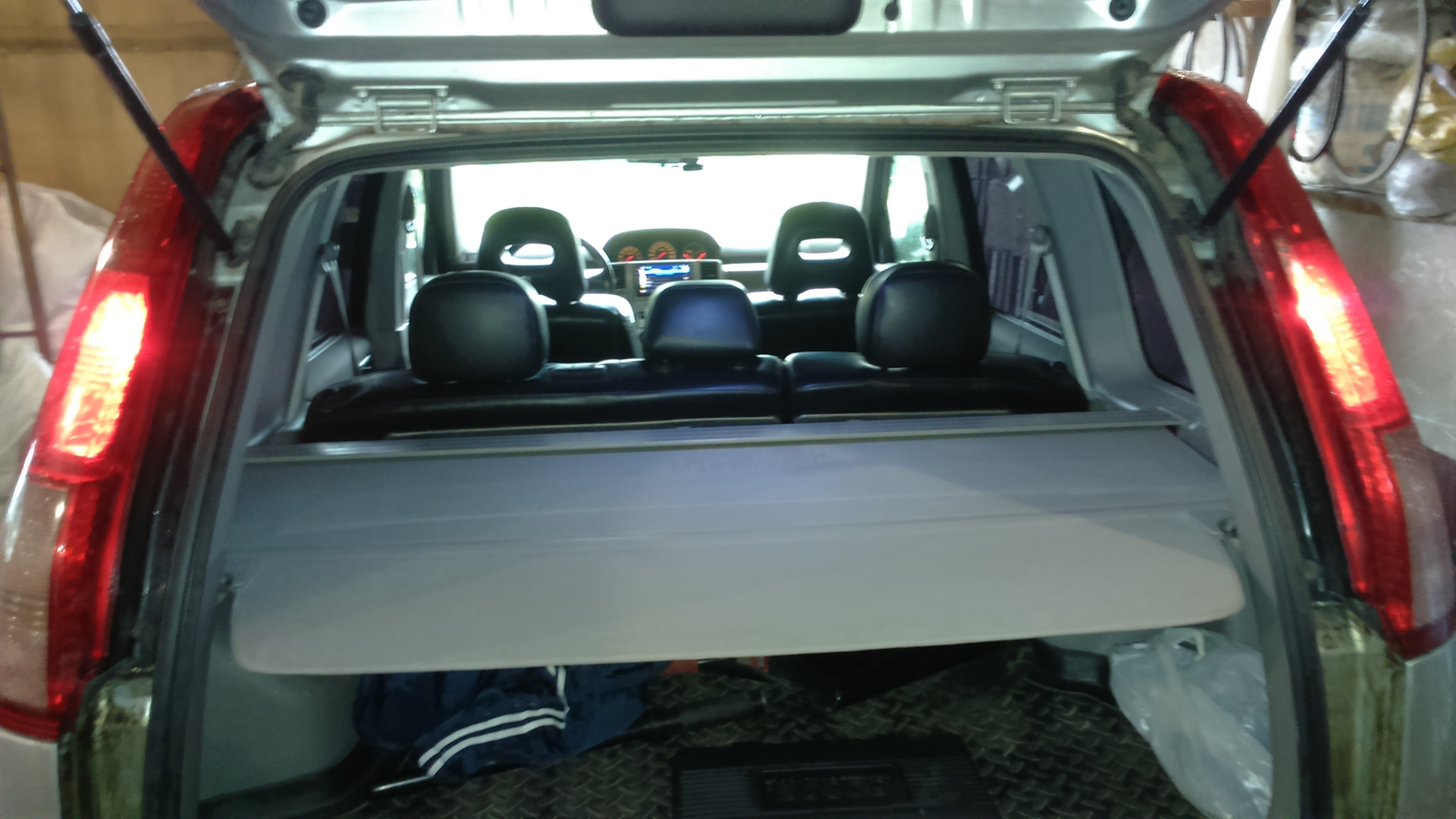

Сборка осуществляется в обратной последовательности.

Подсовывал брезентовый ремешок. Правда у меня отошла жестянка в местах где вставляются пластиковые штырьки фонаря. Подбить обратно как было у меня почему-то не получилось.
я брал ремешок от сумки и подпихивал под фонарь петлей. и аккуратно тянул на себя
