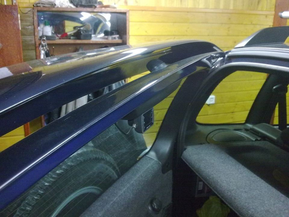

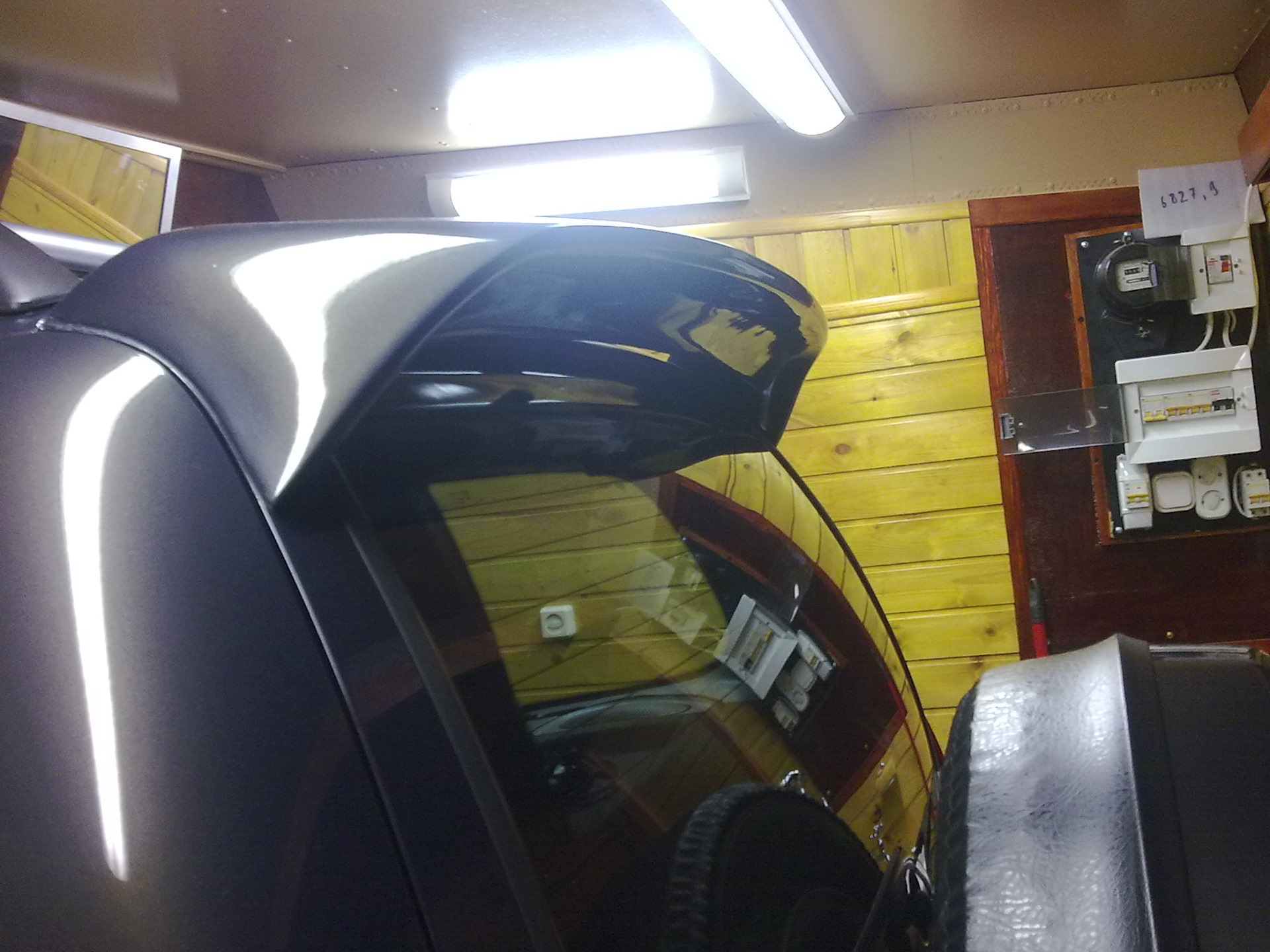

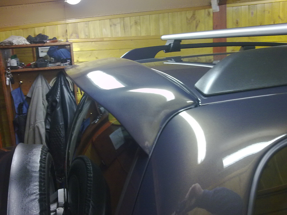

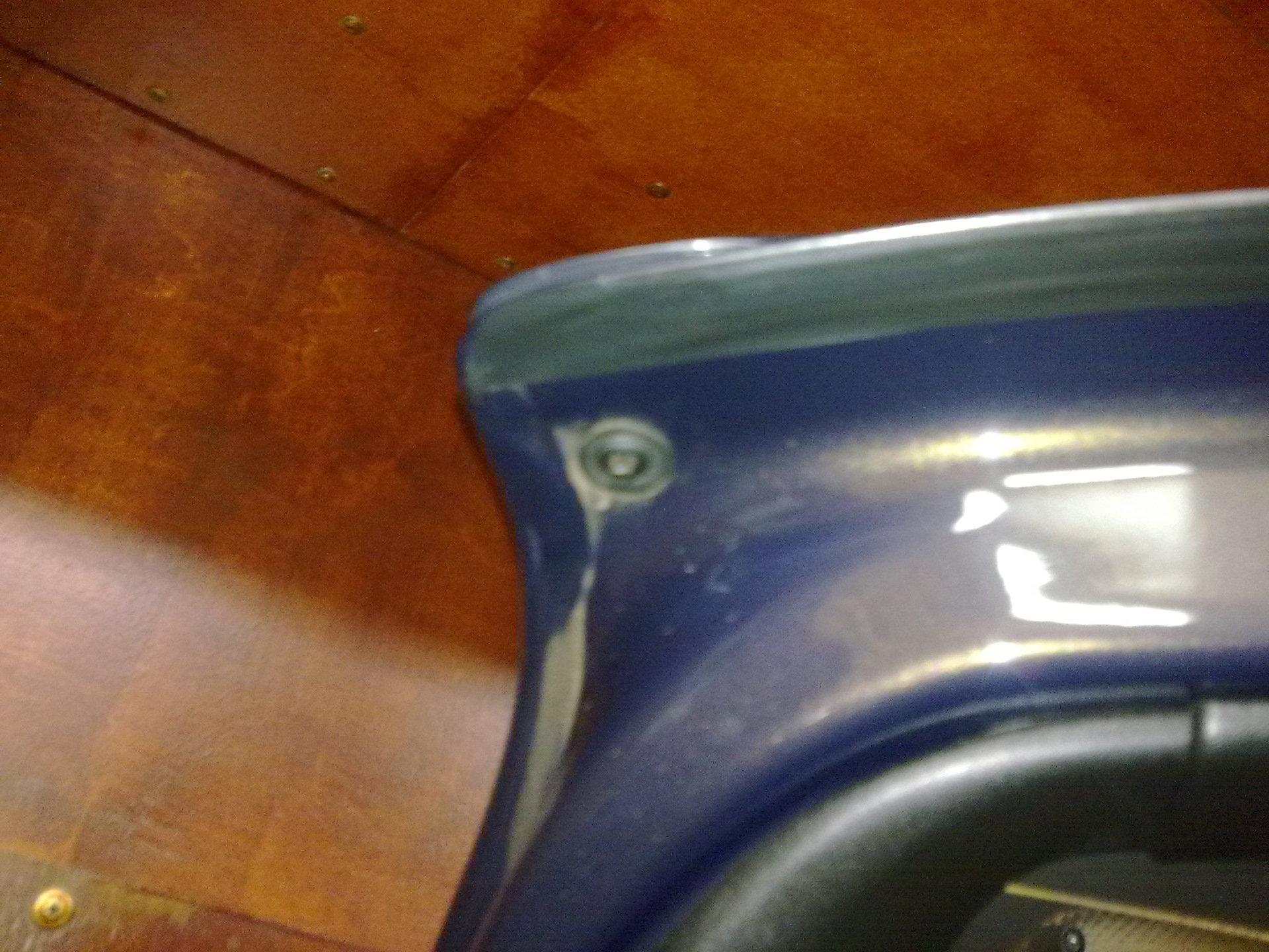

Посмотрев как другие ставят, захотелось тоже ), нива конечно не взлетит, но внешний вид наамного лучше с ним . Заказал в нете за 1800 + сразу там же покраска 1000 р . Цвет графит 2 у меня, меняется на солнышке, переживал, что не попадут с покраской, сказали, что покрасят и вышлют фото, но на фото разве разберёшь . В итоге всё нормально, цвет один в один . Никаких закладных внутри нет, сказали, что или на саморезы или приклеивать . Если на один скотч 3м, вроде как-то стрёмно, не улетел бы, да и дырявить машину ну очень не хотелось . В итоге решил проклеить середину скотчем, края прозрачным стекольным герметиком, приложил по месту, зафиксировал бумажным скотчем, стёр лишний клей, как подсохло просверлил в двух местах и прикрутил по саморезику, предварительно прыснув мовилем и подложив под саморезы резиновые шайбочки .

Не нравится то что между дверью и спойлером щель.( какой от него толк, спойлер ника лучше вроде не?
так от щели хоть одна полезная функция, обдув стекла, нет пыли, без него постоянно заднее стекло было в пыли, ну и внешний вид мне больше с ним нравится

там кстати фото его, где графит -2 ) это мой ) мне сделали и сфоткали, долго я им мозг выносил, а сможете ли точно цвет сделать )

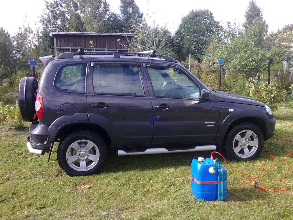

Ты в предыдущем посте спрашивал про просевшие пружины, судя по первой фотке, то они реально просели
и передние и задние ? там замеры есть . Просто думаю купить все 4 или только на перед .
передние 99 %
Devastator-76
а передними выровняешь, зад опуститься )
так это щас зад ещё с проставками 5 см и полиуретана
