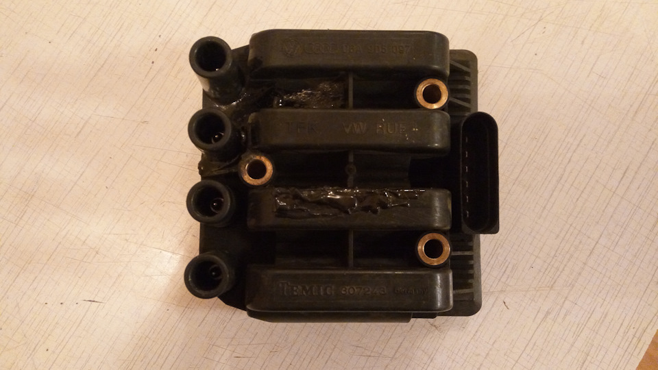

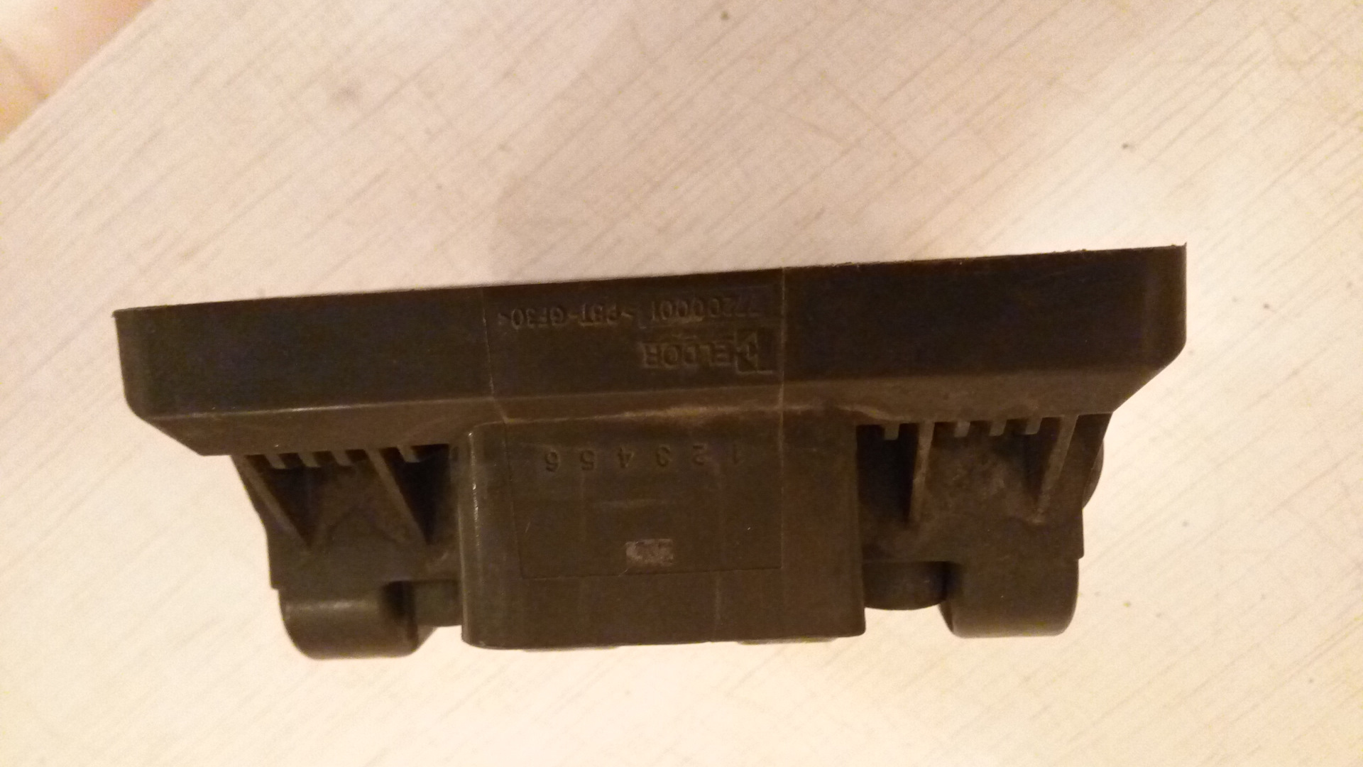

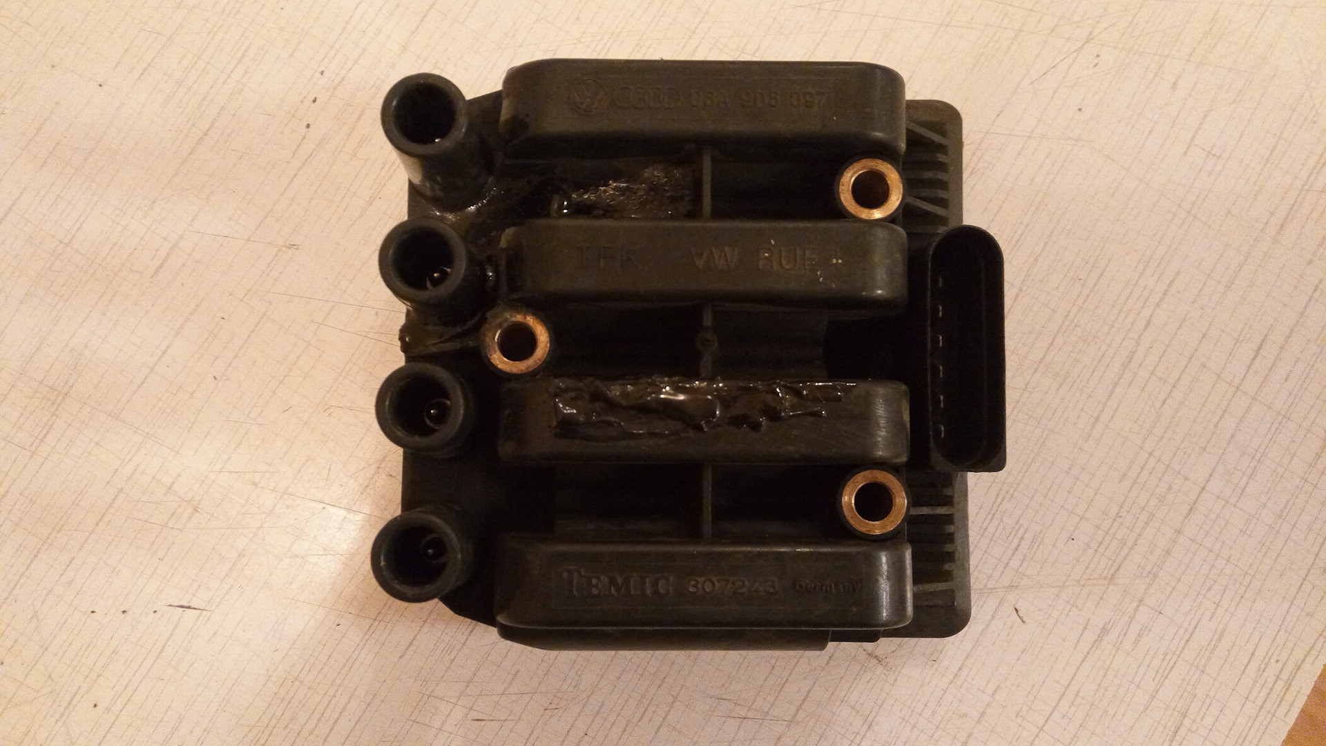

Всем привет. И так, после того, как я поменял все свечи, поставил оригинал NGK PZFR5D-11, и поменял ВВ провода BREMY, настало время поменять и катушку зажигания. На диагностике сказали пропуск зажигания. Катушку взял фирмы HUGO, заказал на емех, дошло до Армении за 3 дня. Сняли старую катушку, кстати стоял родной с завода Temic Eldor, он был в трещинах, а местами был залит чем то вроде эбосидной смолы. На прогретом двигателе, когда останавливился под светофором, двигатель как бы троил, даже слышался щелчок искры… Поменчли катушку, немного погонял машинку. Двигатель пел! Никаких троений, щелчков и тому подобного не было, даже динамика машины ощутимо изменилась, машина стала намного резвей.

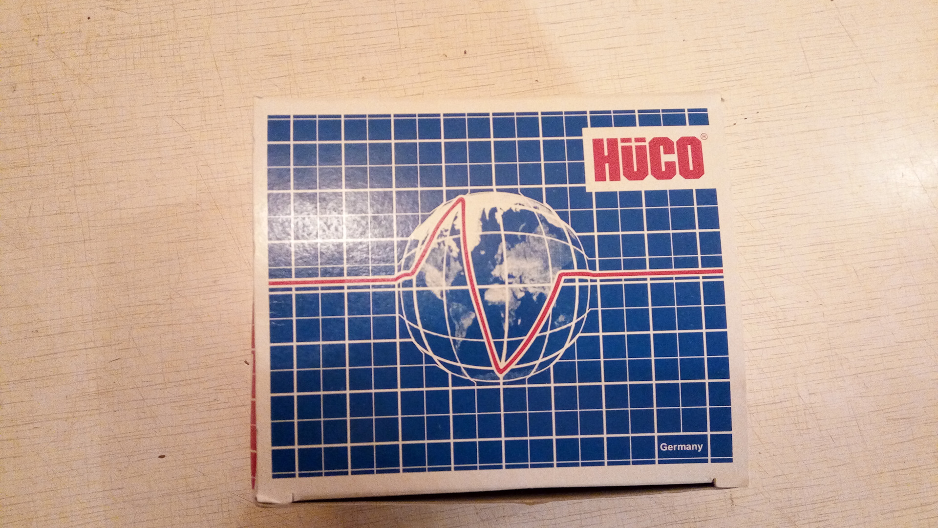

Мне не знаком этот бренд HUCO, кто имел сним дело? хорошая она фирма? стоит ли доверия? По мере пробега буду оставлять свои коменты насчет катушки этого бренда. Пробег на данный момент состааляет 149869 км. После замены Свечей и проводов уже проехал около 4000 км, пока что все нормально, движет запел! На фото упаковка новой катушки и фото старой катушки. Новую катушку не сфоткал…
