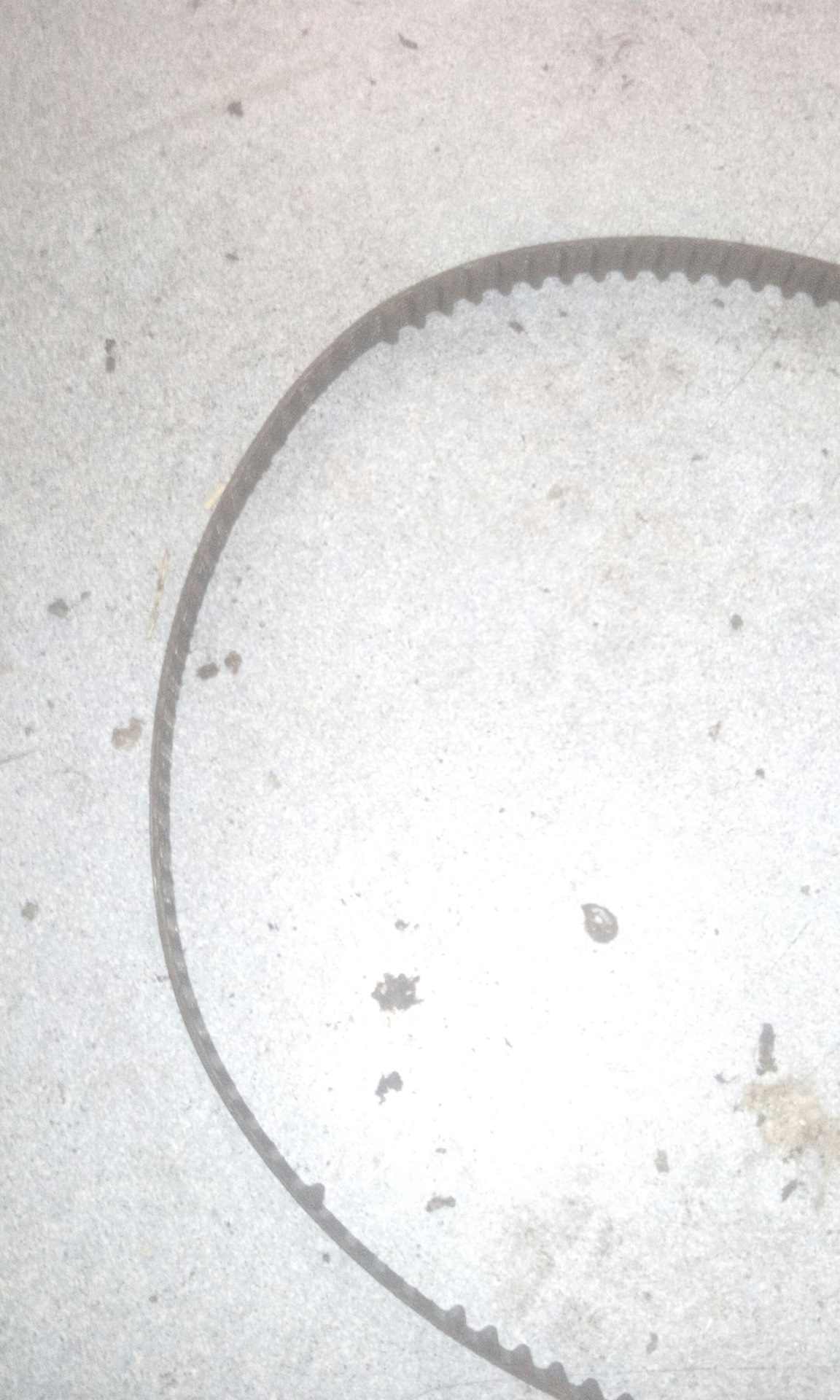

Пробег 110000, В пятницу вечером возвращался домой с работы, услышал стук под капотом. Остановился, заглядываю под капот, ремень генератора в лохмотья. Заехал в магазин взял ремень фирмы лузар и поехал к корешу в сервис на подъемник. Так как менять гемор полный даже на яме. Заехал, поменяли, за пускаем а треск не пропал! Глушим вскрываем кожух ГРМ сверху всё норм…только перхоть какая-то. Смотрим с низу и вот оно…срезало зубья грм. Ну думаю приехали, ремонт головы! Помпа в порядке не клинит, ролик тоже. Поставили новый ремень, запустили работает как часики. Компрессия в норме. Ух пронесло !

Ее клинит и зубья срезает, проверено)))
Помпу меняй!
пронесло реально)
Действительно пронесло!
Нет менял на 60000. Брал фирменный комплект гетс.
Ремень заводской?
