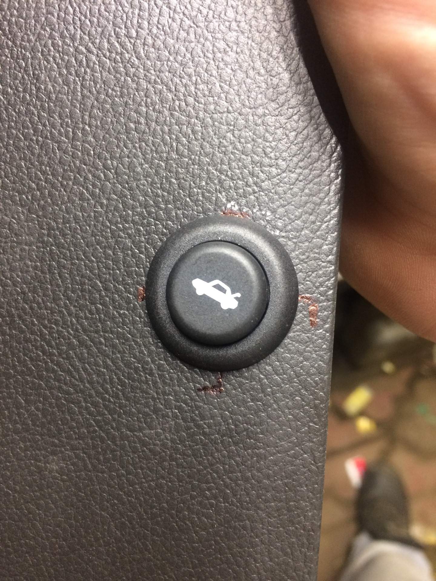

Да да, и я в числе тех у кого кнопка багажника пошла по пиз…Де))

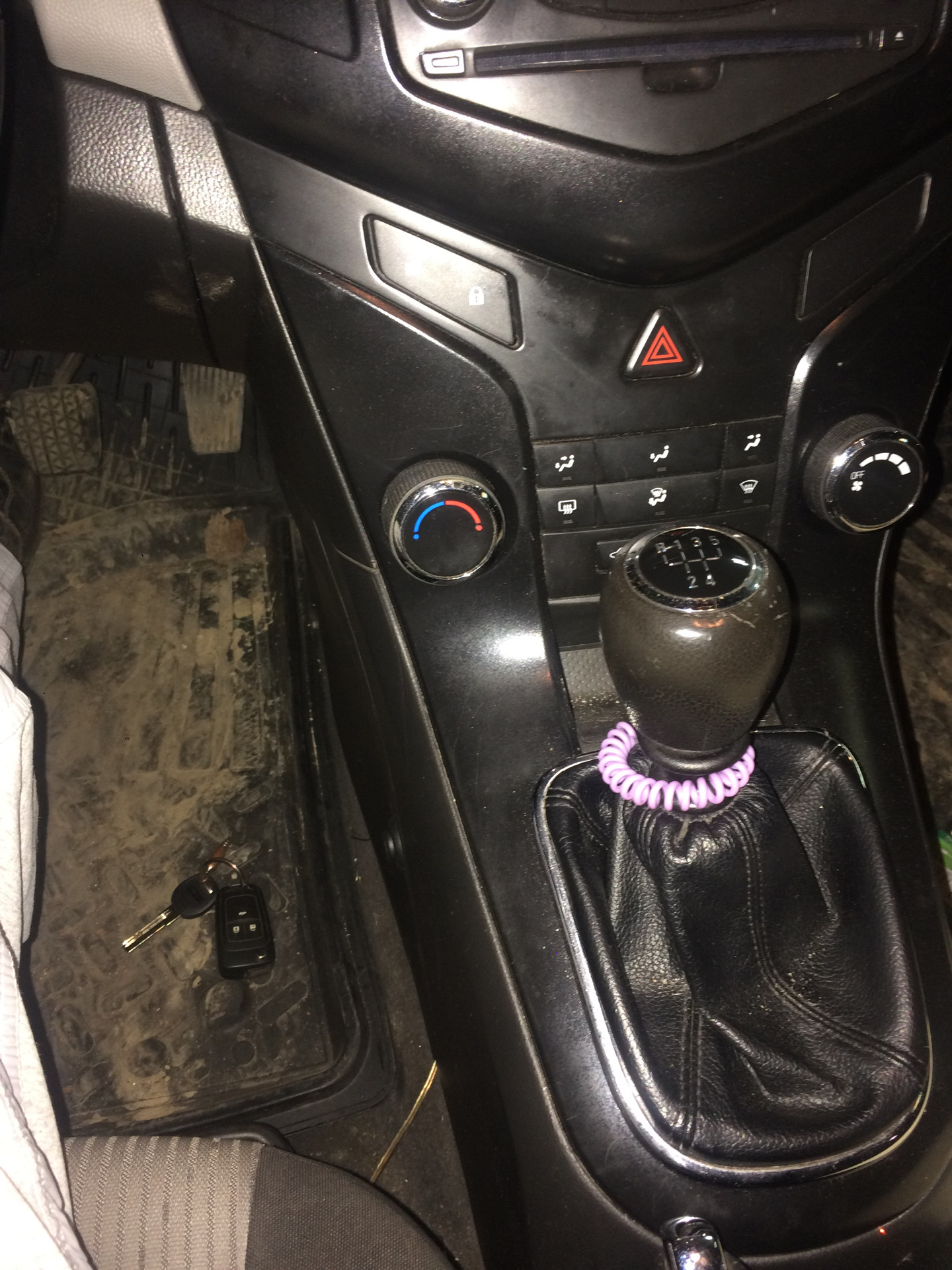

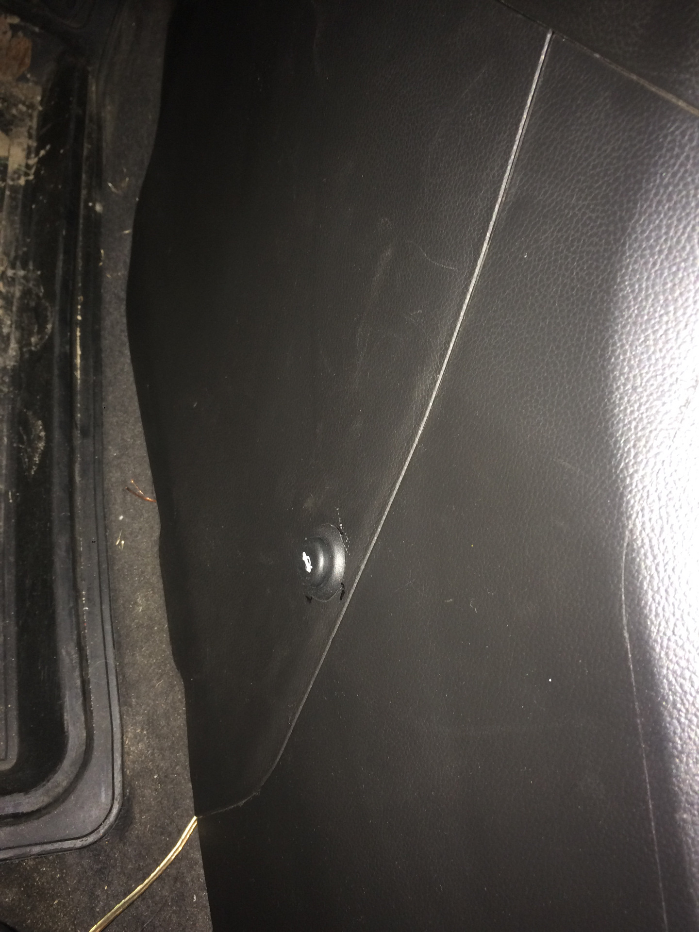

Не стал заморачиваться, пошёл купил от ваз обычную кнопку за 80₽ (на драйве полно о Ее установке) и установил на почти законное место.В порог не стал, дотягиваться неудобно.Вывел под правой ногой, в центральной консоли.

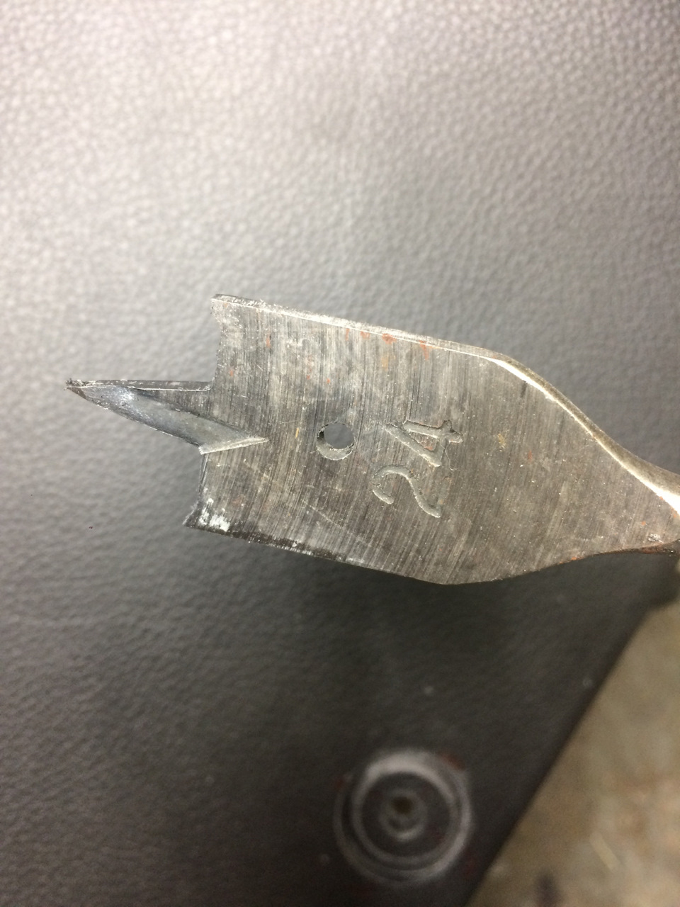

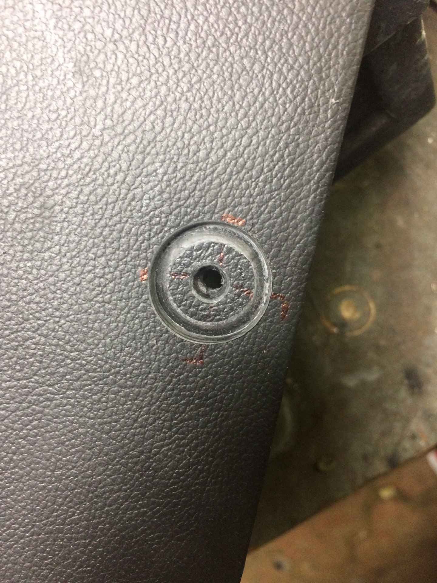

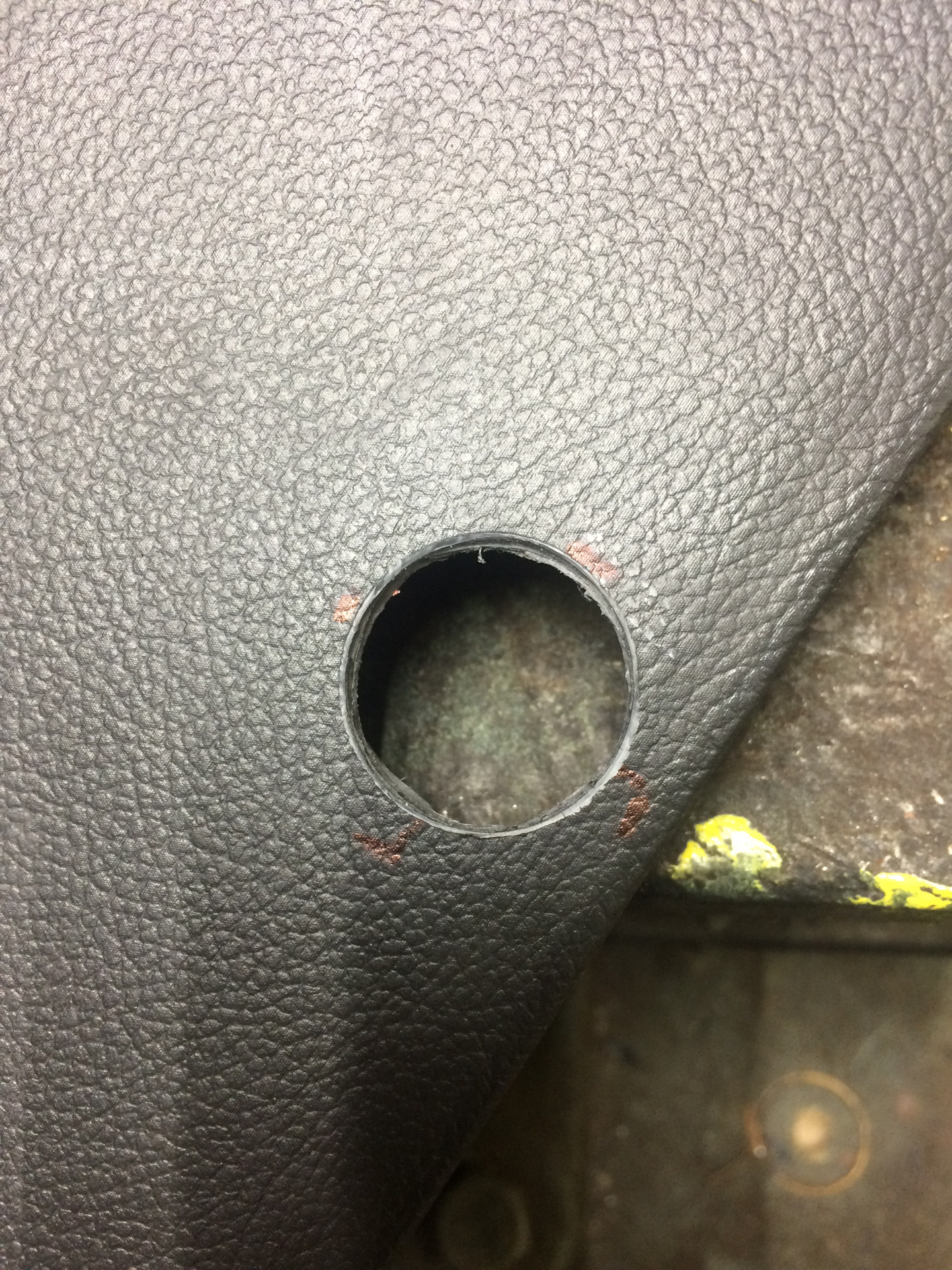

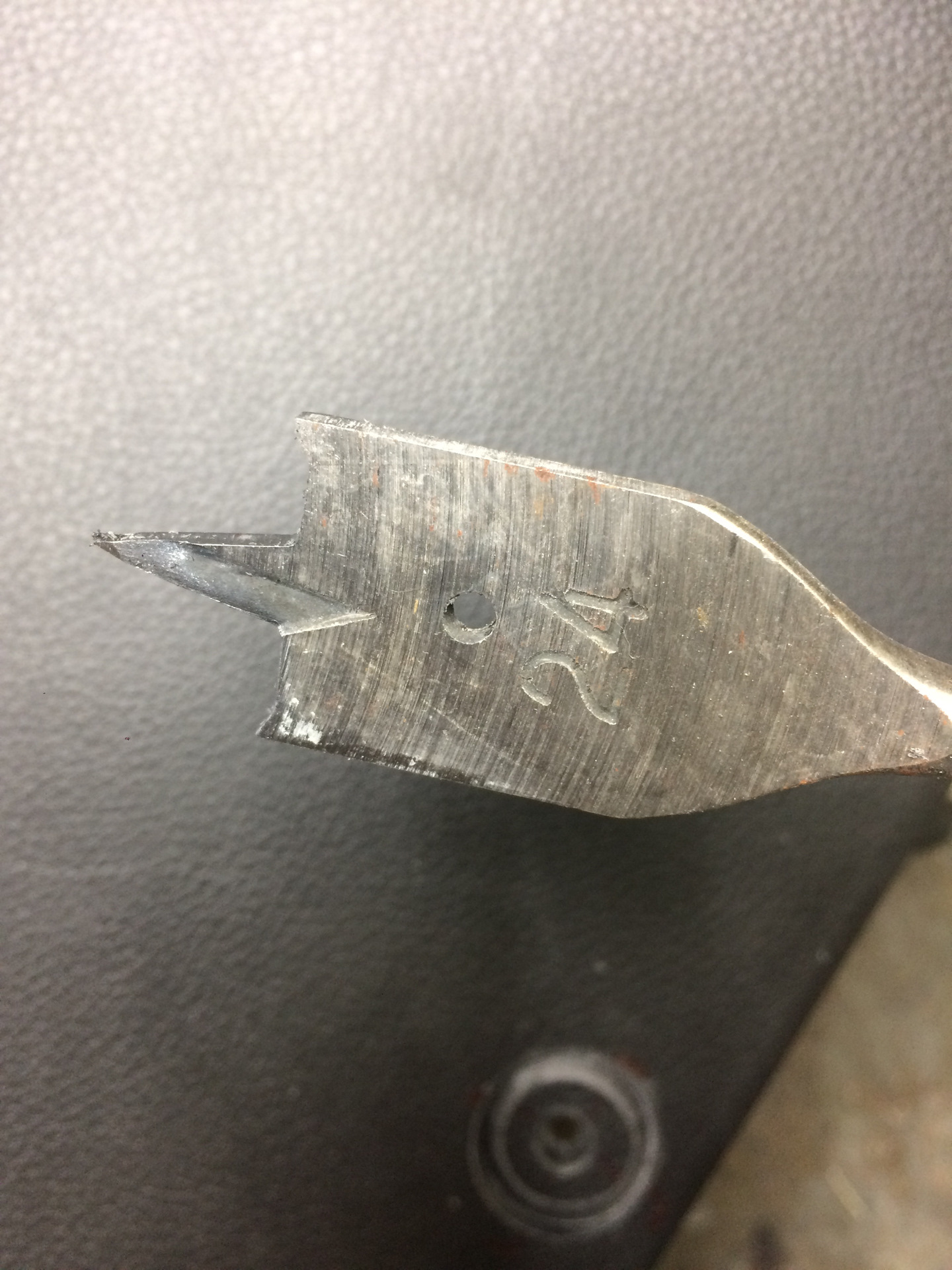

Вырезал перьевым сверлом, а не то что некоторые сверлом дрочатся по сто дырок.
не мешается, не видно и открывать удобно-главные критерии по Ее установке были!

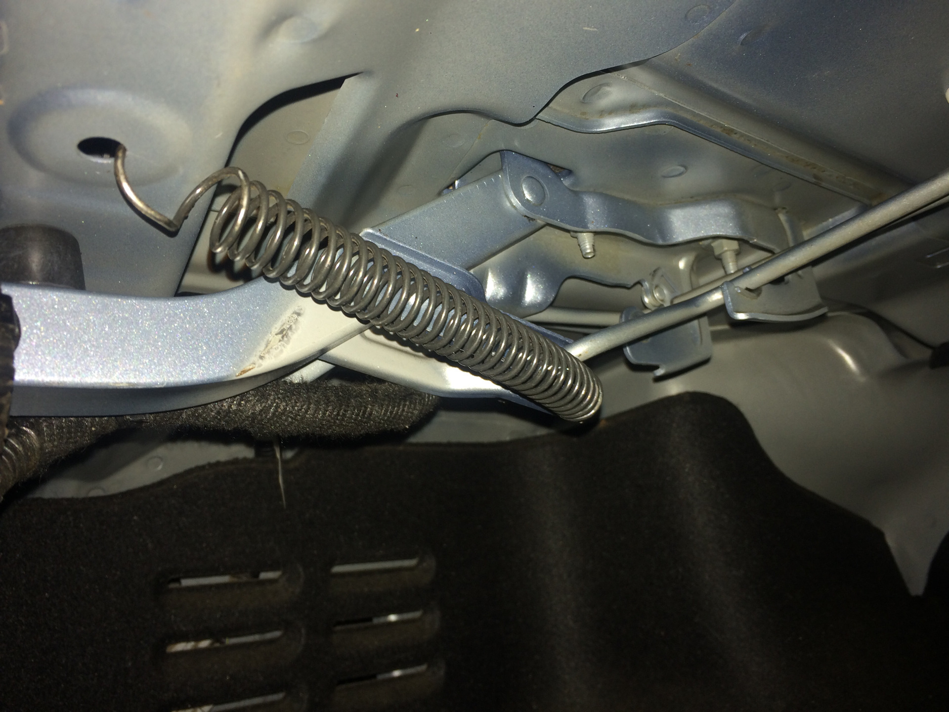

Так же поставил пружинку на открытие багажника.Опять же не стал заказывать в алике Шкалике, а нашёл в гараже от чего то какую то пружинку примерил-опа, намана вполне себе.
Несомненно плюсик в удобстве авто за кнопку и пружинку!
