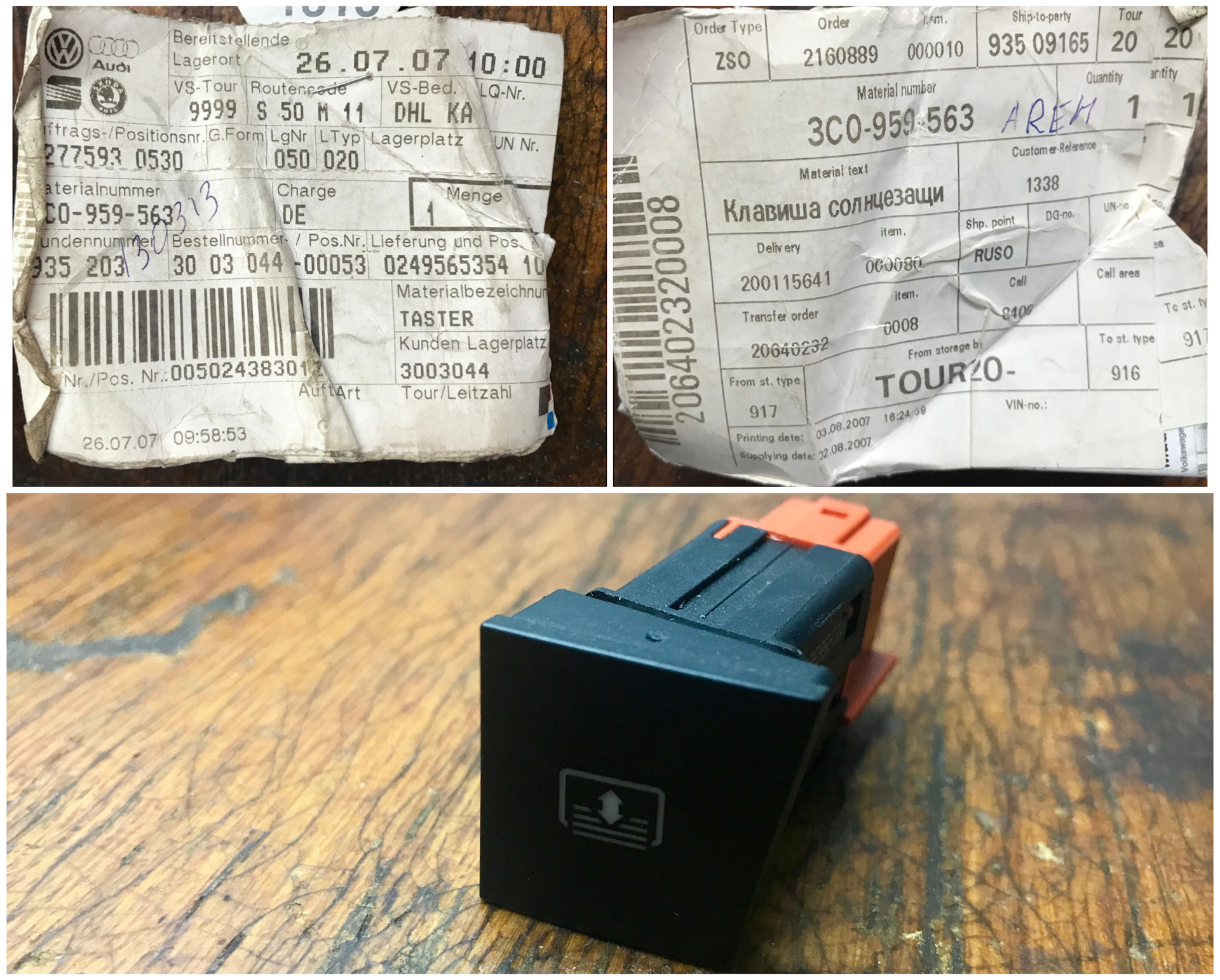

Дополнительно докупил закладные под шурупы и саму кнопку. У кнопки оказалась своя небольшая история – она лежала на складе поставщика видимо с 2007 года ))) Получается, что кнопка сейчас самая старая часть, которая стоит на автомобиле, и да, она старше, чем пассат )))

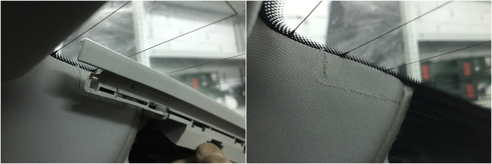

Для начала необходимо снять обшивку задних стоек. Для этого:

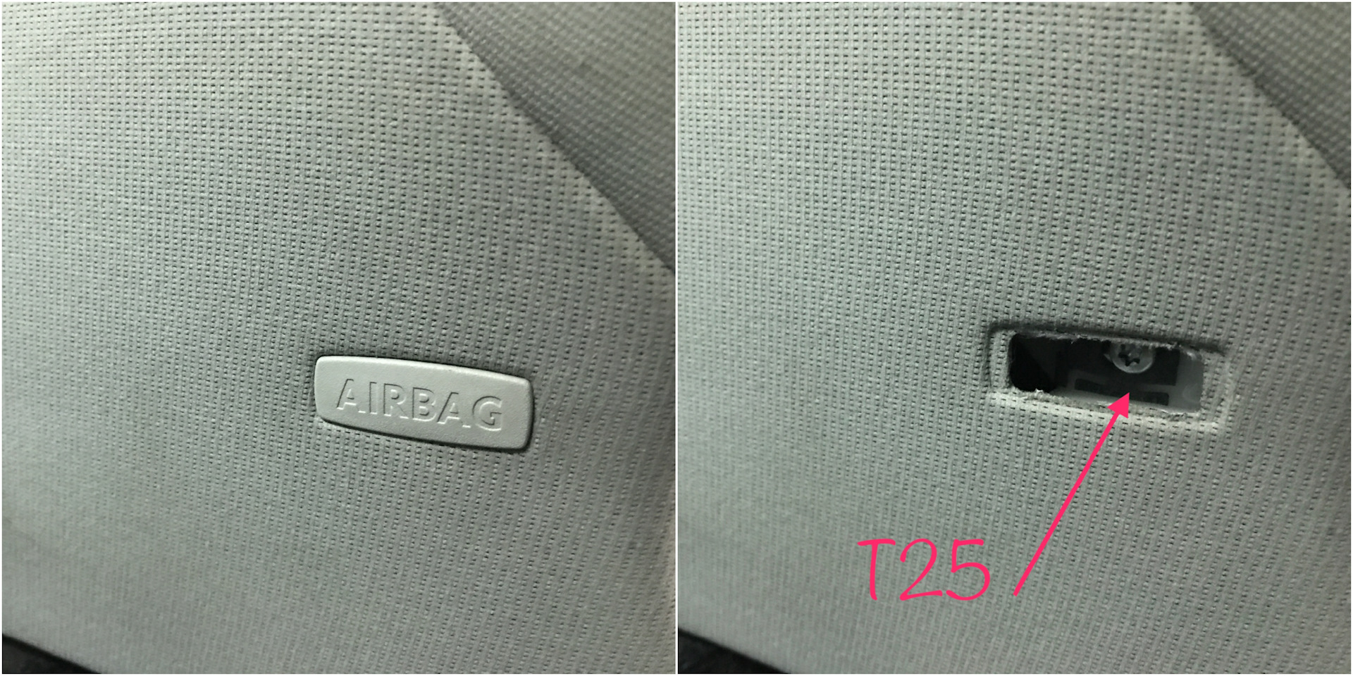

→ убираем заглушки AIRBAG с обшивок – аккуратно подцепляем снизу плоской тонкой отверткой
→ откручиваем шурупы Т25, которые держат обшивки
→ снимаем обшивки, потянув на себя и в сторону

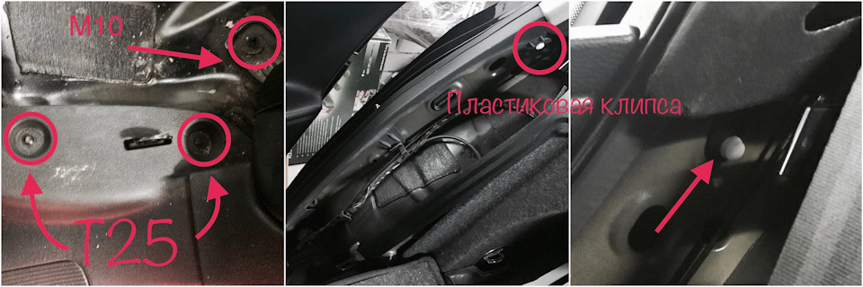

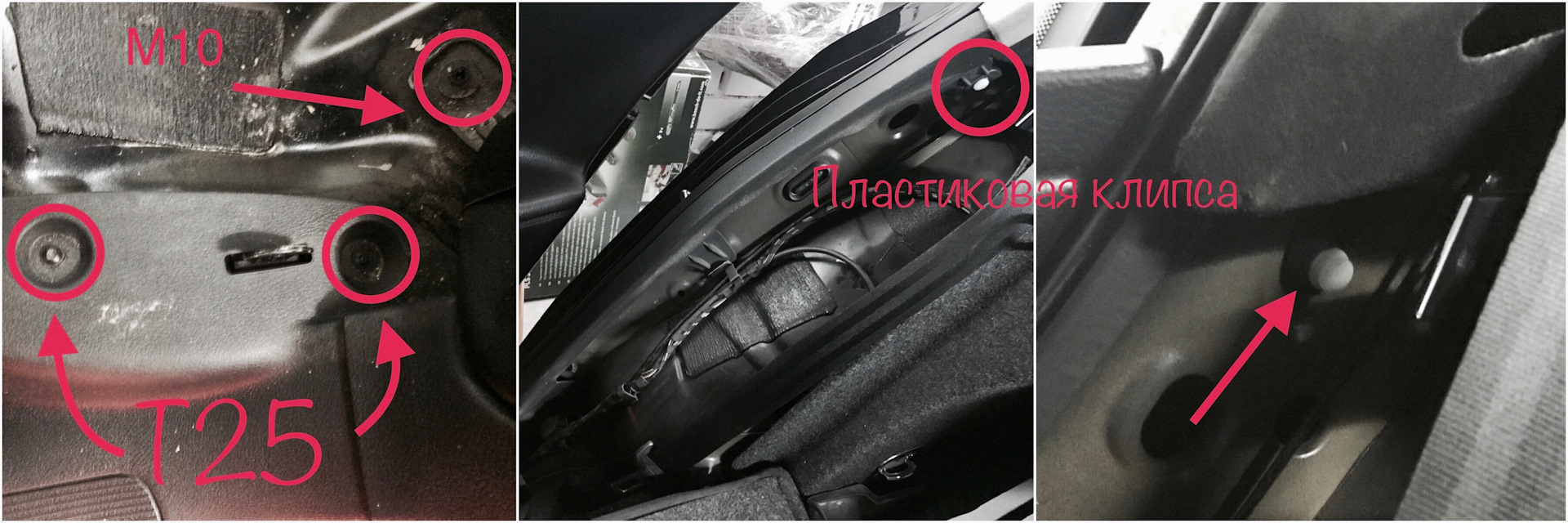

Далее, откручиваем 2 шурупа Т25 с обоих сторон, которые отмечены на фото ниже. Они держат левую накладку порога, которую нам нужно будет снять для прокладки провода. Вертикальные пластиковые накладки тоже снимаем, но чтобы их снять, сначала нужно снять "бананы" по бокам спинок задних кресел, для этого нужно опустить сами кресла и вытянуть бананы вверх из пазов
Не забываем вытащить 2 белые клипсы, которые удерживают вертикальные накладки и заднюю полку.

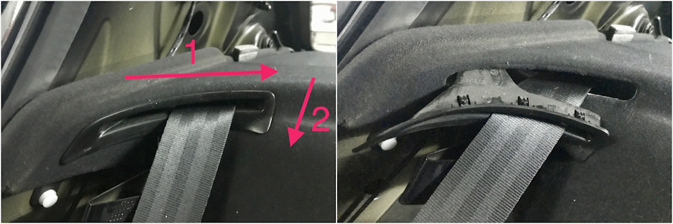

Далее, снимаем заднюю полку:
→ освобождаем пластиковые крепления ремней, сдвинув их к центру (1), а затем выдавив их изнутри на себя.
→ тянем вверх полку, она на металлических защелках прикреплена к «потолку» багажника

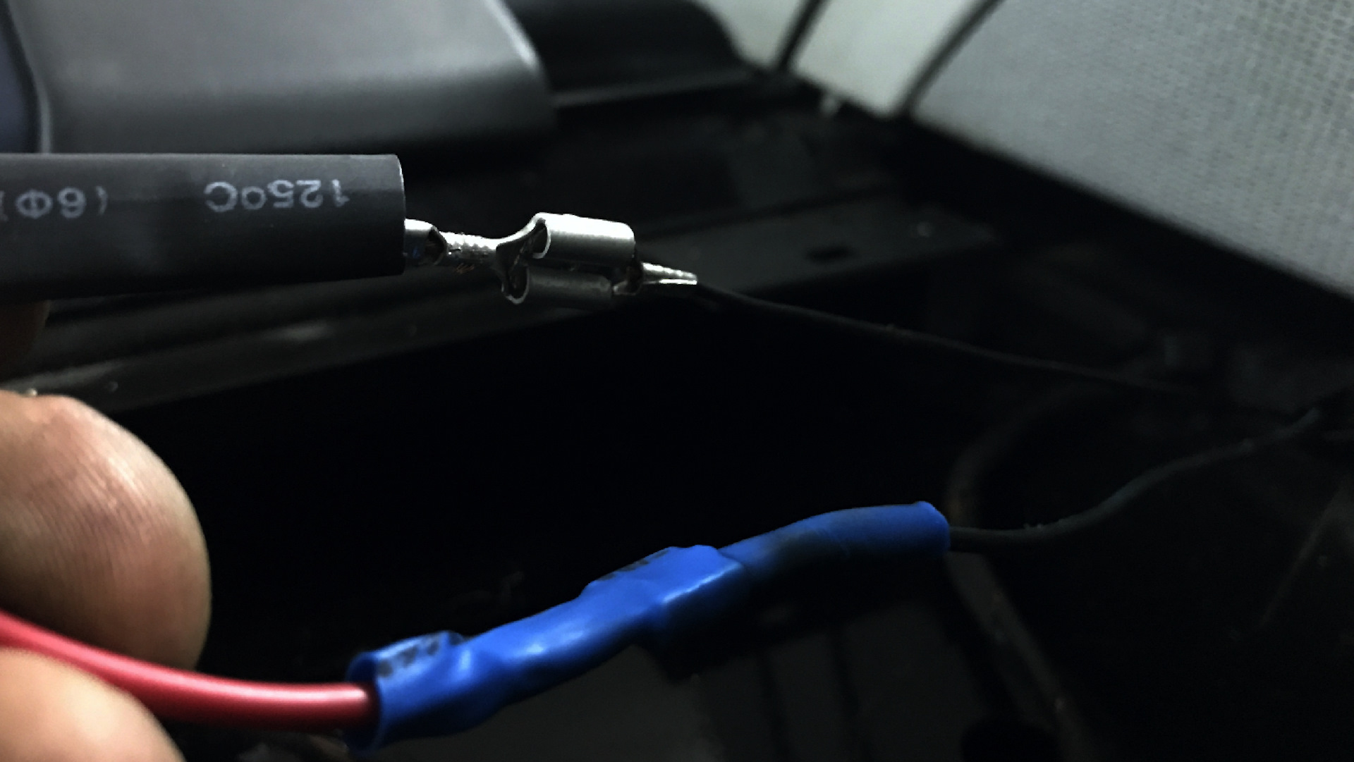

Теперь небольшое отступление в часть проводки – на данном этапе сборки, логично будет сразу зафиксировать минус и нарастить провода, а затем их прокинуть вперед
С проводкой от полки все предельно просто. Имеется 3 провода:
Чтобы закрепить минус, я избавился от части изоленты, которая фиксировала проводку от шторки, на коричневый провод одел кольцевой наконечник и закрепил его на левой задней стойке, где уже есть минус (скорее всего это обогрев заднего стекла).
На остальные 2 плюса я одел быстросъемные соединители и посалил все в термоусадку.

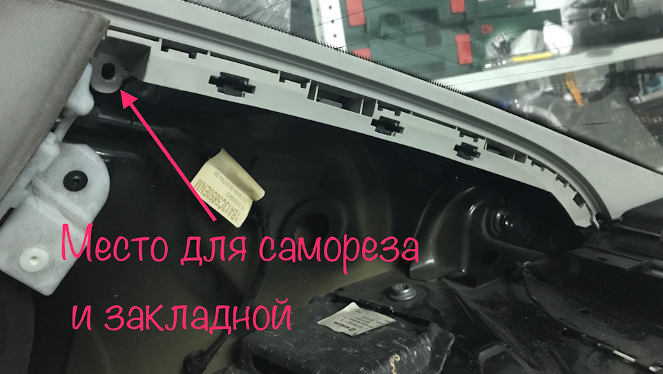

После этих работ можно продолжить собирать элементы полки — устанавливаем направляющие шторки и ответные части. Для того, чтобы установить направляющие, нужно подрезать потолок у стекла. Внимательно отмеряем, приложив направляющие, затем вырезаем острым канцелярским ножом отмеченные куски
Вставляем направляющие и прикручиваем их саморезами Т25, предварительно разместив под них закладные. Помимо самореза, каждая направляющая крепится к кузову на 2 металлические скобы с обратной стороны

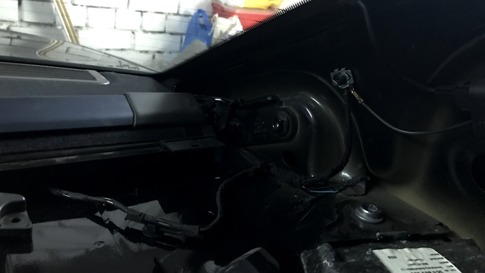

Вся проводка тянется под порогом с левой стороны, затем заводится к блоку предохранителей.
Чтобы запитаться к БП, нужно его снять.
Откручиваются 2 самореза, которые его держат, а затем вытаскивается ящик со стороны водителя (слева от руля). Согласно схеме из ELSA, шторку нужно подключать в 26 гнездо, для этого нужен большой пин. Т.к. у меня было все для подключения электрошторки, кроме этого пина, я запитался на разъем №6, использовав малый пин. На него заводятся 2 провода – один от шторки, второй – от кнопки.
Все о пинах и разъемах VAG смотрите в тут и тут. Авторам этих статей — большое спасибо!

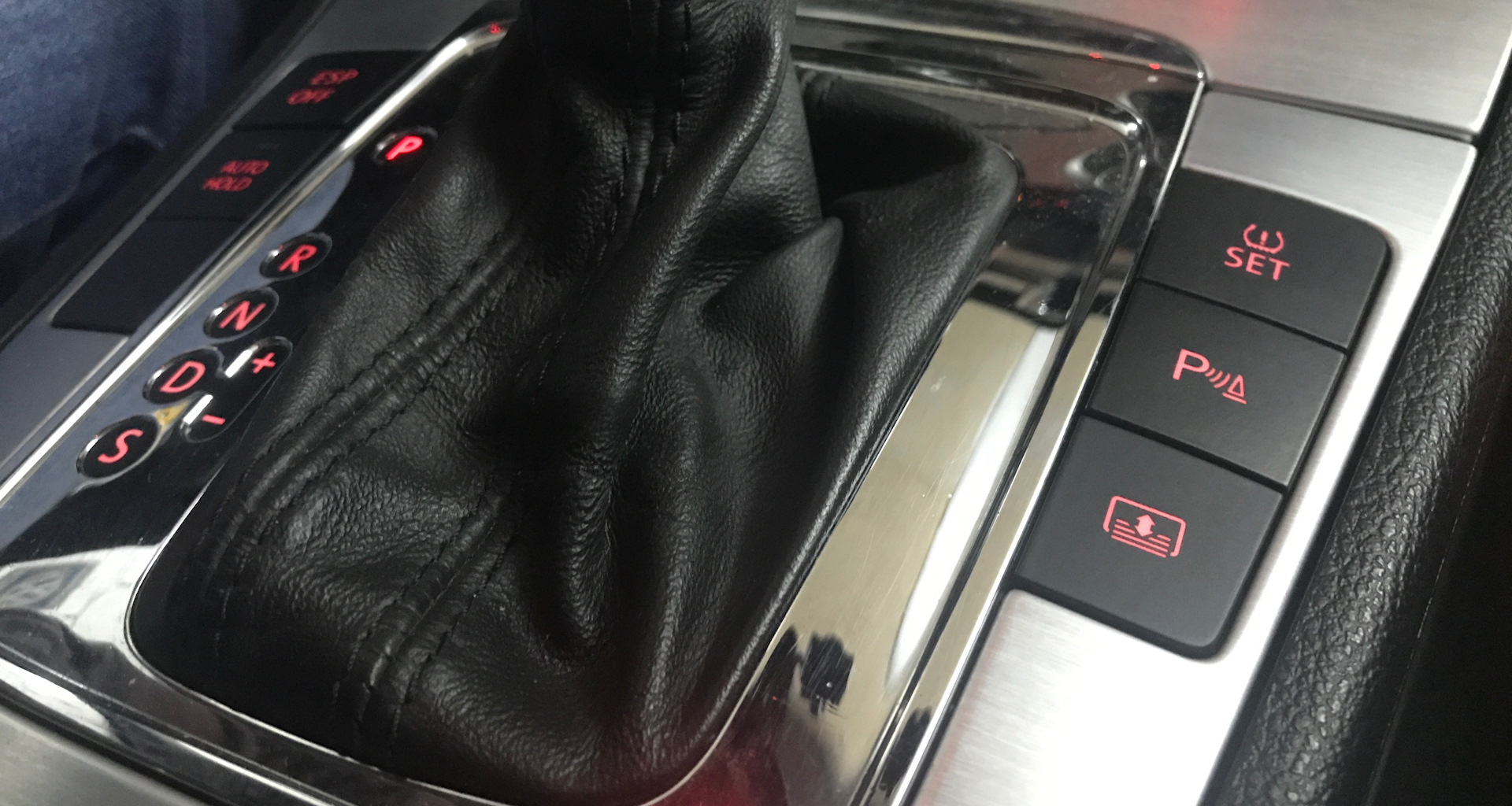

Теперь к кнопке активации шторки:
Кнопка имеет 4 провода:
Серый – плюс подсветки кнопки
Коричневый – минус подсветки кнопки
Черный провод (потоньше) – это тот провод (плюс), который мы тянули от шторки
Черный провод с синей полоской (потолще) – этот плюс с блока предохранителей

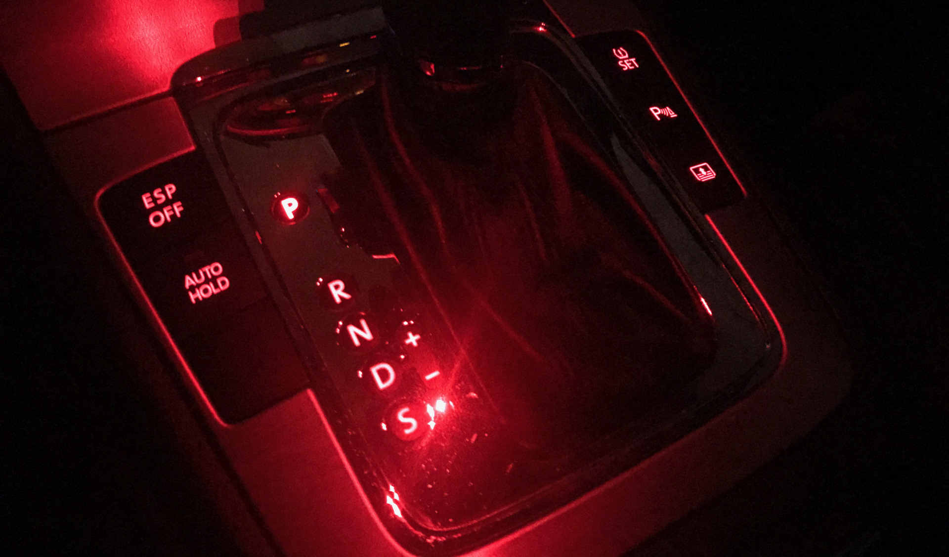

Проводку к кнопке я протянул над ногами водителя параллельно заводскому жгуту и далее по центральному тоннелю с левой стороны. Подсветку для кнопки взял с кнопки парктроника — достаточно просто врезаться в провода и все будет гуд.

По поводу кнопок от VAG154RUS (с Японии т.е.) — тоже сталкивался.
Она рабочая — просто внутри нет мембраны… Хз зачем ее вынимают и кто это делает (следы разбора на моих 3х кнопках были отчетливо видны).
Так как эта кнопка стоит ай-ай как не дешево (дешевле 8 сотен не находил) — есть решение, мембраны на всех кнопках одинаковые и есть абсолютно бесполезная на разборках кнопка ESP (идет с завода во всех комплектациях), покупаем, разбираем, скрещиваем!

Что за кнопка над кнопкой выключения парктроников?
Косвенный контроль давления в шинах, www.drive2.ru/l/452950688083738864/
