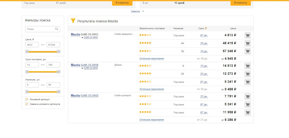

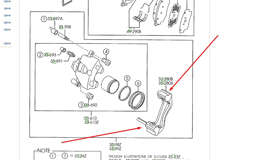

После тряски подвески, нашелся стук в тормозах!
Его рукой можно на вывешеной машине подергать, очень похожий стук. Болты затянуты как положено.
Пружинки распорные имеются, но стук слышен даже на сжатых колодках.
Есть ли какие-нибудь заменители? дубли? с разборки заказывать не сильно хочется так как неизвестно на сколько их хватит… и в этом ли дело?

Стук с бряканьем металлический… ищу теперь суппорт \ либо скобу ту что на картинке
У нас разборок мазд нет( буду заказывать с разборки если замену не найду
Такая же фигня. Нет разборок.
