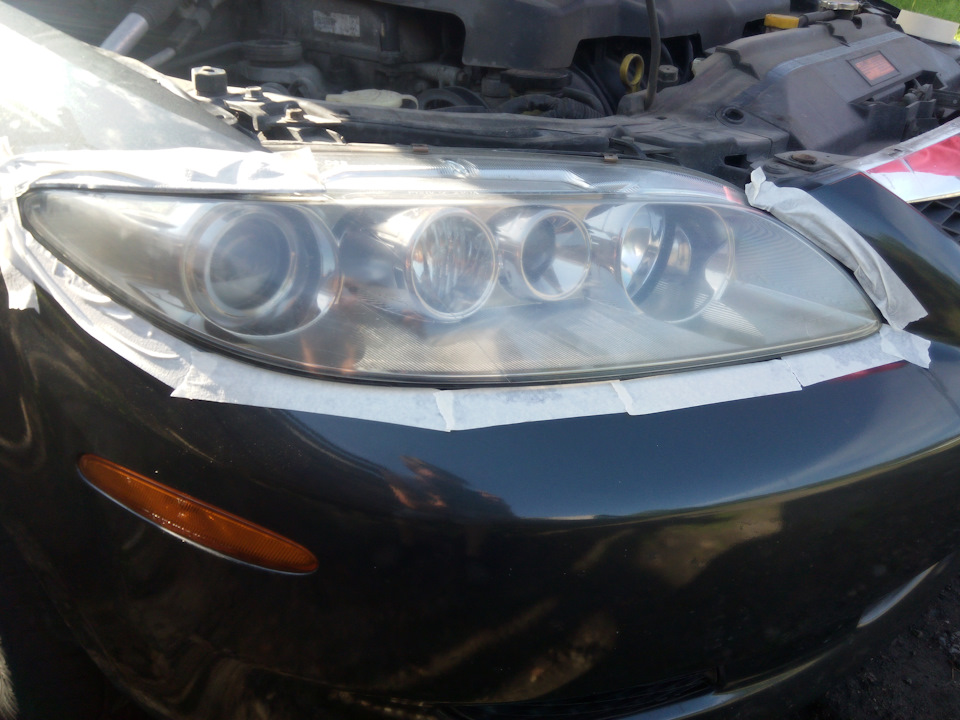

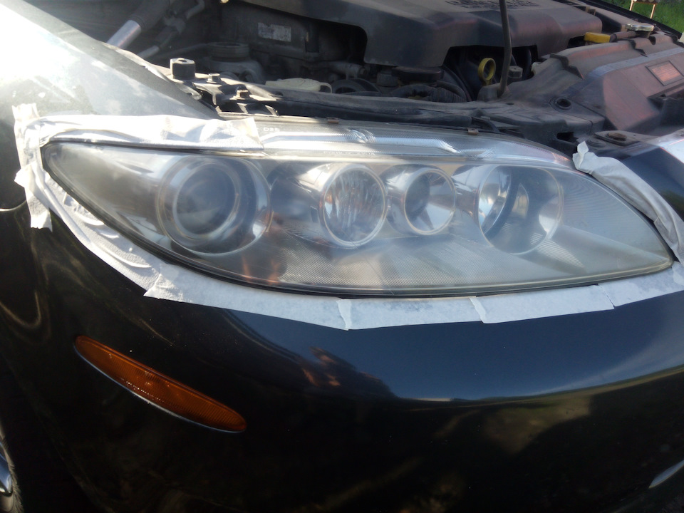

Возраст берет своё… фару помутнели, много сколов. Надо полировать. Сразу оговорюсь, раньше уже делал полировку фар на Lacetti, там помогло и использовал полировальную машинку и пасты на разновес.

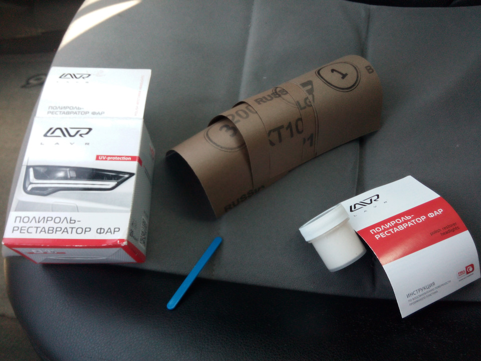

Итак… попался мне в магазине вот такой набор.
Полироль-реставратор фар LAVR
Все просто!
3 пары наждачек, паста, и палочка для соскоба.
Следуя инструкции выполняем все действия.

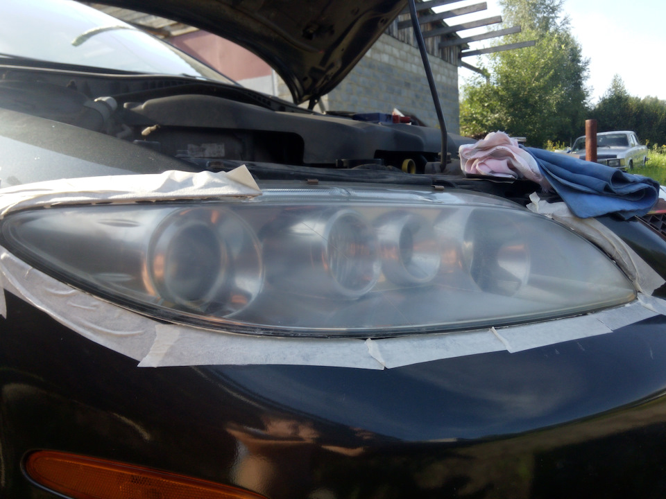

1. Моем фары, очень тщательно
2.Оклеиваем вокруг фар малярным скотчем, что бы не закосячить кузовные детали в порыве гнева.

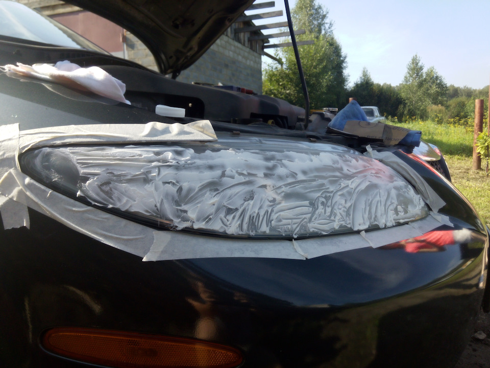

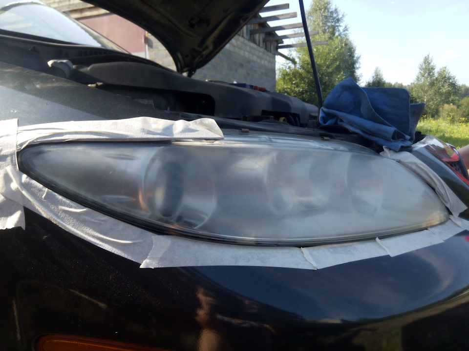

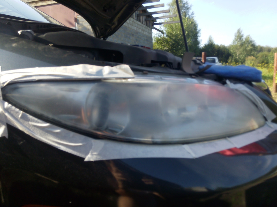

3. Дальше берем бумажки и шоркаем фары, без энтузиазма, но тщательно до полного помутнения

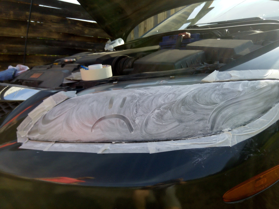

4. После того как фара стала однородно мутной и гладкой мажем пасту
5. Берем ветошь и натираем! До супер прозрачного состояния, которого у меня не получилось…

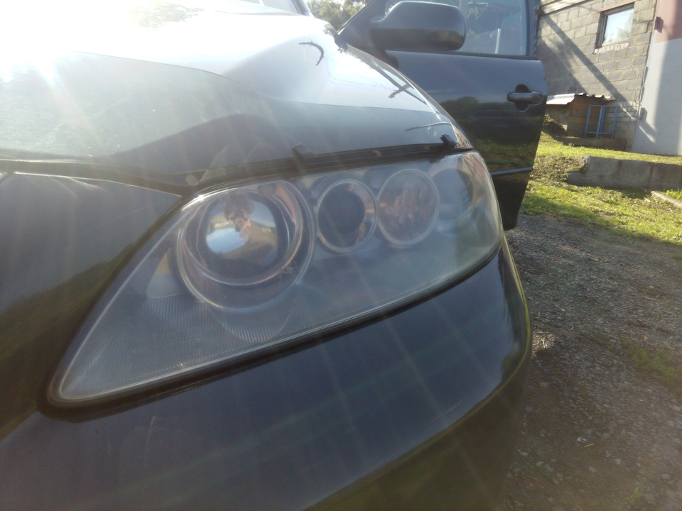

Вывод: Фары стали хуже — надо полировать полировальной машинкой!

После мелкой наждачки прозрачность выгоняется не просто тряпочкой и пастой, а специальным войлочным полировальным кругом . Это ж было понятно с самого начала. )))
Блин так же испортил свою этой же херней, Там в коробочке жалкие кусочки для полировки. На вторую фару не хватило их
Я на авторынке докупал нормальные листы 200х200 500+1000+1500+2000+3000. Потом когда попросил полернуть своим лавром в малярке, мужик аж заржал, говорит выкинь его нахрен, полернул его пастой.
До/после)))
Такую же летом брал, херня херней. Переполировывал нормальной пастой.
Тоже использовал такую штуку, такой же результат был и у меня. Шуруповерт, паста ГОИ+WD и войлочный круг вернули блеск, но не надолго. Потом царапины появились. И в итоге делал так www.drive2.ru/l/484907443789234464/
