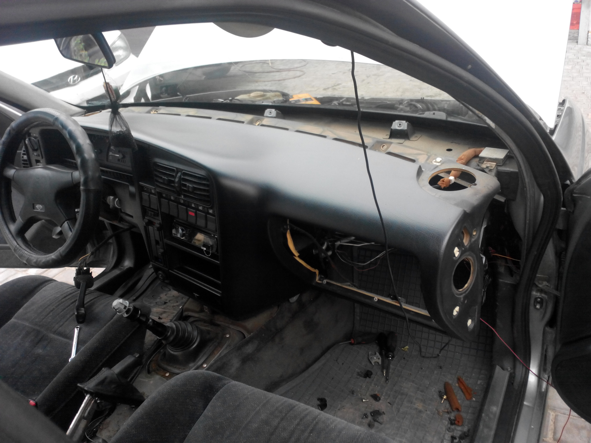

На большинства Омег замена радиатора печки не составит труда — там все просто нужно лишь снять бардачок, открутить патрубки печки и болт крепления печки и достать радиатор.
Но на моделях с кондиционером подобная операция не возможна и для замены радиатора отопителя необходимо разбирать торпеду. Но к счастью всю ее не обязательно снимать нужно лишь разобрать правую и среднюю её часть и отодвинуть торпеду в сторону.
Может тема не новая уже но поведаю я свою историю по замене радиатора отопителя.

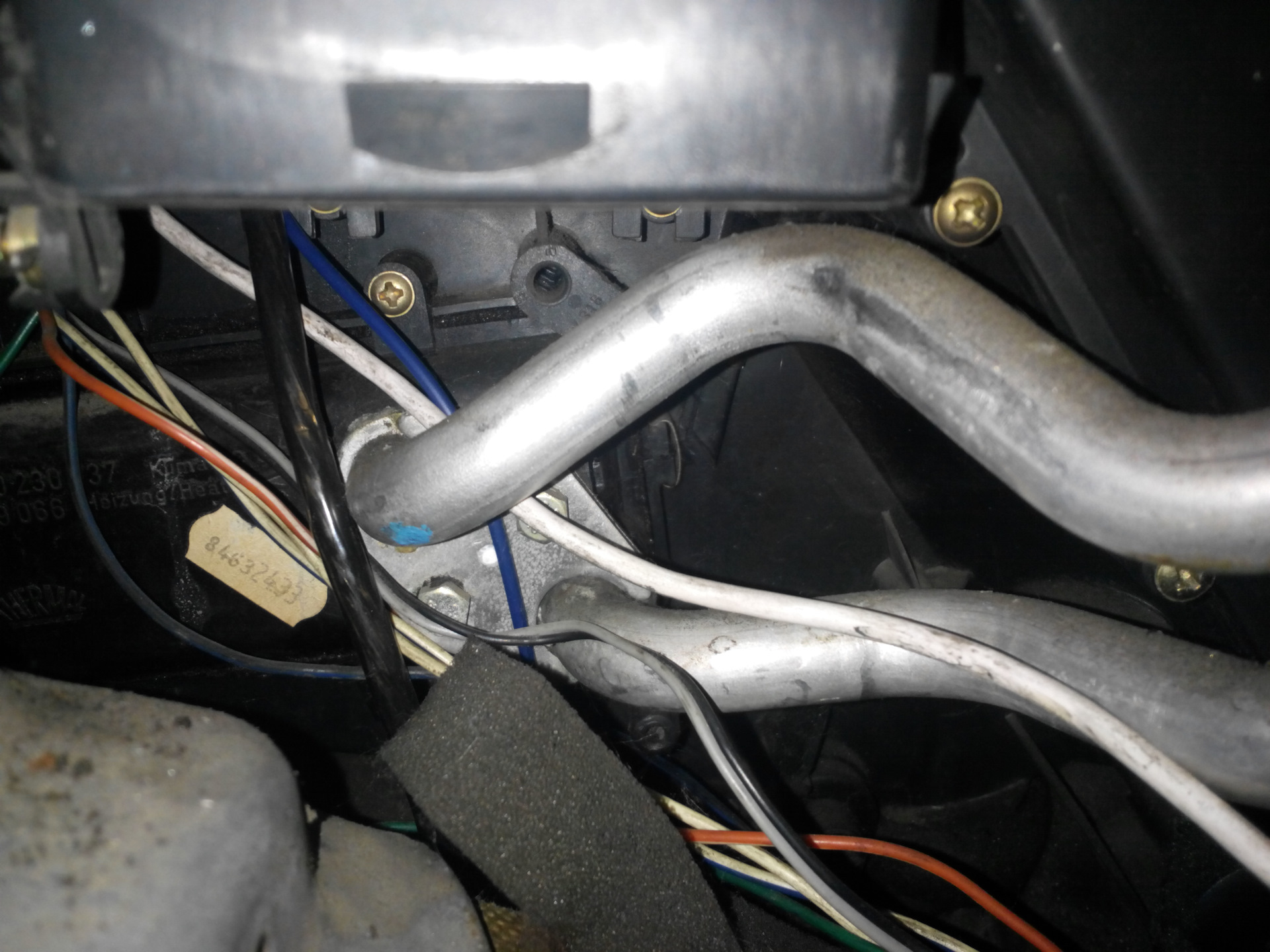

Фото радиатора печки при снятом бардачке:

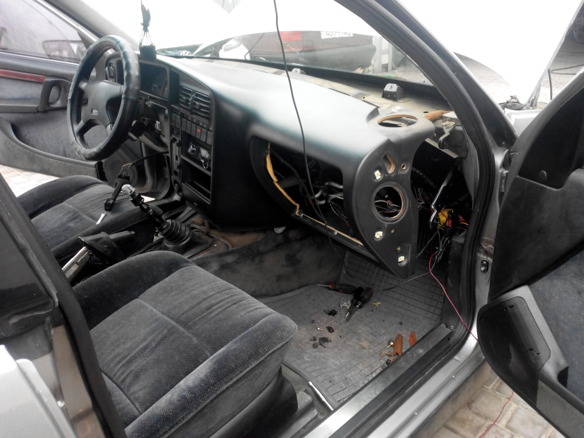

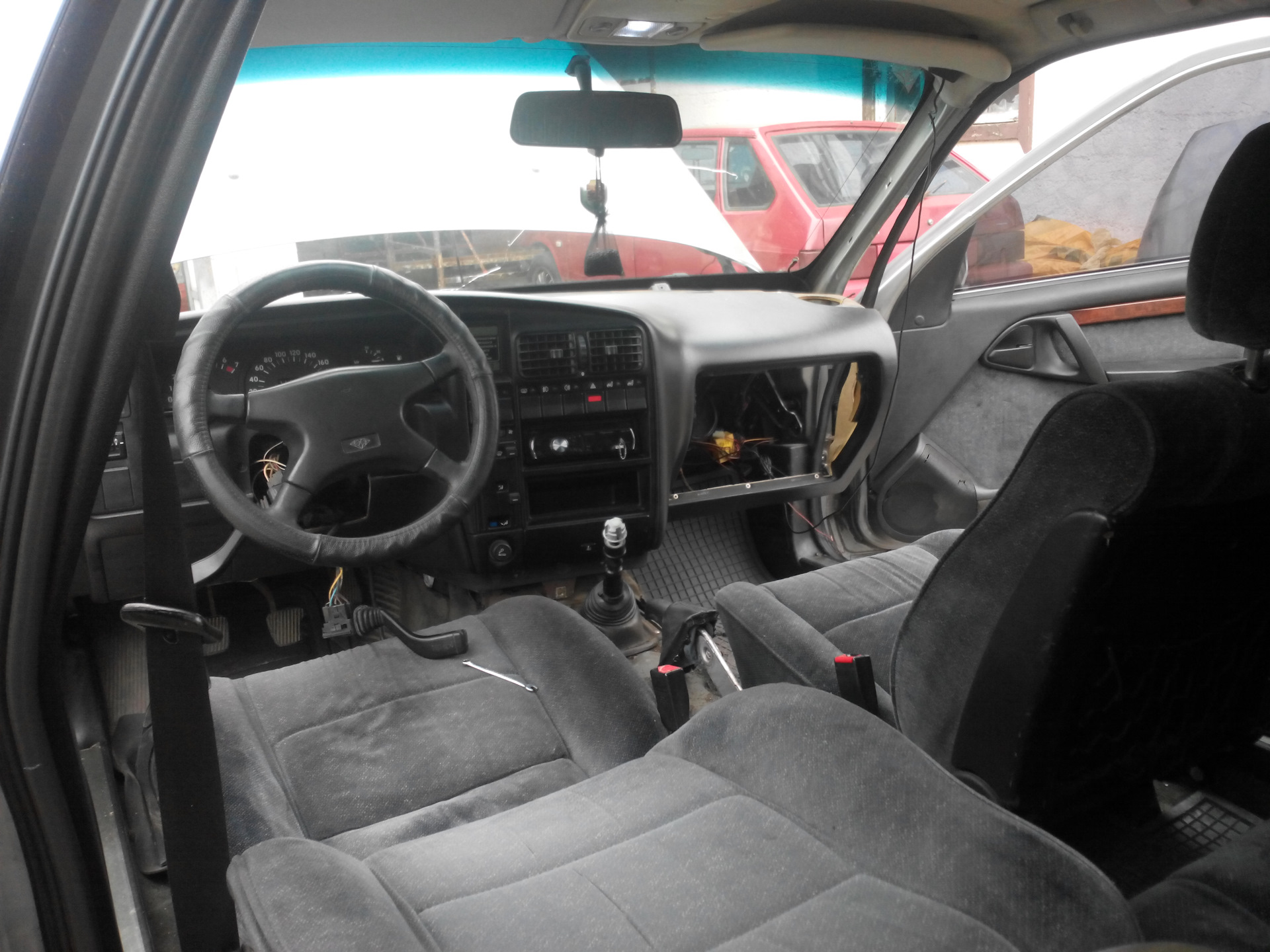

Что нужно снять и сделать:
1) Центральная консоль
2) Правый пассажирский обдув
3) Правый пластик стойки ветрового стекла
3) Бардачок
4) В отсеке для бардачка снимаем и достаем 2 пластиковые магистрали обдува воздуха.
5) на самой торпеде снять планку возле лобового стекла
6) динамики торпеды (правый и левый)
7) откручиваем 3 верхний болта торпеды возле лобового стекла, а так же нижние по середине торпеды.
8) Снимаем облицовочный пластик гитары (руля) и вытаскиваем саму гитару (переключатели света и дворников)

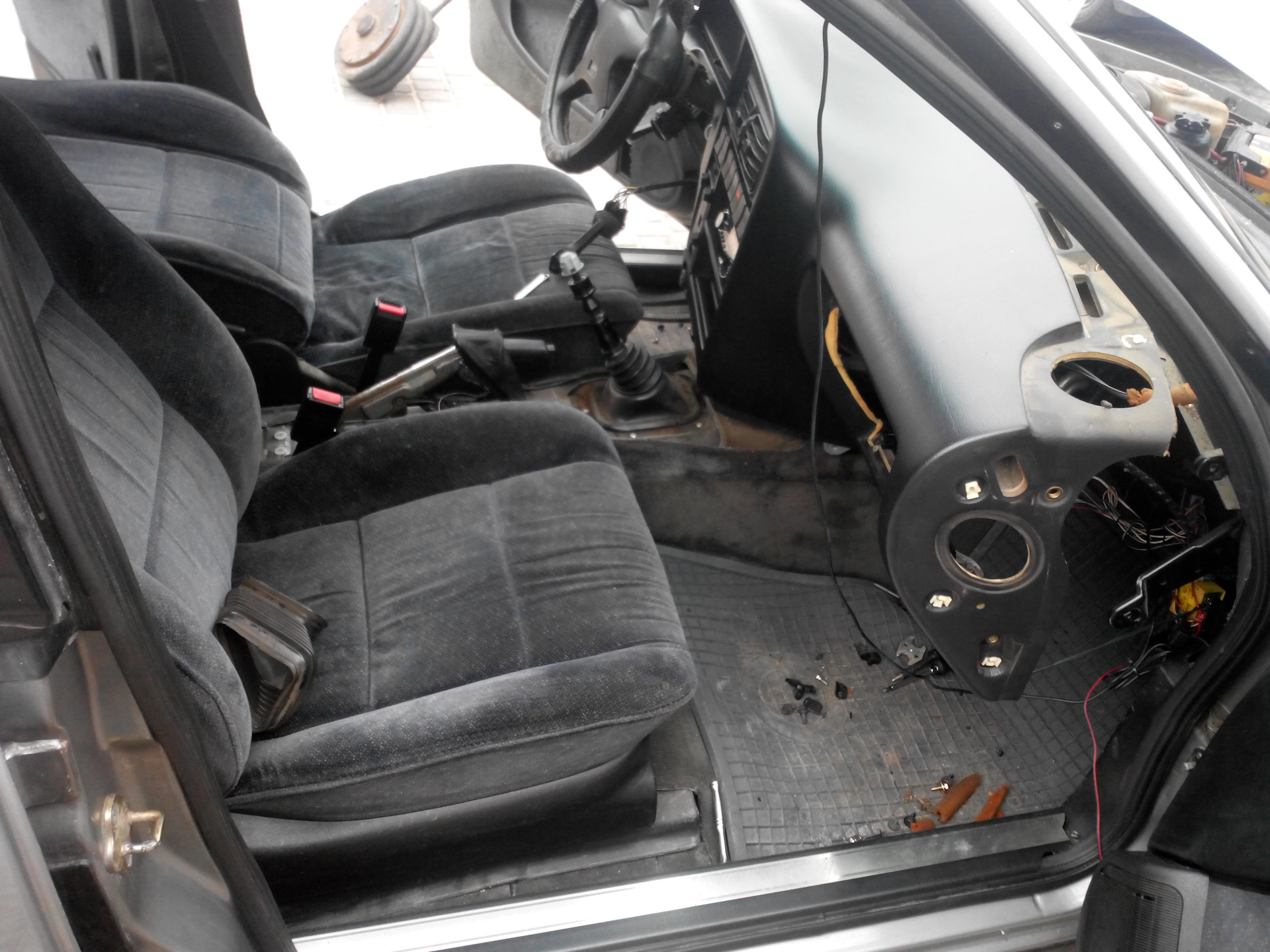

9) Пытаемся приподнять торпеду и смотрим что бы нам ничего не мешало.
Если все откручено приподнимаем ее и отводим в сторону за петлю крепления торпеды которое находится снизу по центру.
10) откручиваем патрубки печки и крепление печки
11) отводим торпеду еще немного в сторону и достаем радиатор печки.

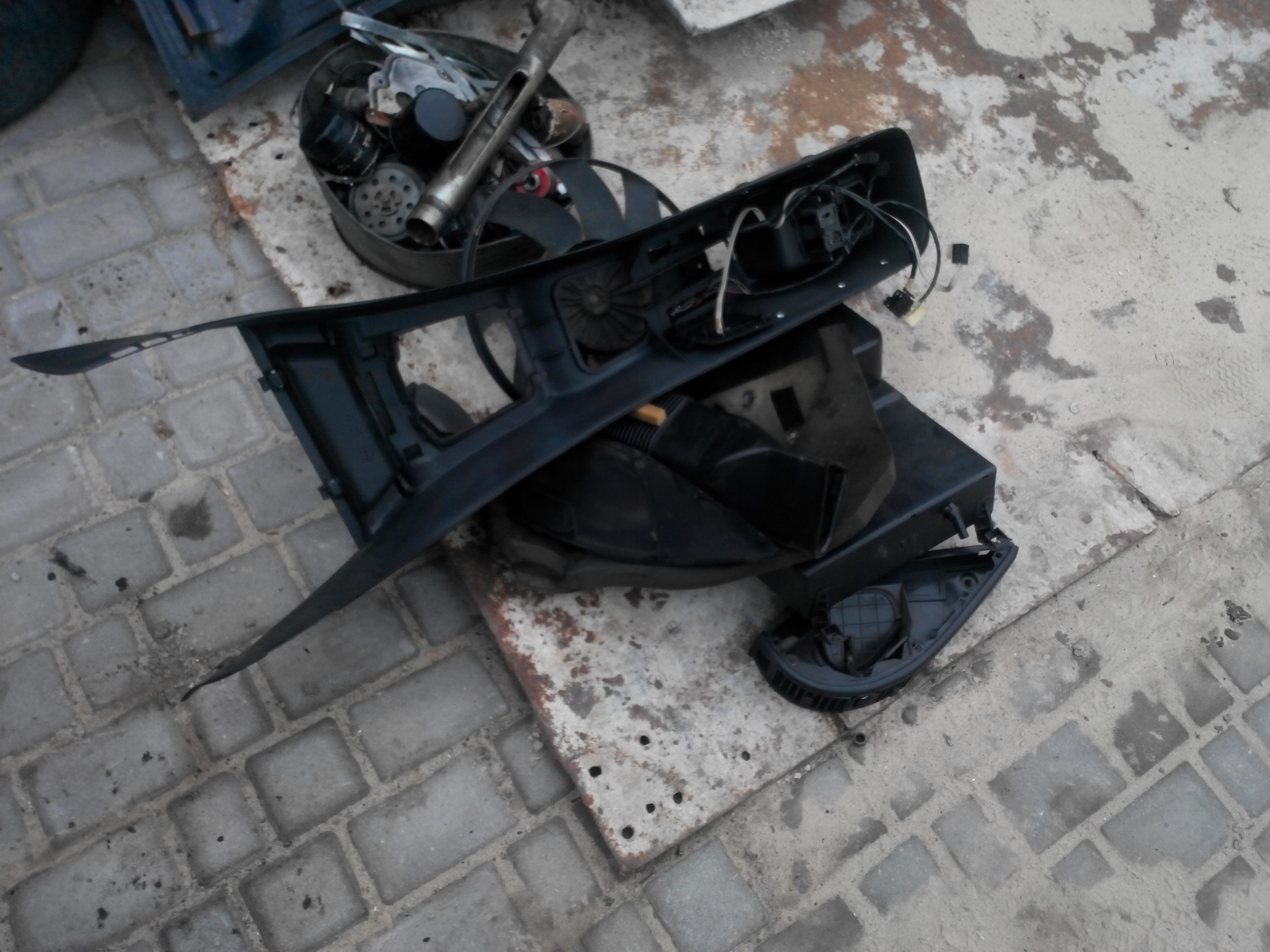

Фото разобранной торпеды:

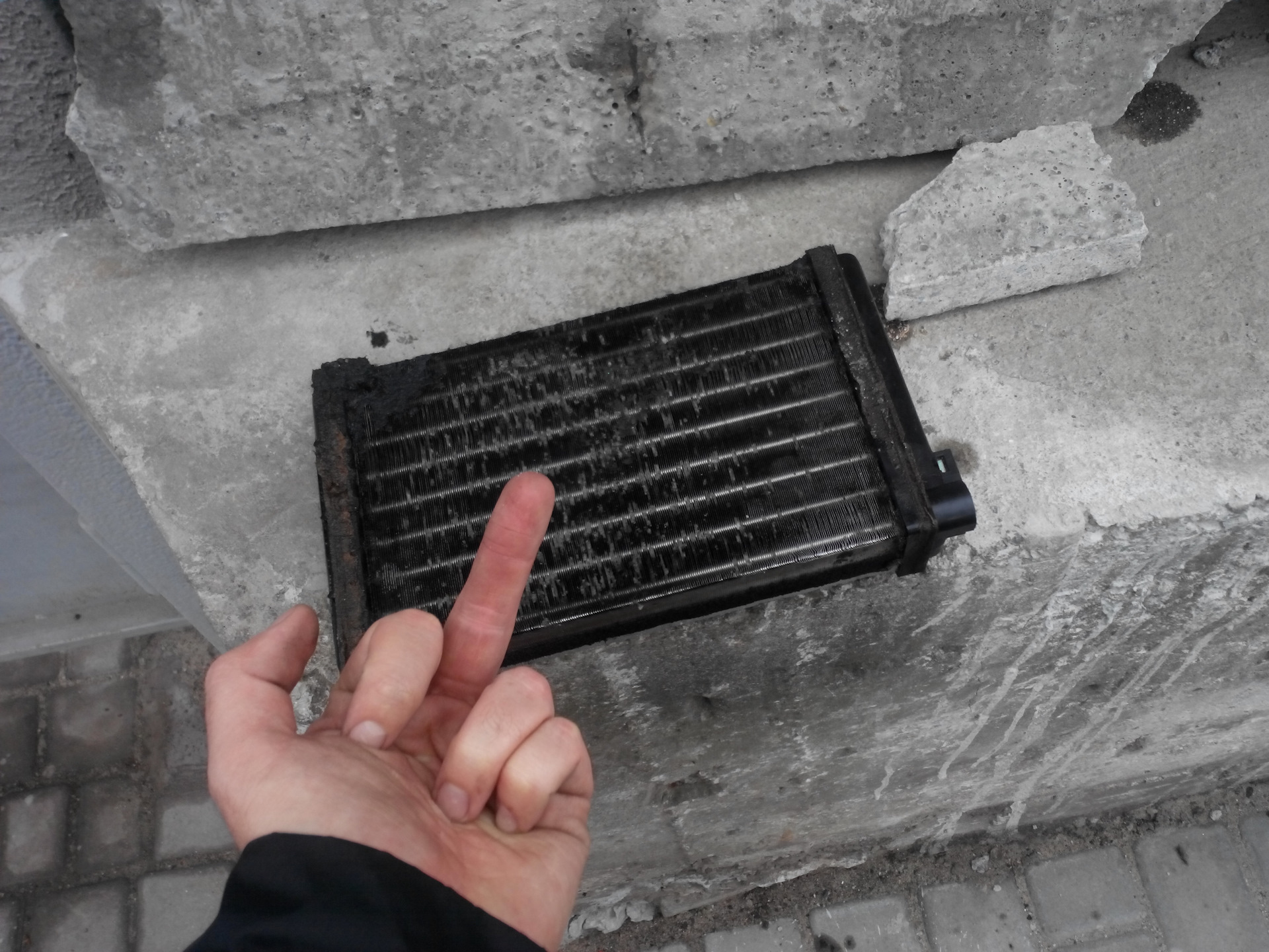

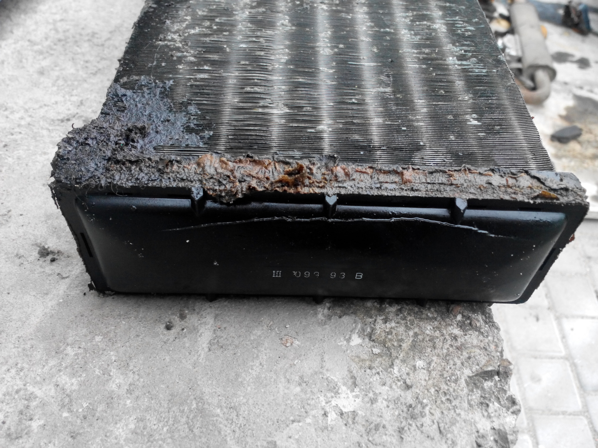

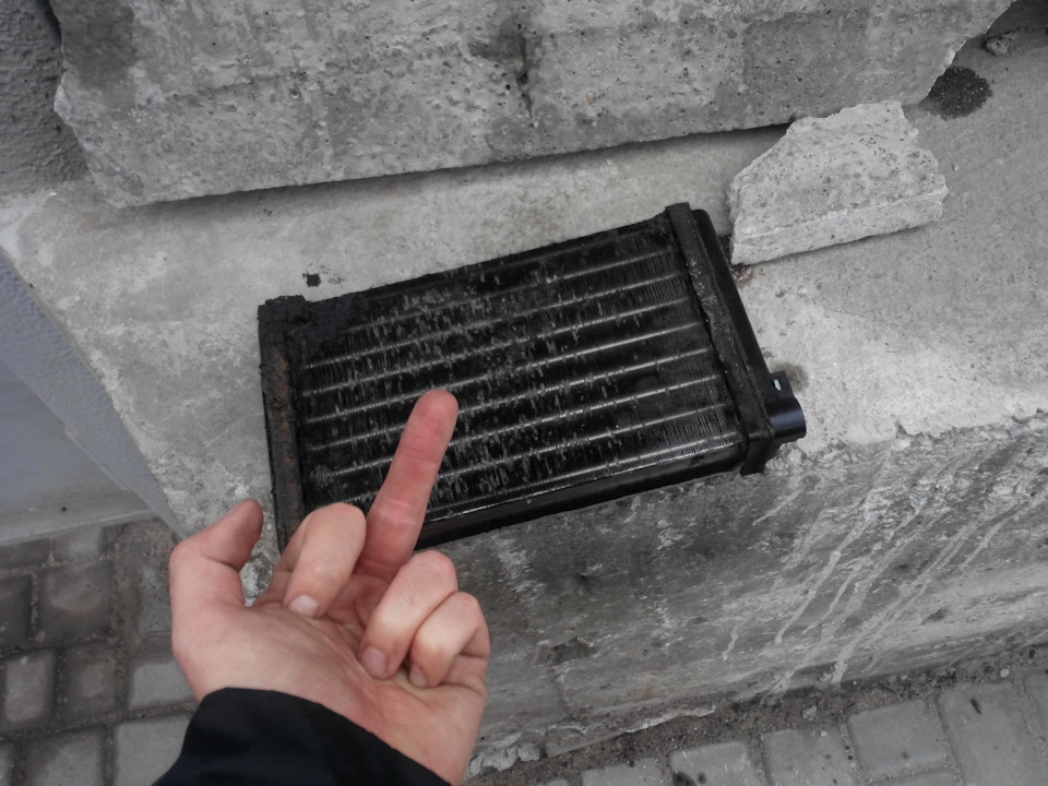

Сраный Старый радиатор печки:
После замены радиатора печки рекомендую залить в систему обычной воды и проверить новый радиатор на подтекание прогрев машину до рабочей температуры. убедившись что течи нет и печка греет можно спускать воду и заливать антифриз в систему и собирать все в обратном порядке.
Радиатор я поставил оригинальный но б/у GM Thermal

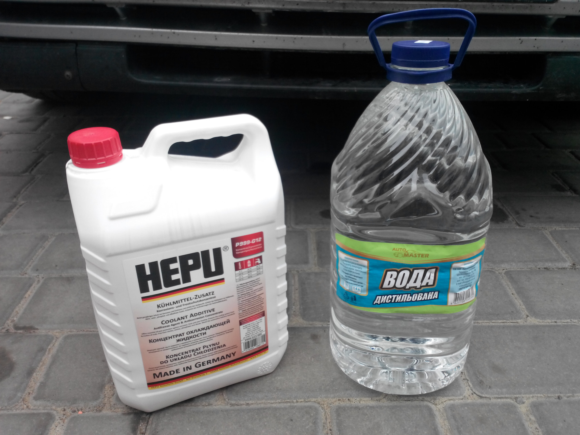

За охлаждающую жидкость был выбран концентрат HEPU (красный) разводится 1:1 с дистиллированной водой.
Результатом доволен печка хоть и б/у но греет хорошо, сегодня на улице +13 я проехался по скоростной трассе только с обдувом — в машине ташкент, пришлось даже пару раз открывать окно на проветривание, надеюсь купленный мной бу радиатор не подведет и не лопнет в очередной раз.

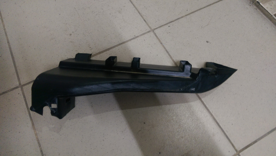

На кондейной бороде должны быть воздуховоды в ноги передних пассажиров. Иначе зимой хреново. Дует везде, кроме куда надо.
Имеется такой воздуховод, при разборе снял а после поставил, все дует и греет)
Антифриз взял правильный, я себе разбавлял до -30 по-моему, так как этой зимой пару недель были по -25. На счет цвета мне один человек когда-то советовал: цвет надо выбрать тот, который проще всего достать, которого больше всего продается в магазинах в округе. Не в спец магазинах имеется ввиду а разных гипермаркетах и т.п. Автомагазины обычно работают до 6 примерно, супермаркеты до 11 или круглоуточно. в случае чего, если надо срочно долить, распостраненный цвет проще достать.
Вот тут можно поспорить, т.к. заливая антифриз, который не рекомендован производителем (не просто так это делается), можно влететь на копеечку : то что-нибудь разъест, то раковины появляются.
А выход в экстренной ситуации есть проще — просто долить дисцилированной воды, чтобы доехать. В мороз на ходу не замерзнет.
ну так себе выход, когда залит (не дешевый) концентрат. Конечно на допуски надо смотреть я не спорю. Просто вот красный вроде с желтым можно мешать, но они редкие что ппц. Хепу можно встретить только в автомагазинах, а в ашане и мегамаркете Felix. В остальных магазинах, более мелких чаще всего синий и зеленый встречаются, их по-моему можно между собой смешивать. ну если в составе одинаковое действующее вещество
Понятное дело, что это временное решение, просто здесь как раз тот случай, когда масло каши не испортит :) Потом просто купить нужный концентрат (такой же фирмы) и добавить до нужной консистенции :) А так, на счет смеси по цветам, ты прав

почем брал радиатор? сам ломаю голову что ставить. новый или оригинал
Нашел на разборке за 300 грн.
Оказался забитым немного но целый.
Приехал домой потратил один день на его промывку с лимонной кислотой.
вымыл с него и вытрусил много ржавчины, песка и другого мусора, конечно на 100% я его врятли очистил но все же лучше чем было и лучше чем китай)
Мой совет ищи нормальный но оригинал. За новый я звонил в магазин — так они говорят что у них были случаи что новые радиаторы ставили и они сразу лопаются но можно вернуть по гарантии но как по мне это бред.

Буть готов к замене, после промывки большая вероятность что потечёт.Свой родной промыл чистой водой без химии грел очень хорошо но не долго примерно после 1000 км потек (((вкинул новый нисенс с омеги В второй год довольный.
