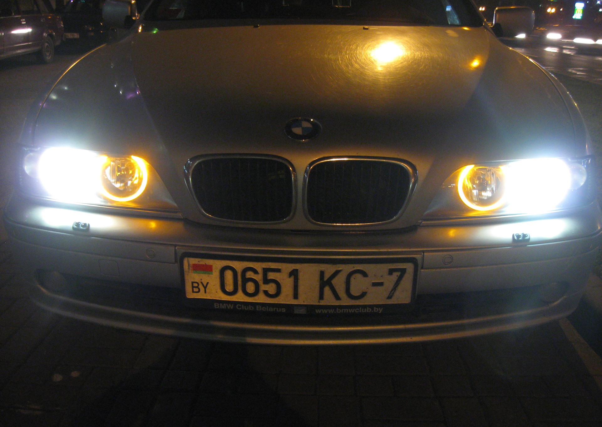

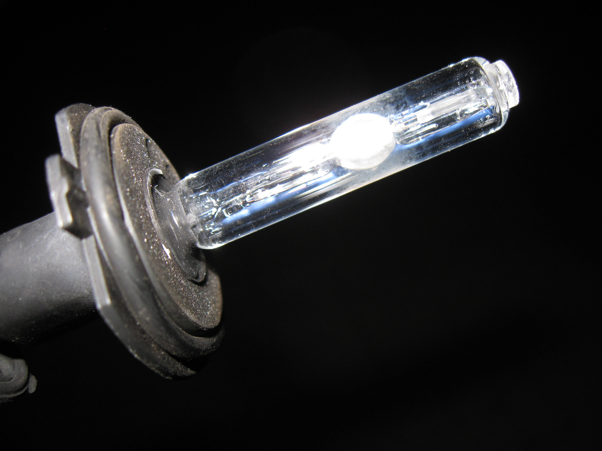

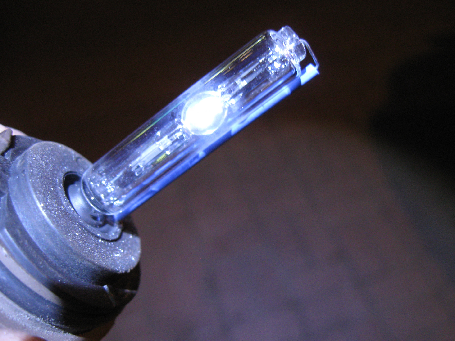

Старые ксеноновые лампочки www.drive2.ru/l/8835441/ побелели от старости (колбочка по центру), а спецы по восстановлению фар советовали такие лампочки менять на новые, т.к. эти будут портить отражатель.

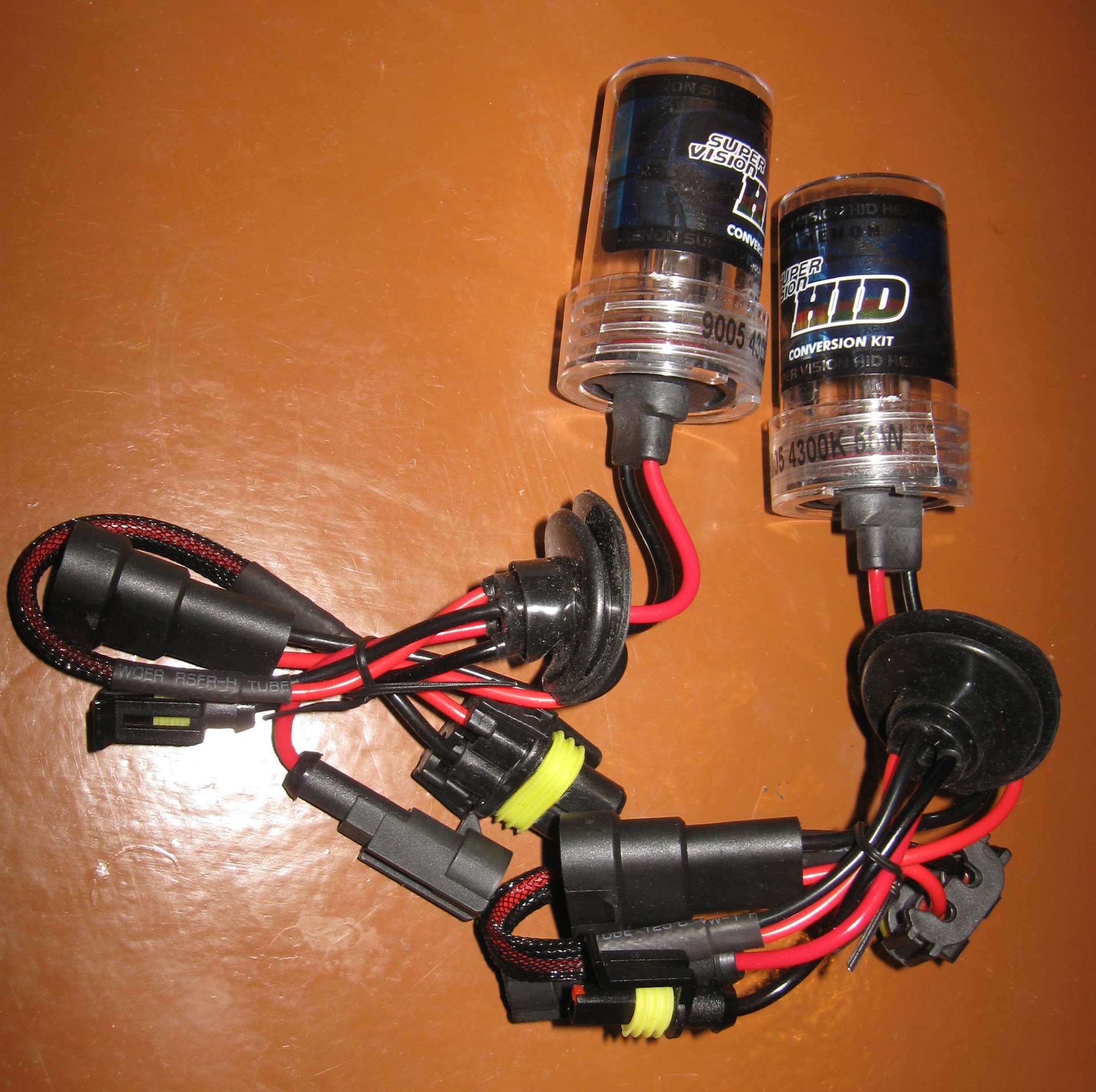

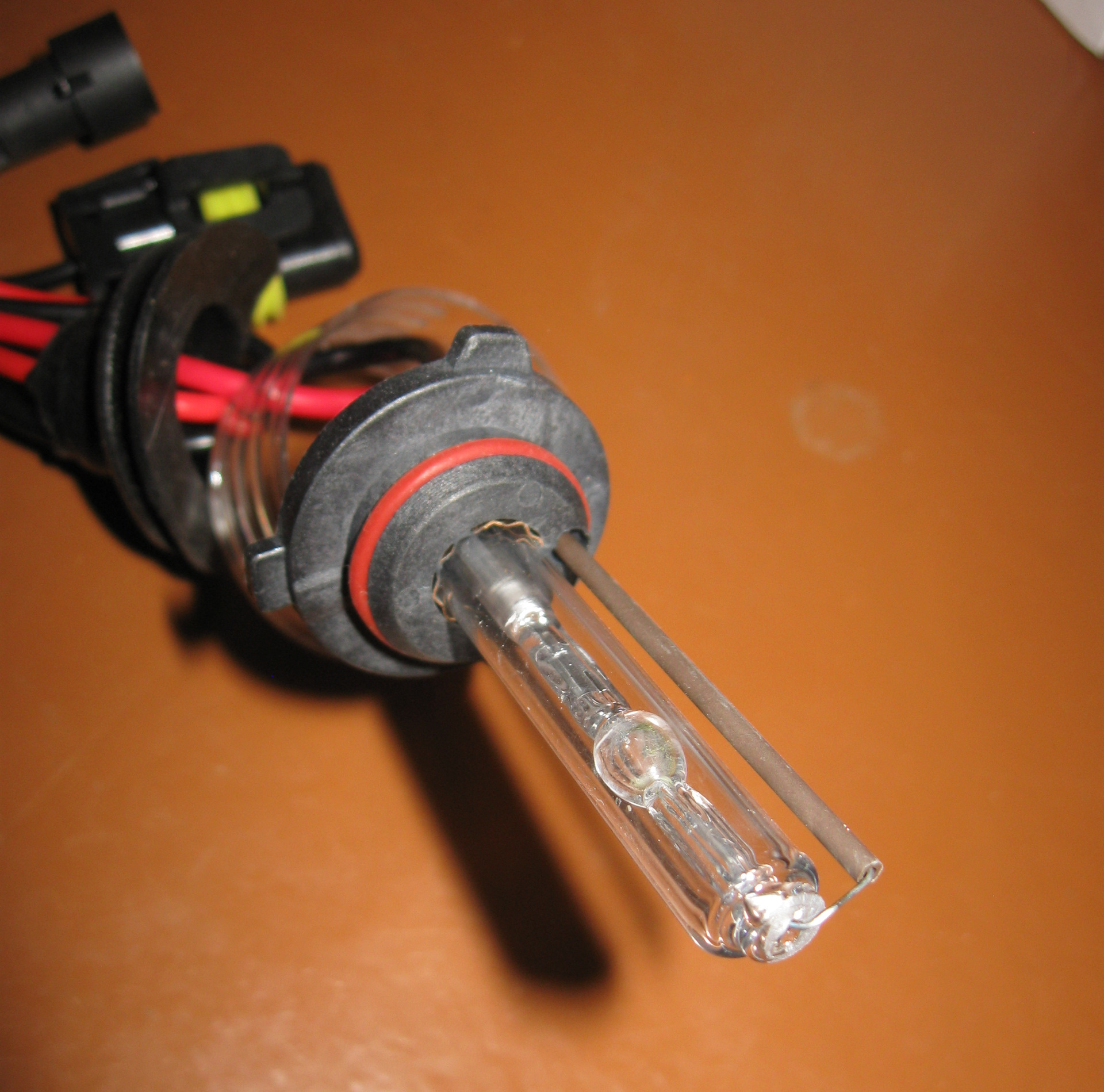

5000K имеет синеватый свет, что в солнечную погоду делает автомобиль более заметным и неплохо смотрится на фоне кузова серебристого цвета. Но ночью под дождем с таким холодным светом ни черта не видно. На этот раз решил заказать теплый 4300K yellow white 9005/HB3 ru.aliexpress.com/item/Fr…=a2g0s.9042311.0.0.rj7yZn . 9005/HB3 подходит хуже, чем H4.

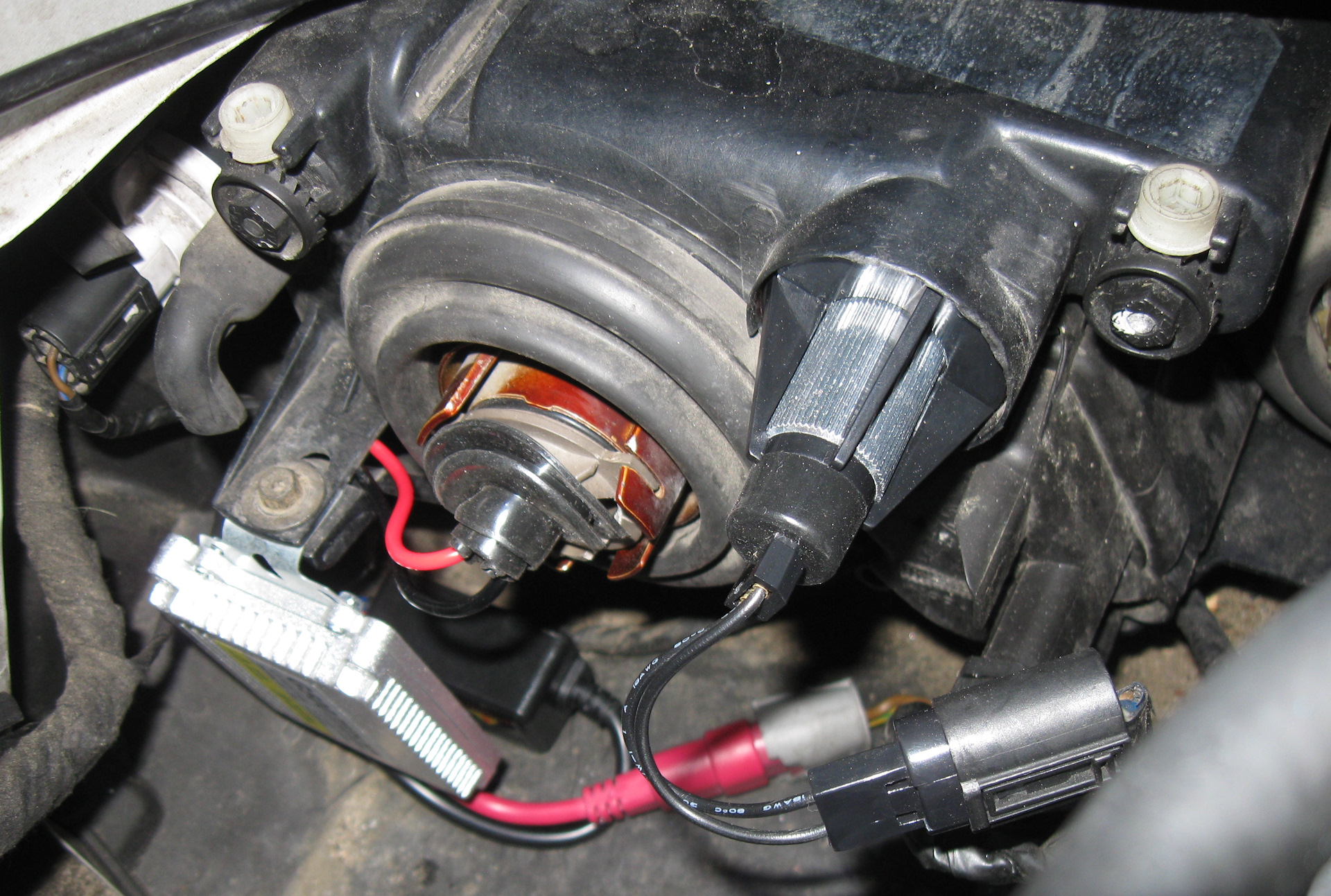

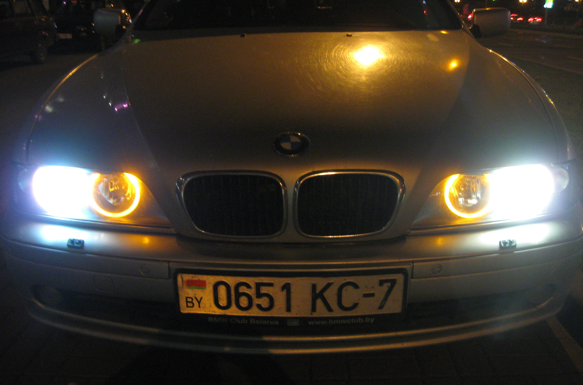

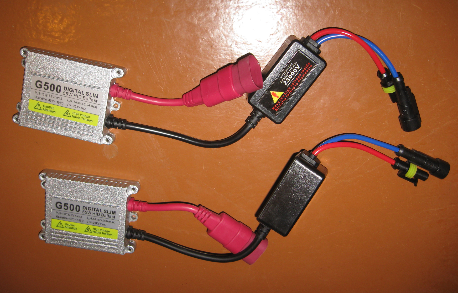

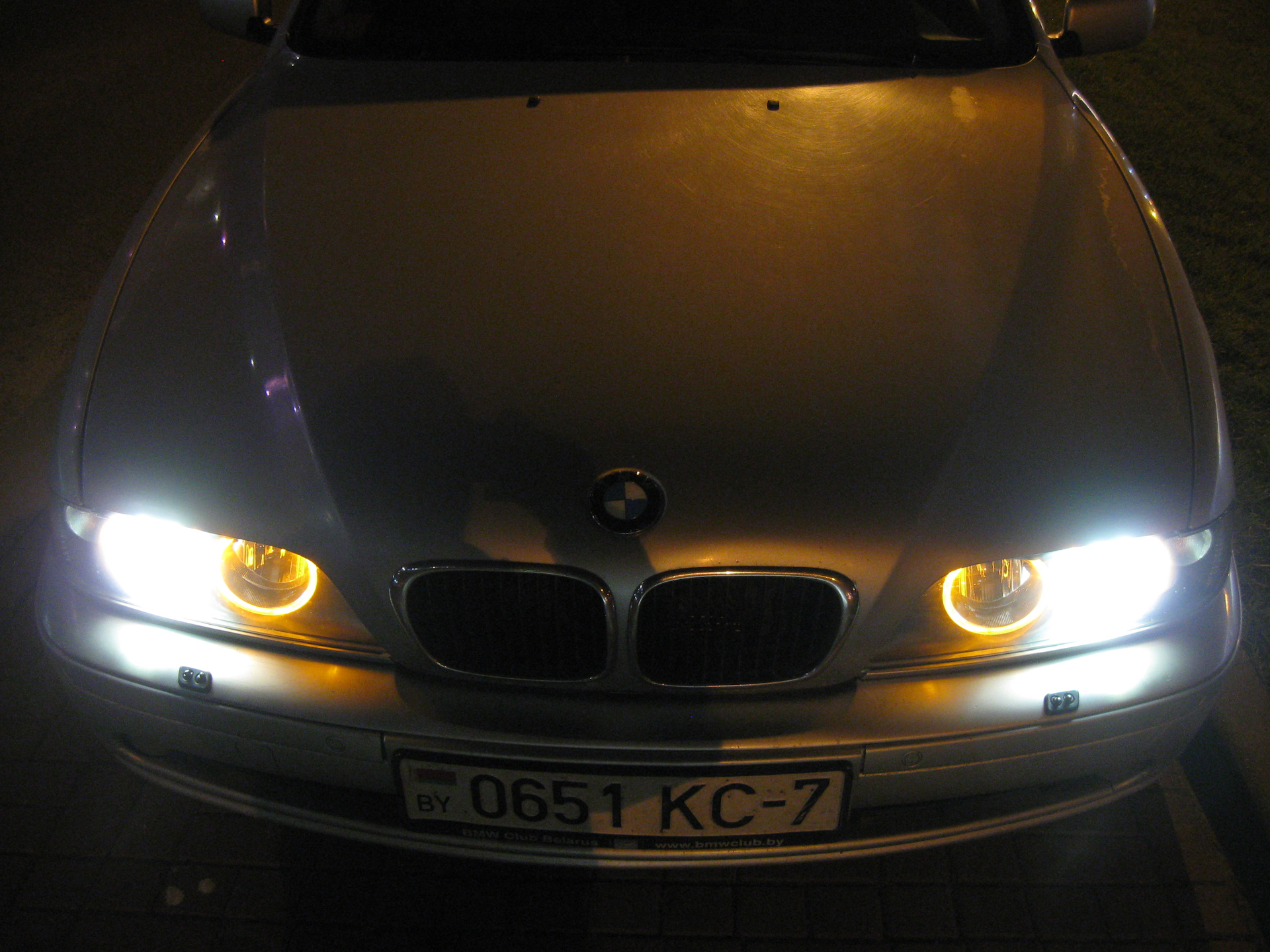

На водительскую фару блок розжига сразу установил ниже фары на кронштейн из комплекта. Но так же установить на пассажирской фаре мешает заборник воздуха. Пришлось установить на уровне фар как тут www.drive2.ru/l/470463984168862336/ на кронштейны из строго комплекта.

Кроме цвета свечения в Кельвинах есть ещё параметр яркости свечения в Люминах. И он в Китай ксеноне выше, чем в оригинале.
Согласен, что отражатели могут быть хорошими, но они 100% уже в пыли и закопчености (разбирал свои фары и знаю о чем говорю). Поэтому в идеале лучше почистить отражатели и тогда свет будет идеальным (посмотри мою запись, пучок света четкий, видно четкое очертание света на стекле фары, родной ксенон и светит отлично сейчас). А по кЕтай ксенону не знаю, но многие жалуются, что выпаливает он линзы быстро… Плюс техосмотр с ним не пройти на сколько знаю (у меня под капот лазили).

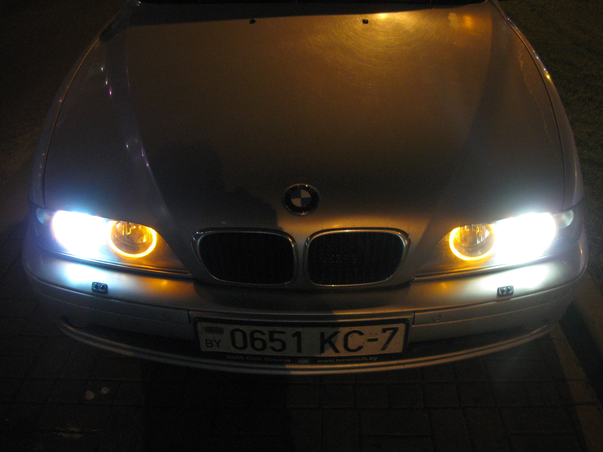

Если отражатель в плохом состоянии, лампы не помогут. И это не тянет на 4300 AC.
Фары 2009г.в. — думаю отражатель там не убит. А на сколько тянет?
Конечно зависит от камеры, но похоже на 5000 k DC.
Ну и как ксенон на 4300к?
Или на 5000к лучше было?
Еще не проверял, автомобиль не на ходу =))
у тебя либо фары менянные либо бампер. почему фары под галоген, а бампер с омывайкой?
Фары галоген 2009г.в., говорил тут www.drive2.ru/l/8835441/
А чё, глазки норм смотрятся.
Ночью с фарами — да, сам был так подумал.
