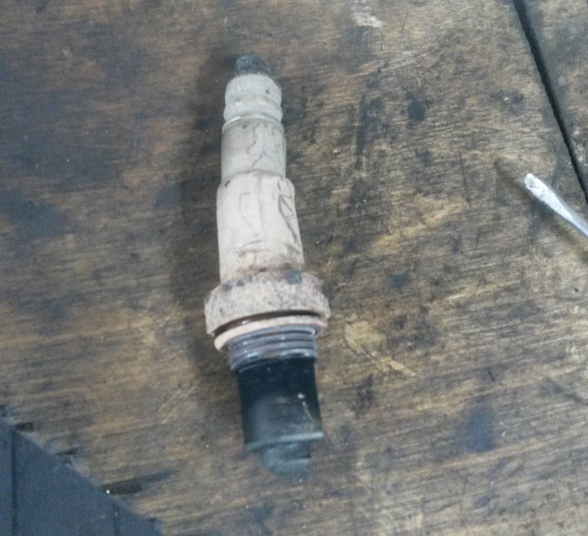

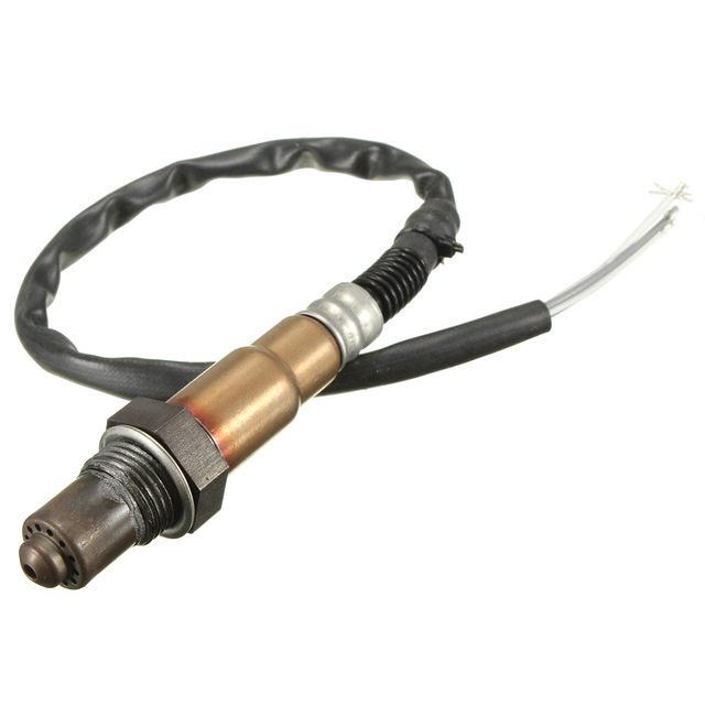

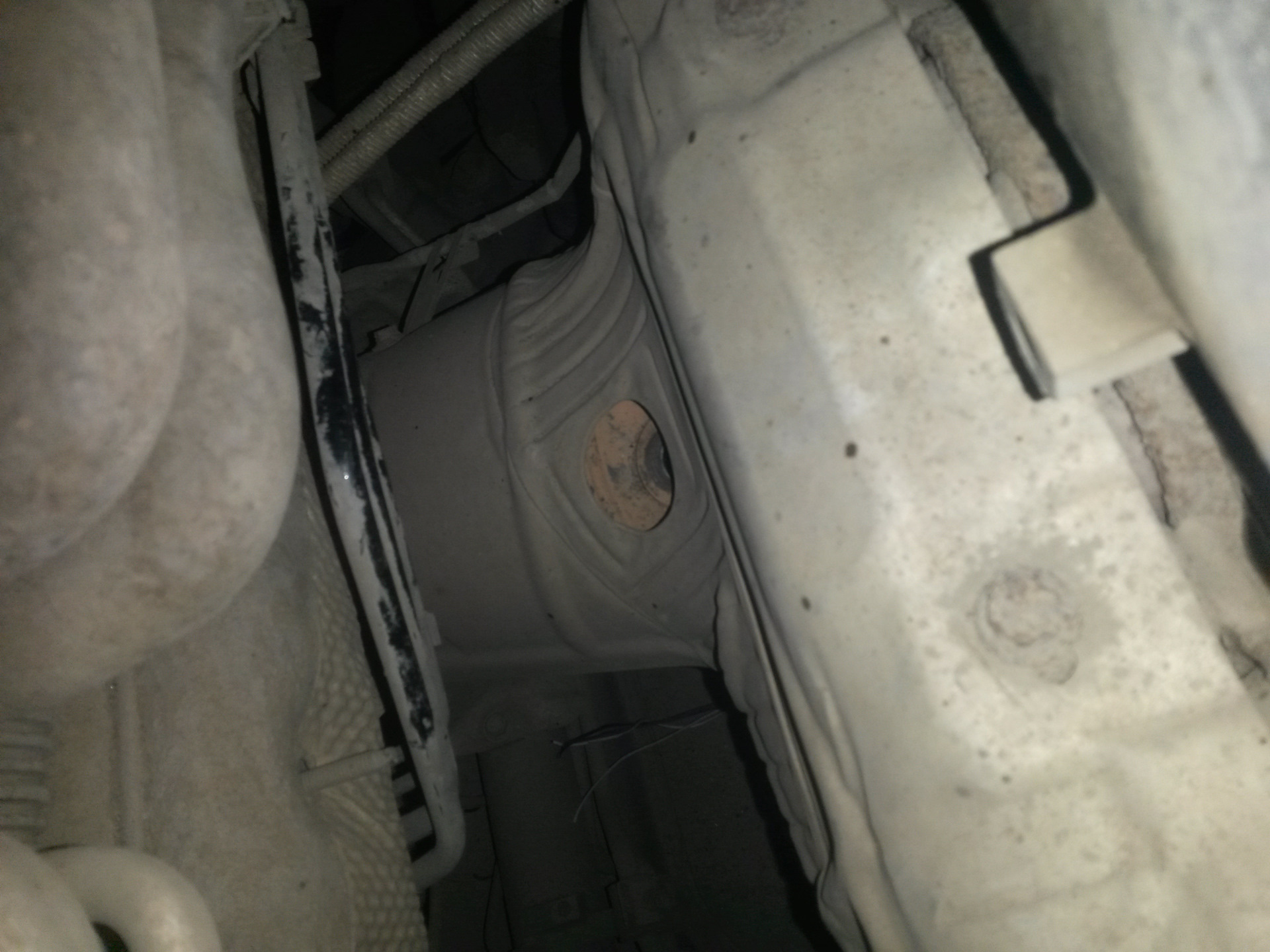

Появилась проблема, страшные затупы во время движения, при холостом ходе. Сделали диагностику с Bivaltsev и выявили проблему. Ошибки p0053, p0130, p2207 что объясняло проблему с первым датчиком кислорода. Начал искать этот лямбда зонд и прикиньте, ценник 10к за оригинал))) После загугливания данной проблемы было выяснено что датчик то 1 в 1 как на тазике, только разьемы разные. По звонку у BODYAA был найден датчик от ваза 16v с маркировкой Bosch 0 258 006 537. Старый датчик вырезан под корень, ибо не хотелось покупать съемник для его снятия. Датчик успешно заменен, проблема решена!))) Спасибо парни, выручили!)

если внутри что то гремело, то менять наверное нужно было. Хотя это мог быть кусочек сажи отлетевший от керамики, которая внутри…
Больно звук металлический казался да и работал датчик через раз, скорее всего не спасло бы )

Кстати, когда я его сняли я его потрес в руках а там болталось что то. Вот он у меня через раз и работал

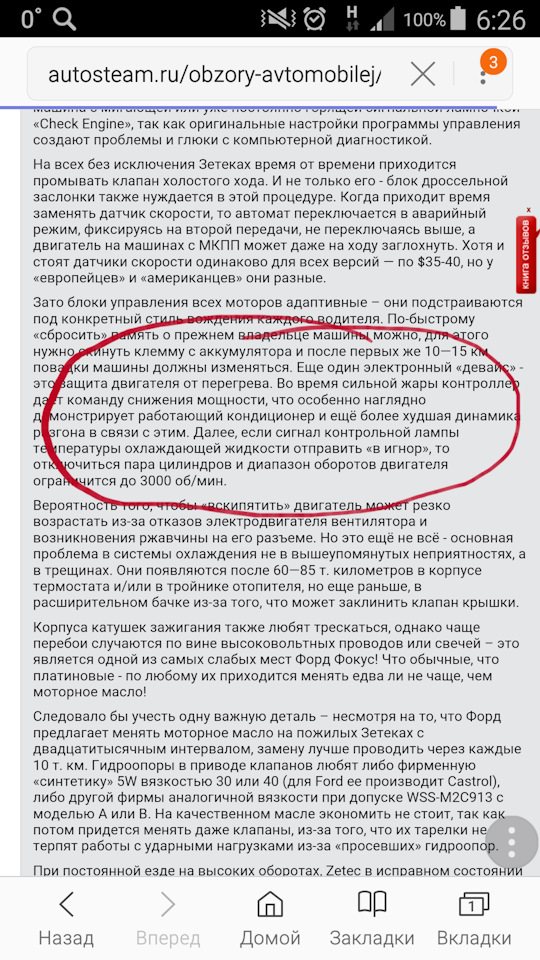

Якобы защита от перегрева…поэтому и блок выдает потерю мощности…
Ты видел как пишут…что это якобы заложено в мозги двиг…и это норма…
Я тоже слыхал про некую адаптацию, а температуру реальную какую показывает если через тест приборки смотреть?
