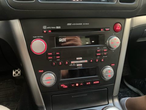

Ну вот и я стал жертвой нового тренда на drive2.
Самое большое разочарование с тех пор как я владею Subaru, это штатная акустика. Редкое говно, для такого класса авто.

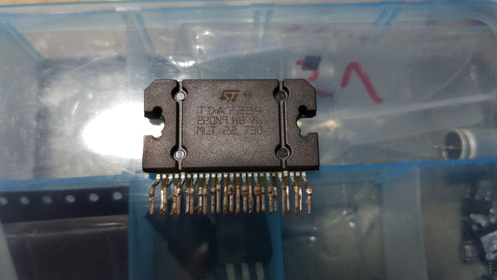

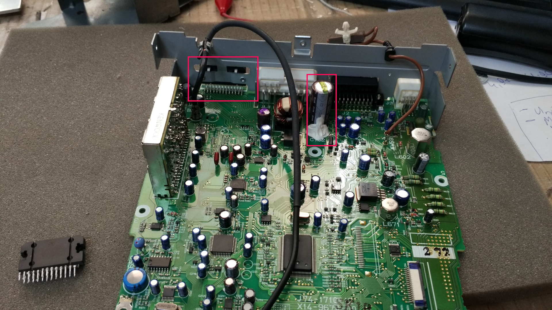

Для тех кто еще не в теме: замена микросхемы усилителя в штатной "супер" магнитоле с TDA7384, на TDA7850 и штатного конденсатора(3900μF) на что-то по больше.
Вот еще записи:
ЗДЕСЬ, ЗДЕСЬ, и ЗДЕСЬ

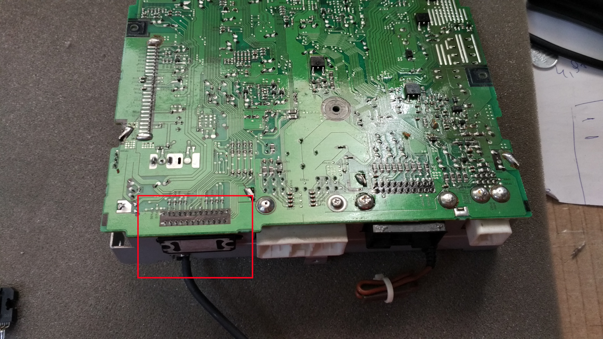

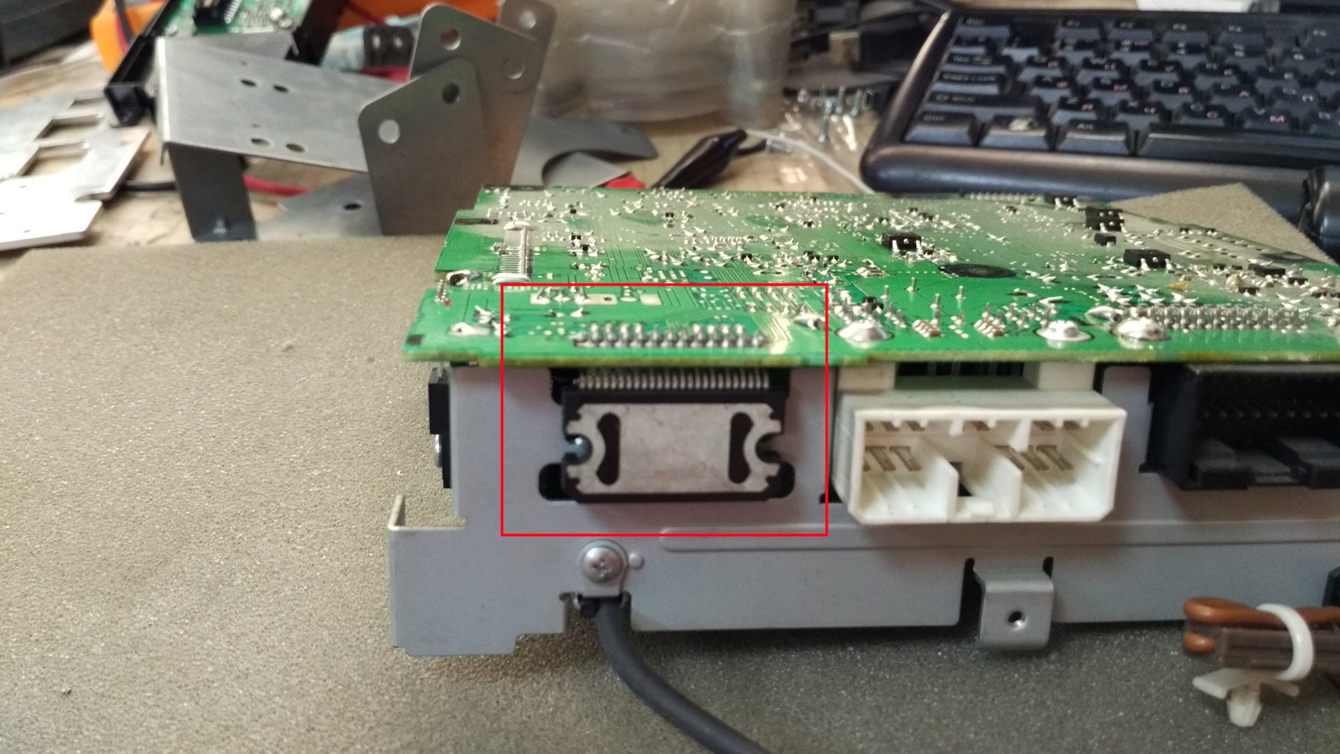

И так, заказывать на ali это-ж ждать надо, а я загорелся сейчас. Нашел в своём городе микруху, правда цена 10$, да и фиг с ней! Кондёр на 10000μF был слишком большой, взял на 4600μF.
Самое интересное, заменил, собрал всё обратно, подключил, вроде без дыма и искр…
Включаю ииииии… Музыка играет, уже хорошо! Mark Levinson, Bose, Harman Kardon? ага, щас! Разницы почти нет, вот первые впечатления. Надо шумить двери и менять динамики, подумал я.
Главный вопрос: оно того стоит?
Ну не знаю, музыка играет чище, чуть четче, какой-то там бас слышен. Не фонтан по любому, но лучше. Надеюсь это не самовнушение.
Это только для тех кто не хочет менять всю акустику.
Но решать каждому, конечно.
Ура!
