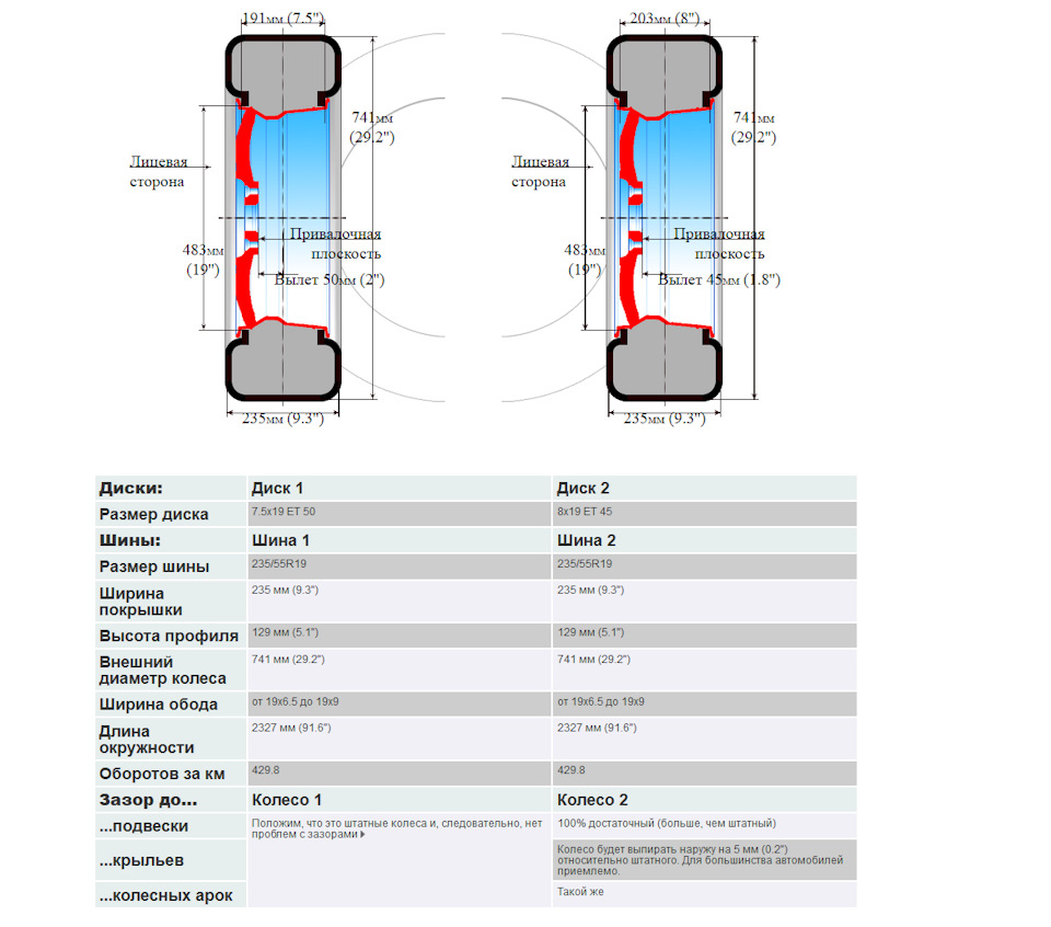

Форумчане, плиз, подскажите, ответ на вопрос или где его искать! Не могу нигде найти однозначный ответ и/или формулу — какая зависимость вылета диска от его ширины?
На 99,99% понял, что с вылетом лучше не «шутить» и придерживаться штатного. Но! Например, на другом авто у меня штатный вылет разный под диски разной ширины. Значит, все-таки вылет зависит от ширины диска? Или не зависит? Я не могу найти ответ на этот вопрос нигде. :( Спрашивать в магазине бесполезняк — мне будут «впаривать», что моему авто нужны диски именно с тем вылетом, который у них есть в продаже. :/
У CX-7 2,3 Restyle штатный только один размер дисков — D19" шириной 7,5" с вылетом ET 50.
ВНИМАНИЕ, вопрос (как говорят в программе «Что? Где? Когда?»): а какой вылет ET должен быть у дисков шириной 9"?
Заранее спасибо всем за помощь!

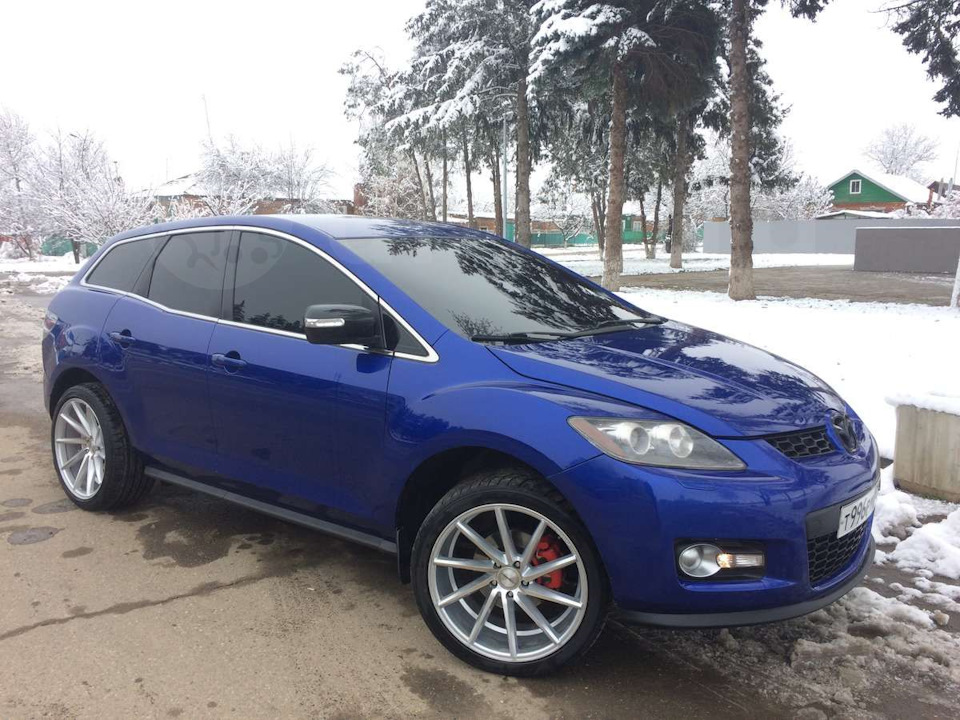

А если хочется?! :) Я решил рассматривать варианты 9" с вылетом 45. Правда пока симпатичный рисунок не могу найти. :/
Если хочется, то надо делать и плевать на то что будет с подвеской)
Я вот наплевал и у меня Тесла-башка в машине))) Кстати, за 3 года и 20 и 22 и щас 21 тапки — подвеска в идеале, косточки и рулевые только менял.
Я видел Ваш бж. Респект за такие труды!

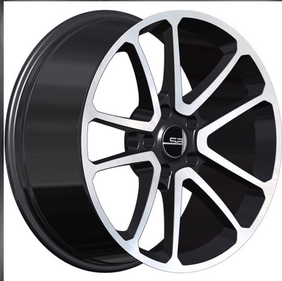

Спс) Те диски что на фото — выпускает еще сакура. В реале смотрится как дешевое фуфло. Я 22е хотел такие — когда глазами увидел — передумал)
Я пока такие нашел. Ковка. Индивидуальное производство. Думаю…
На тазах такие видел)

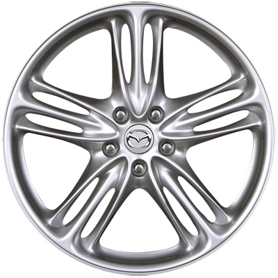

Вот еще такие есть:
www.mazda.ru/buying-ownin…izajn&accessory_name=Диск колесный легкосплавный
Диск колесный легкосплавный 19"
8J x 19", дизайн 49, вылет 47 мм
он же и для RX-8
О, никогда не встречал такие диски на CX-7 и не знал, что они есть. Спасибо за "поправочку". :)
P.S. Смотрю на ширину диска и его вылет — 47. Еще одно "частное", подтверждающее "общую" аксиому — "штатный вылет +/- 5". ;)

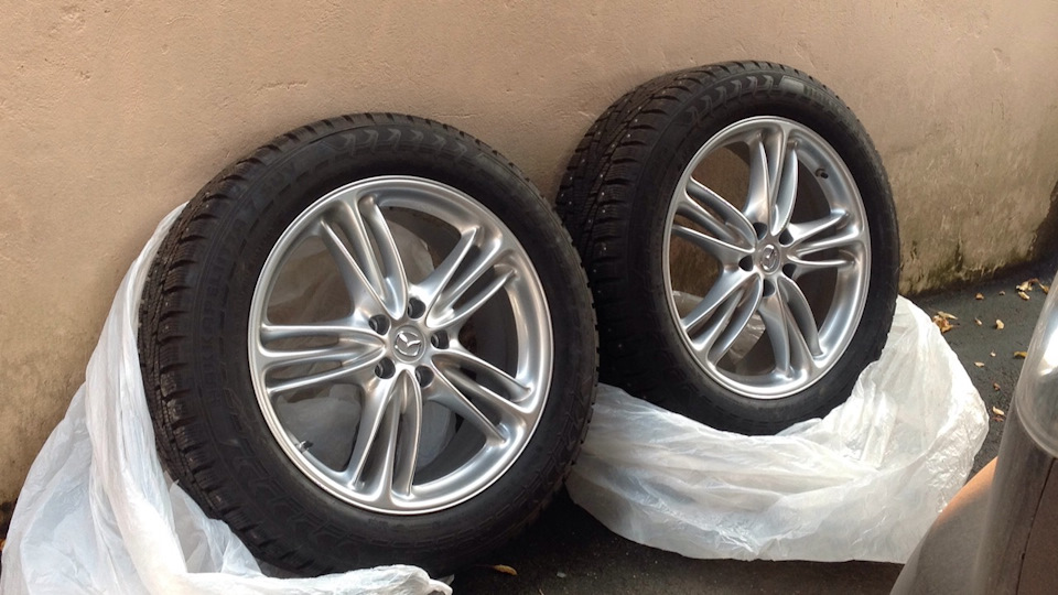

Редкие, дорогие и шли как допуха. Не все при покупке авто в салоне их брали.
У меня они на зиме 235/55/19
255/50 r19. Не выпирают из задних арок
а 55 как раз будут!

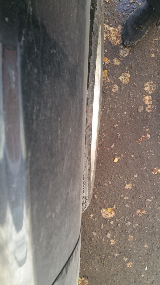

Подбирали разноширокие. Передние стандартной размерности, задние по аналогу. Если 55, то покрышка по профилю будет еще выше, передние тоже придется новые покрышки брать
там немного она вылезает согласен! даже с камеры видно!

Нет не верно. ЕТ никаким образом не связан с шириной диска. Это просто расстояние от оси диска до привалочной плоскости. Обычно считается (но это не аксиома), что при подборе диска можно варьировать ЕТ +/- 10 единиц. При больших отклонениях или значительном увеличении ширины диска необходимо производить "примерку" на месте, если вас интересует только момент будут или не будут цеплять.
Вам достаточно правильно ответили, на Ваш не совсем правильный вопрос. Какую Вы планируете резину поставить? Тогда найдётся более правильный ответ с дисками. Не зависит напрямую ширина диска от вылета.
Про вылет опять же, не совсем верно. Штатный 19 размер на мазде 235/55, Диск шириной 7.5J. Если Вы поставите Диски R19 ET50, но ширина будет 8J или 8,5J, к примеру. Диски эти, скорей всего, будут тяжелее (только если это не ковка). Вы просто увеличите неподрессоренные массы, ухудшив, немого, динамику и управляемость авто. Не более.
Большинство производителей допускают отклонение вылета от заводского +/- 5мм. Т.е. У большинства автомобилей, есть чёткое понятие "заводской вылет" А Вот их оригинальные диски, разных размеров, могут отличаться вылетом +/- 5 мм. Есть и исключения из правил.
Заводского вылета лучше придерживаться именно на передней оси, это очень сильно влияет на управляемость авто. Сзади же вылет может отличаться. Как правило в большую сторону, из за большей ширины резины. Колесо утапливается глубже в арку. Как и у Вас на Х3. Из этого главное одно, диаметр передних и задних колёс одинаковый для 245/45R19 и 275/40/R19
Текста уже много, но, всё же. На CX-7 привод от MPS6(ну кроме блокировки в заднем редукторе) Но система управления аналогична. Это не совсем подключаемый полный привод, как Вам и писали. Большую часть времени, а особенно в любую плохую погоду или склон/подъём и т.п. он задействован далеко не на 5 и даже не 15 процентов. Для его правильной работы(Я так понимаю для Вас это главное, правильная работа всех систем, поведение авто на дороге и следовательно из этого, безопасность) Вам нужно подобрать правильную резину по диаметру.
Что значит правильная резина? Она должна соответствовать заводскому размеру 235/60/R18, 235/55/R19
А значит внешний диаметр колеса должен быть примерно ~740 мм. Это 255/50/R19, 255/45/R20
Это оптимальная, нестандартная ширина на CX-7. Всё что шире, будет иметь свои минусы, ну и плюсы(хотя их будет меньше).
Вы, в принципе, можете даже поставить 255/50/R19 на родной диск. Он по ширине подойдёт, только вот в этом случае Вы действительно получите минус, это ухудшите поведение авто в колее. Так же это, конечно, сильно зависит и от самой резины.

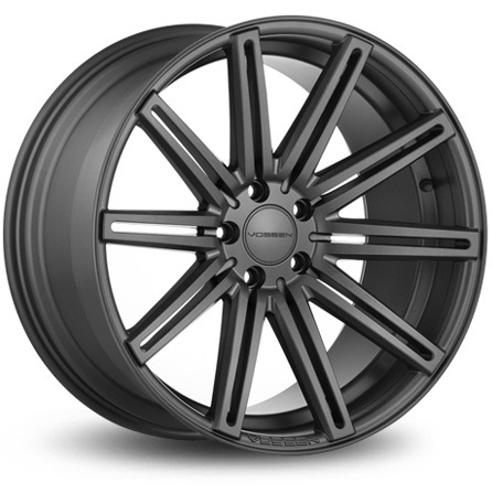

Вот так подобный диск (только Vossen) смотрится на авто. Да, здесь он шире 9", но смысл понятен. :)

Однако, это лишь предложение конкретно этого производителя — вот такой есть вариант для CX-7 на 20" с вылетом 45. У других производителей тоже есть и с таким вылетом и с другими — и 20 и 32 и 38 и т.п. Вопрос не в том, к какому авто какой-то производитель дисков считает, что они подойдут. Вопрос в том, должен ли у диска шириной 9" вылет отличаться от диска шириной 7,5"? Или вылет при любой ширине диска должен оставаться один и тот же?
Да, вылет должен различаться, иначе колеса утонут или выпрут.
Лучше всего это глянуть, в шинном калькуляторе (например mosautoshina.ru/calc/), наподобие прикрепленной фотографии (это мой пример для 19" RAYS относительно штатных 19-ток — см. внизу "зазор до крыльев", точно также можно глянуть 20"):
Эти калькуляторы показывают как изменятся размеры. Но они не дают ответ на вопрос, какой вылет — правильный. :/
Если вы сравните с 19" штатного колеса — вы увидите разницу. Внизу будут примечания, насколько колесо относительно крыла и подвески подвинется.
20" — это нештатный размер, правильно может быть лишь на ваш и только ваш взгляд.
