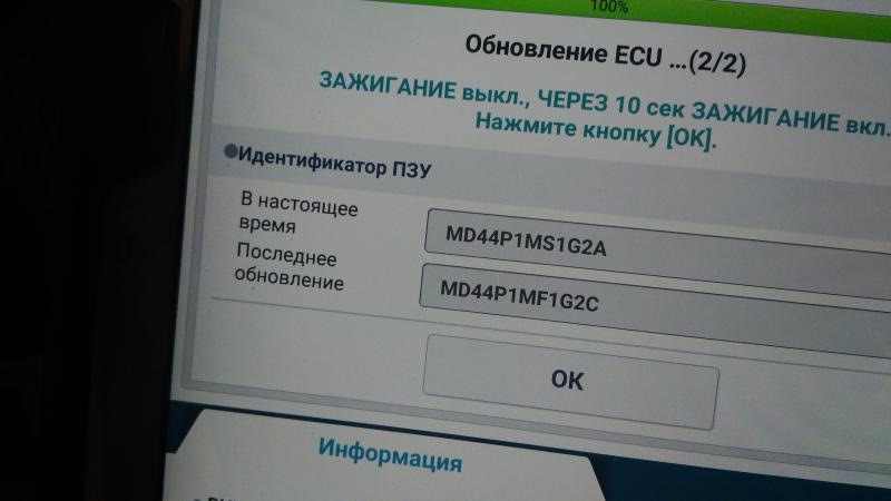

Вот еще предписание, номер бюллетеня можете им показать HFE15-14-Е630-MDGD
Ого. Спасибо. Очень полезно)))
Прям смело говорите — был такой бюллетень, гляньте. Они должны по базе пробить и там выдает:
Описание
На некоторых автомобилях Hyundai Elantra MD и Hyundai i30 GD с двигателем 1,8 MPI могут наблюдаться следующие проблемы:
— Плохой холодный запуск
— Неустойчивые обороты при холодном старте
Причина
Некорректный расчет топливной смеси.
Исправление
Обновить ПО блока управления двигателем (ECM) согласно приведенной процедуре сервисного обслуживания (проверить по VIN на сайте клуба).
Примечание
— Перед проведением обновления удостоверьтесь, что автомобиль попадает под действие TSB: сравните ROM ID на автомобиле с таблицей ROM ID ниже.
— Если автоматическое обновление не удалось, выключите зажигание на 10 секунд и затем выполните обновление в ручном режиме
— После ручного обновления сбросьте все сохраненные ошибки.

На 1,8 эта проблема прошивки. Был косяк в прошивке. Именно холодный старт вызывал такие траблы. Мне дилер прошил бесплатно исправленной прошивкой. Заливали в ручном режиме, т.к. машина 15года, а прошивка была по 14. Сканер в авторежиме не видел. Инженер по гарантии все сделал руками. Уже 2 года проблем не знаю. Даже номер прошивки где-то кидал.

Вот нашел прошивку какую мне залили. Верхняя какая была, нижняя какая должна быть. Проблема полностью ушла
