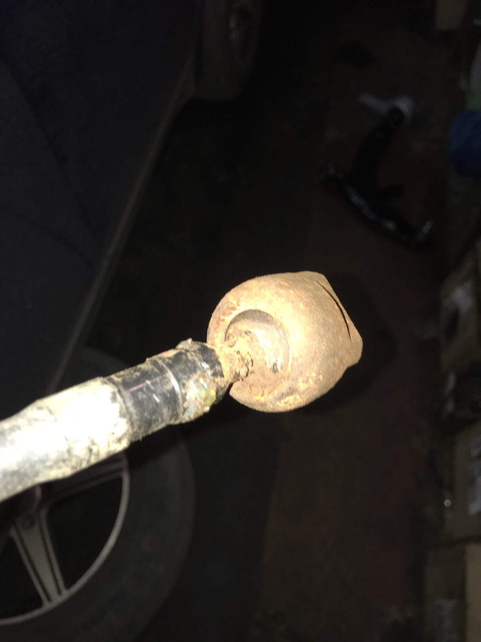

Ну вот и второй вечер в гараже в компании с теаной подошёл к концу. Были заменены рычаги, поставил фирмы Lynx, стойки стабилизатора, рулевые тяги и наконечники фирмы ctr. Вся замена заняла порядка 3-х часов. На старых рычагах устали шаровые и горизонтальные сайлентблоки, в ближайшем будущем приобрету их отдельно и буду иметь в запасе оригинальные рычаги. Одна тяга подозрительно стучала, и на фото видно почему. Видимо мастера не особо заморачивались с правильным надевание пыльника и вот что в итоге получилось. Но зато теперь ничего не стучит, осталось дождаться ещё одну ступицу и можно наслаждаться тишиной в салоне. В ближайшее время планируется переборка задних суппортов, замена масла и если соберёмся с моими товарищами и запасемся терпением, то поменяем свечи и прокладки клапанных крышек. Вот в принципе и всё на сегодня.
