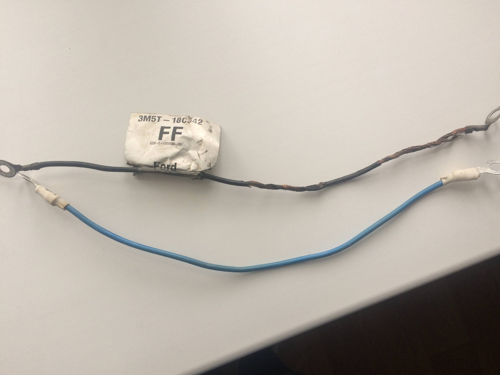

Обычный сентябрьский день, обед. Сажусь в машину, поворачиваю ключ, и начинает моргать лампочка иммобилайзера. Если повернуть "дальше", крутит стартер, но, авто естественно не заводится. Нет проблем — скидываем клемму с аккума на 5 минут, пытаемся снова. Из под капота идет дым, появился запах жженой проводки. Ясно-понятно, все плохо. Оставляем машину, идем мусолить тему.
Дым не относится к теме иммобилайзера, но мысль о том, что проводка плавится сильно беспокоила. То, что рано или поздно проблему мы решим, была ясна, а вот то, что может что-то загореться, совсем не радовало. Поэтому проблему с проводкой решали перед тем, как решать основную, пока еще неизвестную ситуацию.
Решений "простых", что называется, на коленке не было, да и в электрике 0, поэтому везем в гаражный автосервис по близости. Через 2-ое суток сообщают, что мозги полетели (не отвечают). Теоретически, идея рабочая, т.к. буквально за 10 минут до проблем с иммо, я "чуть-чуть" сел защитой на люк по дороге (не удачно повернул), поэтому начинаем искать ЭБУ, параллельно копошась в машине. На авито ценник около 7 тысяч + их надо прошить. Идея не очень, да и нет понимания как и что делать. Откладываем покупку до лучших времен. На вопрос, почему дым и запах, сказали, что генератор "ржавый". Ясно-понятно, что ни хрена не смотрели.
Отдираем все, что отдирается. "На коленке". Неудобно, некрасиво и непонятно :)

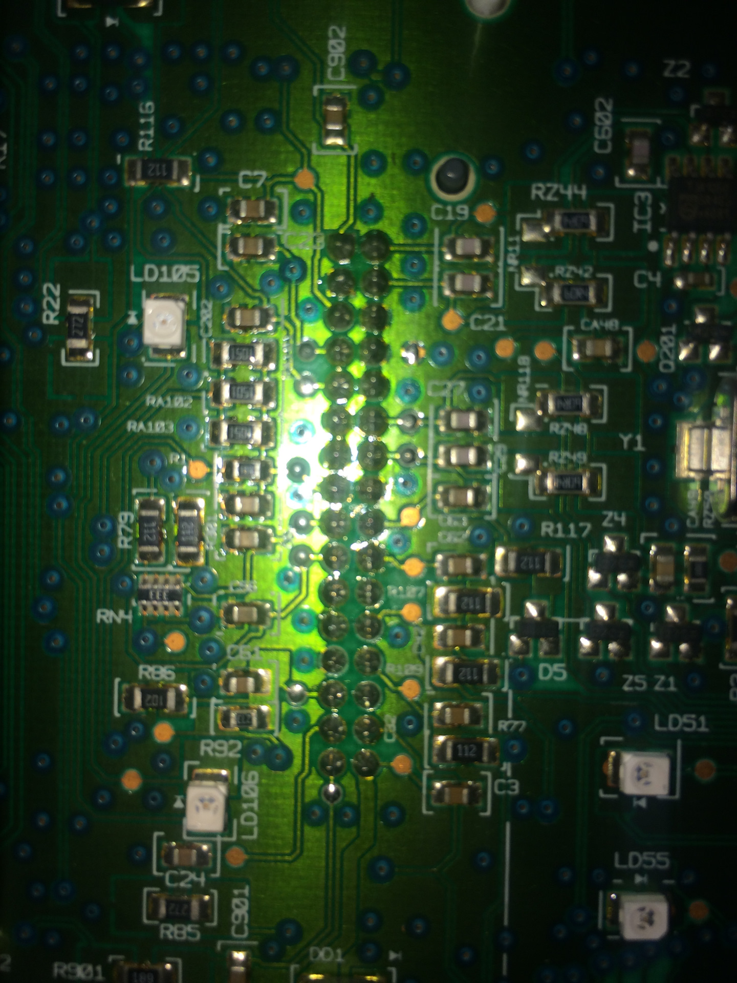

Вскрываю ЭБУ (в автосервисе это делать отказались, со словами это сложно и долго). По периметру герметик, срезаем ножом. Загнутые пластины отгибаем. 10 минут времени. Вскрывал чтобы проверить теоретически попадание воды (летом я попал в лужу, поэтому могло и такое быть) или на предмет "испорченности" (что-то сгорело/отвалилось). При таком слое герметика — да их можно просто кинуть в бочку с водой — ничего им не будет.
Пока занимался разбором ЭБУ, звонил в различные сервисы. Несколько человек сказали, что они просто так никуда не улетают, ищи проблемы в другом месте. Ок, продолжаем.
Машину доталкиваем до гаража, разбираем.

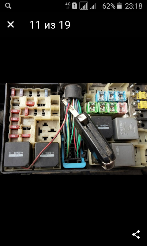

Для начала решаем вопрос с проводкой. Нашли — оплавился провод (3M5T-18C942). Находится под коробкой для аккума и воздуханом. Стоимость около тысячи рублей + 100 лет ждать доставку. За 15 сантиметров и 2 клеммы — 800 рублей! :) Ничего сложного, делаем этот провод сами и заменяем. Последствия ликвидировали, ищем причину оплавления. Причина рядом — минус от аккума не был закреплен на коробку. Просто болтался, видимо болт ослаб и/или не прикрутили в какой то из поездок в сервис. И весь ток пошел через этот тонкий проводок.
Закрепили, все нормально (кстати, стартер после этого ого-го как начал бодрее крутить).

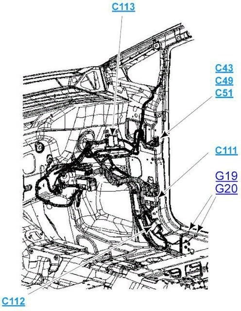

— Разъем C113 за бардачком плохо контачил.

Снимаем в 5 раз приборку. Разбираем, пропаиваем разъём. Ставим обратно. 0 реакции — все тоже самое. (Так что, даже если у вас прочерки, не надо напрасно избивать приборку, в надежде что там что-то изменится).

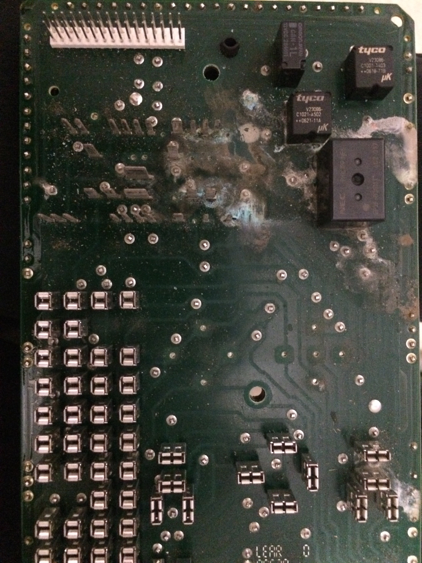

Пока занимались машиной, было несколько ситуации, когда, например включаем поворотник, а включается дальний свет, включаем печку, а она не работает и т.д. Косвенно могут быть проблемы в GEM-блоке, поэтому — снимаем еще раз GEM-блок (салонный блок предохранителей). На этот раз не просто снимаем, а разбираем его полностью. Тут уже было поинтереснее.
Плесень убираем спиртом и кисточками, собираем обратно, ставим. 0 — реакции. Делаем заметку, что возможно нужен будет другой GEM-блок.

Что-ж, больше ничего не остается, как подкапотный блок предохранителей и сам ЭБУ. Берем пучок проводов который идет к БП и пучок который идет к ЭБУ. Прозваниваем те, которые отвечают за питание (хотя полного понимания какой за что отвечает нет). В какой то момент, подкапотка ожила. Через несколько минут "тырканья" проводов туда-сюда, питание по всему видимому появлялось на блоке и… собственно — ВСЁ :) Авто наполовину разобранный, как под капотом, так и в салоне, но работает.
Вообще, на этом "ремонт" авто можно считать законченным, за отсутствием ремонта, как такового. Причина — отошедший/окислившийся проводок питания к ЭБУ — видимо произошло в момент наезда на "препятствие". Для меня это был первый и достаточно сильный опыт, потому как до этого не было ни других машин, ни понимания логики и устройства проводки в автомобилях. Потому — каждый новый "проводок" вызывал страх и любопытство )
Возможно пост кому-то поможет в косвенных поисках похожих ситуации, т. к. если у вас "Фокус" тоже первая машина и случается такое — не сразу понятно куда копать:)
Разъемы к ЭБУ, кстати, были абсолютно полностью в грязи. Возможно причина была и в этом, я использовал "Felix проникающая смазка" — отличная штука, кстати говоря. Разбираем, промываем полностью и сверху и снизу. Оставляем на сутки — вымываем еще.

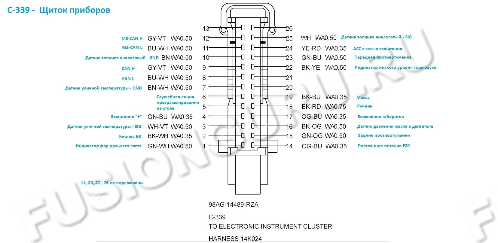

Распиновка разъема приборки — ffclub.ru/topic/82466/go_post/16331152/

Сопротивление CAN-шины на разъеме диагностики должно быть 60 ом.
Проверьте в отдельности на PCM и GEM. на каждом должно быть 120 ом при отключенной шине.

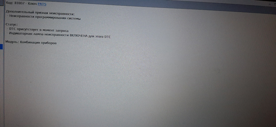

Ошибка В10D7
