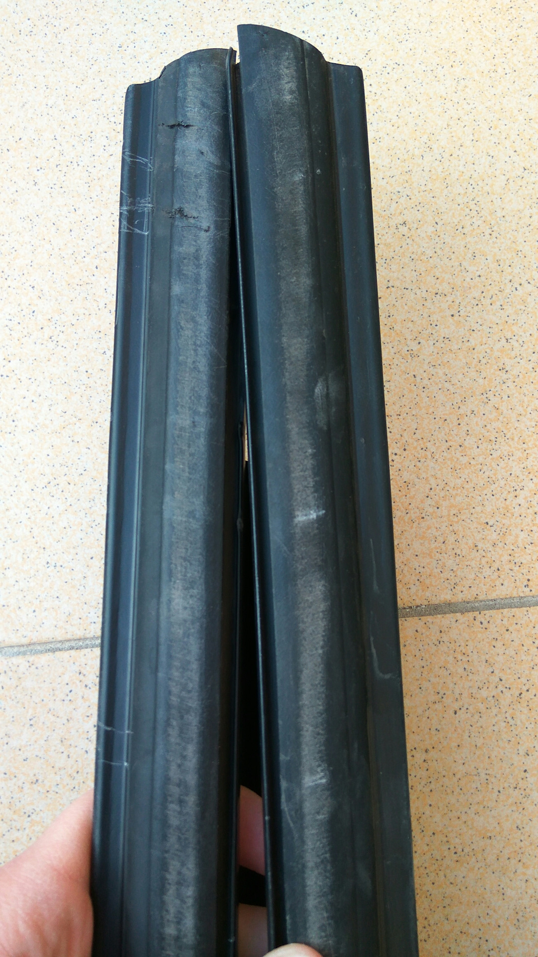

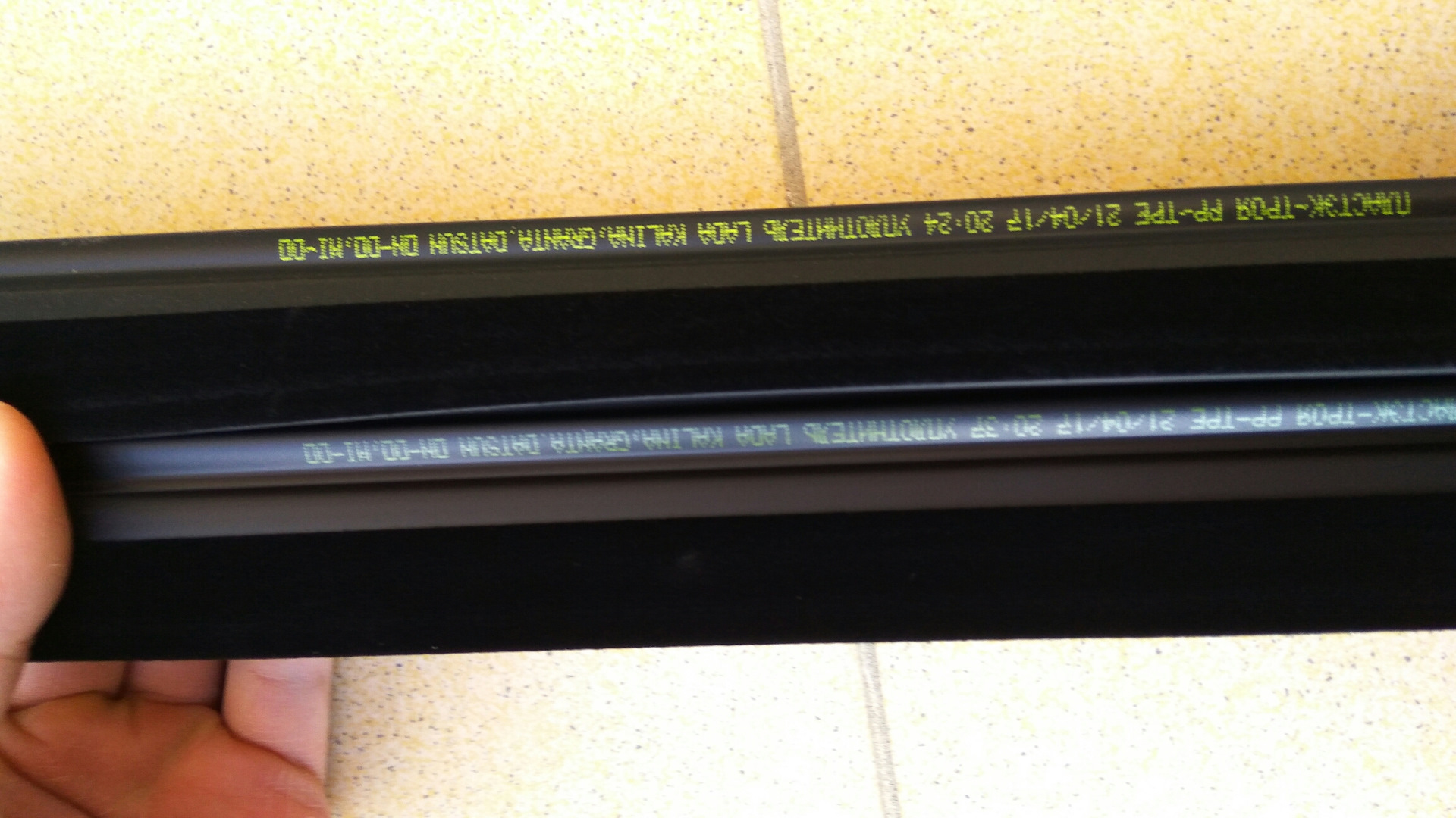

Заменил на калиновские так как свои сильно царапали стекло. При замене лучше все таки снять карты дверей, сам по началу пытался не снимая заменить насмотревшись Ютуба, потом понял что снять и собрать будет намного легче и быстрей. Я не понимаю этот АвтоВАЗ, нормальные заводы с годами совершенствуются но не наши, зачем такое дерьмо в машину ставить когда уже придумали колесо… На комменты ваши временно не могу отвечать, заблокировали так что извините. На последнем фото это новые калиновские с черным мягким бархотом. Подходят один в один так как двери одинаковые у нас.

Автор ответь, публике интересно в чем различие то грантовских от калиновских?
У калины бархат, у гранты жёсткий пластик
спасибо за ответ!
автор резко читать и писать походу разучился
Автор был заблокирован а так бы ответил без проблем, описание не читали походу…
Подходят в акурат?или доработки надо проводить?
Подходят они
Отличаются?
Должны, на гранте не бархатки а название, резина.
Калиновские отличаются?
На гранте и калине двери идентичны
Бархотки одинаковые? Почему не родные поставил?
Бархотки одинаковые, автор не я
Родные типа резиновые какие то, сильно царапают стекло, а калиновские мягкие
