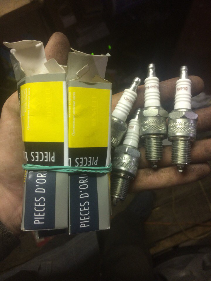

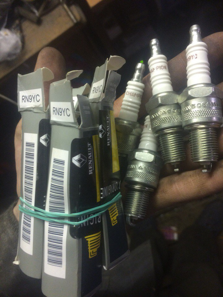

7700500048 Свеча reanult оригинал для f3r 4x102р = 408р

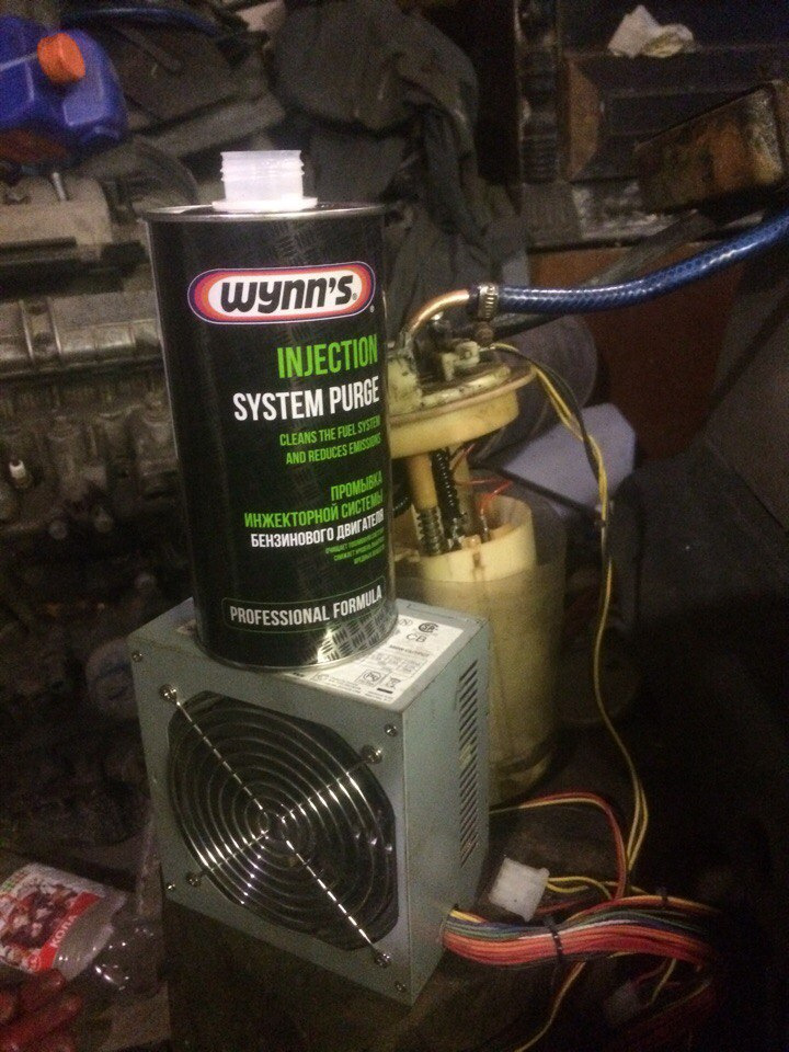

W76695 1л промывочной адской смеси WYNNS 466р

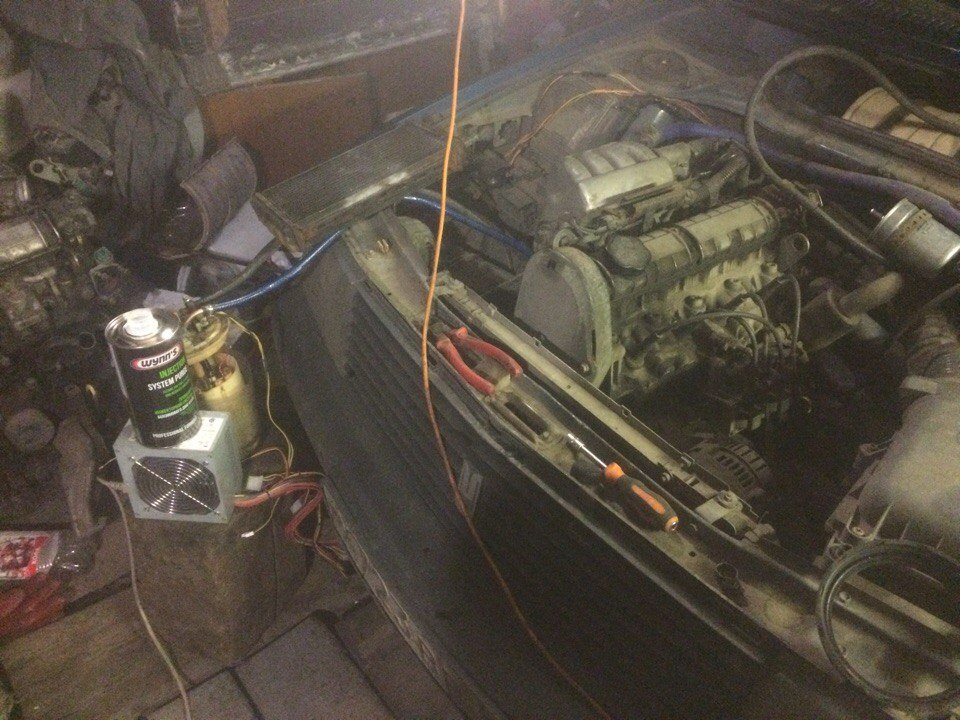

Вворачиваем старые/ненужные, но рабочие свечи, с нашего бензонасоса снимаем разъем (чтобы он не качал)

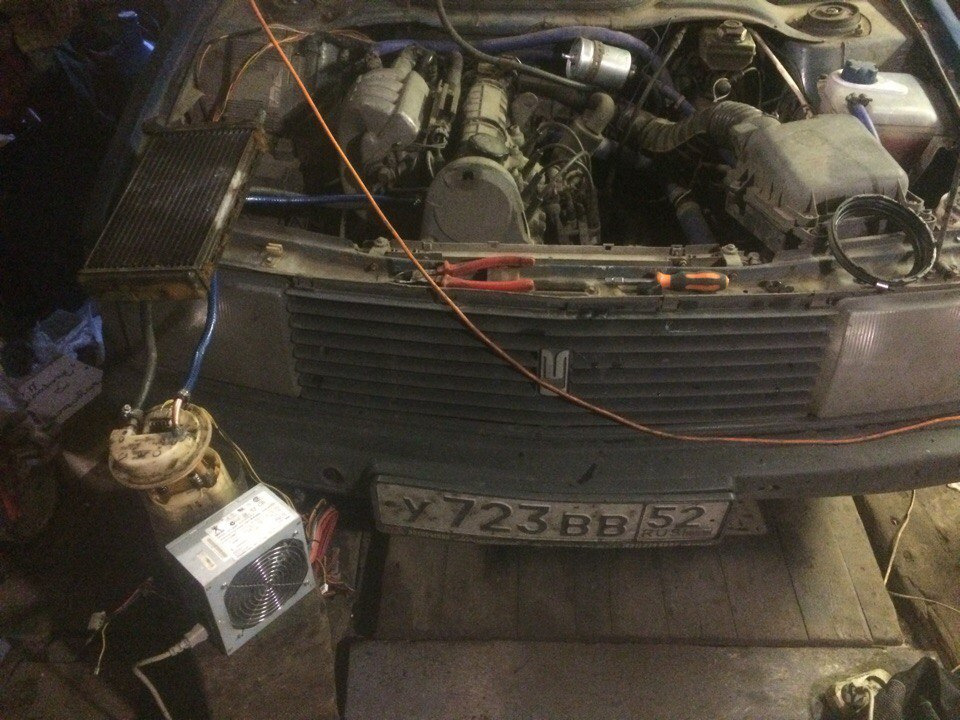

Я взял стакан с насосом и подключил его возле машины, как на фото
Подключал с обраткой, вроде как так лучше, ну да ладно, сделал как пишут.
Включаю блок питания (мне так проще было запитать бензонасос)
и заводим машину
Запах мерзкий, дыма много, но чистится.
Регламент: 15 минут на холостом ходу, на 15 минут заглушить авто (откисает все), 15 минут с периодическими подъемами оборотов до 3000 (выше не нужно, жидкость на основе сольвента может давать хорошие детонации)
Собираем все назад, меняем свечи.
В оригинальных свечах фирма Champion
