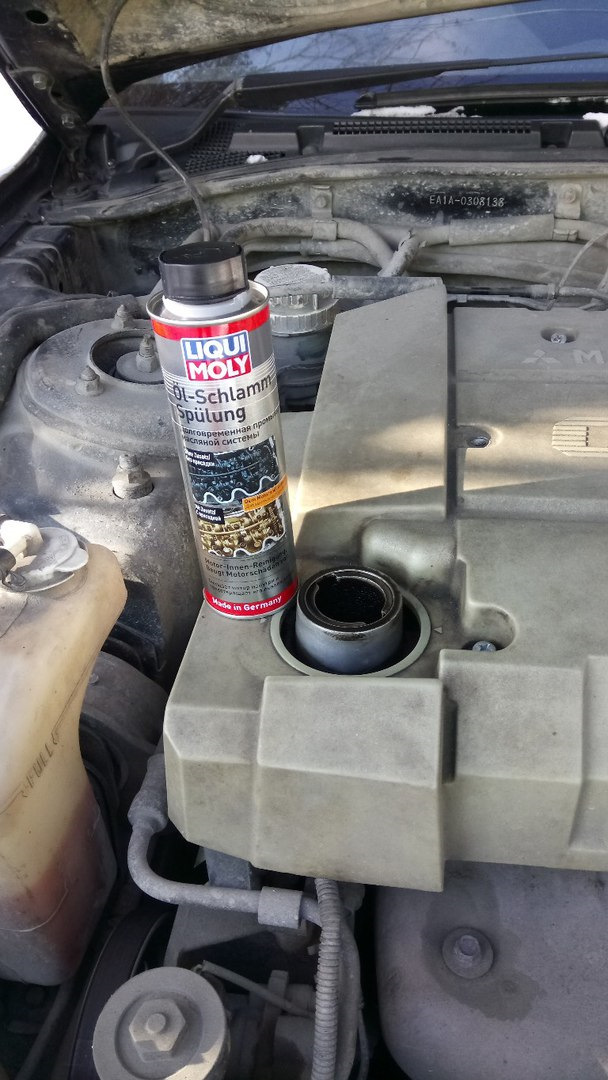

После 2 смен масла с выбегом по 1500 км.И отсутствии результатов по его очистке было принято непростое решение ударить тяжелой артиллерией.Заливка долгоиграющей промывки ДВС от Ликви.

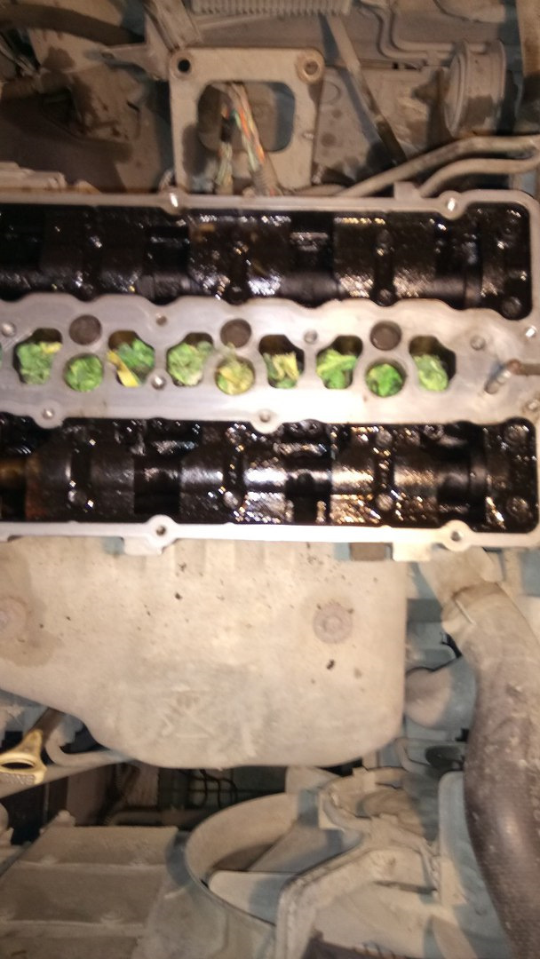

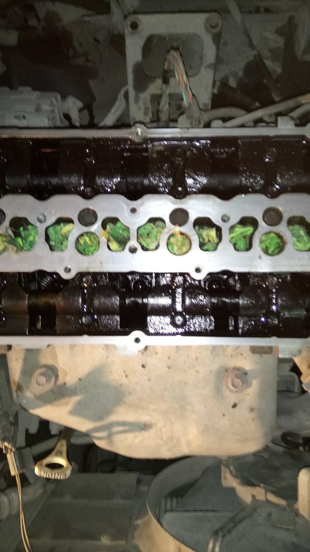

Ожидание конечно было, что просто все будет моментально блестеть как у кота бубенцы, но химоза не справилась с таким слоем отложений.

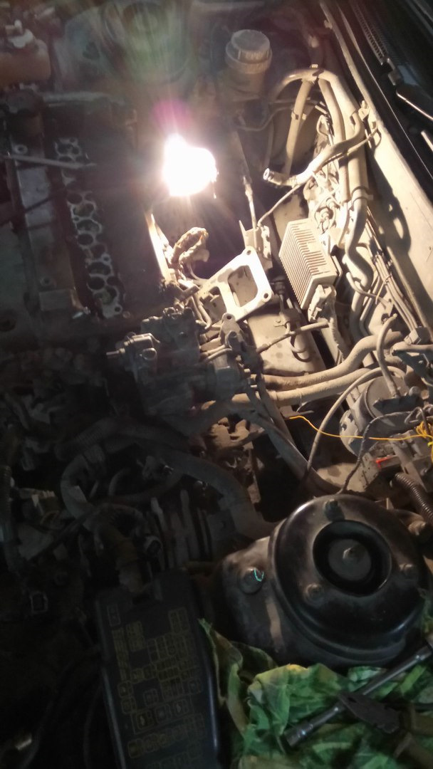

Выяснено это было после вскрытия клапанной крышки для ознакомления с результатами.Попутно была заменена прокладка клапанной крышки MD 346750.

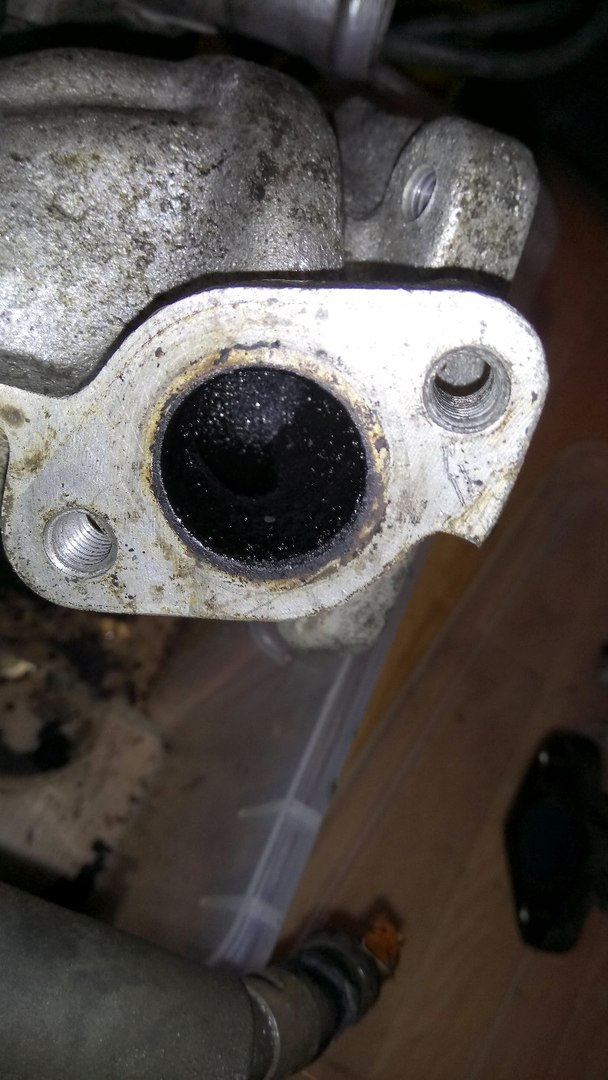

Так же был почищен ЕГР от самозаглушки.Копоти было хоть картошку сади. Всего навыскребал полную горсть своей руки.

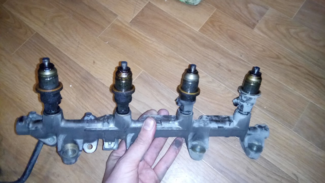

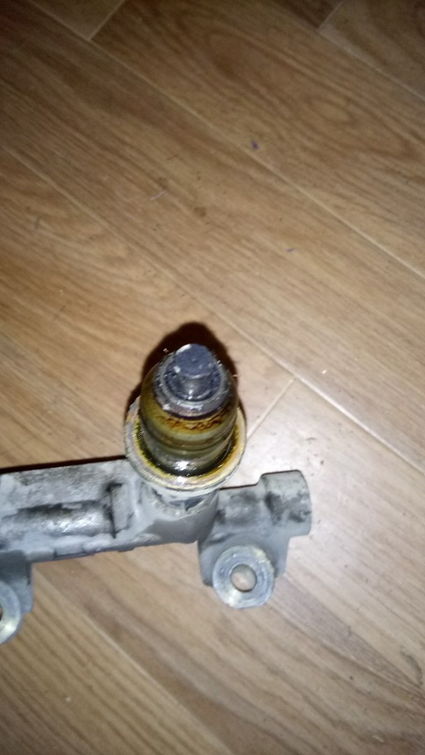

Попутно сняты форсы с рампой и почищены Карбклинером. Все резинотехнические изделия с них заменены. Форсы из ссущих, как кошка засранка в разные углы и стороны плавно превращаются в распыляющие, как положено и сколько положено.Фильтры в форсах заменены на уже давно приобретенные.

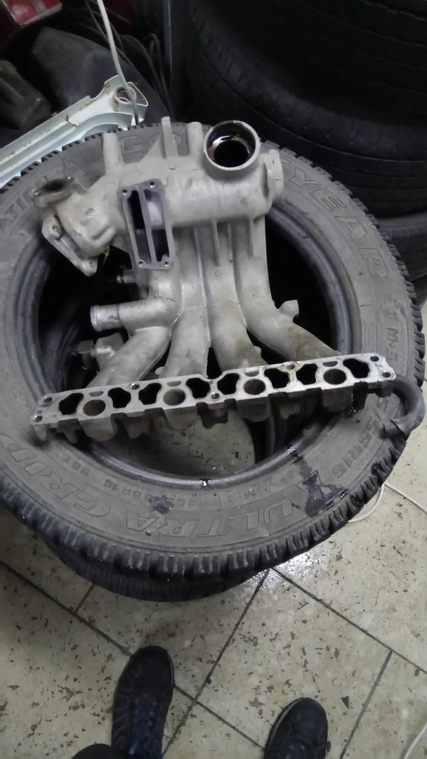

Керхером помыли впуск. Кака конечно отмылась, но без боя сдаваться не хотела.По совету работников автомойки было куплено средство для мойки духовых шкафов и грилей за 160 руб.И чернота отступила за 3 минуты.(Процесс простой нанесли подержали 7 минут и смыли водой.Предварительно опробовав на разъедание аллюминьки).
Пока мыли впуск чтобы руки не скучали помыл заслонку тем же карбом.Чистота- залог здоровья.
В итоге подождав пока все просохнет начал обратную сборку.Мужики- невинные наблюдатели моего эпичного секаса с машиной-радушно пустившие меня к себе в сервис ушли домой( время подходило к 23-00) со словами "А ключи под ковриком оставишь."
Собирал дольше, чем разбирал.Поставил новую прокладку заслонки, новый воздушный фильтр.Все собрал, запустил движок…постоял посмотрел все работает прогрел машину.Выехал покатался вокруг сервиса все работает, ошибок нет.Ну думаю все можно ехать домой…останавливаюсь у ворот, машину на паркинг выхожу иду к воротам.Слышу обороты плавают, ну думаю адоптация…до утра пройдет.Закрываю еду домой( на часах 6 утра) сил нет вообще…Жена меня так и не дождалась (уснула) холодный ужин на столе, поделенный с котом, сон…
