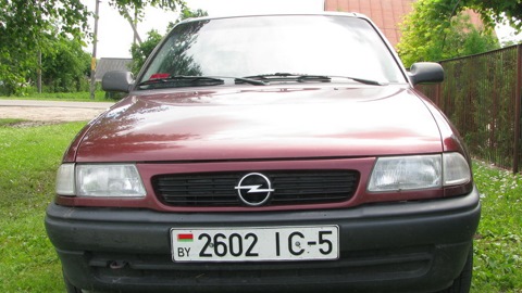

дело в том что уже давно было замечено непонятное явление если можно это так назвать! Из центрального воздуховода дует несоответствующий желаниям воздух особенно в холодную пору. Сразу как то не особо парился а вот уже прошло 2 года с момента покупки авто и с наступившими резко морозами захотелось тепла в салоне автомобиля, оно то есть но можно и лучше! так вот из центрального воздуховода дует прохладный воздух в то время как из остальных горячий, ну и я взял и разобрал всю панель, и нашел причину.

Такая же беда и у меня в астре.Так было задумано инжинерами опель.Я просто на зиму вставляю два куска паролона и порядок.А то кода далеко едешь аж руки мерзнут.

Это для подачи свежего воздуха в салон даже при закрытой рециркуляции. Это так о своих клиентах позаботились инженеры опеля.
Этот канал идет напрямую после вентилятора.
Лечится — законопачиванием чем-нибудь, можно аккуратно запенить.
проще заклеить куском шумки . я так делал
Так я примерно так и написал ;) себе залепил битопластом (паралон с битумной пропиткой)
