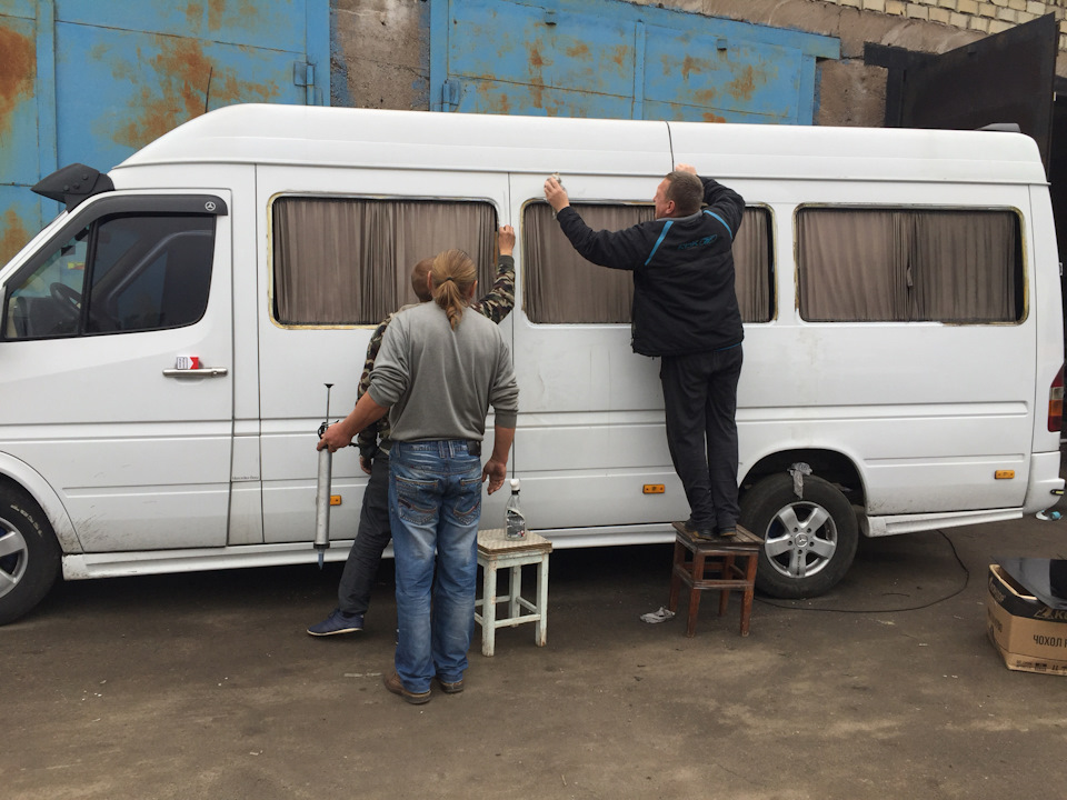

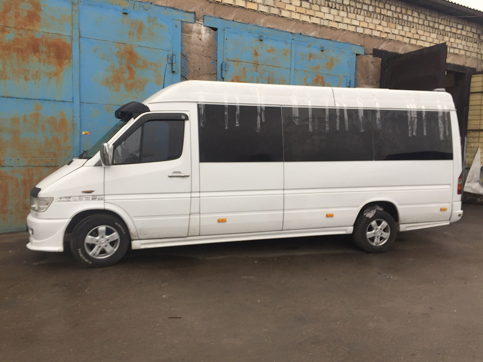

Погода не задалась) но это не помешало, фото не много результат до и после Сначала вытянул стекла зачистил больные места обработал покрасил, сушил феном иначе ждал бы очень долго, установили за час где то панораму, теперь стоит до завтра высыхает
Красиво, только это не панорама. Это стеклопакет. Панорама — здоровые стекла. и проемы нужно править под них. Нижняя линия окон опустится на см 5 точно, а может и больше)
Да вы видать не в курсе. Что сие стекла есть стеклопакет. Конкрктно это не скажу. А вот 95% таких стекол идут стеклопакетом . А вот панорамные стекла делают из спринтера тонированный аквариум. Изменяется проем окна, а не клюется поверх старого проема
Стеклопакет это сендвич, а есть однокамерное как в металопласте дома, а авто под резинку и на вклейку на фото все видно.

Это однокамерный стеклопакет, на подобие тех что в ПВХ профилей, только для автомобилей.
Безусловно респектабельнее…Чё по деньгам?!
Только за срезку и поклейку могу сказать 2000 грн
