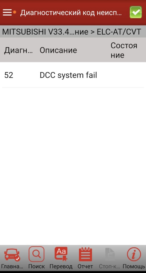

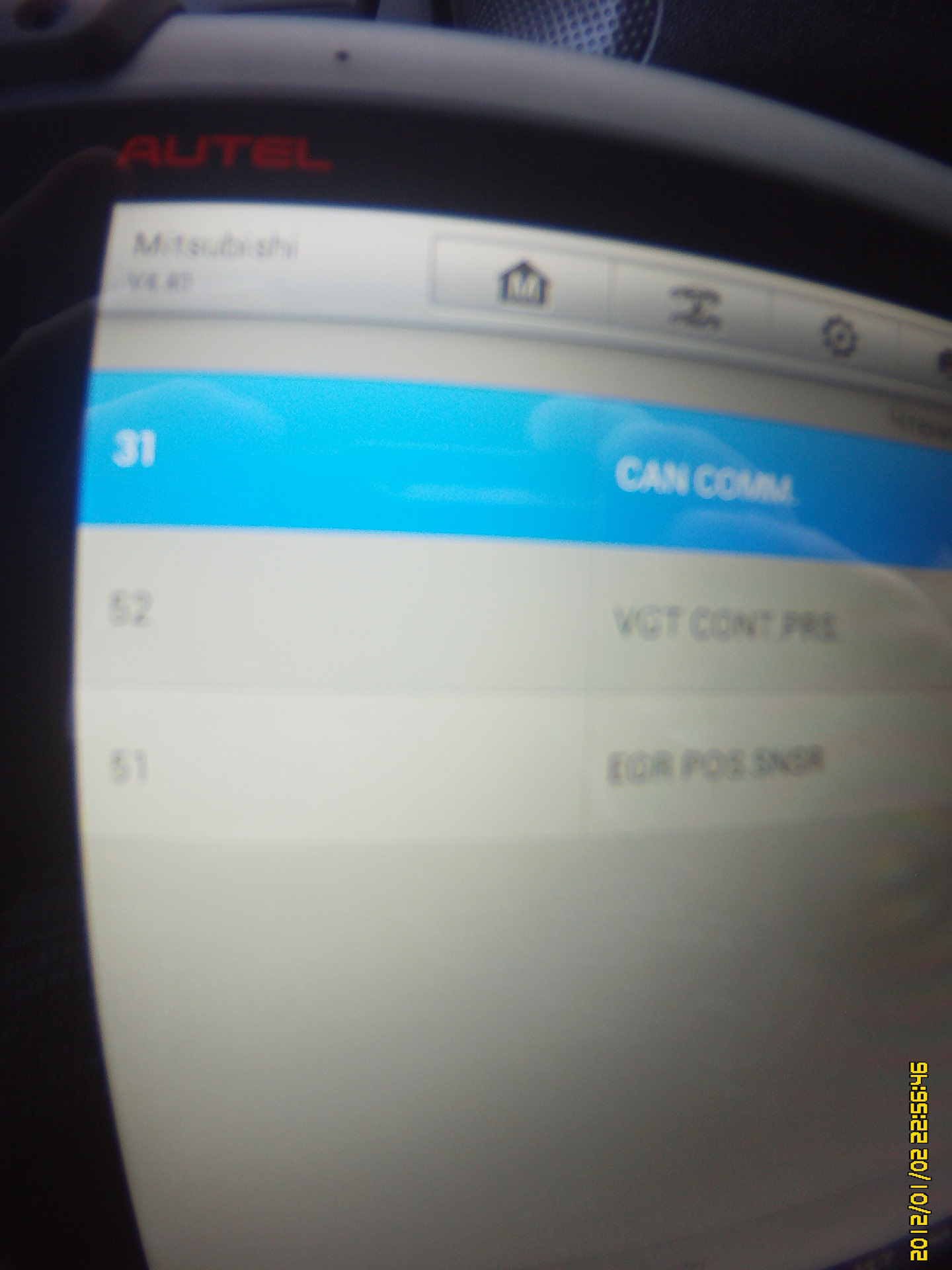

Друзья, сегодня сделал диагностику, то что сказал мне диагност повергло меня в шок! Короче приговорил коробку, потом сказал, что имеется 3 ошибки по двигателю( ЕГР, и ещё какие-то 2) Прилеплю фото подскажите кто знает, что за ошибки. Ещё сказал что сканер видит круиз контроль( блок), хотя у меня его нет! По коробке сказал что едет на 3 передаче в аварийном режиме, но почему тогда не мигает лампочка нейтралки? Ещё сказал нужно перепрошивать блок МАФ. Проблема с коробкой началась после мигания темп. масла(ранее писал) Всё таки я думаю проблема из-за проводки( жгут проводов на коробке). Снять защиту и всё там проверить смогу только во вторник, когда гараж освободится. И ещё нарисовал себе проблему: решил пропаять два сопротивления на приборке R 10 и R12, б---ть, пропаял на свою голову! Теперь почему то растёт уровень топлива, хотя в баке половина и не показывает спидометр. Сопротивления очень маленькие, может замкнул дорожку или перегрел. Чо делать ума не приложу!

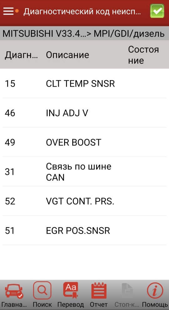

Ошибки, которые я вижу на сканере — это следствие несовпадения прошивки ЭБУ двигателя и версии диагностической программы.
31 — якобы сбой сигнала по CAN-шине. Но ни в одной мурзилке (ни в буржуйской, ни в Рольфовских), ни по одной системе нет ошибки с таким номером. Я её при диагностике вижу в трёх машинах из пяти. Она не сбрасывается, на работу двигателя не влияет никак.
52 — VGT CONT.PRS. Знаете, как расшифровывается? Отсутствие давления в линии контроля изменения геометрии турбины. На П3 турбина с изменяемой геометрией крыльчатки? Докажите, что она там есть, и я съём свои гаражные кирзачи. Сначала левый, потом — правый. Под видеокамеру.
51 — EGR POS.SNSR. Ошибка датчика положения клапана ЕГР. Ну-у-у-у-у-у… Вот у меня мотор Евро 3, 160 кобыл. У него — электрические привода клапана ЕГР и дроссельной заслонки. У Вас в РФ это большая редкость. В основном — Евро 2, 165 л.с., с вакуумным приводом ЕГР и ДЗ. Если у Вас Евро 2 (наверняка), то датчика положения клапана ЕГР у Вас просто конструктивно нет, вот такая вот неприятность… Да даже если и Евро 3, эта ошибка ну никак не влияет на работу мотора, во всяком случае, симптомов, явно характерных для глюков ЕГР, у Вас нет. Приходилось мне сталкиваться с "честной" ошибкой 51, так там дымовуха была на всю улицу, потеря мощности и стуки в моторе. Короче, не Ваш случай.
В общем, человек, знающий, что такое дизельный 4М41, на эти ошибки внимания обращать не будет. А вот хитрожопый "диагност" будет разводить на перепрошивку блока управления двигателем.
Чем, он, интересно, собрался это делать? Китайским говном "Autel"? Вперёд! Только я бы ему поставил условие, что в случае, если ошибки эти после "перепрошивки" не уйдут, он сам выплачивает 115 000RUR. А от ошибок этих, вылазящих на его говносканере, можно уйти только заменой электронного блока управления двигателем, в который, если что, придётся перепаять управляющую микруху от Вашего иммобилайзера (перепаять быстро и качественно, бывало, данные с неё слетали просто от статики), или замена транспондера в ключе. Да, я ругаюсь на техническом жаргоне, не обращайте внимания. Смысл в том, что 31, 52 и 51 — это глюк говносканера, а не предпосылка для "перепрошивки блока" и развода на бабло.
Дальше.

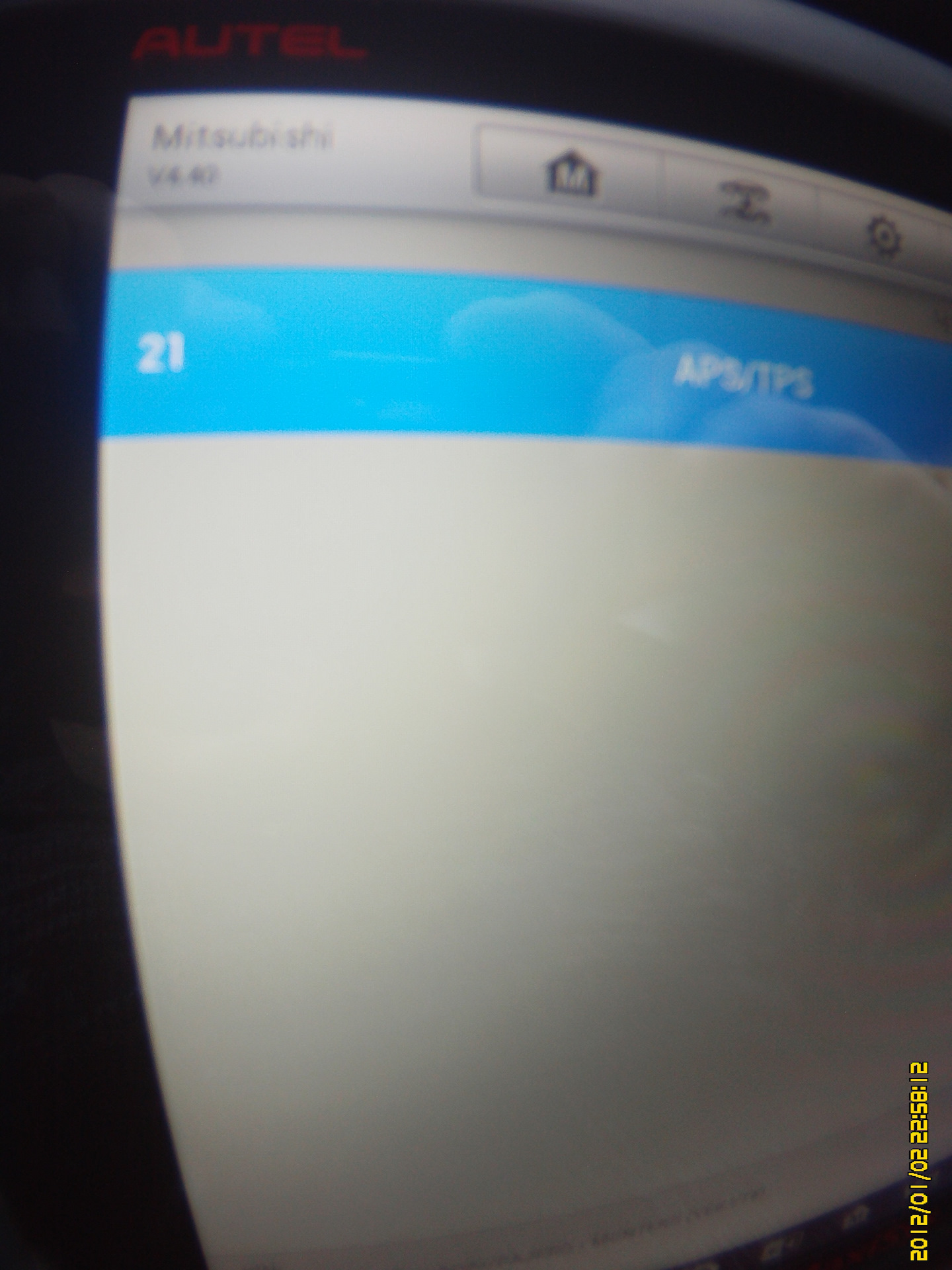

Ошибка 21 может сидеть как минимум в двух блоках: ЭБУ двигателя и ЭБУ раздатки. На экране говносканера я вижу расшифровку "APS/TPS".
Зашибись. Говносканер задаёт ребусы, а ты понимай, как хочешь
APS — это первичная цепь датчика положения педали акселератора, TPS — это Timing Piston Sensor (датчик положения поршня автомата изменения угла опережения впрыска).
Неисправность педали газа? Ну-у-у-у, может быть, если ошибка считана из ЭБУ раздатки. Но это серьёзная ошибка, она сразу ведёт к аварийному режиму, а я на видео вижу, что раздатка работает штатно.
Неисправность дачика положения поршня автомата УОВ? Не-е-е-е-е, это сразу Чек+дымовуха+обороты не поднимаются выше 2000.
Вывод?
Говносканер+говномастер=развод на бабло!
Доказательства?
Да как нефигделать.

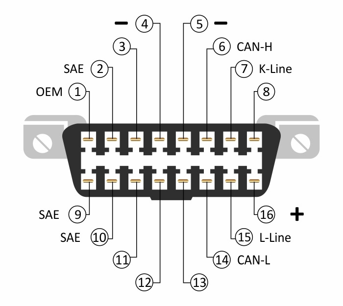

Самодиагностика!
Скрепкой коротим контакты 1 и 4 либо 1 и 5 в диагностическом разъёме, включаем зажигание, считаем моргания лампочек Чек, Нейтралка, Ручник, АБС, Блокировка м/о дифа. Спорю на щелбан, "Чек" отморгает в худшем случае ошибку 51 (пять длинных, одна короткая). После самодиагностики возвращаемся и снова навешиваем в табло диагносту. Просто ради собственного удовольствия )))

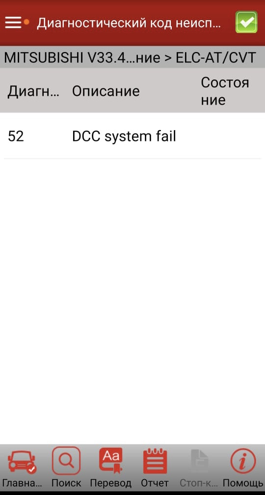

2. Геннадий, поймите, если бы в блоке управления АКПП прописалась хоть одна ошибка, коробка вывалилась бы в аварийный режим, не дожидаясь вердикта какого-то гаражного мудозвона с говносканером (недёшево, кстати, стоящем, но всё равно говносканер). А индикация аварийного режима — это мигающая лампочка нейтралки.
Вот Вы чему больше верите — заводскому блоку управления коробкой, или этому разводиле?

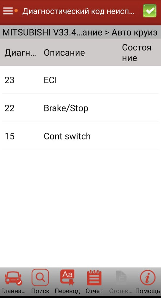

3. Круиз-контроль. О, йа-йа, дас ист фантастиш диагностирен, ихъ ферштейн!
Я склоняюсь к выводу о том, что этот "диагност" является ярчайшим представителем нетрадиционных сексуальных меньшинств, причём пассивным. Ну как можно, не представляя себе устройства блока управления … Ай, скажу короче. Любой П3 с 4М41 можно дооборудовать круизом, блок и большая часть проводки унифицированы и готовы к этому. Понадобятся кое-какие детали (лапка со жгутиком, часовая пружина (она же — рулевой шлейф) и датчики на педали тормоза и сцепления) и всё.
Никаких блоков и исполнительных устройств под капотом.
Ошибок по цепи круиза есть всего 4 штуки, и если автомобиль круизом не оборудован с завода (ну вот такая нищеблудская комплектация), то они все четыре и полезут наружу. Причём, через свой, типа, отдельный ЭБУ, хотя фактически никакого отдельного ЭБУ нет, есть совокупность цепей в нескольких блоках. "Диагноста", если он ещё не поднялся с земли, можно попинать по рёбрам. Пока будет их залечивать, может, хоть какую автолитературу почитает на досуге…

А по поводу самодиагностики — в который раз выкладываю поясняющую картиночку (планида, видно, такая). Глядишь, поможет.
Спасибо большое, но я всё равно сам не смогу продиагностировать никогда не делал этого.
А может, стоит попробовать? Все что надо — скрепка и пять мин времени.
А заземление на корпус авто( я так понимаю провод от тестера подойдёт?) А вкл, выкл. это зажигание? А у вас нет случайно видео? Мне бы увидеть как это делается наглядно, тогда может и получилось бы.
Видео нет.
Провод от тестера подойдёт.
Скрепкой проще, на контактах 4 и 5 тоже "масса".
Замкнуть, после этого ВКЛ. зажигание. Приборка заморгает, как ёлка, считаем вспышки какой-то одной лампы, это т.н. флэш-код ошибки.
Т.е. перемыкаем между собой 4и5 скрепкой, после этого вкл. зажигание( запускать движок не нужно), а вот какой лампы и как считать вот тут не ясно, не могу врубиться в эти графики
Нет. Перемыкаем 1 и 4 либо 1 и 5.
Мигание Чека — ошибки по топливной.
Блокировка м/о дифа — раздатка.
И т.д.
Длинные вспышки — это десятки, короткие — единицы.
Две длинных пять коротких — ошибка 25.
Пять длинных две коротких — ошибка 52.
Ошибки только двухзначные, будут индицироваься по кругу, до выключения зажигания.
Если запустить двигатель с перемычкой, через какое-то время панель сама выйдет из режима самодиагностики.

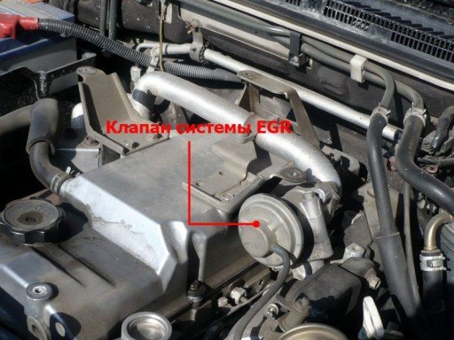

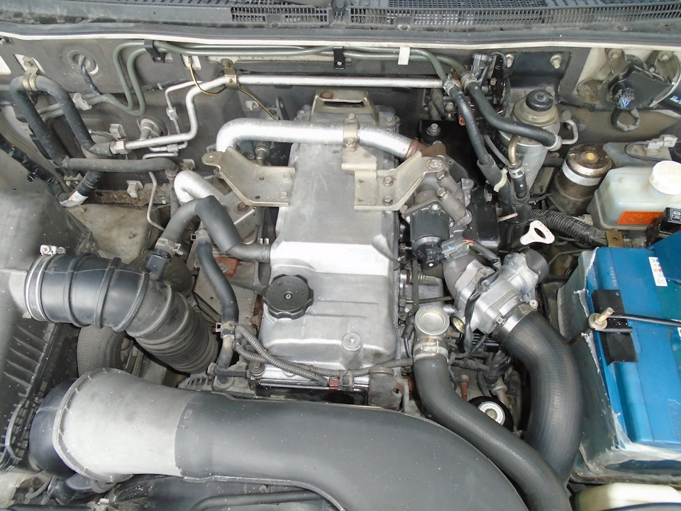

Открой капот посмотри на егр, если вакумный это не твои ошибки.скорей всего для 4пыжа у тебя этого нет поэтому и выдает ошибки.а коробку надо на реальном сто проверить.
А что значит вакуумный? У меня ЕГР заглушен(стоит пластинка)механически, а вот электронно он заглушен или нет я не знаю. И почему он мне сказал что видит блок круиза? тоже от 4 пыжа? В настройках стоит именно моя машина по ВИНу.
Вакумный
Система EGR с электрическим клапаном
Не у меня механический
Значит первое как все говорят идешь к электрику, второе -сто где есть именно для паджеро сканер
