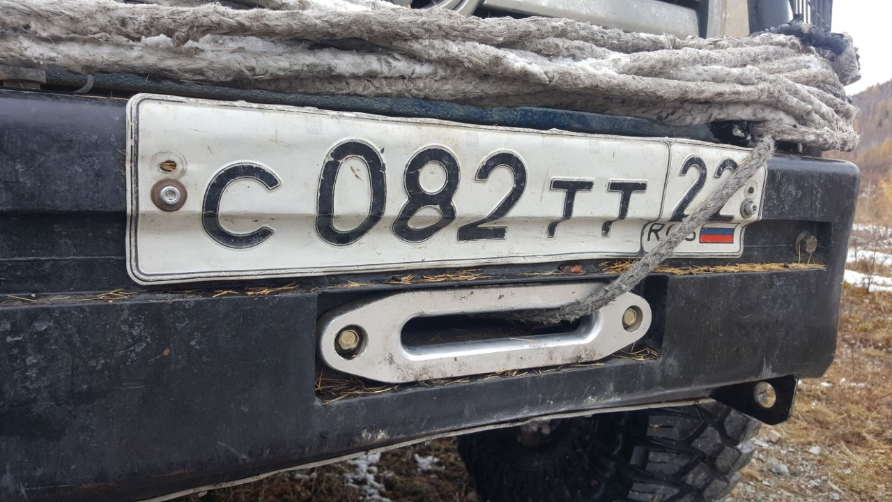

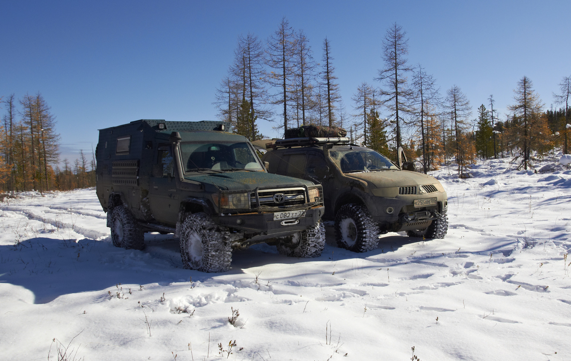

Перезапуск фена помог, но это повторилось через час. В эту ночь мы спали в машине с заведенным двигателем, чтоб обратка хоть как-то грела бак. Утром Проснулись, попили горячего чаю и двинули вперед на перевал. До подъема оставалось около полутора километров, на которых нужно было преодолеть 2 ручья. За ночь мороз сковал их довольно сильно, и Володя льдом забавно отформовал номерной знак )))

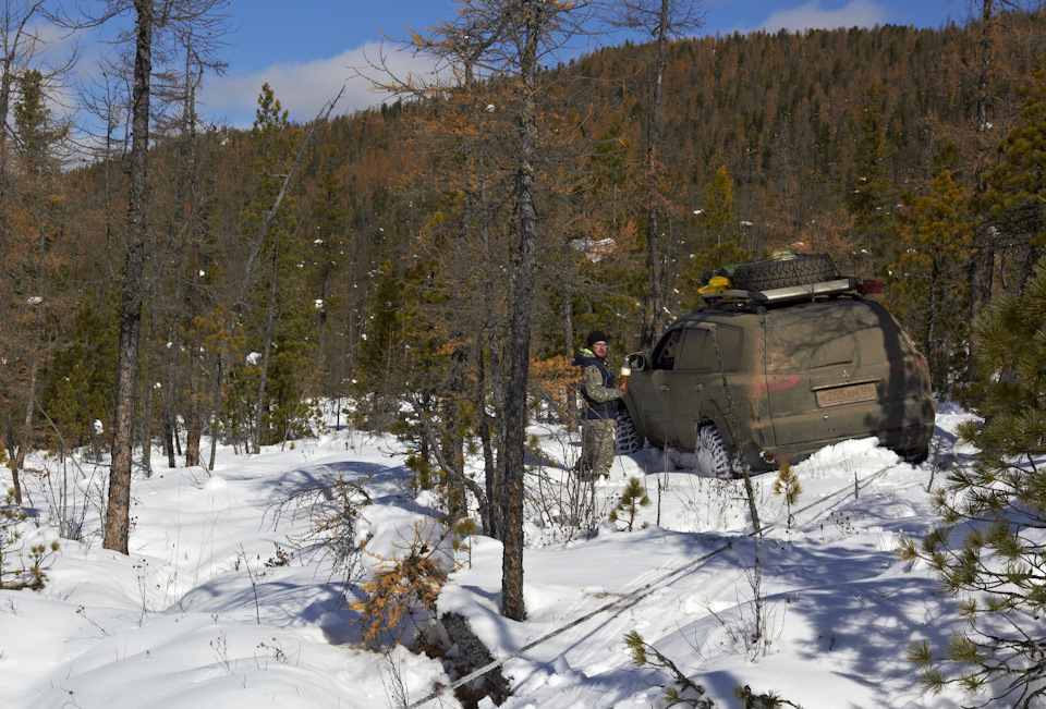

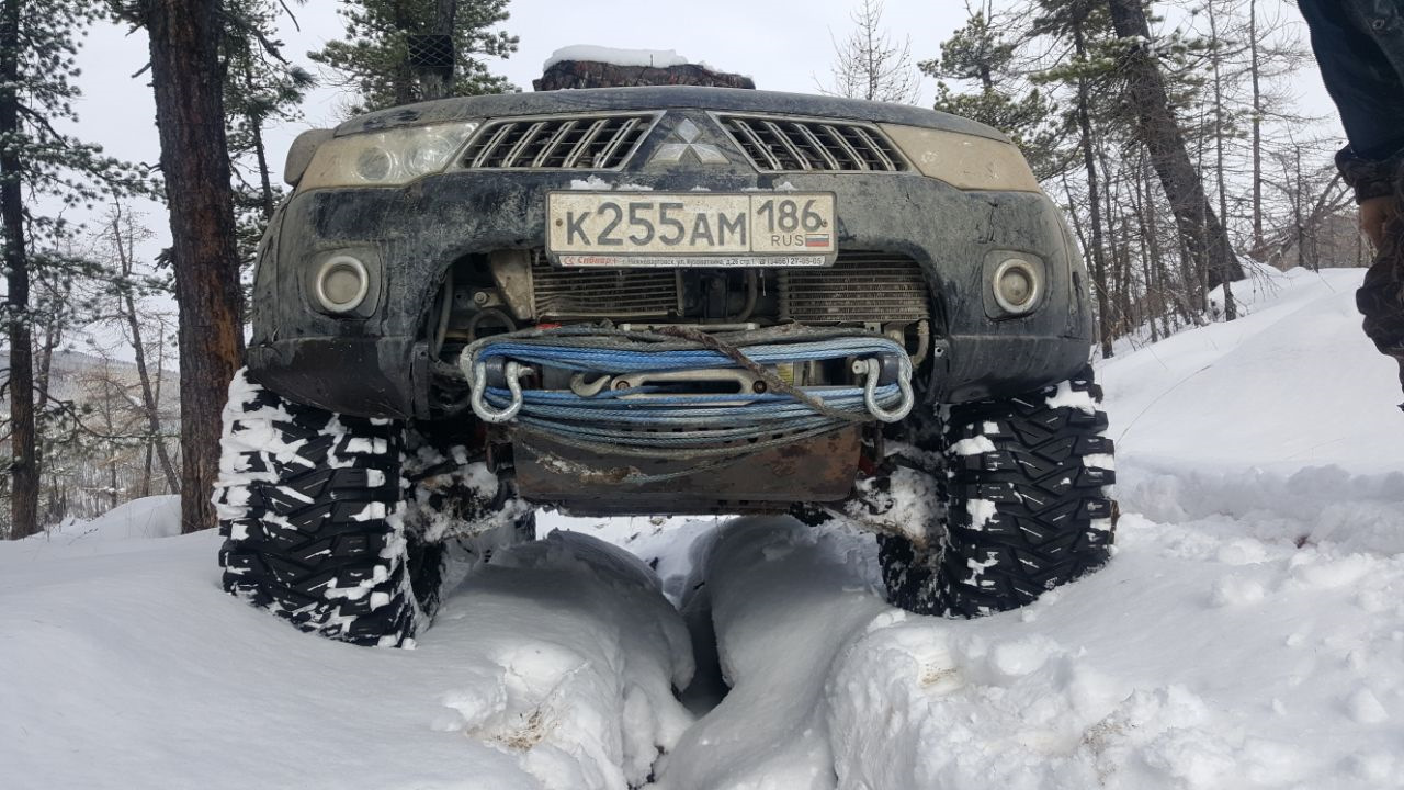

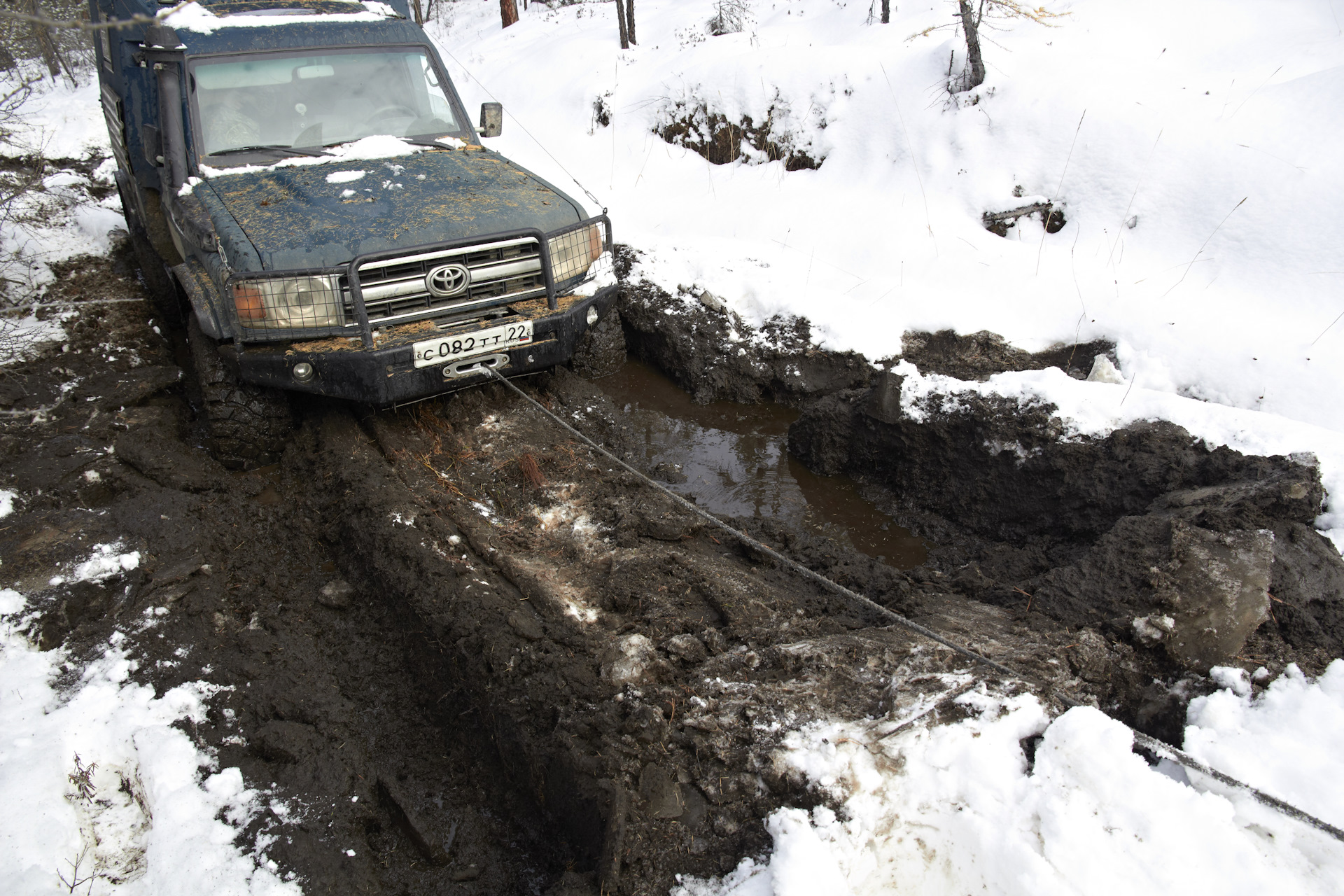

Подъем из ручья всего метра 2, но он довольно крутой и подняться на него самостоятельно у Володи не получилось, цепляем его машину за дерево и поднимаемся аккуратно на лебедке. Моя очередь, пытаюсь размотать лебедку, и тут случается конфуз, соленойд щелк, а в ответ нифига, вот это сюрприз… Дергали, били колотили, без толку, делать нечего, будем дальше пытаться ехать без лебедки, хотя впереди все самое интересное. Включаем все что можно включить, блокировки, понижайку и вперед. Выбираю траекторию, где меньше всего вероятности стаскивания вбок и на 1-ой пониженой потихоньку пополз. Вообще, вся эта поездка прошла под девизом понижайка рулит))) Сам я, конечно, не видел всего этого со стороны, но помню глаза Володи и Ваньки))) Потихоньку, на грани срыва колес, "по сантиметру в час" я заехал на этот подъем сам. Уверенности в себе и в машине добавилось и мы покатили дальше, второй ручей, та же ситуация…Подъем из ручья на много меньше и положе, но за ручьем ступенька на которую нужно заскочить немного по диагонали, Володю постоянно сносит вбок и он решает не рвать машину, а подтянуться лебедкой. Я заезжаю сам, второй раз уже увереннее и проще. Сейчас сижу, перебираю фотографии и ругаюсь на всех нас, с подъема на перевал нет ни одной фотографии, Так что придется вам верить мне на слово))) Да и видео практически никакого нет, снимать мы забывали, а регистратор глюкнул и не снимал в те дни. Есть видео со второго ручья, но и то мелкий фрагмент дерганого видео(((

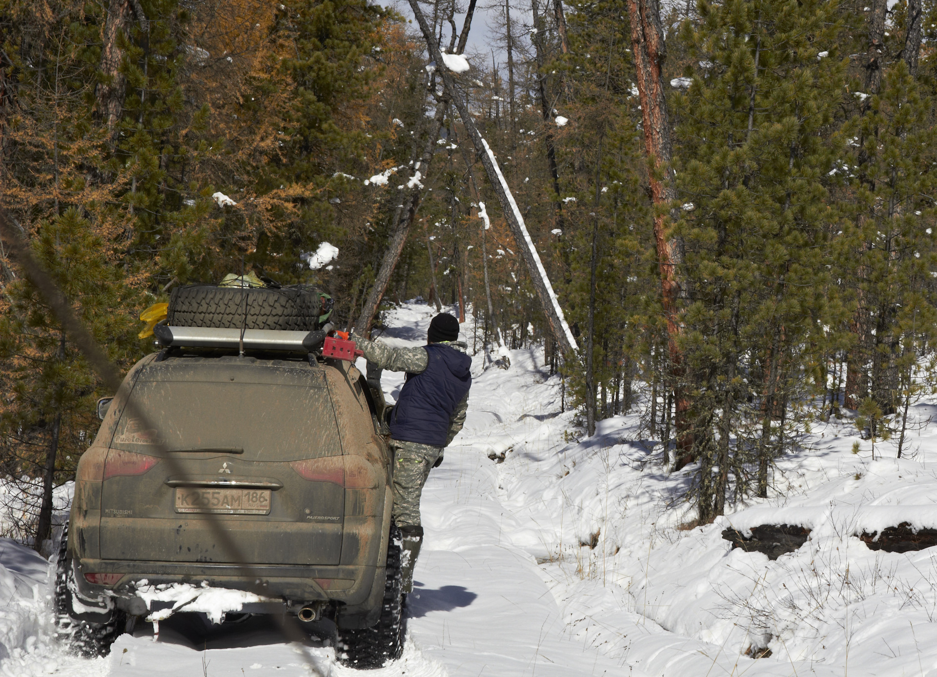

Подъем на перевал Мурхойский Сложен тем, что имеет довольно крутой подъем, усыпаный довольно крупными камнями, и изрезан промоинами, траекторию нужно выбирать заранее, так как откатиться назад довольно сложно, вернее откатиться не сложно, сложнее потом остановиться и тронуться вперед.))) Усложняется все это снегом, который тут лежит уже приличным слоем, сравнивая все засадные места. Володя идет первым, у него Механическая Коробка передач и ему трудно маневрировать на крутом подъеме на предельно низкой скорости, да и крузак не на столько маневренный, приходится постоянно играть сцеплением и оно начинает подгорать, не смотря на то что стоит усиленная корзина и увеличенный диск . И как только находится параллельная дорожка без промоины, он уходит туда. Я иду вторым, мне легче, автомат + пониженная 3,15 дают возможность двигаться со скоростью раненой черепахи, без напряжения левой ноги, да и Паджерик значительно маневреннее. Увидев как Володю колбасит на той параллельной дорожке из за крупных валунов, присыпанных снегом, я решаю идти дальше по основному направлению, вдоль промоины, тут хотя бы камни помельче. Весь подъем поднимались с включенным задним блоком, так как очень часто вывешивались на камнях, надо сказать это довольно захватывающе, подниматься на крутой подъем усыпанный камнями, присыпанный снегом, с креном на один из бортов и на трех колесах))) Володя умудрился допрыгать по валунам практически до конца и лишь на слиянии этих двух дорожек уселся на конкретный камень, о который с размаху даже немного погнул силовик, а он у него на уровне метра))) Лебедкой перетаскивается через него и мы едем дальше, самый крутой участок позади.

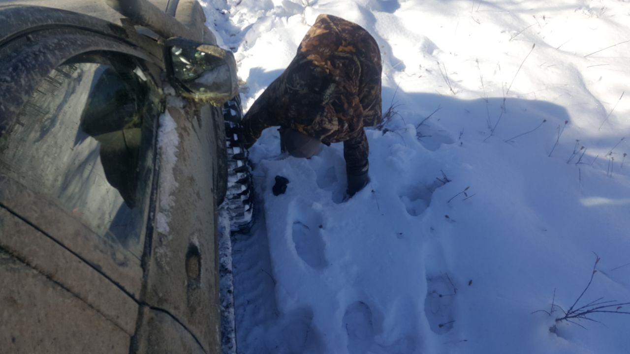

Володя говорит: -Трави колеса.
Я сначала не хотел и так ведь хорошо еду, но Володя неприклонен, говорит: — трави, дальше пойдет болото.
-Да какое болото, вон уклон какой, спустимся до болота и там стравлюсь, он мне опять, трави сказал. Не стал дальше спорить, вышел и стравился до 0,4 атм. (до этого шел на 1,0)., Володя до 0,3.

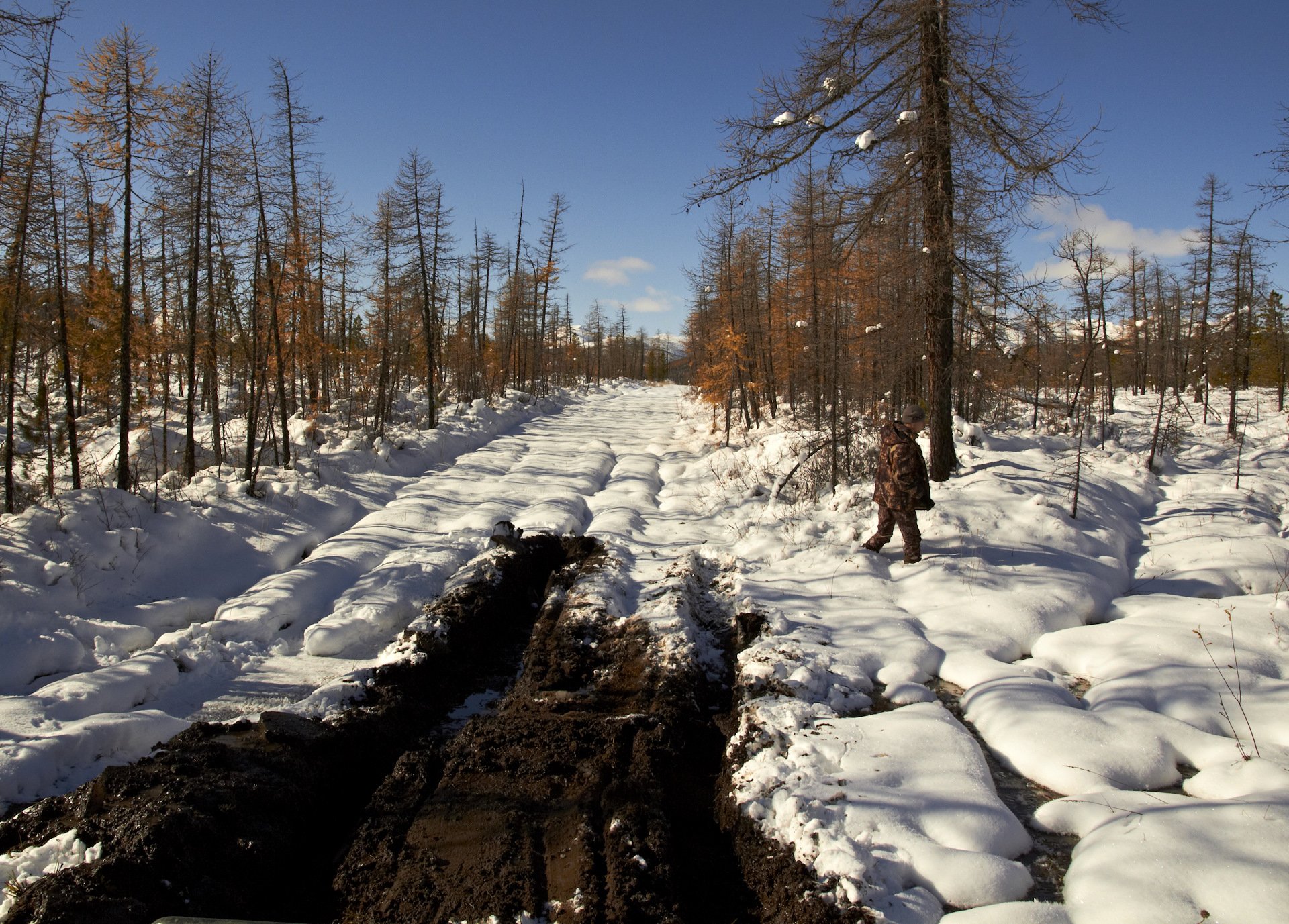

Сели в машину, переглянулись с Ванькой, какое болото на склоне, не успели проехать и 30 метров и Володя проваливается в какую-то чачу. Смотри ка и вправду болото))) В раскачку, со всеми блоками, но Володя выехал сам, назад, заскочил обратно как на ступеньку, как будто границу болота когда-то раньше обозначил экскаватор)))

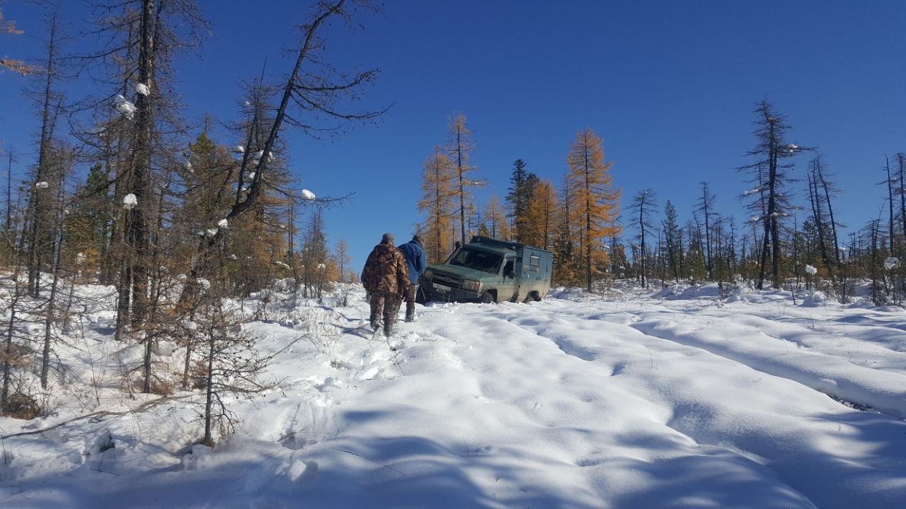

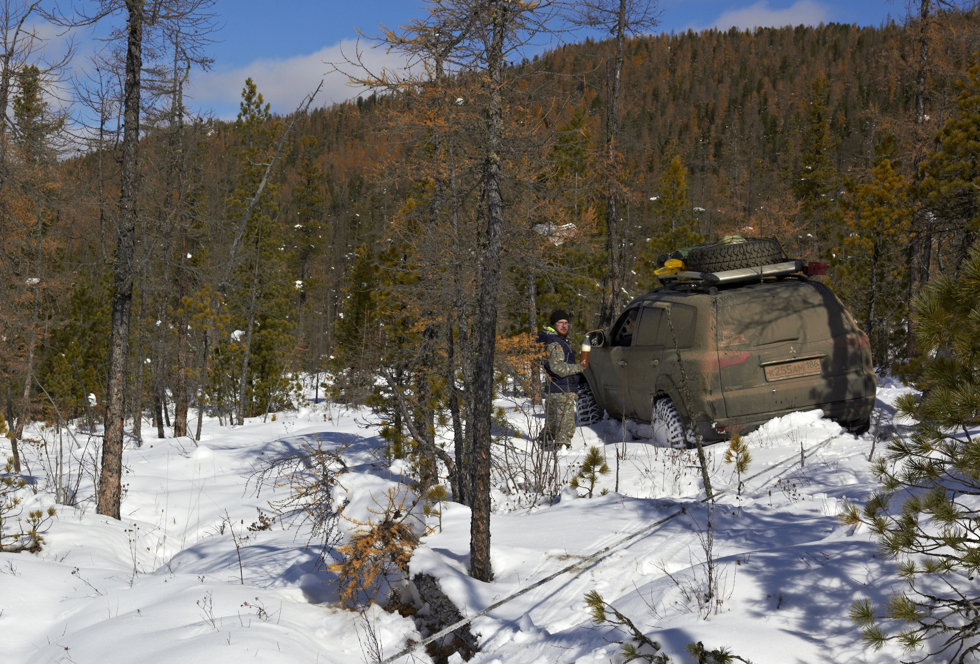

Пошли искать объезд, а вокруг от шагов все шевелится. Прыгнешь и прямо видно, как волна вокруг расходится и шевелит даже небольшие лиственницы))) Чуть правее показалось, что немного суше, сунулись туда. Володя идет первым, за ним в колее уже стоит вода, идти по его следу уже не вариант, приходится ехать в разрез колеи. Движение наше длилось не долго, вдруг Володя попадает толи в ручей, толи в колею и садится. Пробуем лебедиться за деревья, но грунт такой, что даже лиственницы с диаметром ствола сантиметров 15-20 легко выкорчевывается. Объезжаю Володю и встаю якорем. Пока вытаскиваемся, стою и размышляю, а ведь это мы лебедимся под гору, а что будет, когда поедем обратно, ехать-то будем в гору))) Но обратно разворачиваться не вариант, нам нужно вперед.
Вообще я первый раз вижу такое болото, вроде приличный уклон, вода должна стекать, а она держится в почве, толи мох так удерживает, толи еще что, но почва аж чавкает под ногами. Днем стоял небольшой плюс, и снег слегка подтаявал, дополнительна напитывая почву водой., , ,

Так прошли около 2/3 болота, тоесть около 3 км из 5, и в одном месте проваливаюсь в чью-то колею. Этот кто-то был явно покрупнее меня, или это ручьи так размыли колею, но она впечатляет.
Приехали, подумал я тогда, но на наше счастье лебедка вдруг ожила. Забегая вперед, скажу, что после, я открутил массовый провод от мотора и с него вытекло грамм 100 воды, видимо она ночью перемерзла и лебедь отказывался работать, а днем вода растаяла. Цепляемся за дерево, подтягиваемся и выезжаем. Володя едет позади метрах в 100. По рации сообщаю ему о засаде, и говорю чтоб искал объезд по лесу.

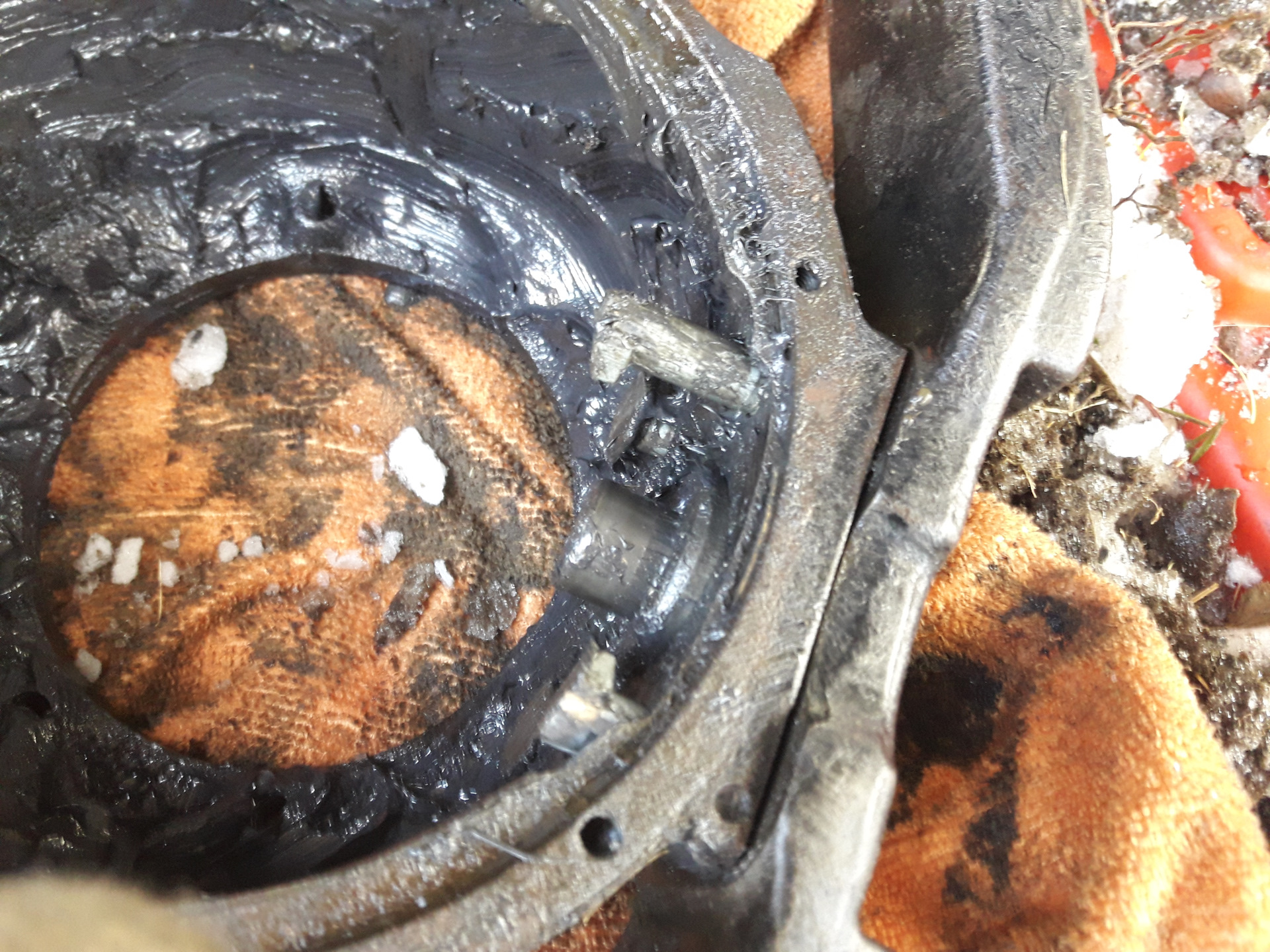

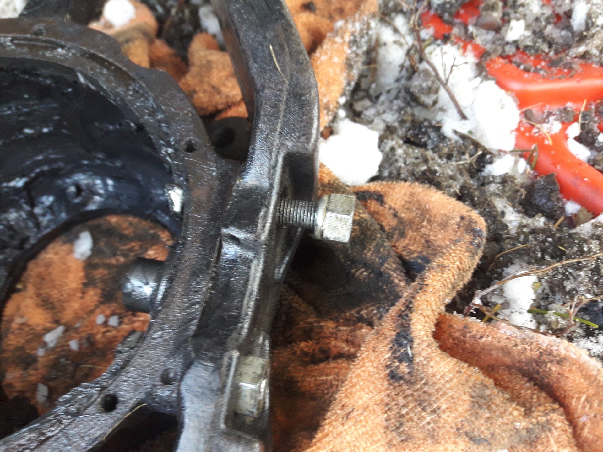

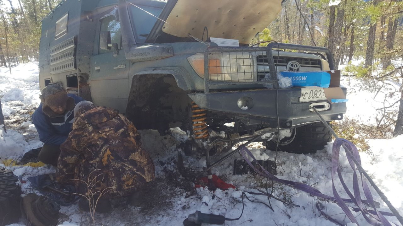

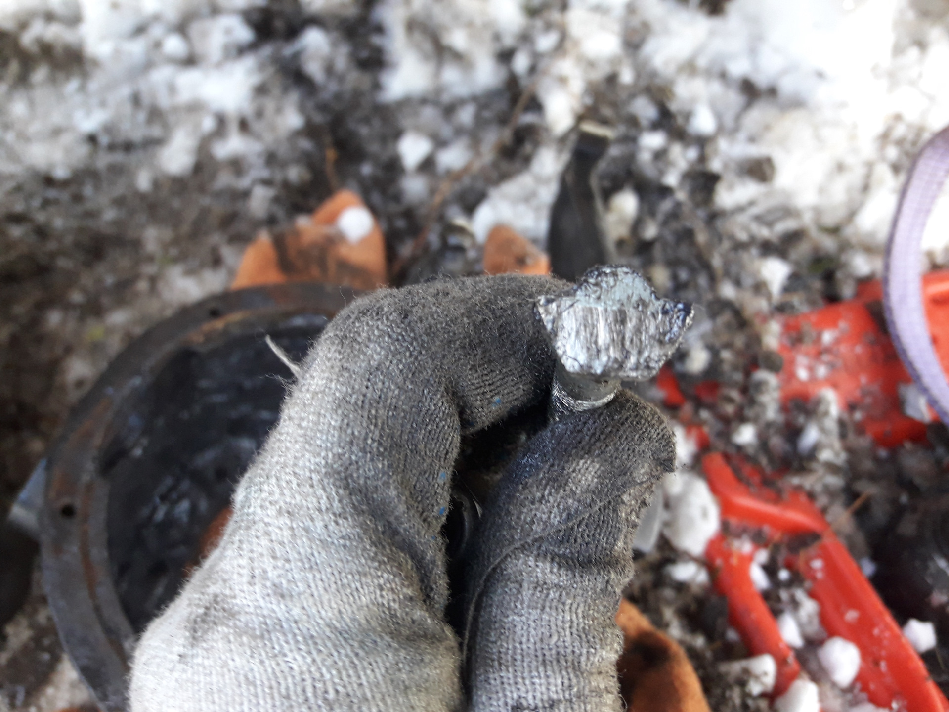

Зашибись… Разворачиваемся с Ванькой, протаптываем до Володи новую дорогу, так как колея, в которой мы только что сидели, не проходима в обратном направлении. И пока едем до него, перебираем в голове варианты, как от сюда выбираться… Подъезжаем к Володе, он уже поддомкратил машину, и выдает, сошка целая, но отломило шпильки крепления сошки, следовательно перестал держаться нижний шкворневой подшипник и вывернуло верхний шкворневой подшипник. То, что сошка целая, не может не радовать нас, быстро разбираем кулак, для оценки масштаба бедствия. ; шпильки отломлены, обломки в кулаке, раздавлены 2 ролика верхнего шкворневого подшипника, скол внутренней обоймы нижнего шкворневого подшипника. Скол обоймы вообще фигня, Раздавленные ролики подшипника — тоже не беда, удаляем обломки роликов, поправили сепаратор и пойдет. А вот со шпильками дела обстоят похуже, в ЗИП-е таковых нет. К тому же сошка прикручивается к кулаку через конусные втулки, а они тоже все потерялись… Выкручиваем обломки, шпилек из кулака, и тут новый сюрприз. Ни у меня ни у Володи нет подходящих болтов, а тем более шпилек, чтоб закрутить в кулак, у всех болтов не тот шаг резьбы… Приходится изобретать велосипед, осмотрели кулак, в области отверстий под шпильки изнутри кулака есть углубления, можно попробовать вставить болты изнутри кулака, получится примерно, тоже самое, что и со шпильками, только они будут на 10, а не на 12. Только нужно подрезать шляпки болтов, чтоб утопить их в углубления, и чтоб шляпки не упирались в шар моста. Благо подрезать шляпки болтов не придется руками, а у нас с собой есть болгарка.
Я же говорил, что конуса у нас потерялись, да? Чтоб как-то их заменить, решили взять гайки с тефлоновой вставкой, перевернули их вверх ногами и затянули. В остальном сборка стандартная.

У меня такая же беда была на перевале Дятлова, шпильки высверлил, болты с нужным шагом нашлись на силовом бампере, а конуса изготовил из колесных гаек, отпилив лишнее болгаркой. После возвращения заменил поворотные кулаки на усиленные с 6ю шпильками, а шкворневые подшипники на цельно металлические, все от компании TG.
