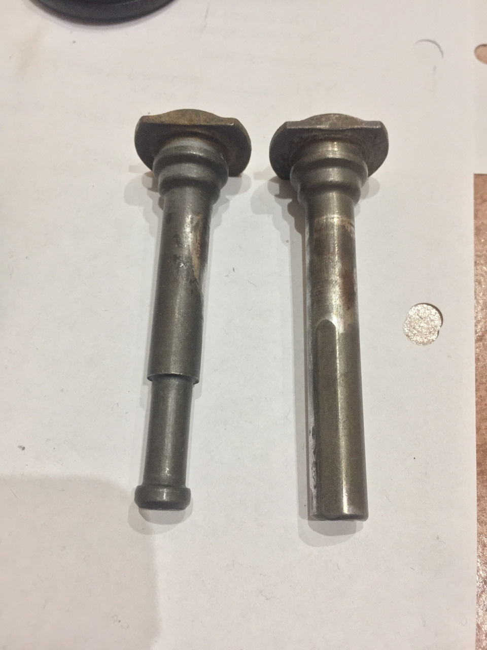

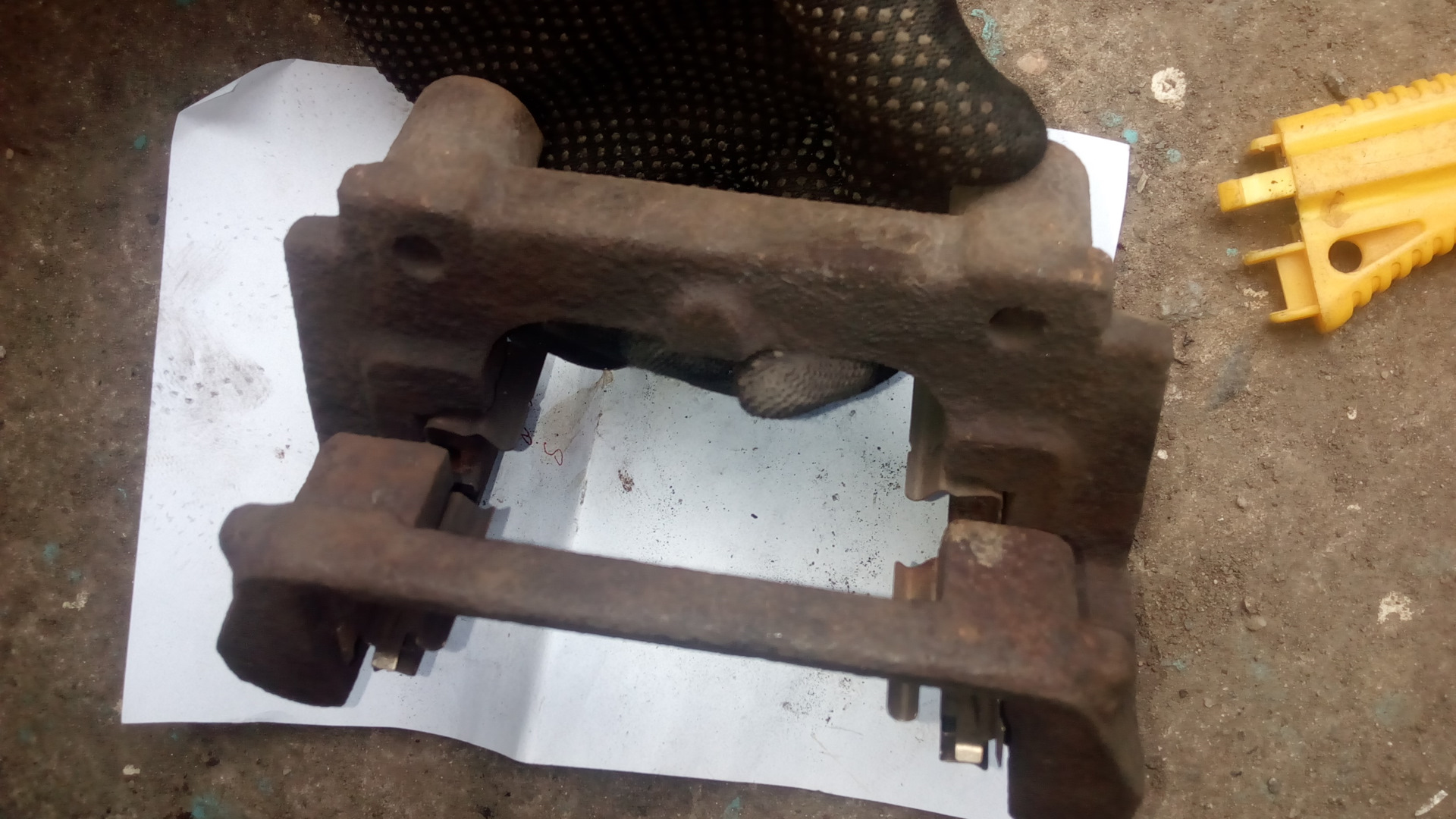

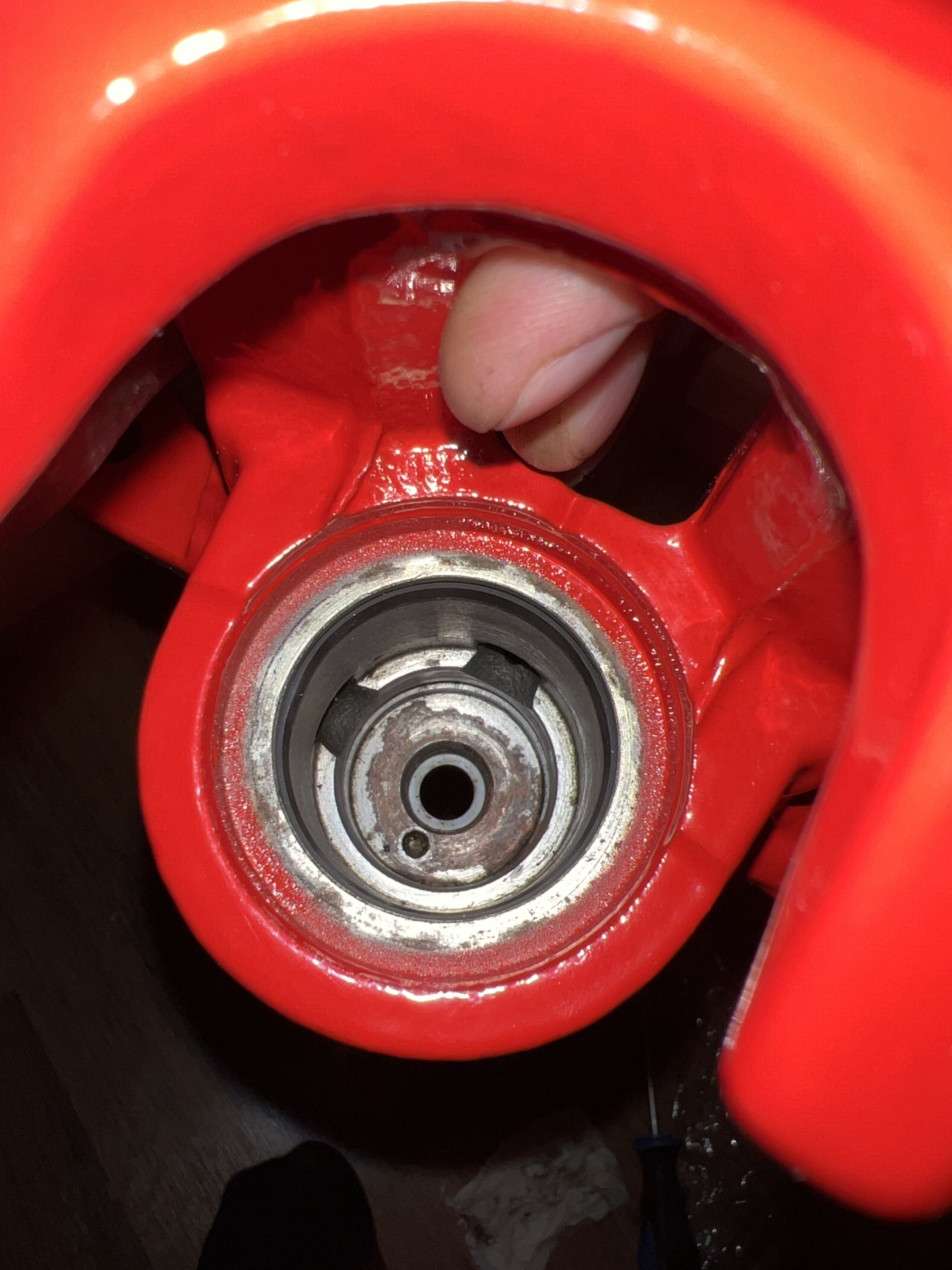

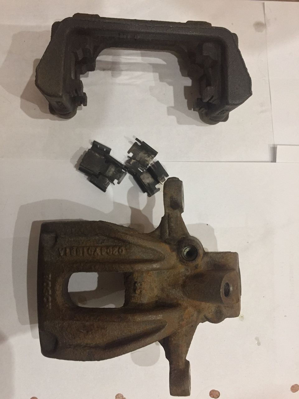

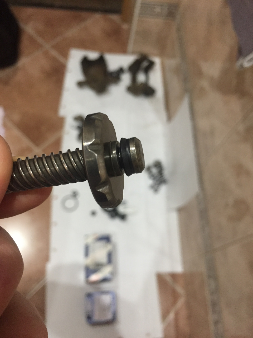

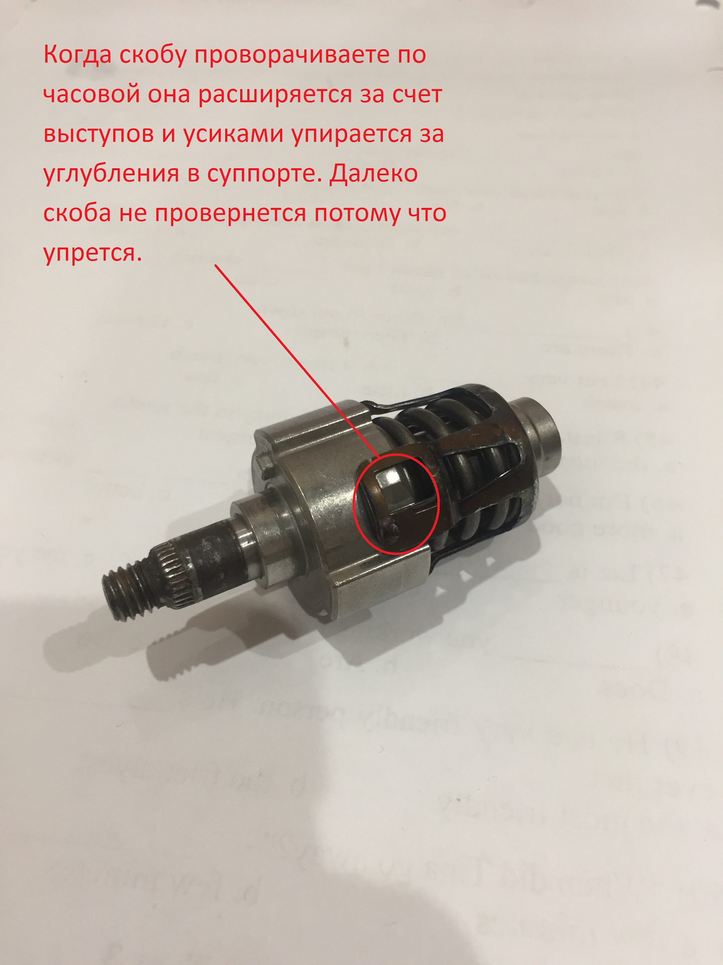

Ремонтировать дак сразу два суппорта. Мало ли че там с левым, может тоже какие неисправности найду. По фотке было все что нужно. Пыльники направляющих, пыльник поршня, трубка уплотнительная направляющей, смазка направляющей, болты и заглушка штуцера для прокачки. Через недельку примерно начал разбирать суппорта (суппорта сняты и лежат на верстаке). Начал с левого. Снимаю пыльник — механизмом ручника (самоподвода) выдавливаю поршень. С правым так же, выдавливаю. Поршень вытаскиваю ииии… как все вылетело оттуда. Я давай все собирать смотреть что откуда, ничего ли не потерял. Пару минут думаю. Понимаю что сейчас я ничего не сделаю. Нужно разобраться что к чему, что откуда. В гараже холодно да и поздно уже. Забираю домой буду в тепле все смотреть. Прихожу домой. В ванне разложил все. Понял как все собирается. Надо промыть все, а после собирать. Начал с правого с которого все вылетело. Собираю обратно. Вставляю механизм ручника в суппорт и думаю вроде все. Смотрю на левом суппорте где все норм что механизм ручника сидит там плотно я его даже и не вытащил тогда, когда снял поршень. В итоге у меня было два вопроса как вытащить с левого суппорта механизм и как в правом поставить. Дело было уже вечер. Все спать пошел. Утром давай смотреть. Смотрю там, смотрю здесь. Все одинаково, но там вытащить не могу, а здесь гуляет туда сюда спокойно. Вообщем ладно. К делу ближе. Весь механизм удерживает некая скоба которая и там и там стояла. НО. Когда механизм в суппорт вставляешь скобу нужно провернуть по часовой стрелке. В итоге скобу распирает за счет неких выемок на одной детальке механизма ручника и усики на скобе цепляются за углубления в суппорте. Дак вот. Весь механизм из суппорта у меня вылетел потому что 2 из 3 усиков у меня не было. Их как бы срезало.

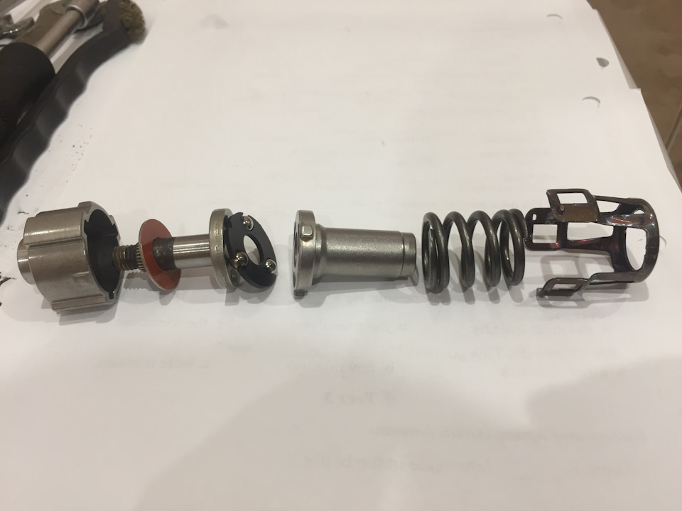

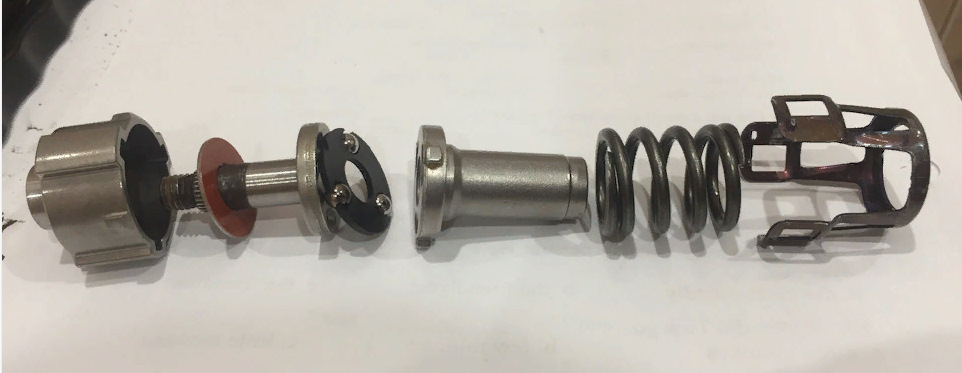

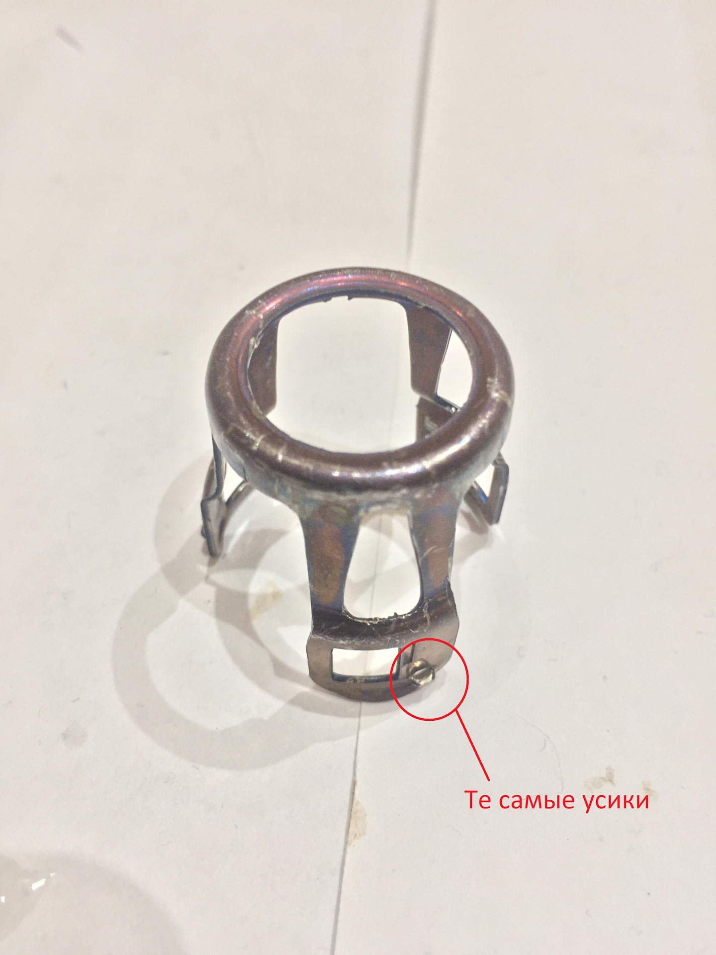

Начал думать как их так срезало. Видимо ручник как то перетянул и это скоба нагрузку не выдержала и все. А может и не так. Важнее вопрос был че с этим теперь делать откуда усики эти миллиметровые брать. День думал и понял что ниоткуда. Была мысль может наварить, но нет, нереально. Материал достаточно мягкий, да и наварить такой маленький кусочек… вопрос конечно мастерства сварщика, но больше думаешь что это бред. В итоге пришлось заказывать суппорт с разборки чтобы оттуда взять эту скобу. Тут тоже момент есть один. Есть суппорт дорестайл и рестайл. Тачка у меня 2006 года а значит рестайл. Отличие одно. У дорестайла есть на суппорте толи гайка толи болт. Внимание, пятигранная, на 14 вроде. На рестайле этого нет. Как раз таки эта гайка или болт и держат механизм ручного тормоза а в рестайле это заменяет вот это скоба с усиками. И я теперь просто в шоке от того насколько это не надежно. Скоба с усиками. Как можно было такое сделать? Можно было бы взять суппорт дорестайл и не парится. Но хотелось сделать все самому и как должно быть. Заказал рестайл. Этот момент если что уточняйте обязательно. А то мне уже хотели дорестайл выслать. Еще во время разборки суппортов заметил что не помешали бы мне пару резинок которых не было в ремкомплекте. Начал гуглить увидел что люди другие заказывают. А мне главное сайт эти комплекты не предложил. А принудительно по артикулу нашел. Там было все что нужно а цена даже в два раза дешевле чем у боша.

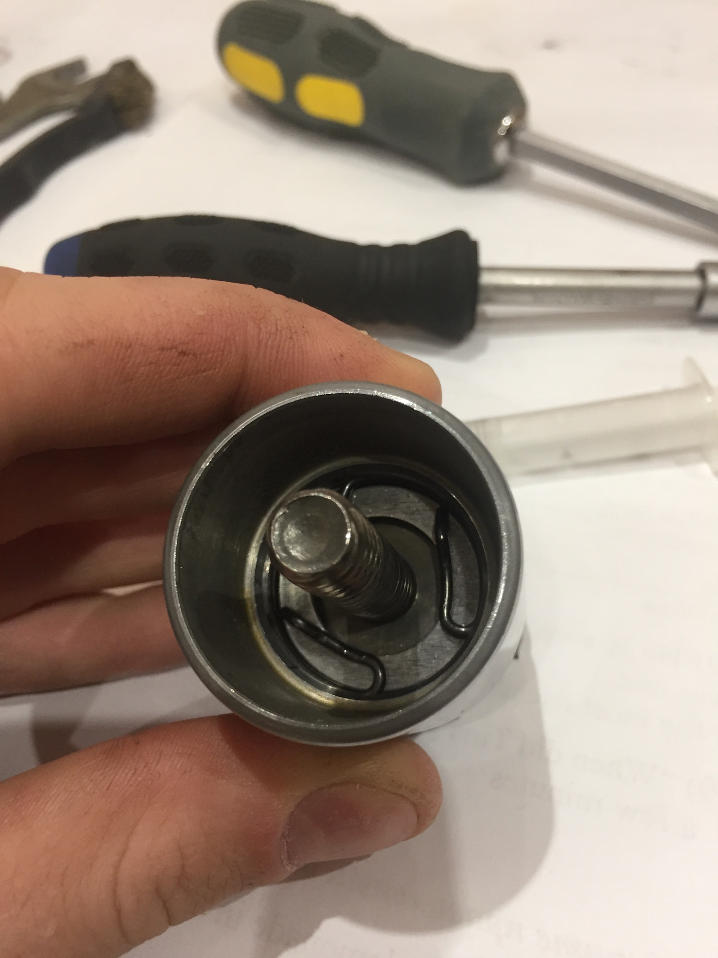

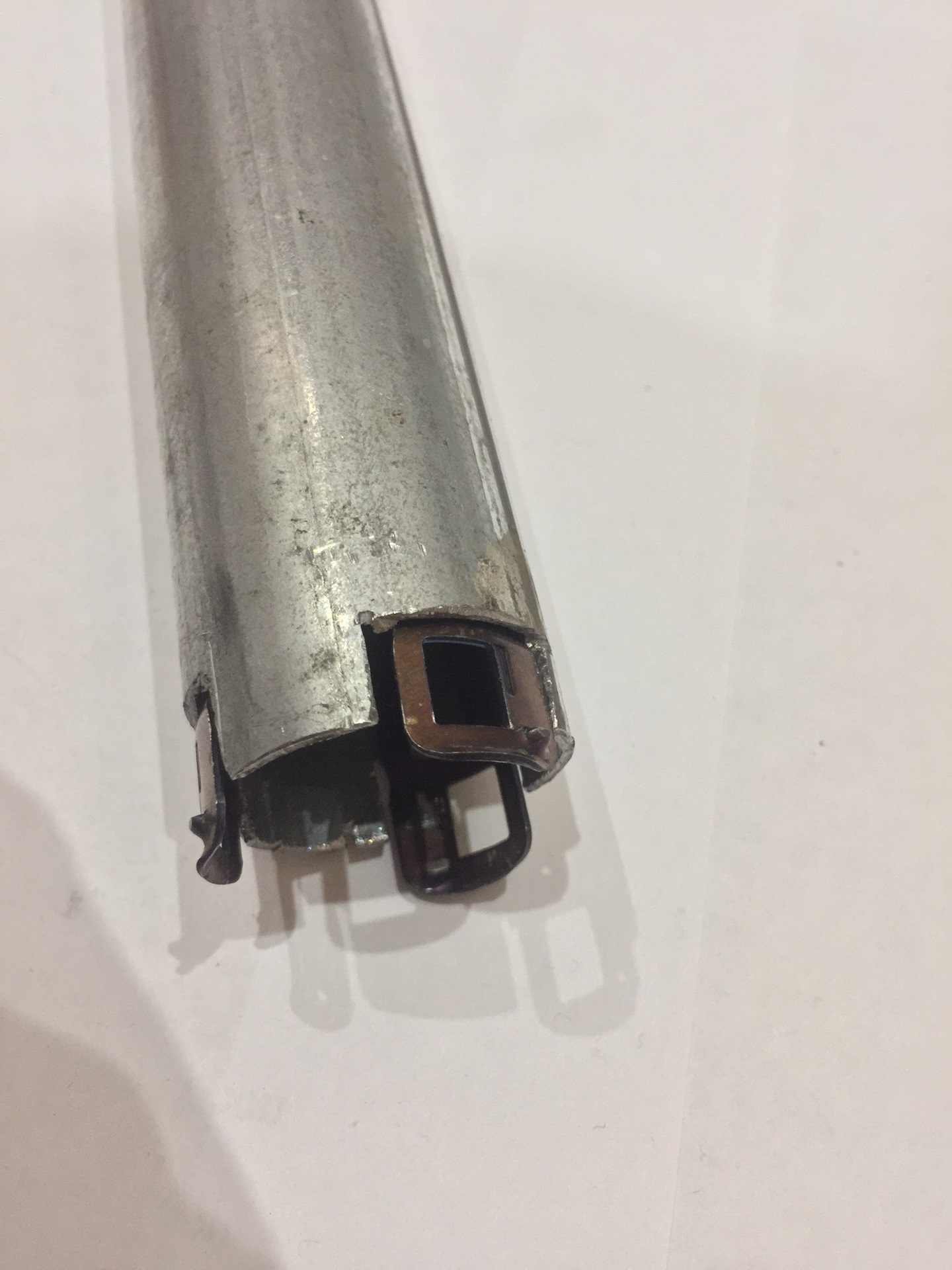

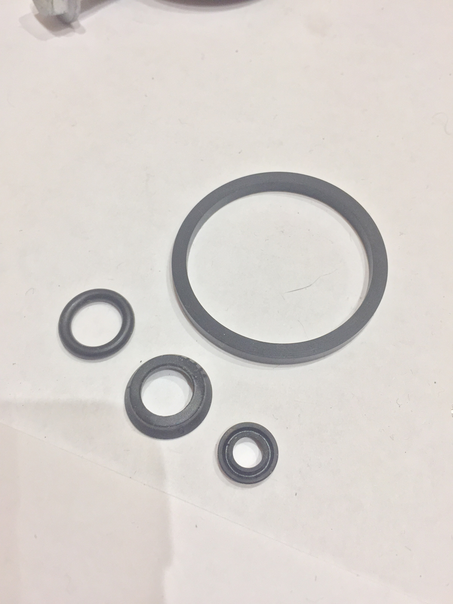

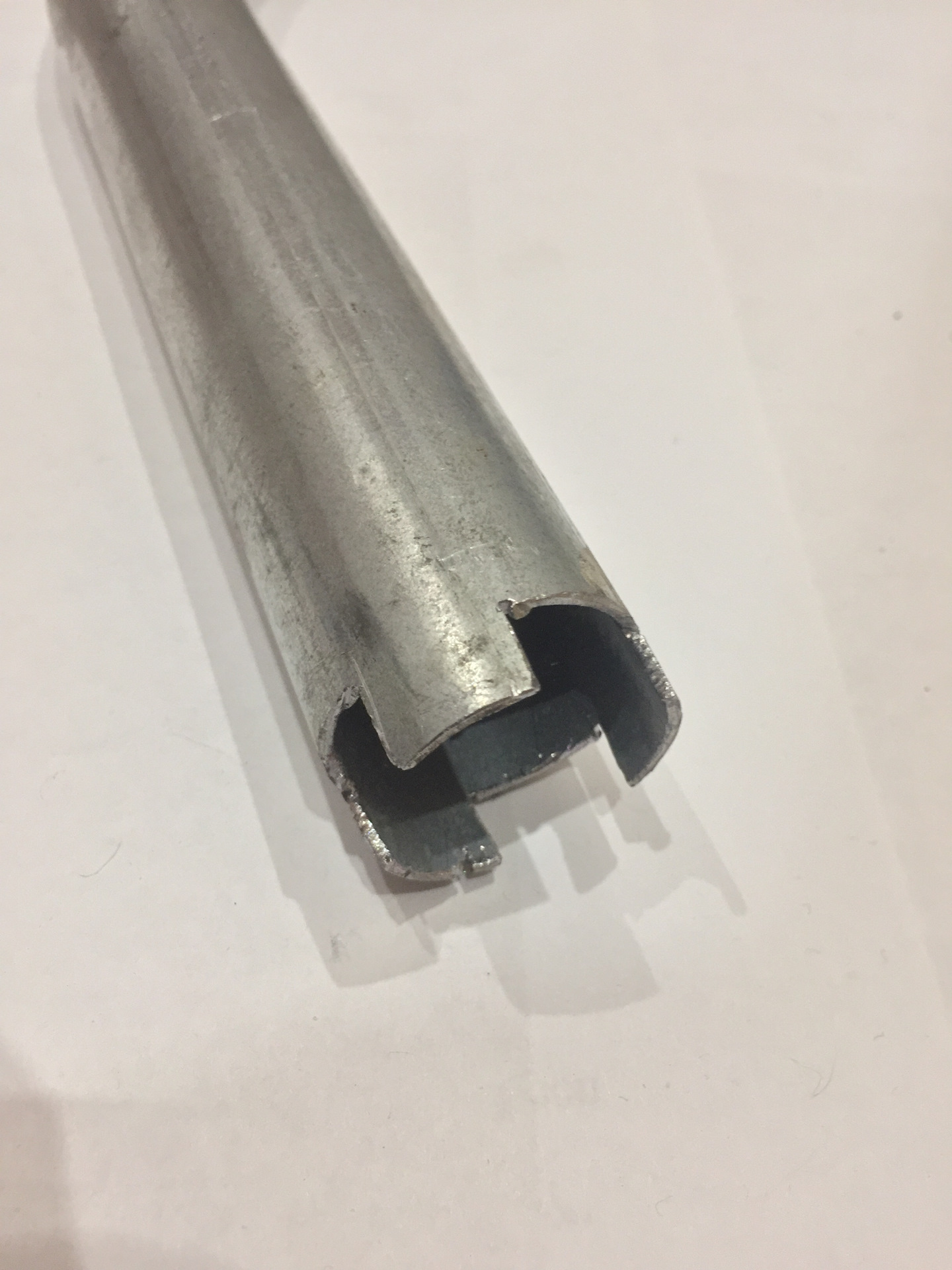

Ну капец просто. Заказал еще два ремкомплекта. Вообщем все дело пришло, и суппорт и ремкомплекты. Остается собирать. Но еще во время ожидания запчастей никак не покидала меня мысль как же я буду эту скобу проворачивать. Если во время разборки скобу против часовой стрелки я коекак снял с помощью отвертки. Да и то там нужно было просто ее сдвинуть слегка против часовой а натяжение скобы само провернет ее до конца, то обратно отверткой уже точно не получится. Да и беда такая что нужно обязательно чтобы все 3 усика одновременно сели в углубление суппорта. Так как если только два или один сядут то скоба сразу вся изгибается из-за натяжение пружины и все нужно делать сначала. В день когда я забрал ремкомплекты и суппорт, я пошел в гараж за всякими деталями суппортов (что то в гараже, что то дома). Пошел с дедушкой и показал ему там проблему. А он недолго думая сказал что можно сделать. Берем трубу внешний диаметр которой меньше диаметра поршня, а внутренний диаметр это диаметр скобы. Все это дело замеряли и нашли подходящую трубу. Потом вырезали промежности под скобу.
А после просто вставляем трубу в суппорт и поворачиваем. Но это нужно делать с чувством. Скоба очень мягкая, иногда казалось как будто из пластилина. С первым суппортом просидел так наверно полчаса, час. И еще несколько раз поправлял саму скобу потому-что гнулась легко. Со вторым было проще.

Внешний диаметр — 29 мм
Усики сузил до 27,5
Но плюс все мои подгонки… короче труба должна быть:
ВНЕШНИЙ ДИАМЕТР — 27 мм

Сделал ключ из трубы и все снял за минуту )))

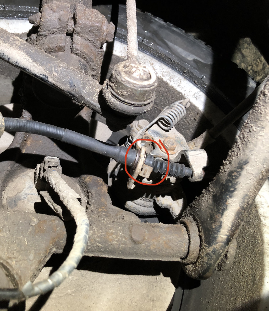

Добрый день. А куда ставится скоба, которая фиксирует тросик ручника?
После замены задних колодок ручник стал тяжело подниматься и появился гул, что раньше было не свойственно.
Крепит трос ручника

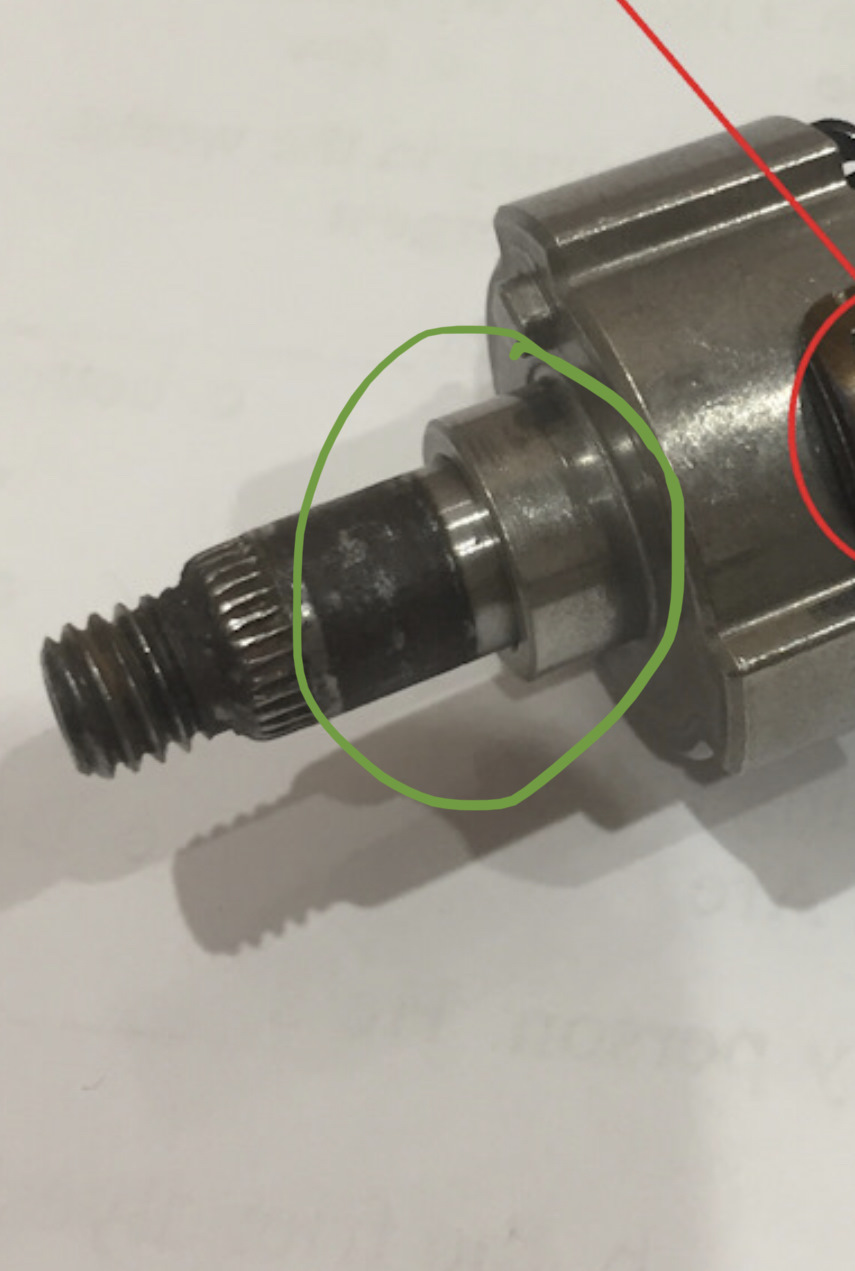

Подскажите, где стоит фторопластовое белое колечко (d10, D14, h1,0 мм)? Разобрал суппорт, вынул механизм ручника, оно выпало откуда-то. :(
Давно было дело, так и не вспомнить. Но смотрю фотки и варианта два. Я склоняюсь к тому что отмечено зеленым
Да, отсюда, Вы правы.

Оно стоит внутри суппорта на механизме ручника

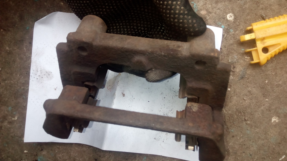

Скобы отдельно продаются . Только я не могу найти именно такую. Я тоже брал с разборки в сборе. Но через время вылезла проблема . В скобе разбиты посадочные места и её даже не спасут ремонтные направляющие.
они продаются отдельно, стоит пара 20 уе.
проще суппорт на разборке за эти деньги купить.

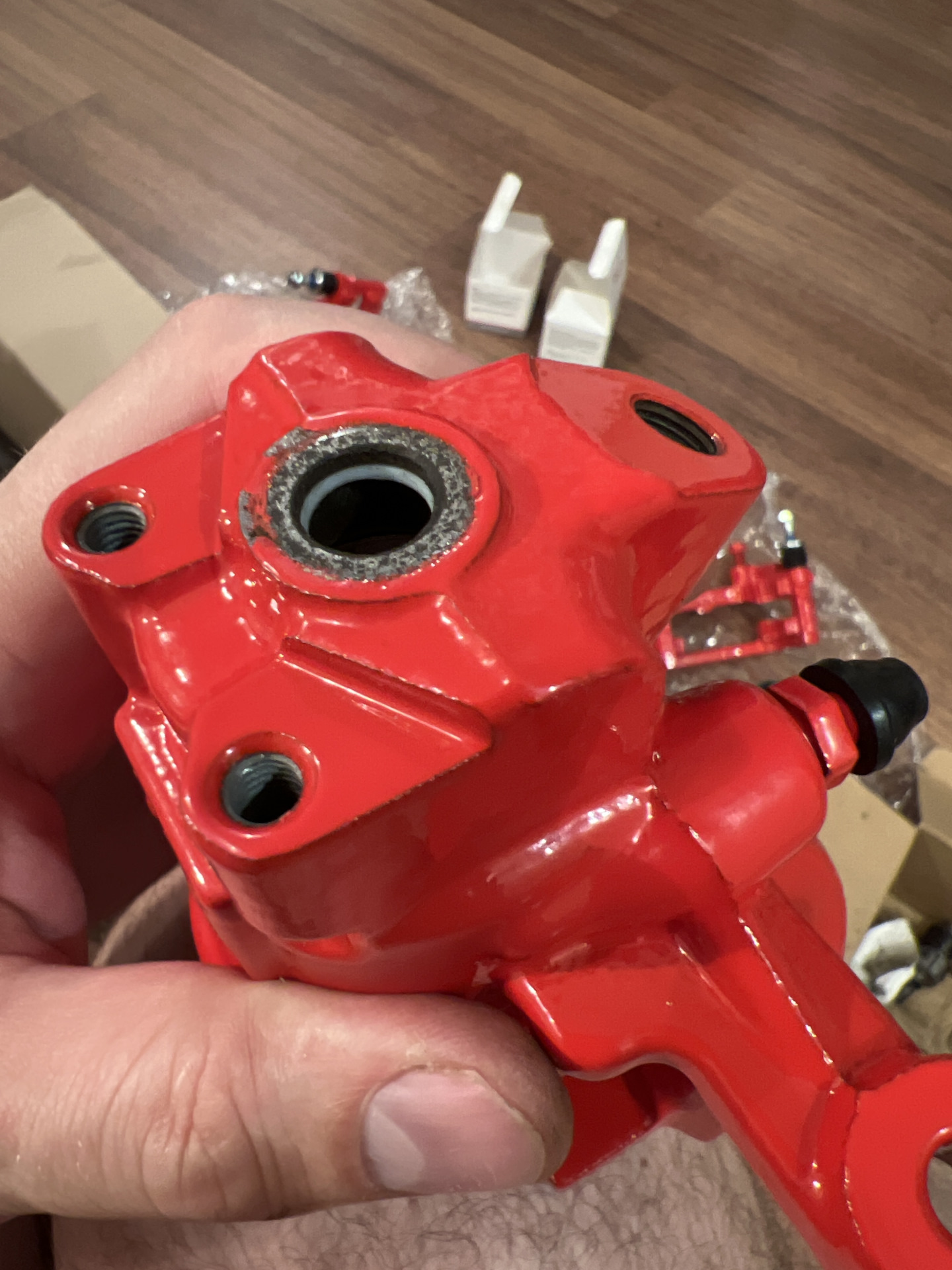

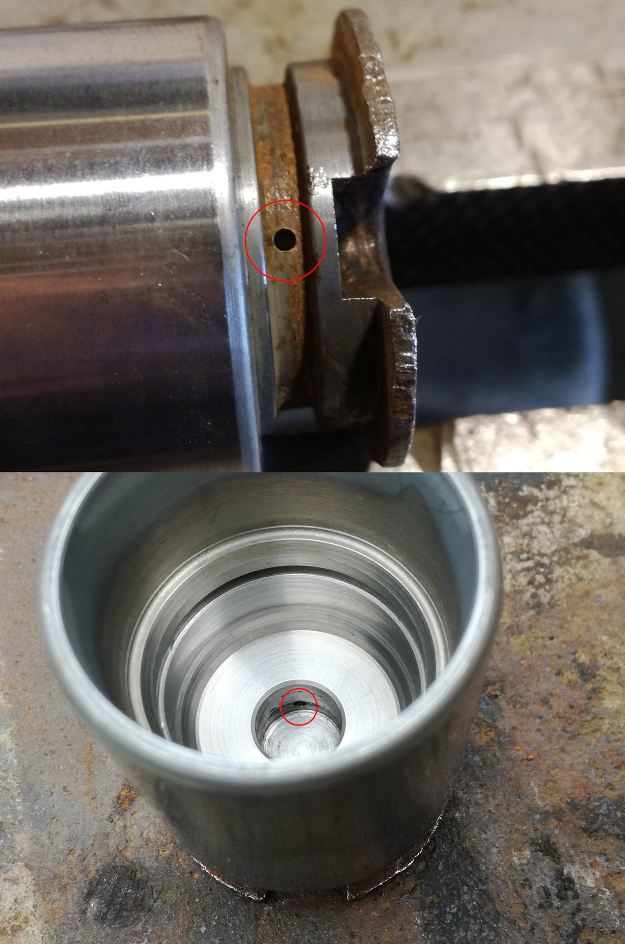

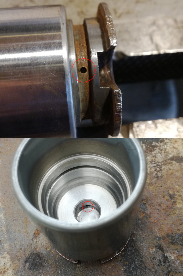

Автору спасибо за подробное описание. Сделал ключ и без проблем разобрал и собрал суппорт. Единственное, чего нет в статье это описание маленького отверстия в поршне. Оно у меня было настолько забито ржавчиной и грязью, что я с трудом вообще его разглядел. Точно не ясно его назначение, но без необходимости его бы делать не стали. Прочистилось не без труда.

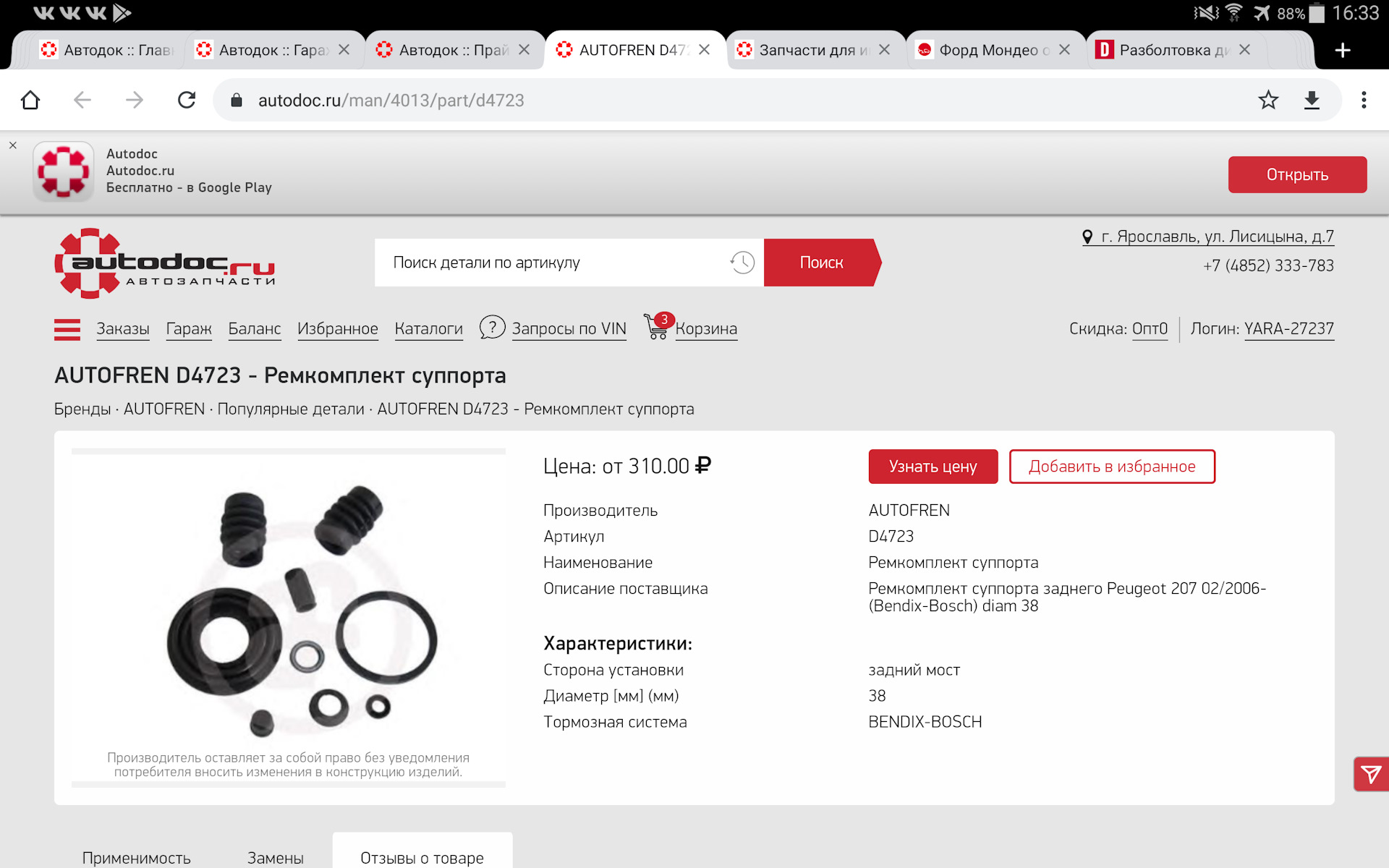

Вот этот по номеру, но без смазки, болтов и от пежо 206
Заказал этот ремкомплект, а манпгер из магазина говорит, от другой машины. точно подойдет?

Эх! Где же ты был раньше?! Статья — супер, но поздно на неё наткнулся: летом перебирал суппорта и на задних сломал эти злосчастные усики. Так и не понял тогда, как это всё разбирается и собирается (по совету с мондеоклуба, выбил молотком). Весь интернет перерыл, но по рестайловым суппортам так ничего и не нашел. Благодаря тебе, понял принцип, выточил из трубки ключ, теперь операция по снятию и установке механизма занимает пару секунд (не пойму, почему у тебя это отняло так много времени, я просто повернул трубку до щелчка и всё). Пришлось брать с разбора два убитых суппорта и вынимать оттуда скобу механизма ручника. Теперь всё в идеале. Спасибо.
Труба у меня не идеально подходила по размеру по этому скоба срывалась все время
Я выточил очень точно. На работе ширина наждака как раз под размер паза. Пять минут и ключ готов. Видимо, точность в размерах позволила проворачивать скобу одновременно за три ножки, поэтому у меня проблем с установкой не возникло. Кстати, этой же трубкой очень удобно собирать сам механизм ручника.

А ремкомплект нормально подошел, а то менеджер на Автодоке говорит это для другой машины))
А это точно мне вопрос?) Не могу понять, какой ремкомплект?
