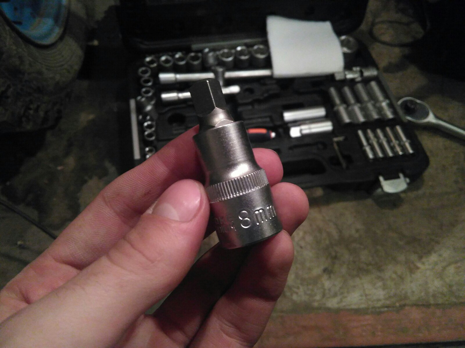

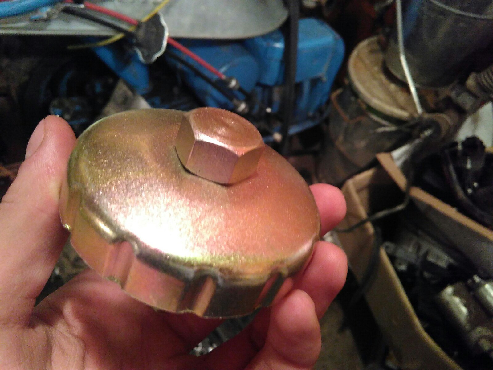

Quartz QZLOGAN4612
съемник чашка, масляного фильтра
Renault 77 00 274 177
фильтр масляный
Renault 22 40 136 82R
свеча зажигания
Sasic 1640540
уплотнительное кольцо
Renault 16 54 694 66R
Фильтр воздушный
Asam-SA 30385
резьбовая пробка, маслянный поддон

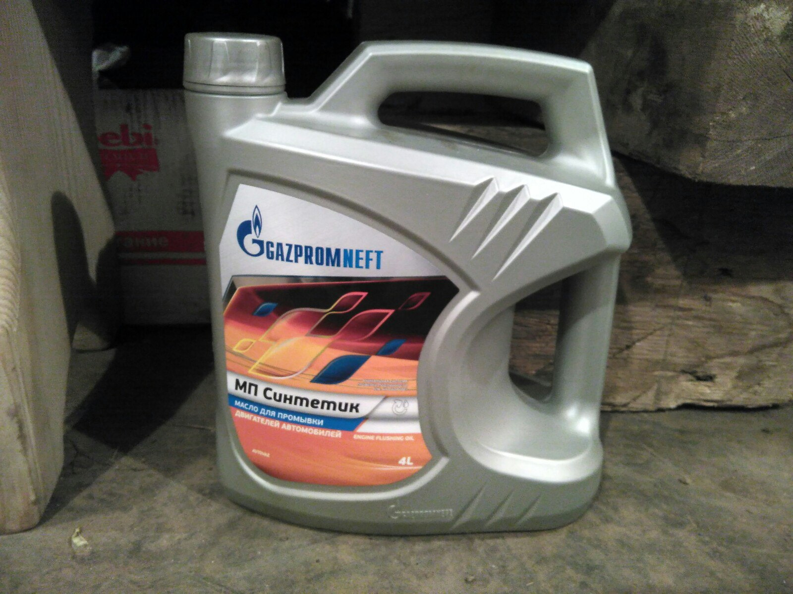

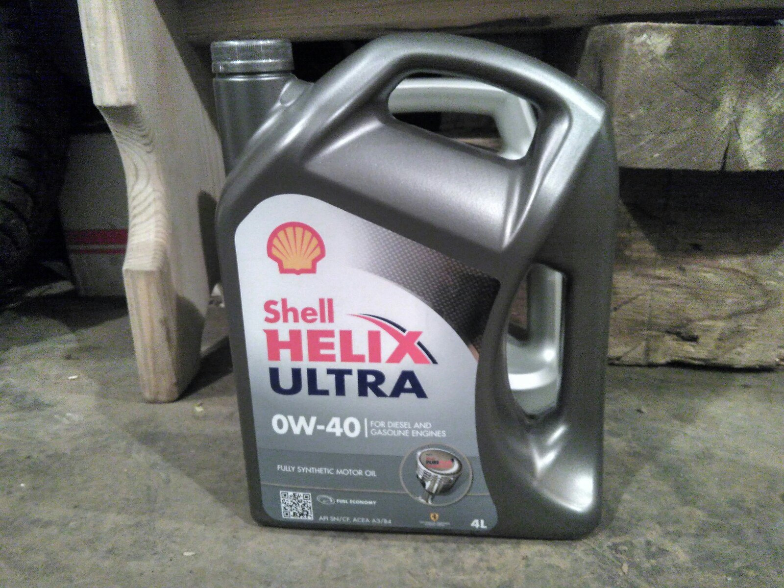

Товарищь залил промывку перед заменой.хотел сделать лучше-через неделю у него движок стуканул
сочувствую)

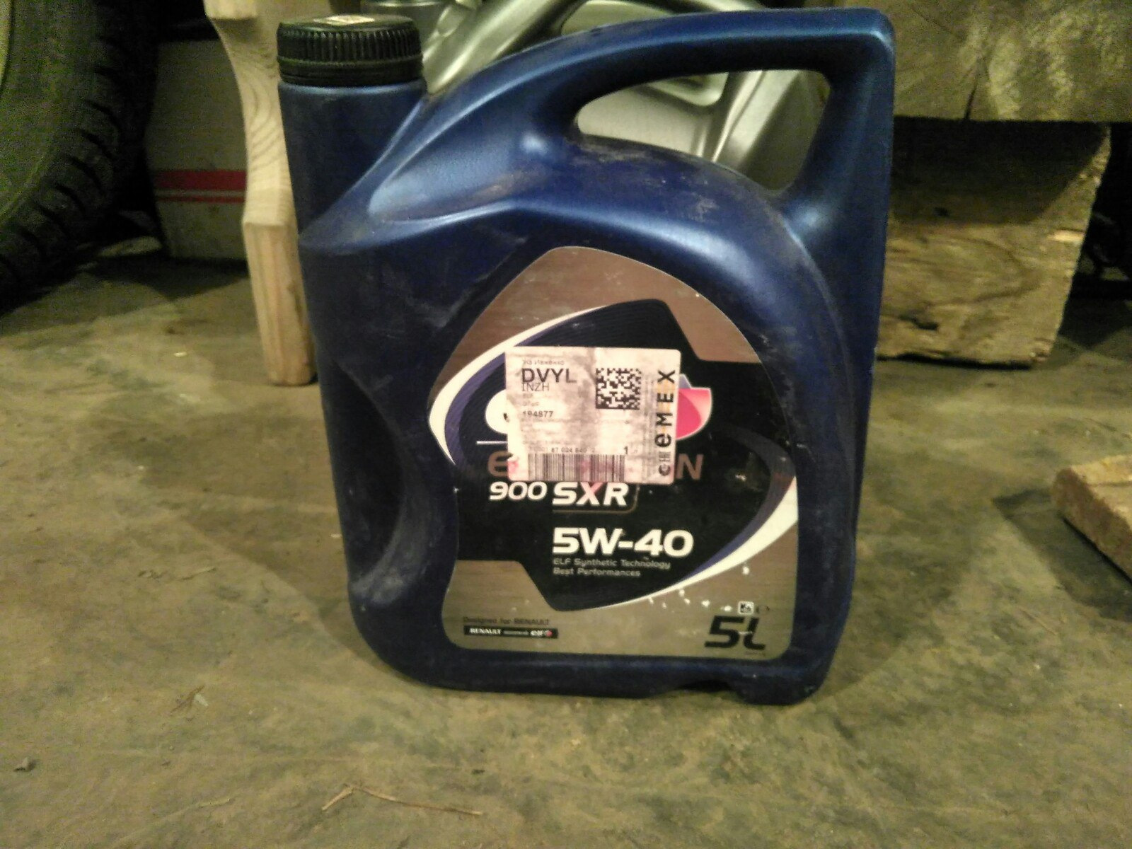

И последнее, не забывай, что 0W масла имеют ресурс около 5 тысяч км.
ок)
Тот редкий случай, когда промывка лучше того на чём ездил и что залил…
Каждый имеет право на мнение)
Если на то пошло, я высказал своё профессиональное.
главное высказаться)
А что побудило использовать такую вязкость? Про производителя из города Торжок пока промолчу.
Я пожалуй воздержусь от комментариев в вашу сторону) Ничего, никому доказывать не хочу)
Вы профессионал, вы высказались, вам виднее) Оставьте эту тему)
Я не профессионал, просто есть одно, простейшее правило, и его стоит придерживаться. Называется стандарт SAE. Он привязывает выбор масла по вязкости к климатическим условиям. И всё. Миллионы автолюбителей делают неправильный выбор, это нормально.
Зачем вы продолжаете диалог?) я же ничего у вас не спрашивал вроде)
Собираю коллекцию, почему люди используют масла не подходящей вязкости… и только.
да глупый народ чо)
Не в глупости дело, а в намерениях. Это же кто-то насоветовал. С такой вязкостью капиталка на 150 (а то и раньше) тысячах.
ок)

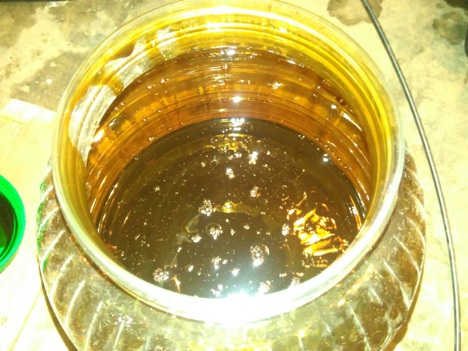

слитое масло чистое! зачем его было менять?
Видимо на фото не так хорошо видно. Но оно не такое уж и чисто как может показаться.
меняю масло 2 раза в году. По пробегу получается что каждые 8 тысяч.
По тех.регламенту масло меняется каждые 6 месяцев, в зависимости от условий эксплуатации. + Живём в Сибири, морозы за -40. Необходимо менять вязкость масла. На всесезонке желания ездить нет.
а зачем промывать то не пойму.Промывкой ты только двигаетль гробишь.Задиры могут появится
задиры появляются не от промывки. А конкретно в этом случае промывал из-за того что менял вязкость масла.
Задиры появляются при использовании маловязкого масла или же из-за голодания.
а в промычном столько вязкости просто тьма. ДТ и то вязще))) чем промывка
