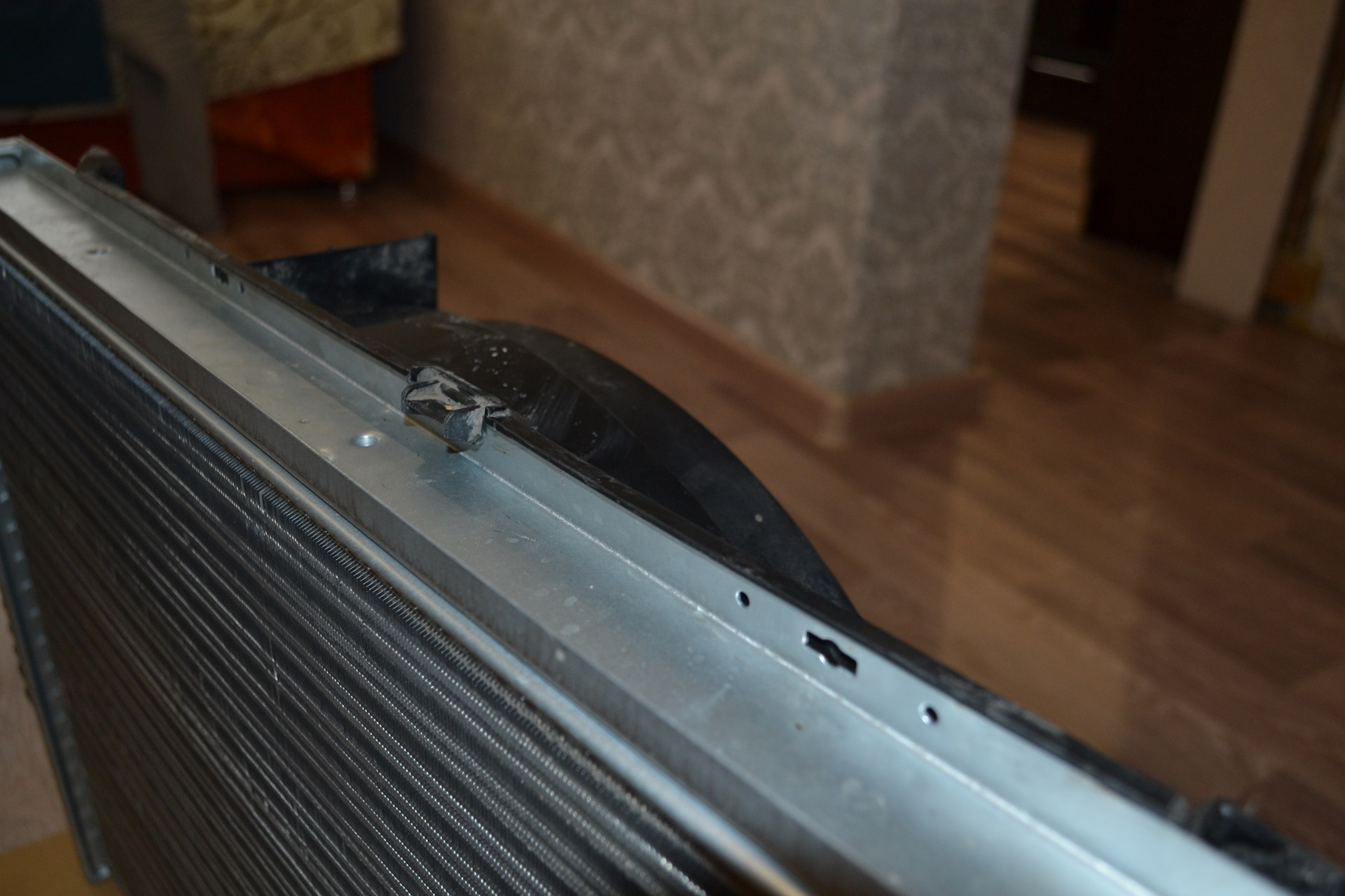

Как оказалось этот вентилятор с минимальными переделками подходит к моему радиатору.
Просверлил 2 тверстия сверху и одно снизу. Закрепил все болтами с гайками и получилось очень надежное крепление. Дальше примерил кожух вентилятора, точнее то что от него осталось при разлёте вискомувты, и он подошел без особых проблем.
Осталось только переделать разъем, который мне отдали вместе с вентилятором и примерить уже по месту.

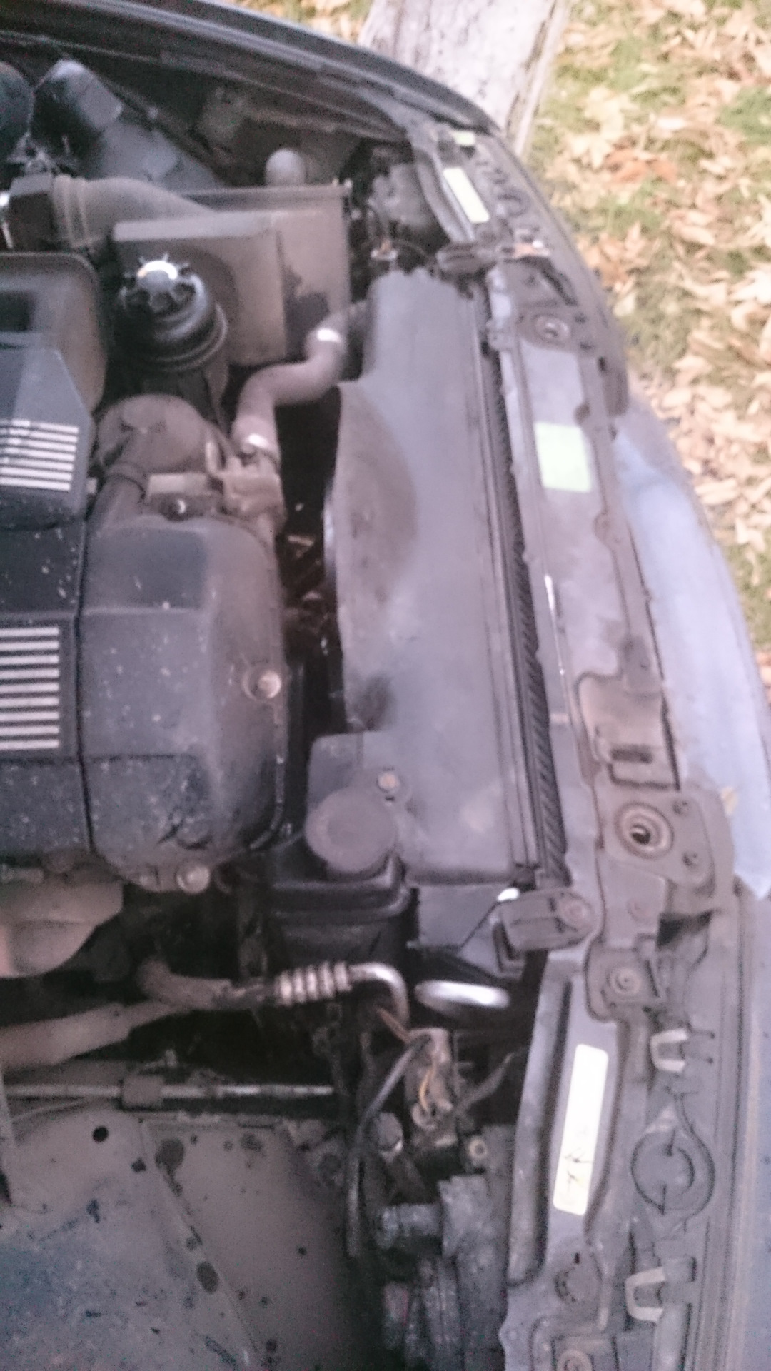

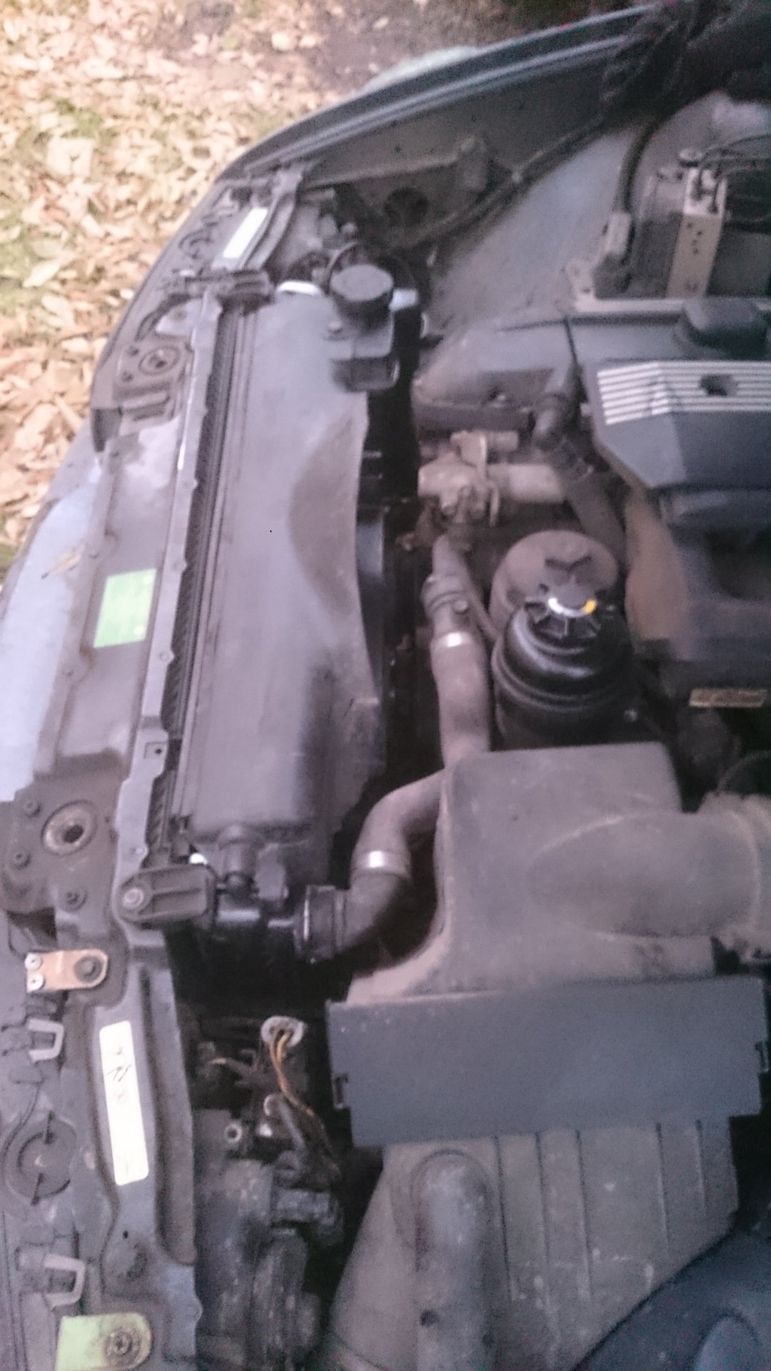

Оставление родного диффузора избавило от проблемы расположения расширительного бочка, он остался на своем родном месте.
Кстати сделал эту систему ещё весной и катался так всё лето и в жару с кондиционером. Ни разу за всё лето стрелка температуры не уходила за середину. Если кому что то непонятно, спрашивайте, чем смогу помогу.
Ну и вот фото результата, как по мне получилось вполне неплохо.
