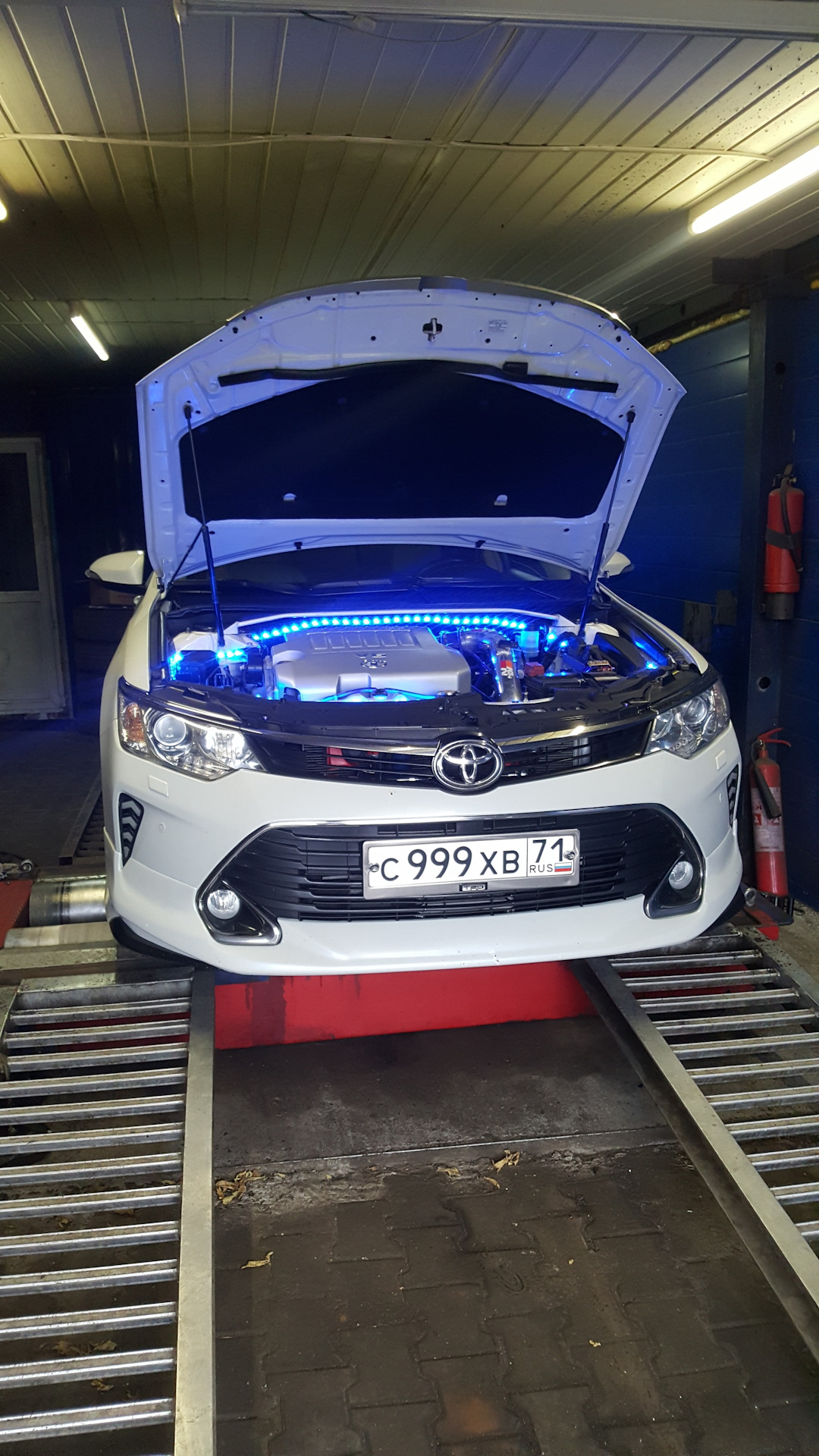

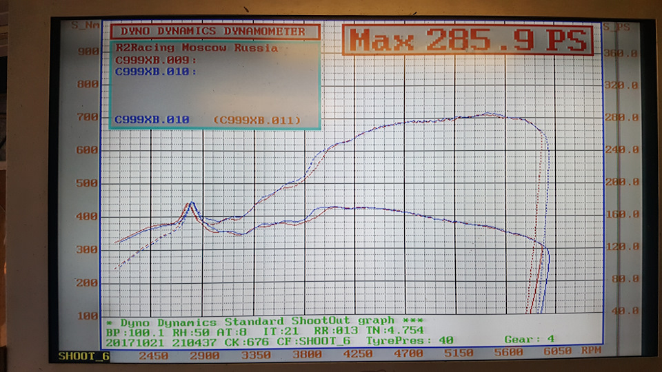

Всем Привет)) Наконец-то появилось время замерится и убедится что всё таки в этих кузовах насамом деле 249л.с.

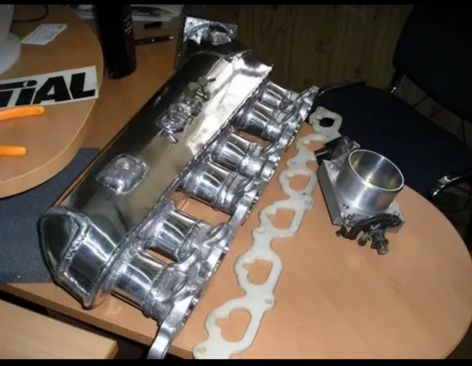

И так что имеем 286л.с и 420-440 момента п.с не особо понятно с моментом. И ЭТО БЕЗ ЧИПА. Не могу разобратся в себе, просто хочется сделать ещё впускной коллектор с дутками и ранерами и настроится и тогда возможно будет сил 340. Ну и момента я думаю 500+-.
Но часть меня думает что пора бы уже прошится и остановится с ростом мощности и начать заниматся подвеской и рулежкой) Кто что думает делать коллектор впускной? Или уже прошится и заняться подвеской?))

И кстати, на стенде чуть мошность занижена скорее всего + обдува не было непосредственно в нулевик.(потому что при езде прям в катафот где установлен нулевик на скорости идёт обдув) а тут его не было.

Поинтересуюсь у ребят в р2, что это за график такой)
И график уж очень странный. Дата замера не сходится, полка момента совсем не та. отсечка очень рановатая)
К Муре подойди, он ее три раза пытался настроить, и все попытки были не удачными. И выдавала 294 силы но она ехала только хуже. По этому все эти стенды, и графики чушь. А отсечка такая на камри завода)
Да)) с завода)
Вот это прикольные результаты)) Мировой рекорд по моменту побит! Братишка, ты прежде чем тюнится, изучи мат. часть, чтобы денежки впустую не сливать. Твой нулевик и выпуск дал 5 л.с. Крутящий момент на АТМО моторе ограничен значением в 108-109 Нм с литра, и не при каком тюнинге не возможно получить больше. Для 3.5 атмо макс. крутящий момент — 3.5*109= 381 Нм. Больше получить невозможно физически. Если не веришь найди хоть 1 атмо авто с таким параметром, чтобы было 110 Нм с литра — таких не существует. Это во первых.
Во вторых тебе следует изучить, что такое крутящий момент и мощность и как они связаны между собой. После того как изучишь, ты поймешь: единственное что дает прирост на атмо моторе — смещение отсечки с сохранением (или незначительным падением) крутящего момента. На сколько? В твоем случае если сместить на 7500 можно получить 13-15 л.с. или около 300 л.с.
А цифры такие наверное прибор врёт? Я заезжал со многими машинами с моментом от 400-450 я либо уезжаю от них либо еду на ровне) Мне изучал это не к чему!) Я это и так знаю.
Естественно врет! Поэтому и цифры у тебя не реальные. Ты вот когда пишешь такое, что заезжал с машинами по 400-450 Нм, у тебя в голове ничего не щелкает? Ну реально какое отношение величина крутящего момента имеет к разгону? Я тебе отвечу никакое. Для разгона важна мощность. Еще раз говорю — изучи вопрос, не пиши такое. Иначе дизельные 180 сильные машины с крутящим 400-450 рвали бы всех. Ты когда такое пишешь показываешь всем что не понимаешь от слова совсем. Если хочешь там тебе свой номеру, наберешь я расскажу
Выигрывает не мошность, а момент!)) Почитай сам, меня не надо учить!
Понял! Вопросов не имею! =)

Да всё правильно он тебе говорит! Сам подумай почему дизели круто едут с места и плохо едут после ста? Потому что у них соотношение мощности к моменту смещенно в сторону момента, таким образом засечёт тяги они хорошо прыгают с места, но потом едут слабо из за маленькой мощности (относительно). На скоростях 50км/ч и более машина едет благодаря мощности, а не на моменте потому что после переключения в верх мотор оказывается в оборотах максимальной мощности, а не момента…

Да он сказочник) полка момента не от этого мотора. Дата замера 17й год на графике. Отсечка вообще огонь, на 600 оборотов раньше стока))) цирк

Ну ии, всё совпадает) Что же вы немцы вечно усираетесь что кэмри не едет, это п"зд", шь. Да на хрен мне п"зд"ть? Подделывать график, фотошопить разгон на реслоджике? Не веришь- пожалуйста, твоё право, хочешь убедится? Приезжай к нам на м2, убедишься на своём 600 сильном мэрине)
На графике отсечка на 5600) сказки рассказывай дурочкам) в инстаграме я вообще поржал с поошивальщиков. То у них 300 сил, то салон они, оказывается облегчили, цирк))
В глаза не долбист) отсечку 6.000. Автомат на стенде больше не крутит.
С облегчением салона это вообше чушь, сам ржу
В Туле есть стенд?)
В Туле нету

Ээ. Але, сток камри замеряли, 250сил показывает. С впускным коллектором, шкифами, форсами, будет 340сил.
500 момента в атмо 3,5 быть не может ну никак, даже 440 не может быть…

Я разве говорил, что она не едет? Это я как раз не оспариваю) я говорю о том, что 500 нм — нереальный момент для атмо 3,5! Даже 440 нм очень много для такого объёма! Чтобы у 3,5 атмо было 440 нм мотор должен быть отжат в сопли, а тут впуск и выпуск и всё)) тут даже чипа нет…
Коллектора стоят. От них весь момент почти.
Ок, коллектора, впуск и полный выхлоп не дают прибавку в 90-100 нм! Я поверю в 400-420нм когда ещё чип будет! А про 500нм можно вообще забыть без наддува)

Я если честно незнаю что там за дудки ранеры))у тебя же уже холодный впуск его не достаточно?
Достаточно, но просто при впускном коллекторе с дутками и ранером машина с низов тянуть начнёт намного лучше и верха круче будут. В штатном просто заслонки стоят и сам по себе он маленький.
Что это за чудо такое?где посмотреть можно?
Камри 3.5v6 стаким ещё нету не одной
Да мне не обязательно на камри…просто для общего развития)
Вот. Это на жз.
Епать)) чудо чудное))

Я думаю что стенд покажет сил 130-135

Да вот не факт что на стенде 328 покажет. Я со своими доработками надеялся увидеть число не меньше 310л.с (без чипа)
